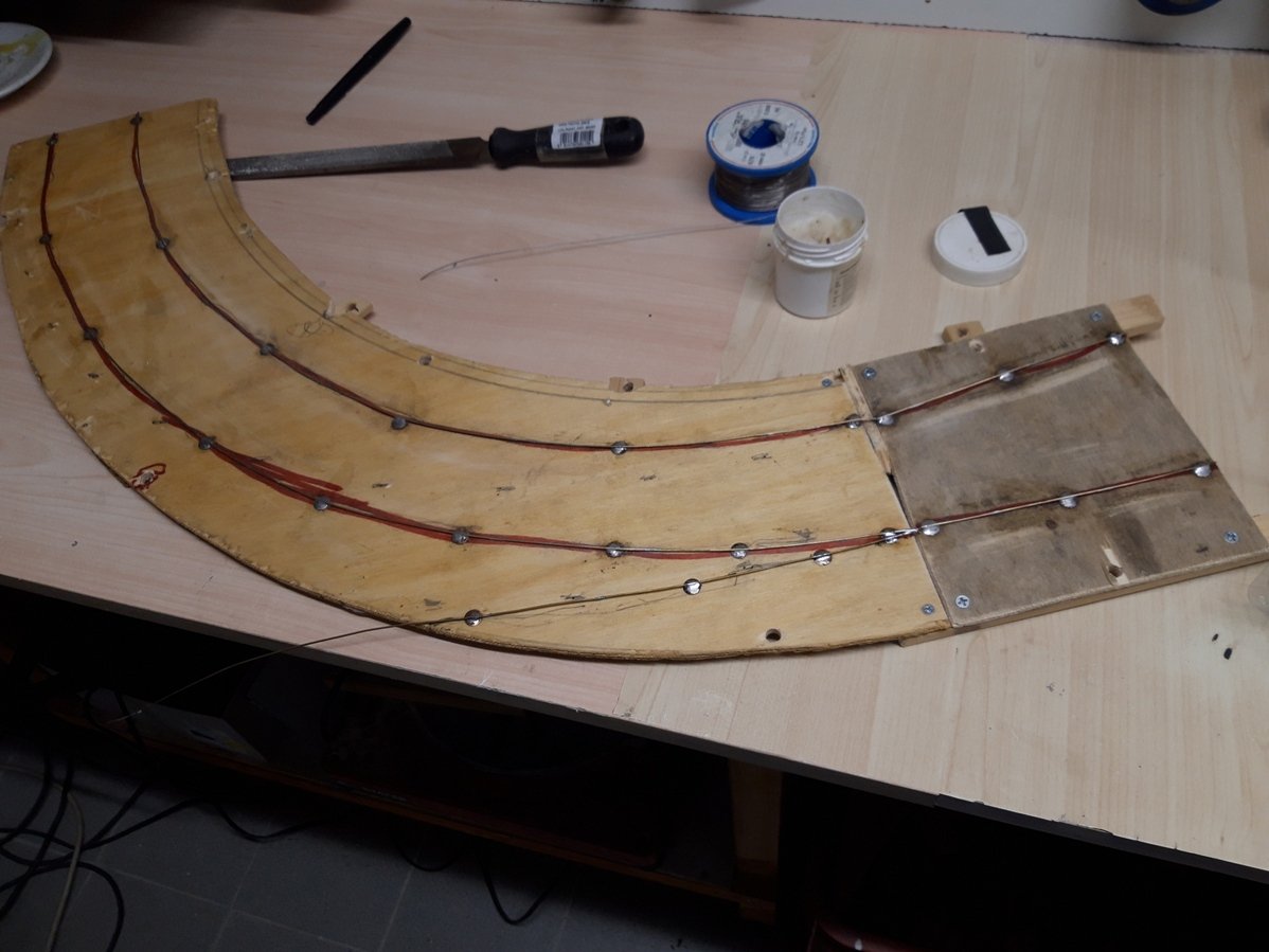

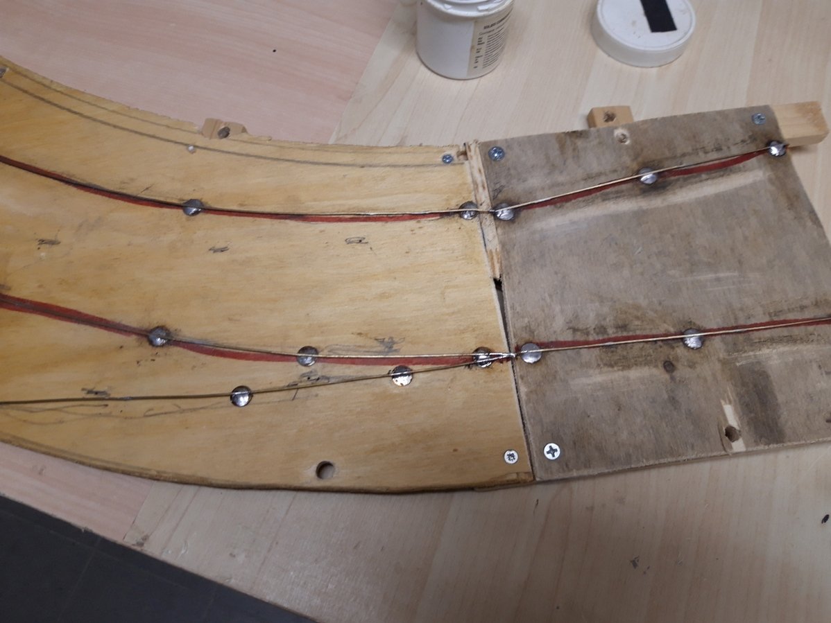

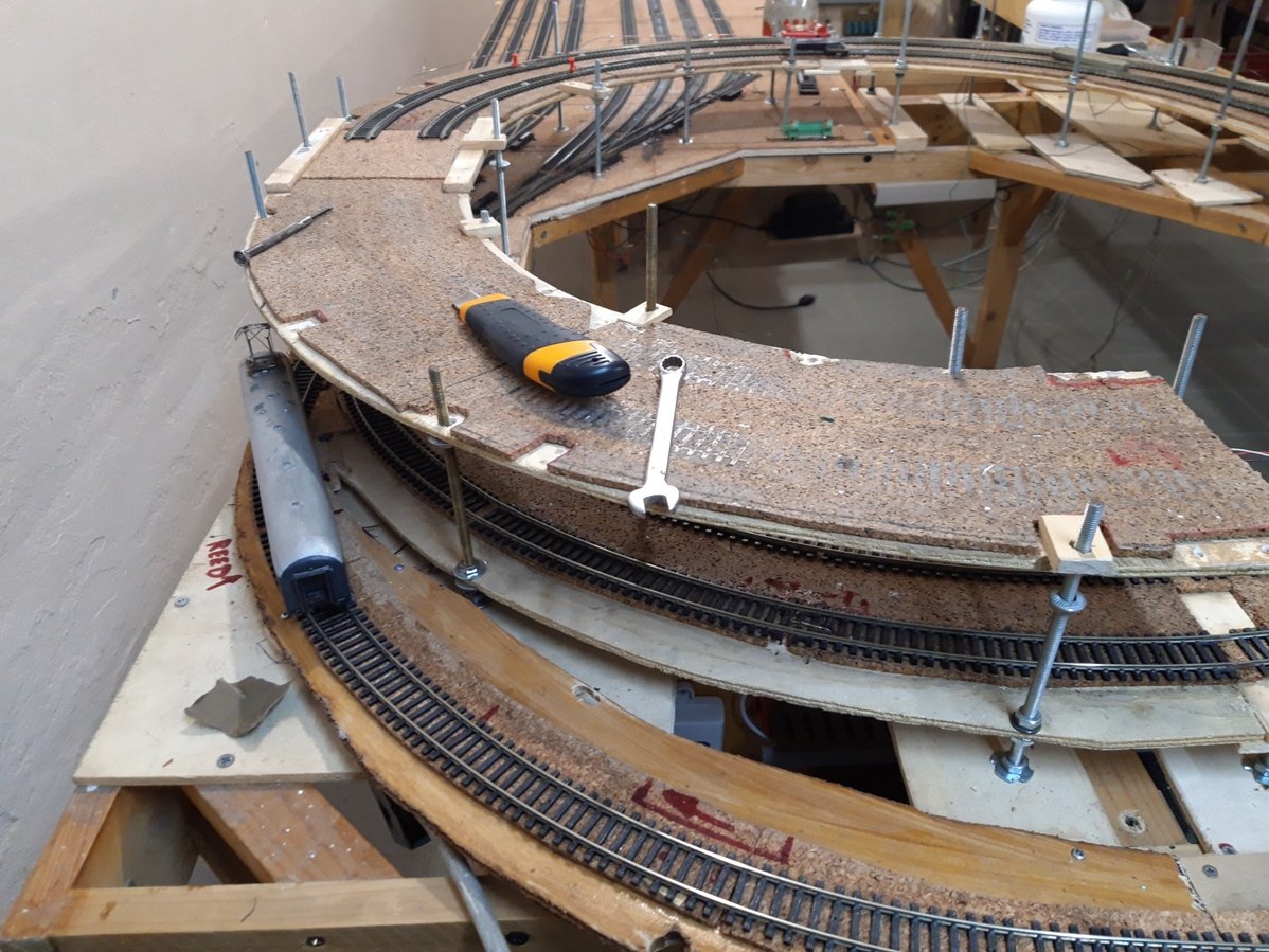

Considerato che il primo dei sistemi integrati funziona... Si prosegue con l'elicoidale.
Ovviamente bisogna installarvi sotto il "guida pantografi"... Filo di ottone d. 1 mm saldato su puntine da disegno "denudate"
L'attenzione da porre è nel punto di raccordo fra gli elementi dell'elicoidale. Non devono esserci "appigli" di alcun tipo.
Pena: Rompete il pantografo del vostro modello... :shock:
Ovviamente, poi si prova con una carrozza Lima del 1968, dotata di un pantografo Lima del 1967... :wink:
La cosiddetta, nell'acronimo, "Fantastico Indispensabile Gadget Allineamento"... :lol: :lol: :lol: :lol: :lol: :lol: :lol:
Ovviamente da me modificata.. :roll:

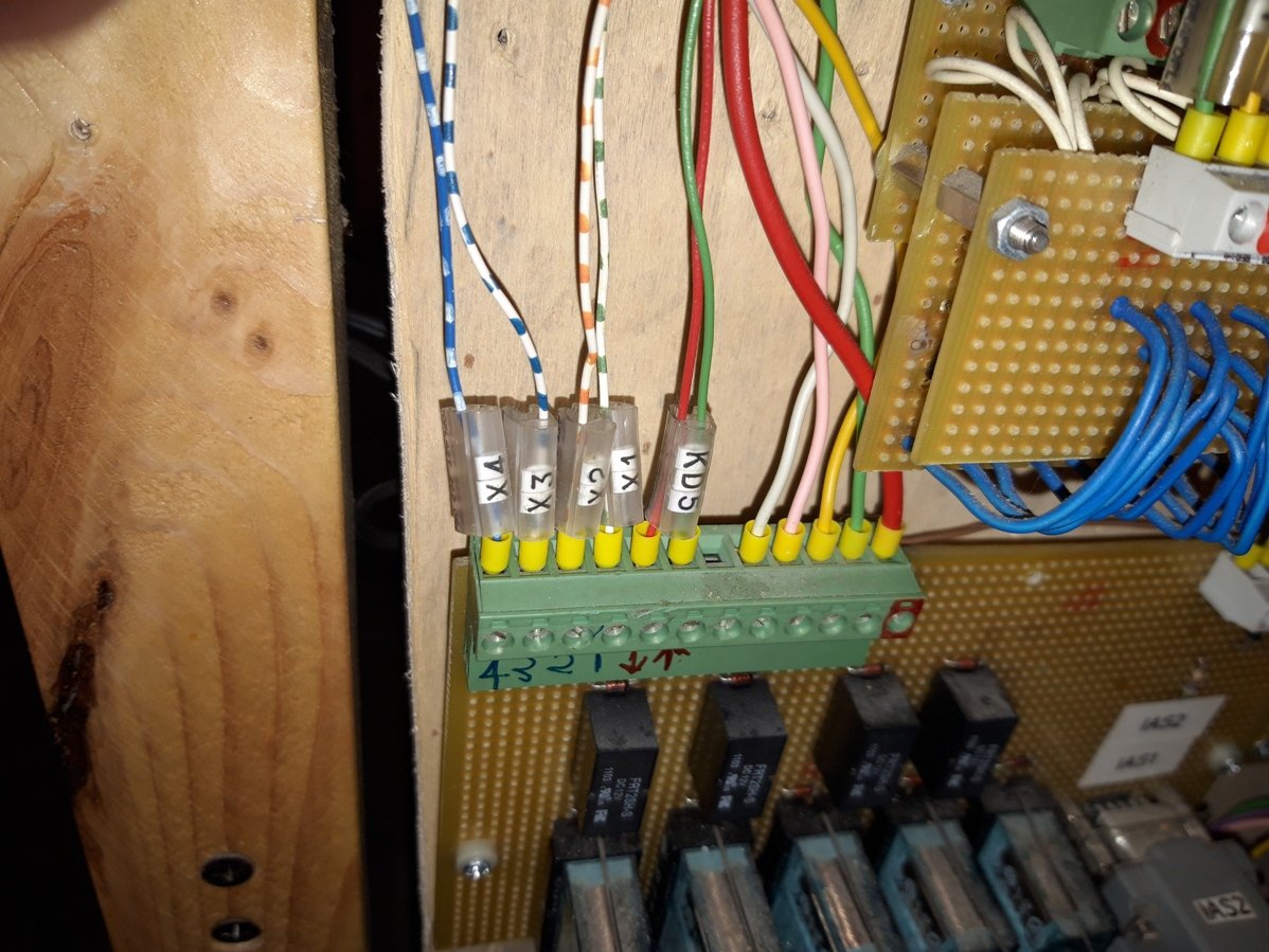

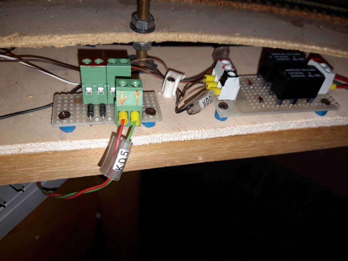

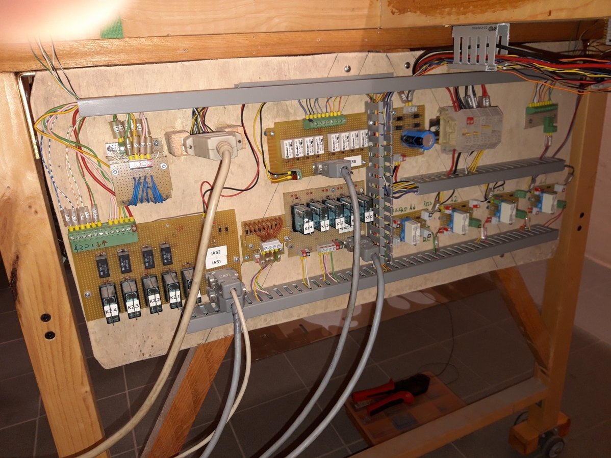

Anche il quadro elettrico inizia ad avere una parvenza di "pulito".
Quasi tutti i fili sono stati collegati.
Ovviamente non prima di aver creato il nuovo schema elettrico delle nuove connessioni.
Esempio, nella successiva foto:
X1, X2; X3; X4: sono i Reed di verifica presenza convoglio, mentre "KD5" è il filo di comando del Reed di arrivo, ma stavolta comprendendo il "doppio arrivo", da due diversi binari.
Ecco sul nuovo circuito di gestione "arrivi":

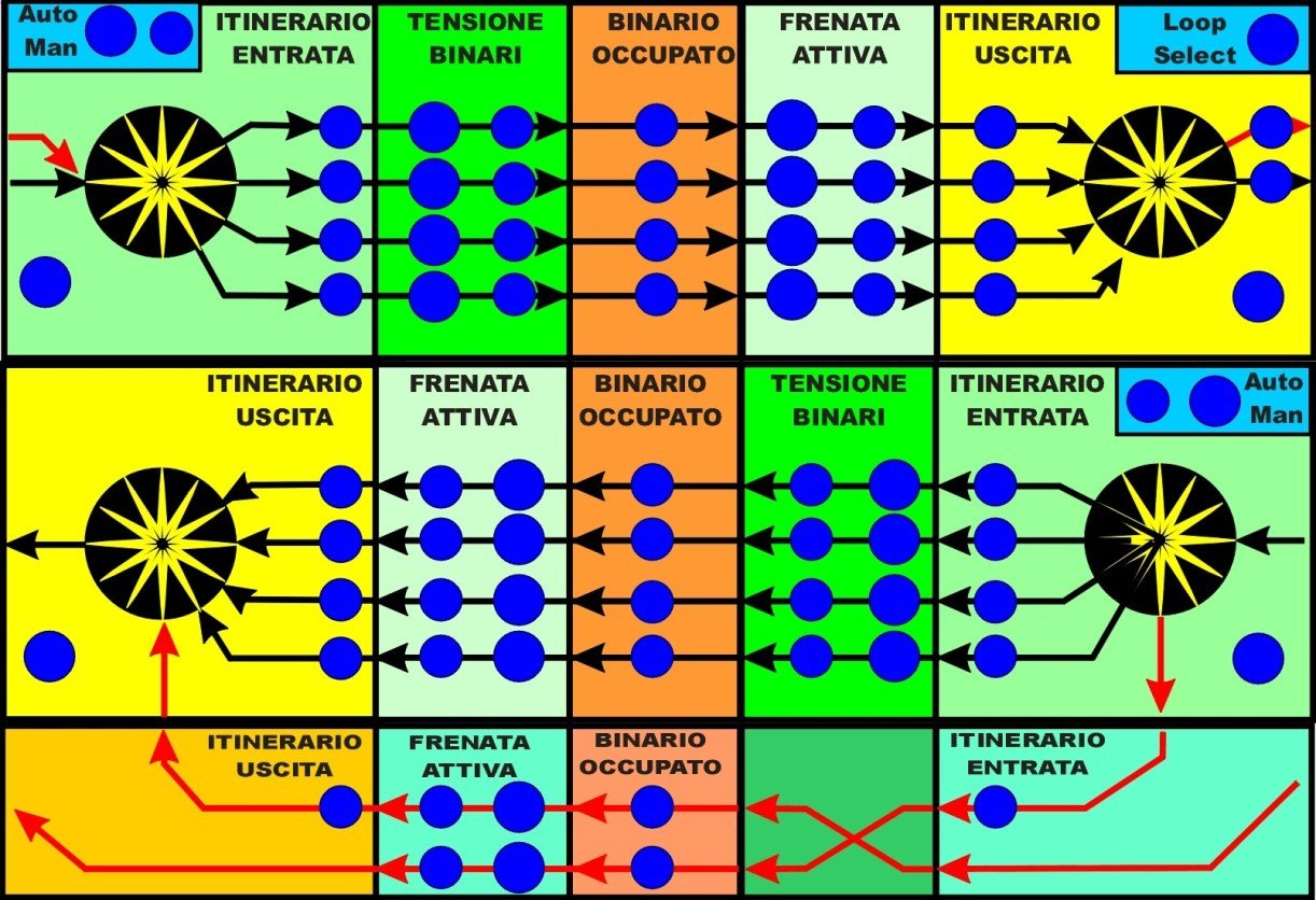

Intanto ho preparato il file del nuovo "pannello operatore" per la gestione stazione nascosta.
Oltre che al "vecchio" sistema ospita anche la gestione dei due Loop, segnati con la freccia di color rosso:

Illustrazione da manuale per il sinottico!
Messaggi: 6485
Re: Nuovo plastico di roy67 (scala H0)
#241 Messaggio da roy67 »
Ragazzi, intanto vi ringrazio per i complimenti, avevo proprio voglia di aprire una discussione su "come fare un sinottico".
Quale miglior occasione.
Datemi un oretta e inizio a pubblicare qualcosa.... :D
