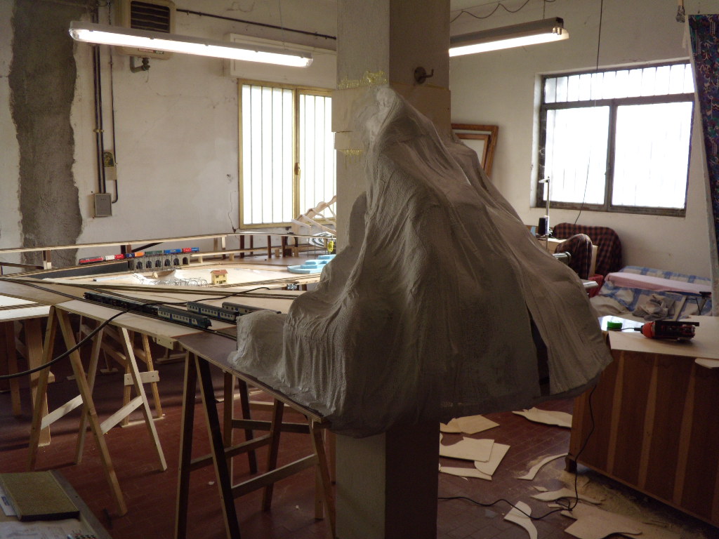

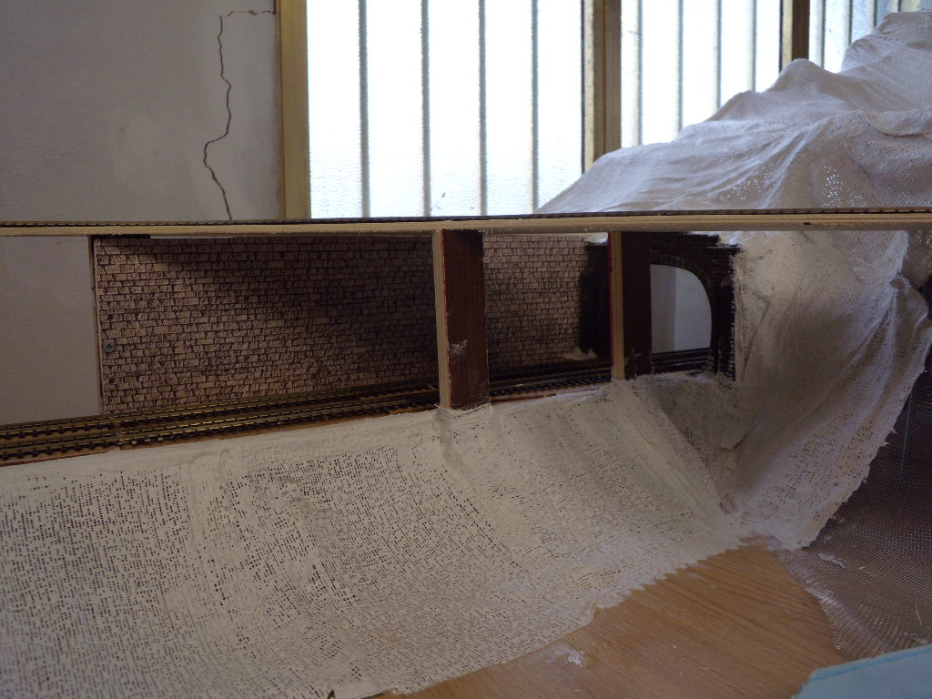

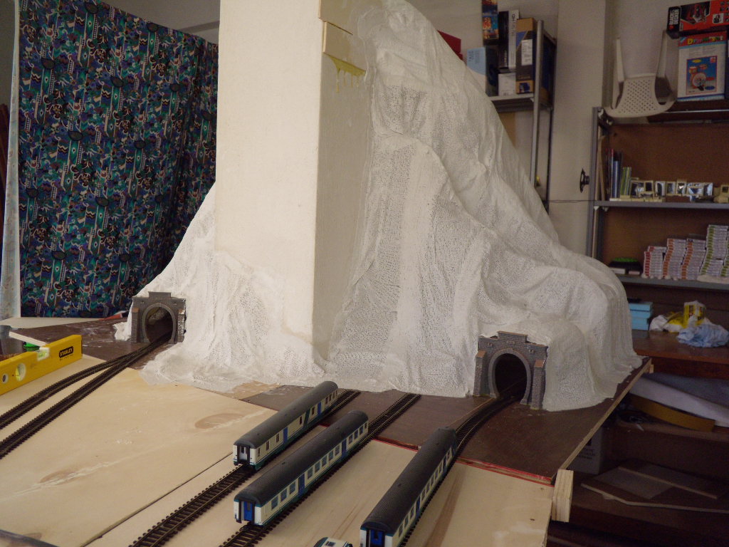

Intanto ecco la montagna criticata nel forum "intorno alla colonna".
Sono sincero , neppure io sono molto convinto e apporterò della modifiche ma sicuramente mi affiderò ad un'amico mago dell'aerografo per contornare la colonna di alberi e di un cielo BLU........

Ho notato anche io che è troppo alta ma terminata non credo sia sproporzionata al resto , diciamo che sara una parte del plastico a se dove ammirare un Cervino o K2
Io sto pensando allargarla un bel pò sul davanti e fare delle terrazza stile liguria.
Scendere più dolcemente e creare sotto in basso muri in pietra sulle pareti e piccoli appezzamenti di vegetazione difronte ad essi, pensavo 4 o 5 gradine , vedrò.
Comunque grazie a tutti delle critiche e consigli

è vero sempre che bisognerà veder il prodotto finito, però l'idea è buona e sono certo che riuscirai a sfruttarla molto bene!pablopablo ha scritto:
Appiattire la cima ??? Sai cosa significa ??? Dover disfarla praticamente tutta perchè il telaio all'interno è collegato dalla base alla massima altezza e quindi dovrei disfarla ,rifare l'intelaiatura e a quel punto farla più bassa.
Ho notato anche io che è troppo alta ma terminata non credo sia sproporzionata al resto , diciamo che sara una parte del plastico a se dove ammirare un Cervino o K2![]()
Comunque grazie a tutti delle critiche e consigli![]()
ps: non aver paura a rifare tutto se non ti soddisfa...ad esempio, nel mio citato ex plastico, ero quasi a3/4 del lavoro, ma non ero soddisfatto e......ho disfatto tutto e ripartirò da zero!!!

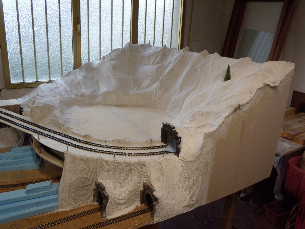

Ti allego una foto delle sezioni che ho fatto nel mio plastico
95,56 KB
Per quanto riguarda il fatto di non riuscire a fare bene le cose al primo colpo puoi star tranquillo, a me non capita mai....soprattutto quando si tratta di paesaggistica provo e riprovo più volte diverse soluzioni, fino a trovare ciò che mi sembra la soluzione migliore.

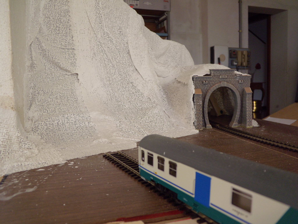

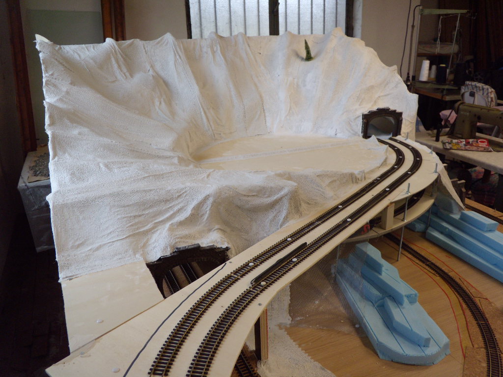

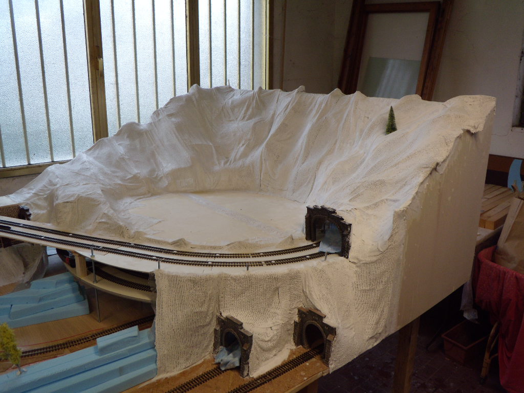

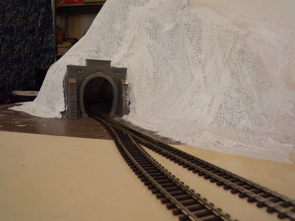

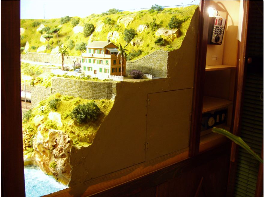

Al centro di essa non sono ancora sicuro se creare un piccolo borgo cittadino oppure un lago,,,,vedremo più avanti.
Suggestivi a mio avviso i tre portali sulla destra, quello a doppio binario e i due sotto a singolo binario.
Particolare in foto anche dell'altro portale con muro in pietra alla sua uscita.
Si notano i binari in cuva dove vorrò creare un ponte in legno e forex perchè purtroppo in commenrcio non ne ho trovati.
Come sempre ci aggiorneremo strada facendo..............

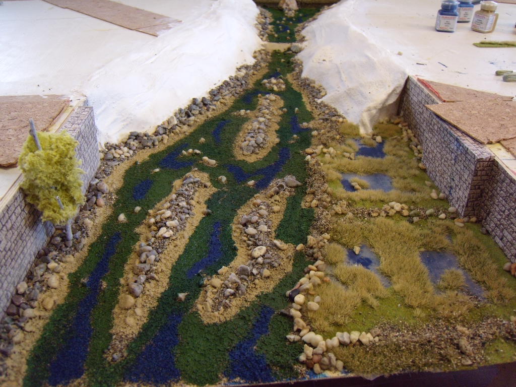

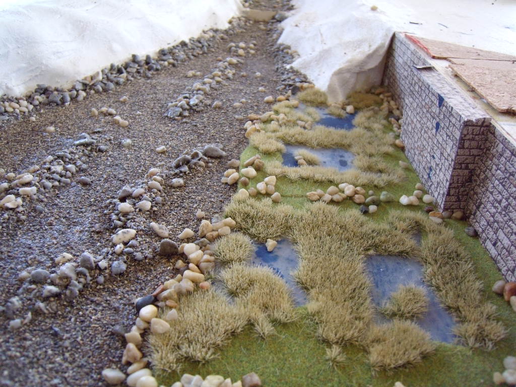

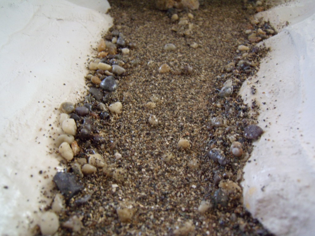

giornatina intensa oggi per me,sveglia all'alba per iniziare il fiume.
Setacciato e diviso le pietre grandi dalla sabbia , posato prima le pietre più grandi ai lati del fiume e dopo stosa la sabbia al centro e dove previsto.
Creato una zona paludosa e colorato il tutto lasciando naturalmente intervalli di ore per far asciugare la colla spray e i colori.
Infine colorato il letto.....
Per la posa dell'acqua vi rimando ad altra dato perchè ero esausto a fine giornata
Qui pubblico solo alcune foto , chi è interessato può vedere il lavoro dettagliato nella mia pagina web.
Attendo giudizi , grazie
