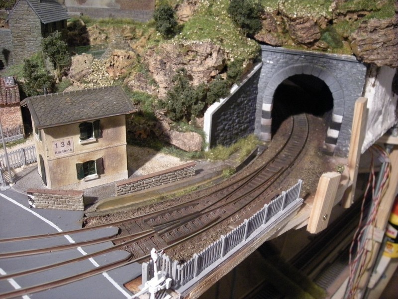

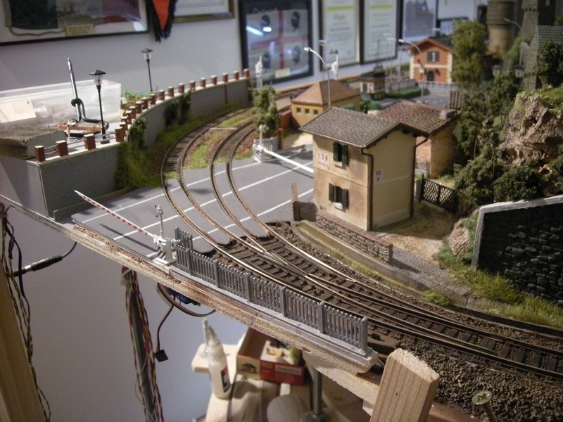

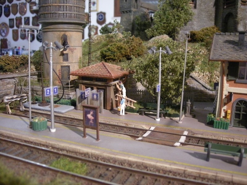

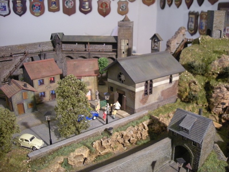

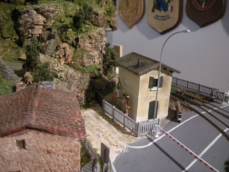

Carissimi Amici,
purtroppo impegni di lavoro mi tengono lontano dal plastico ma qualcosa è stato comunque fatto. Pur esssendo qualsi alla fine dei lavori sul Borgo non riesco a vederne la fine.
Una piccola scentta di due imbianchini che dopo aver riomesso a nuovo il fabbricato viaggiatori si accingono a mettere mano alla toilette della stazione.
Anche per il casello, come si può vedere è invecchiato solo per metà in quant anche in questo caso ci sarà una squadra di imbianchini che sta rimettendo a nuovo il tutto.
Spero di riuscire a fare qualcosa di più in questo fine settimana.
Per ora un cordiale saluto
Gian Luca "Littlejohn"

Scusate ma ho sbagliato tasto ed ho inviato il messaggio senza un ultima foto [:(!][:(!][:(!][:(!][:(!][:(!].
Saluti

alexgaboardi ha scritto:
Complimenti Gianluca, è davvero fantastico :grin: :grin:
Il mio unico dubbio riguarda la strada, è troppo ben fatta, nella realtà sarebbe tutta rattoppata :cool: :cool:
Comunque complimenti, stai facendo proprio un bel lavoro :cool: :cool:
Ciao, Alessandro
Carissimo,
grazie per la Tua giustissima osservazione. Hai perfettamente ragione, ma ho lasciato l'invecchiamento della strada per ultimo in quanto è l'unico "itinerario" per far uscire evetuale "sporco" di uletriori lavorazioni.
Infatti, il manto stradale riporta in alcuni punti rotture ed evidenbti segni di elevata usura (ci dovrebbe essere allestito un cantiere!) che all'ultimo saranno evidenziati con polveri di pastello e lavature e lumeggiamenti di colori acrilici.
Fra un po'di tempo spero di poter postare il risultato finale.
Nel ringraziere tutti per i graditi complimenti
Un cordiale saluto
Gian Luca "Littlehjohn"

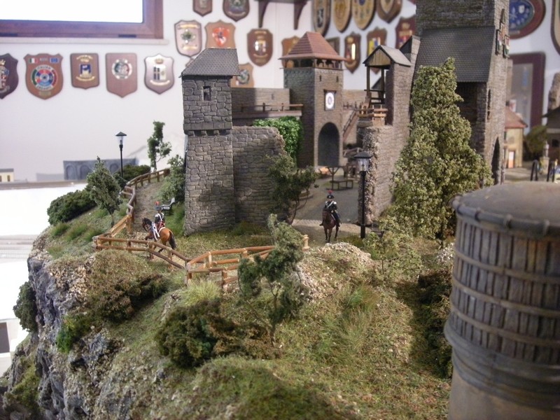

Buonasera Amici,

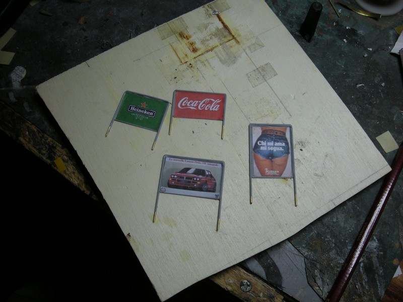

nonostante il lavoro anche questo fine settimana qualcosa è stato fatto e mi sto avvicinando alla fine, finalmente, del Borgo.
Ora mancano le rifiniture che sono ovviamente le più lunghe e l'aggiunta delle scenette che rendono viva la scena nel suo complesso. Ecco quindi un matrimonio, due squadre di imbianchini, un personale delle FS e non poteva mancare una pattuglia a cavallo dei Carabinieri. mancano ancora gli alpinisti , i turisiti ed i venditori ambulanti nel Borgo. Veramente interessante e di ottima fattura (origine commerciale) il lampione sul casello.
Per quanto riguarda i tabelloni pubblicitari (Andrea forse ti sono familiari :wink: :wink: ) sono autocostruitiin lastra e filo di ottone saldatoa stagno. Una verniciata a spruzzo di primer grigio e quindi il tutto è pronto per la stesura del poster pubblicitario.
Purtroppo la qualità delle foto non è eccellente per un malfunzionamento della macchina. Spero di fare meglio la settima prossima.
Ho realizzato un bel vidseo ma sto cercando un programma per poetrlo monatre e renderlo adeguato ad essere inviato sul forum tramite You tube.
Nel frattempo,
un cordiale saluto

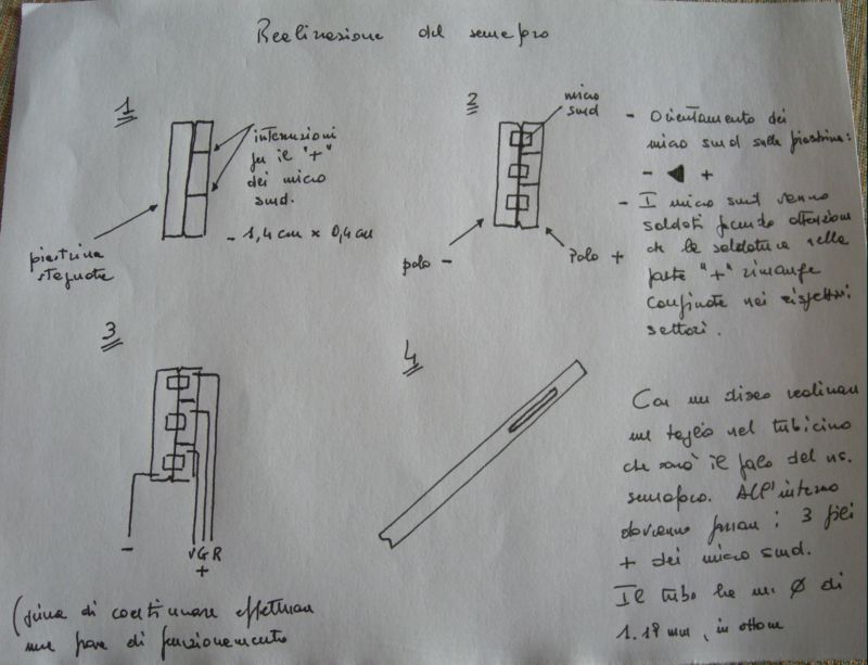

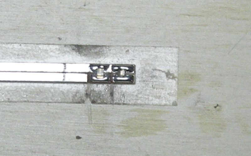

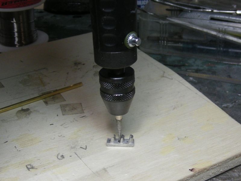

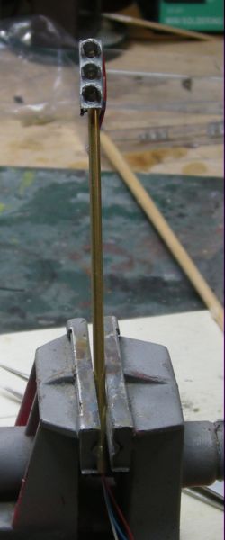

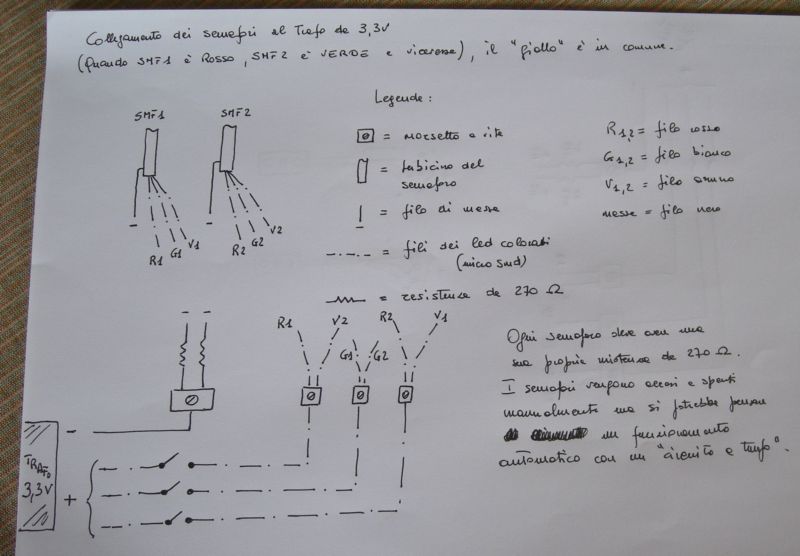

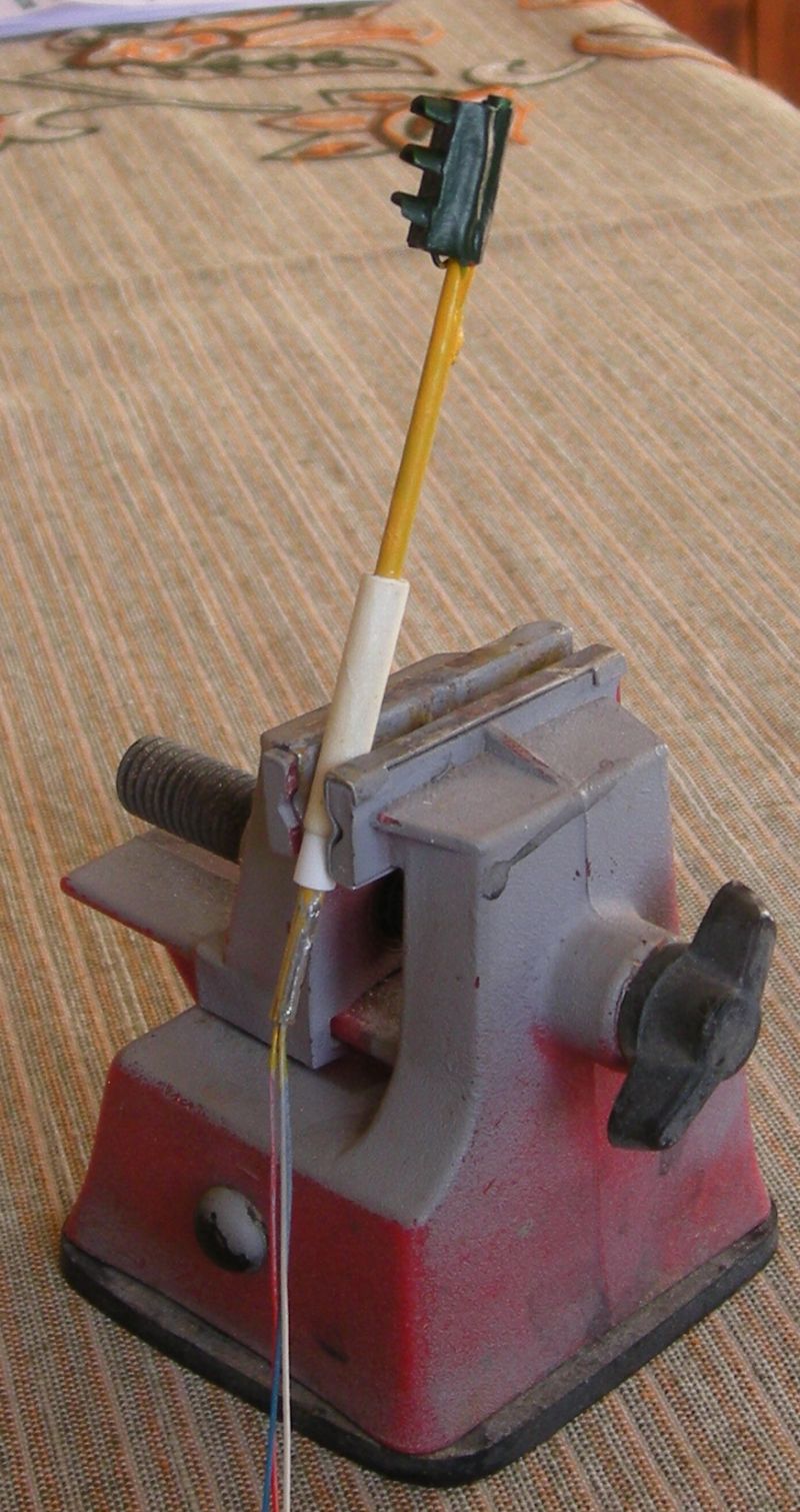

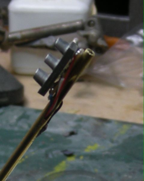

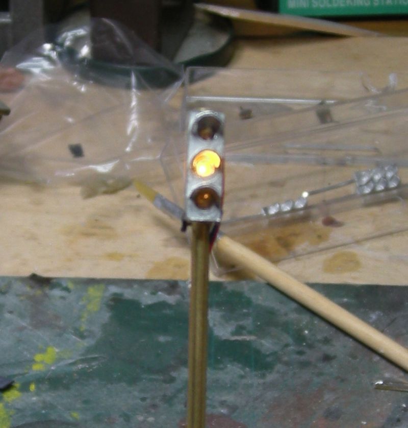

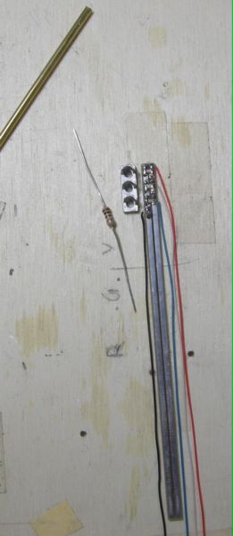

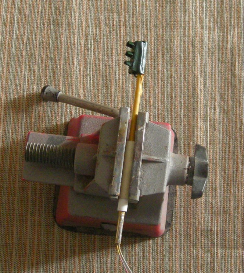

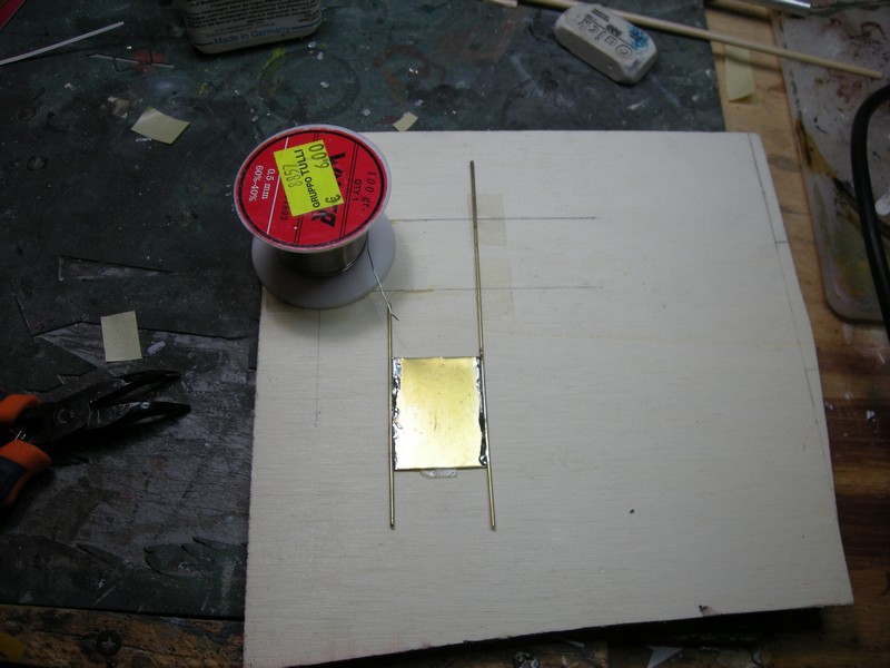

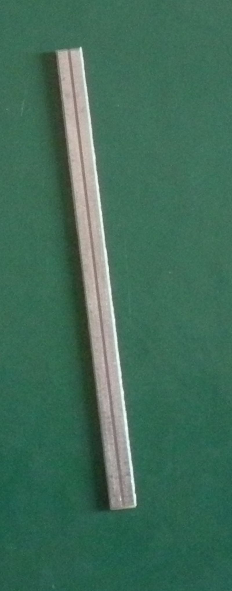

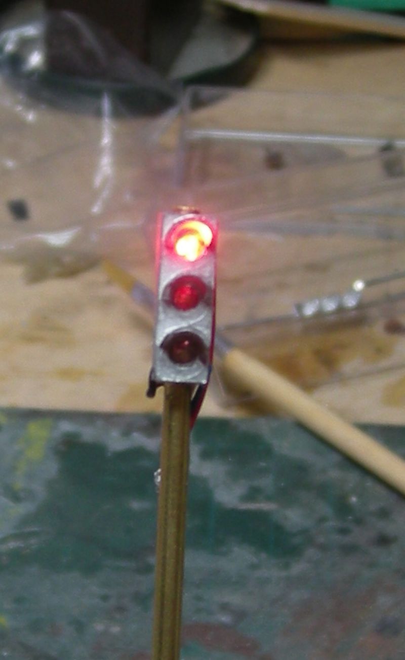

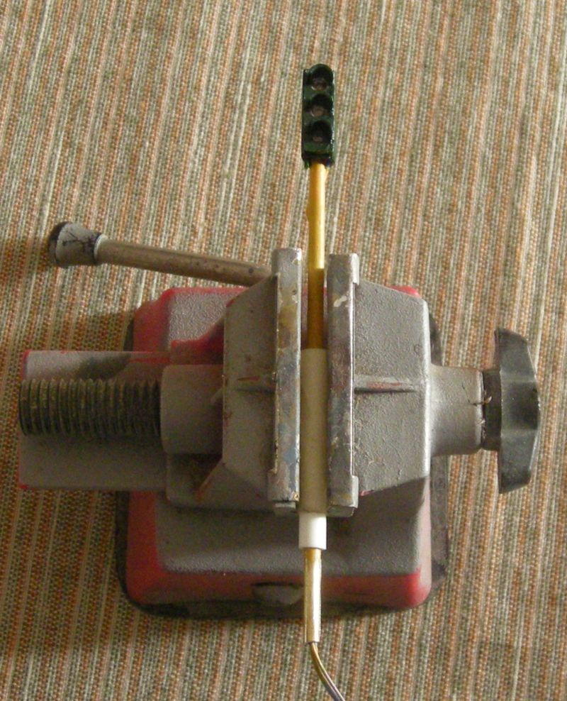

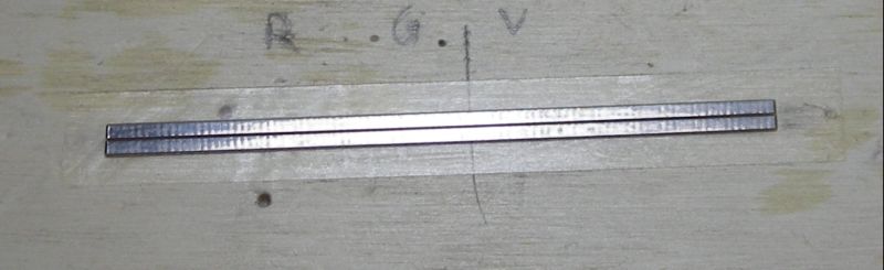

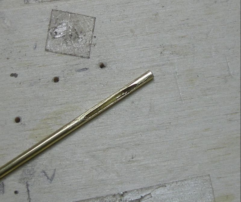

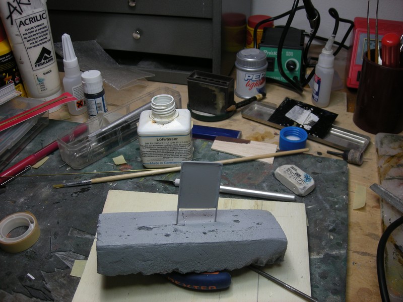

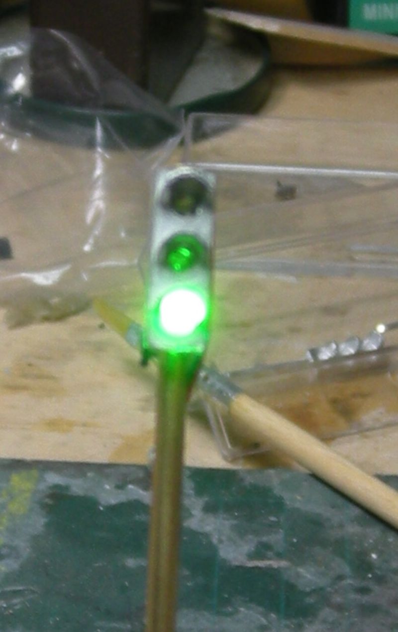

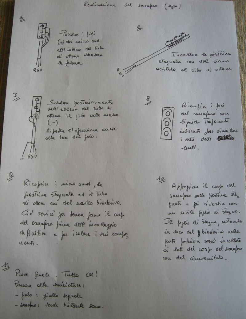

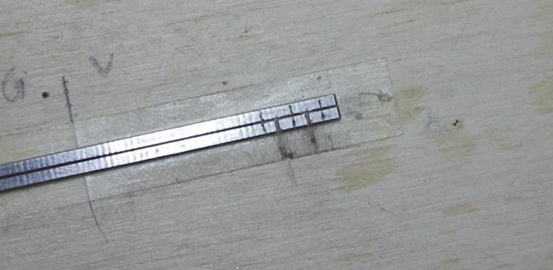

oggi è stata una giornata ritengo positiva in quanto mi sonoo cimentato in una cosa che era dsa molto tempo che volevo fare: un semaforo stradale con le luci funzionanti il più possibile in scala, visto quanto c'è sul mercato.
Il tutto è nato ad una mostra dek Serafico a Roma quando insieme a Safer 445 ho trovato dei semafori in un materiale simile allo stagno/piombo realizzati pressochè in scala.
Ho comprato quindi del tubo in ottone forato, del filo sottilissimo rigido (rosso, bianco, blu e nero), delle piastrine stagnate che sarebbero servite da guida per i micro smd colorati e delle resistenze da 100 Ohm. Il materiale c'era tutto non restava che cimebntarsi nell'impresa che già durante ilprnazo a Roma con Fabio e Safer445 non tutti davano per possibile.
Innazitutto ho inciso (con il disco della Dremel) il tubo in ottone per un tratto della sua lunghezza per poter passare i fili internamente. Quindi ho forato il semaforo in corrispondenza delle ottiche delle luci e ne ho ridotto, con cartavetrata, lo spessore il più possibile.
Quindi sono state prese le misure delle varie luci sulla barra di stagno opportunamente fissata ad un pezzetto di legno con del biadesivo. Una delle due tracce è stata interrotta (quella del +) incidendo trasversalmente la striscia di stagno. Saldatura dei tre micro smd ...... con tanta pazienzza. Una volta saldati tutti e tre gli smd si è saldato i fili sia positivi che del negativo (massa , unico per tutti) che è stato saldato esternamente al tubo di ottone poco sotto il semaforo. Alla bese è stato poi saldato un nuovo filo di massa con l'annessa resistenza da 100 Ohm. Gli altri tre fili sono stati inseriti lateralmente nel tubicino di ottone. Prova elettrica: OK :grin: :grin: :grin: :grin: :grin: :grin: :grin: :grin: . Ultimo passaggio, almeno per oggi, la realizzazione delle ottiche con il liquido trasparente del Dott. Toffano. La prossima settimana rimane da studiare il metodo di assemblare il tutto..... qualcosa i verrà inmente. Per isolare le saldature dei micro smd dal ciorpo del semaforo: una striscia di biadesivo.
Ma ora un po' di foto.
Un cordiale saluto
Gian Luca

#221 Messaggio da fabio »
bel lavoro Gian luca,adesso aspettiamo il semaforo rivestito :wink:

Complimenti caro Gian Luca...
Di certo il giorno che li hai presi, tra un buon rosso e la porchetta, non ci avrei creduto che riuscissi nell'impresa :wink:
Sperò di vederli presto :cool:

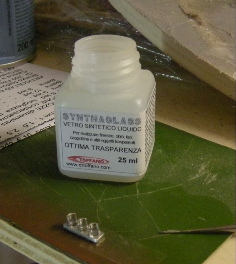

#224 Messaggio da littlejohn »
Carissimi Amici,
oggi finalemente è una bellissima giornata dopo tanti giorni di pioggia e grandine.
Stamani ho terminato il semaforo ed è iniziata la verniciatura con una buona passata di primer per meglio aggrappare la venrice finale verde per il semaforo e giallo per il palo.
Per chi interessato posso fornire misure e materiali impiegati e trucchi che ho utilizzato per risolvere i prooblemi. Come ho detto per telefono a Saver 445 se ci sono riuscito io è accessibile per tutti, basta tanta determinazione (tentativi falliti e led bruciati non sono certamente mancati) una buona dose di pazienza e mano ferma.
Quando tutto è pronto posto le foto finali.
