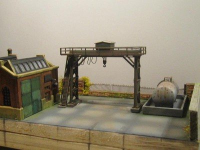

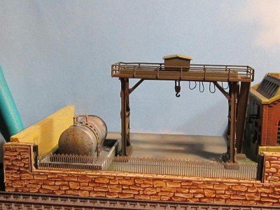

Il fondo in terra è asciutto e pronto per le poche pozzanghere che andranno nelle zone chiare, poi alcuni cespugli e poi i tanti particolari posti qua e là, quindi potrà dirsi finita l'intera area V. Papale.
Non ho ancora deciso se piazzare la gru in blu che si vede in alcune foto. Suggerimenti a riguardo sono ben accetti.
Saluti

#1767 Messaggio da MrMassy86 »
Un lavoro fantastico Giuseppe, personalmente non metterei la gru, mi da l'idea che senza c'è più respiro all'intera scena!!
Messaggi: 11446
Re: Plastico qdp
#1768 Messaggio da adobel55 »
Vero senza gru c'è più respiro, però una gru ci vuole per carico e scarico legname.

#1769 Messaggio da v200 »
la gru a portale è un macchinario molto presente nei piazzali delle segherie medio grandi per i vari trasbordi dei tronchi fino alla epoca III , già in IV meno presente per via della presenza di gru ruotate/cingolate.
In base alla epoca di riferimento valuti il posizionamento.
Questo modello è molto tedesco , ma sono macchinari che sono stati acquisiti in vari stati europei. Ricordati di aggiungere il cavo coassiale elettrico è catene con i ganci .
Questa è in Z dove ho messo il cavo coassiale

#1771 Messaggio da QdP »
Grazie a tutti.
@Peppe sarà per la prossima volta ;)
@Massimiliano hai ragione, senza c'è più respiro ma come dice anche adobel55 una gru ci vuole... mi sa che dovrò metterne una!
@v200 esatto, penso di metterne una più piccola, vediamo cosa riesco a trovare ;)

Re: Plastico qdp
#1772 Messaggio da adobel55 »
Comunque la gru blu non mi dispiace, mi sembra adatta.
