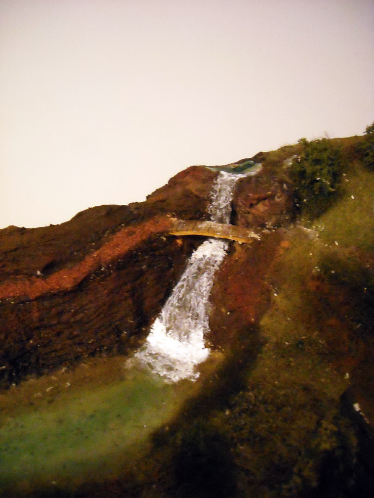

...il metodo del silicone ha dato i suoi frutti, questo è il risultato della cascata terminata......:
174,35 KB
mi sembra sufficientemente realistica..... :cool: :wink:

E no, Carlo... non è sufficientemente realistica...... E' FENOMENALE!
Si sentono gli spruzzi da qua [:o)]

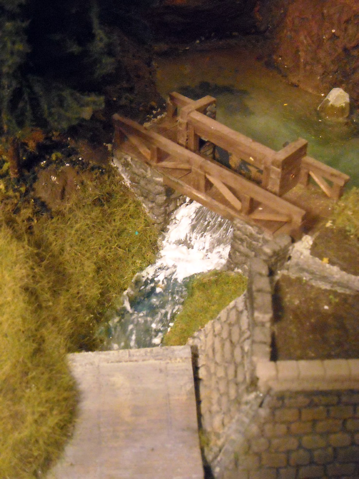

.....ora è ultimata anche l'uscita dalla chiusa del piccolo fiume......

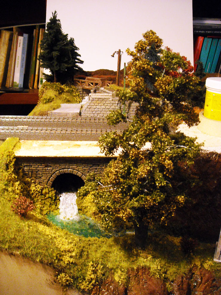

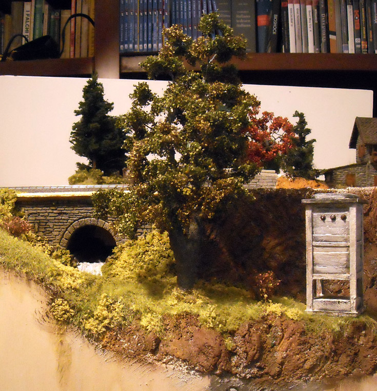

#188 Messaggio da Marshall61 »
....piccolo aggiornamento.....ultimata la cascata dopo il tunnel di scolo, ho posizionato un faggio di 22 cm. di altezza di recente costruzione, per garantire una certa profondità con il resto del paesaggio, e la vecchia cabina A.E.M......:

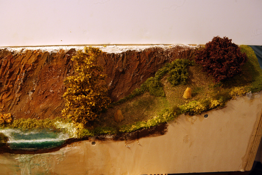

#198 Messaggio da Marshall61 »

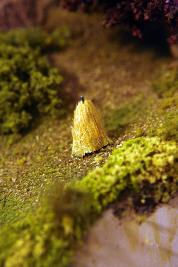

Grazie Adolfo!!! Oggi ho finito la parte anteriore destra del modulo, ho inserito un pò di cespugli (compreso uno di sambuco - fiori bianchi che si specchia sull'ansa dell'immissione nel fiume principale che rimane immaginario, visto che lo spazio a disposizione è esaurito) l'acero ed i covoni.....ultima autocostruzione pensata ieri e messa subito in produzione...... :wink:

Re: Storia di un modulo (Madonna dell'Acqua)
#200 Messaggio da Marshall61 »
Grazie Andrea!, per realizzarli non è stato difficile, ho sagomato del das alla bisogna, ho inserito poi in cima un pezzetto di tondino di metallo da 1 mm. per simulare il ramo su cui viene costruito il covone ed ho lasciato asciugare il tutto e colorando successivamente la sagoma con della terra d'ombra naturale acrilica.
Dopo ho rivestito con delle fibre di erba lunga della Woodland (sono fibre lunghe circa 5 cm. e dello spessore inferiori al capello di solito si impiegano per fare i canneti o i cespugli alti rinsecchiti) incollandole alla sagoma, il primo strato di colore verde ed il secondo di colore giallo; tra le due applicazioni ho dovuto sagomare in opera le fibre operando come un barbiere.....a colpi di forbicine. Purtroppo la temperatura di colore della lampada alogena rispetto alla taratura di base della macchina fotografica, oltre a non far vedere le ombreggiature fra i due colori, nè "spara" e nè riscalda la tonalità del colore, dal vivo sono molto più naturali che in fotografia.
