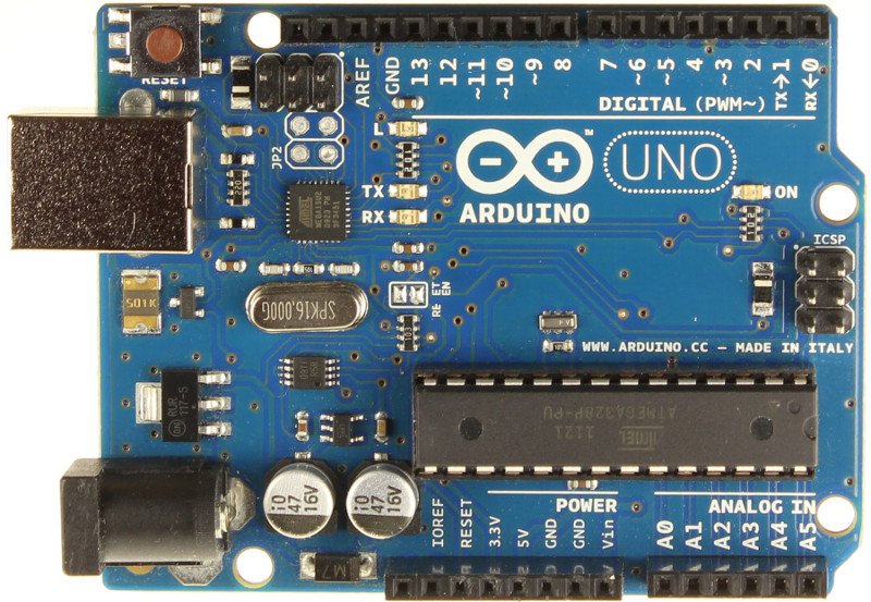

Solamente che con Arduino sei in ambiente digitale dove tramite piccoli programmi fai fare delle funzioni elettroniche a degli utilizzatori mentre nella elettronica analogica devi fare alcuni circuiti con vari componenti ed avere una competenza maggiore nel settore.
Qui sotto una immagine della scheda Arduino

Per usare Arduino, inizialmente si fa come han fatto quasi tutti usando il copia incolla, certamente se non hai da modificare nulla del programma copiato non ci sono grossi problemi, però se decidi di utilizzarlo è meglio che forse impari qualche cosa di programmazione ed anche una infarinata di elettronica per capire almeno i componenti aggiuntivi da utilizzare, in rete ci sono ottimi tutorial che spiegano il linguaggio personaliozzato C++ per programmare Arduino. Se desideri altre informazioni su Arduino meglio aprire un argomento a parte, qui siamo OT.EMIGRANTE ha scritto: ↑martedì 24 luglio 2018, 18:23 Possiamo dire,allor,che con Arduino hi la pappa bella e pronta senza capire nemmeno una mazza...Quindi,se hai un malfuzionamento qulsiasi non avresti la soluzione?

Arduino è un circuito "open-source". Ovvero è un circuito, dotato di un elettronica, in grado di memorizzare funzioni programmabili.
Ma anche di poter resettare, cancellare il programma e re-iniziarlo con modifiche, aggiornamenti, applicazioni aggiuntive, etc...
Programmare un PIC, invece, impone avere le idee chiare, sapere cosa serve e sapere già a memoria il circuito funzionale, ovvero, quello che viene chiamato in gergo "I/O". Cioè Input/Output circuit.
Una volta scritto... Non si può cancellare!

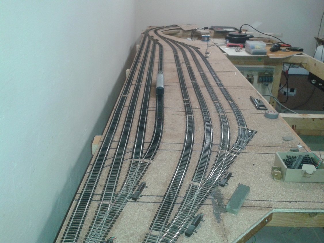

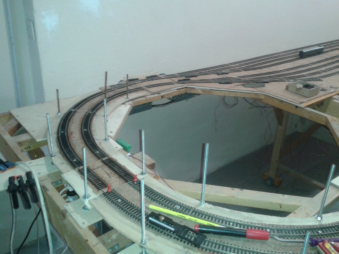

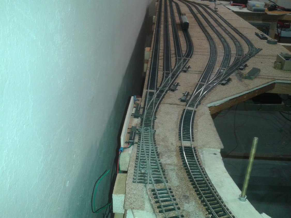

I primi possono essere vicini.
Quelli più interni è meglio se abbiano almeno 2 cm di spazio fra loro, per passare con le mani fra un convoglio e l'altro.
Inoltre lo spazio generoso fra una zona e l'altra per i "piloni" di supporto del "piano superiore".
Anche il sistema di "inversione convogli" sta già prendeno forma (per ora sono solo 4 deviatoi in più) Ed ho iniziato la costruzione deòl primo elicoidale.....

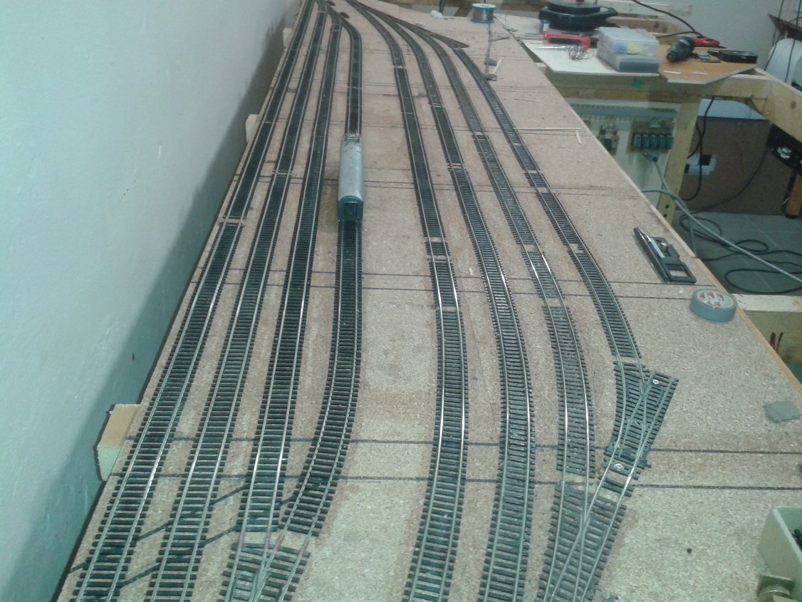

E' lo stesso recuperato dal vecchio plastico, ovvero:
- Deviatoi Peco SLE91 e 92 (Cod 100)
- Binari flessibili Hornby e Vitrains (cod 100).
Trattasi della stazione nascosta, quindi precedenza alla scorrevolezza e rotabilità.
Chissenefrega se i profili sono fuori scala?

Chi li vede la sotto?
