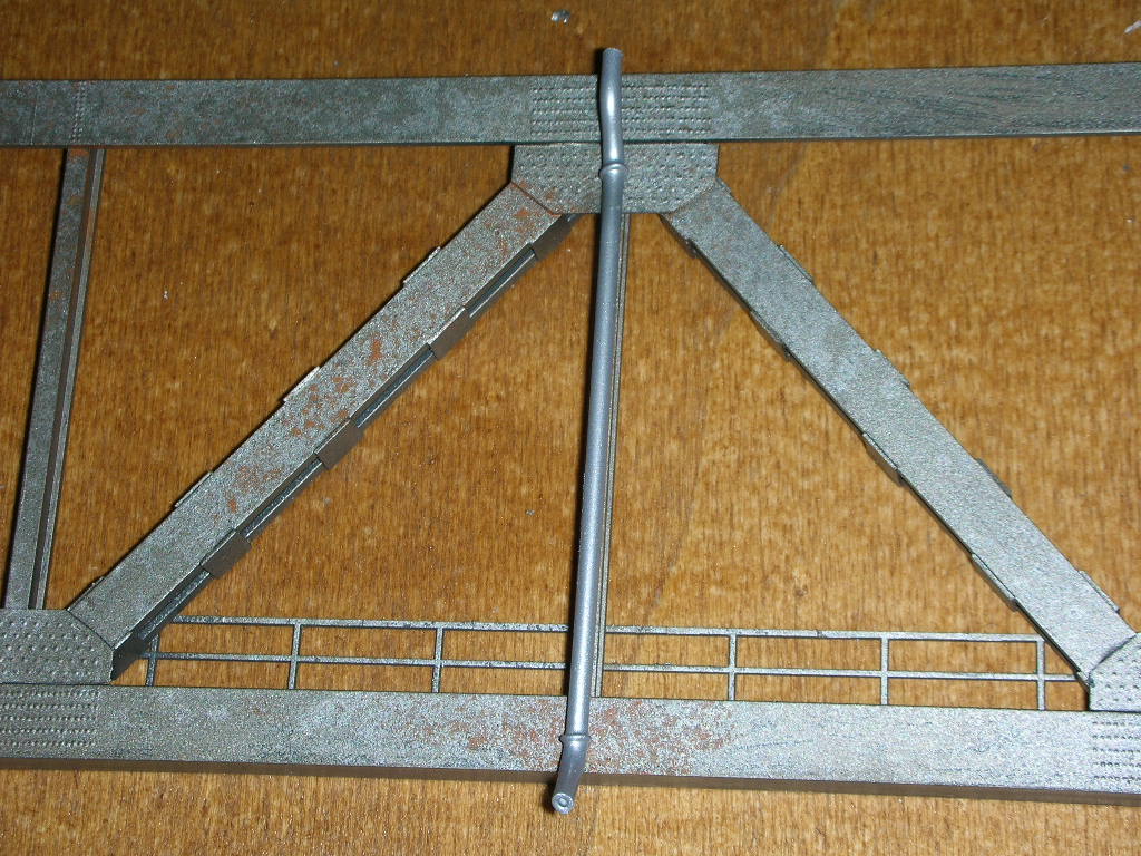

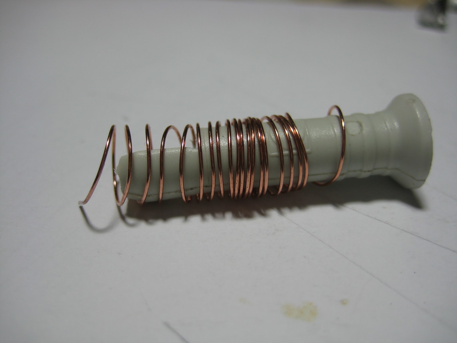

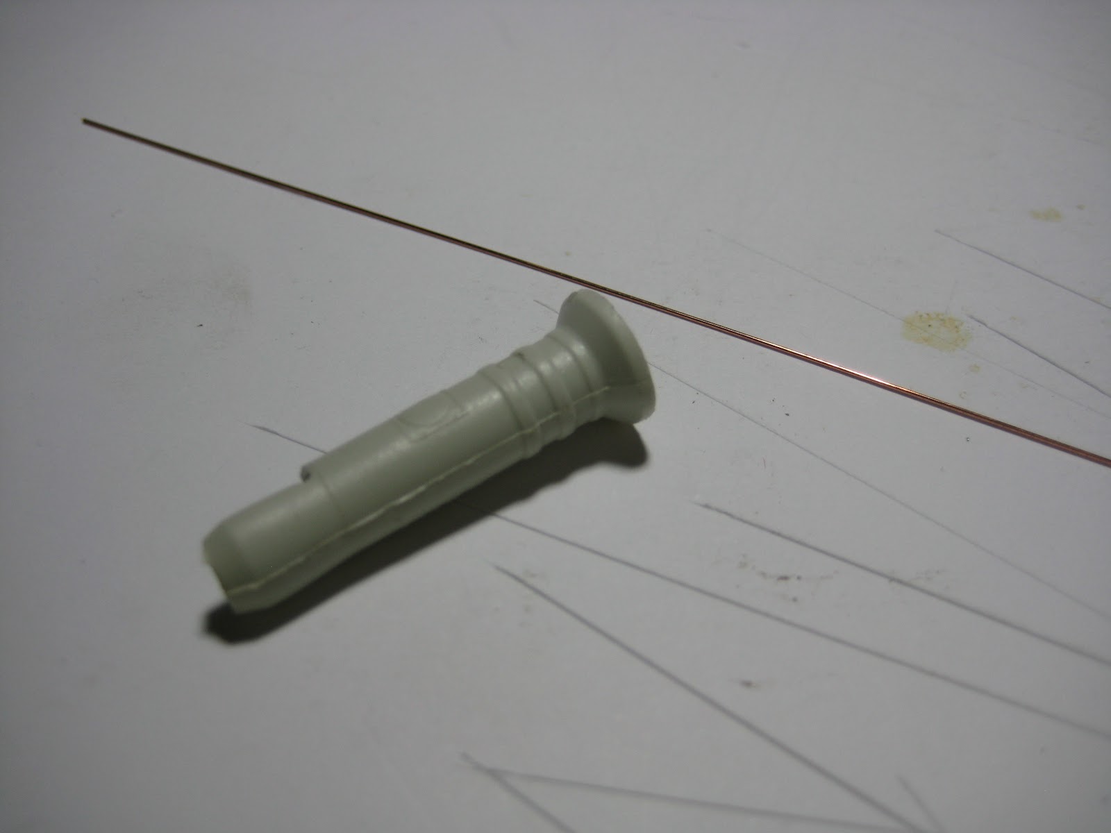

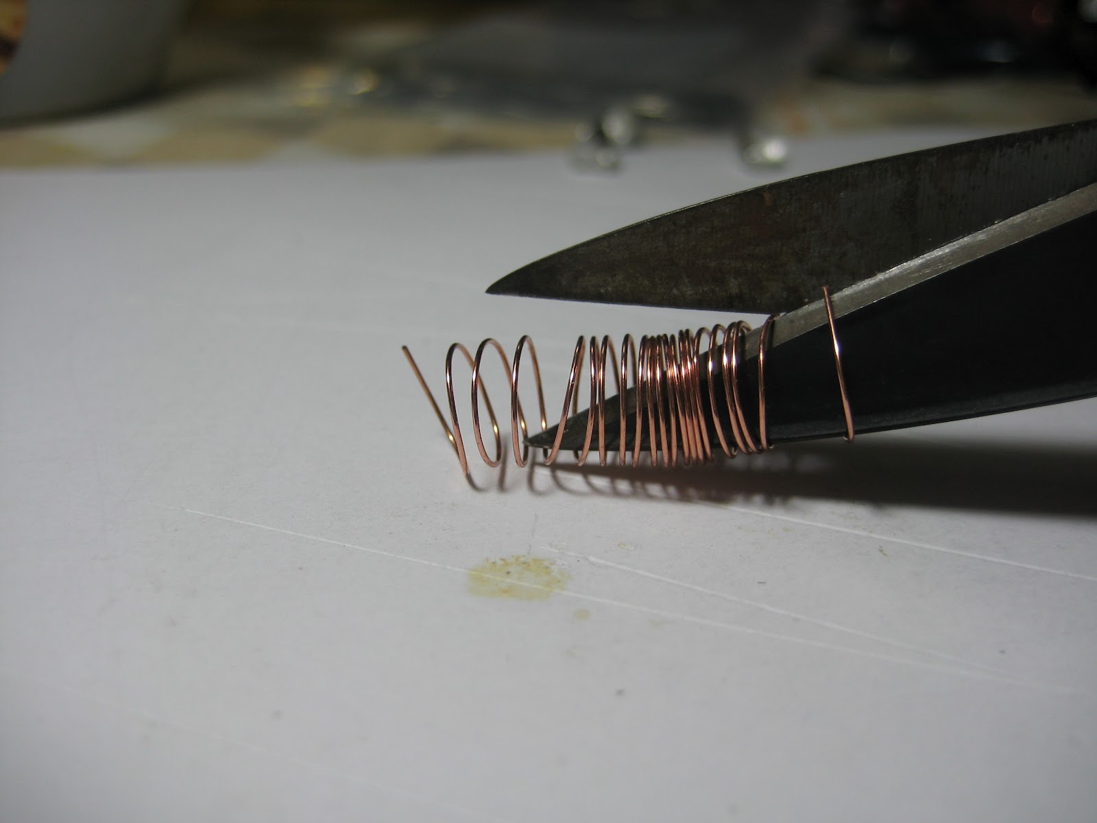

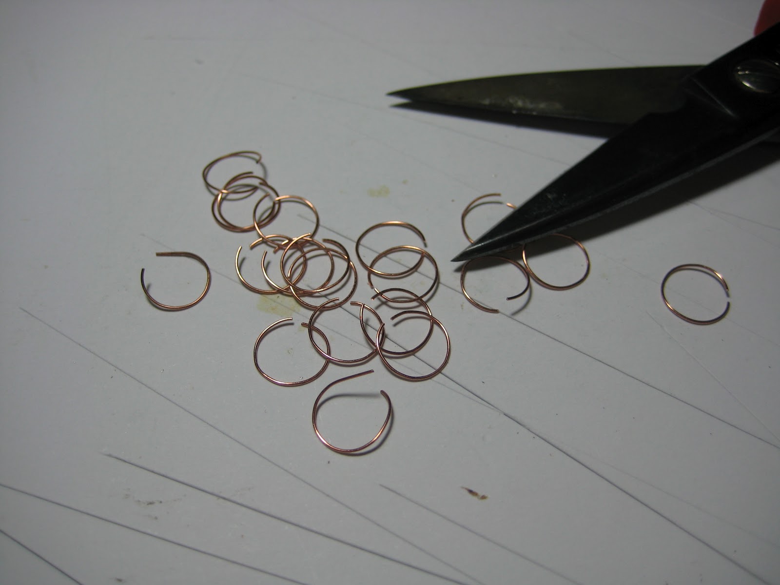

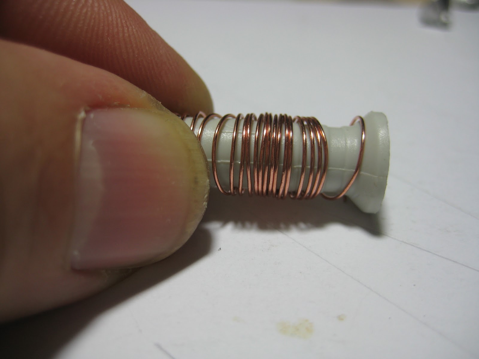

Non riesco a trovare una soluzione migliore di quelle già esposte. Dovessi farle io probabilmente sceglierei quella di inserire due semplici anellini sul tubo sagomato e fissarlo con cianoacrilico lungo il pilastro ristabilendo la completa aderenza con due piccole incisione in corrispondenza degli anellini. Gli anellini li farei con uno dei fili contenuti in un normale cavo elettrico, scegliendo quello dal diametro più soddisfacente, e, utilizzando come spessore un pezzetto dello stesso tubo di scolo, con una serie di avvolgimenti ed un colpo di forbice ne avrei immediatamente un gran numero e tutti ugali e perfettamente incollabili (o saldabili) al tubo stesso: forse ti aiutano queste immagini

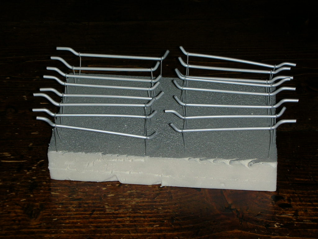

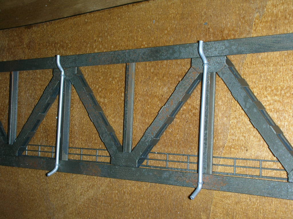

Grazie a tutti per i suggerimenti ed il sostegno.
Alla fine ho preparato un certo numero di tubi di scarico acque con anellini e filo posteriore da 0.6 mm posti alle estremità in modo da poterli fissare infilandoli in punti della trave coperti da altre strutture e quindi non visibili.
Gli anelli con filo sono stretti attorno al tubo e fissati con una goccia di collante cianoacrilico; lo stesso collante verrà usato sui forellini sulla trave verticale in cui saranno infilati i fili posteriori opportunamente accorciati.
Nella foto i tubi alla colorazione con fili lunghi per maggior maneggevolezza.

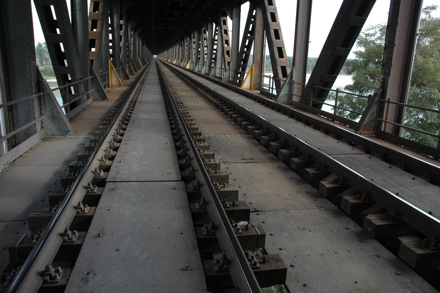

Loredano grazie anche a te; per quanto riguarda i tubi di scarico, nel ponte reale sono stati sostituiti tutti pochi mesi fa e sono tutti belli metallici di aspetto simile all'alluminio o al ferro zincato. Di sicuro non soni di rame, come quelli domestici, sennò li avrebbero già portati via! Di qui l'idea di colorali in un colore alluminio per cerchioni in lega. Mi sembra una buona soluzione ma preferirei portare qualche campione lunedì prossimo alla riunione per valutare meglio prima di fissarli.
Posto una foto del ponte reale con i tubi di scarico in questione.

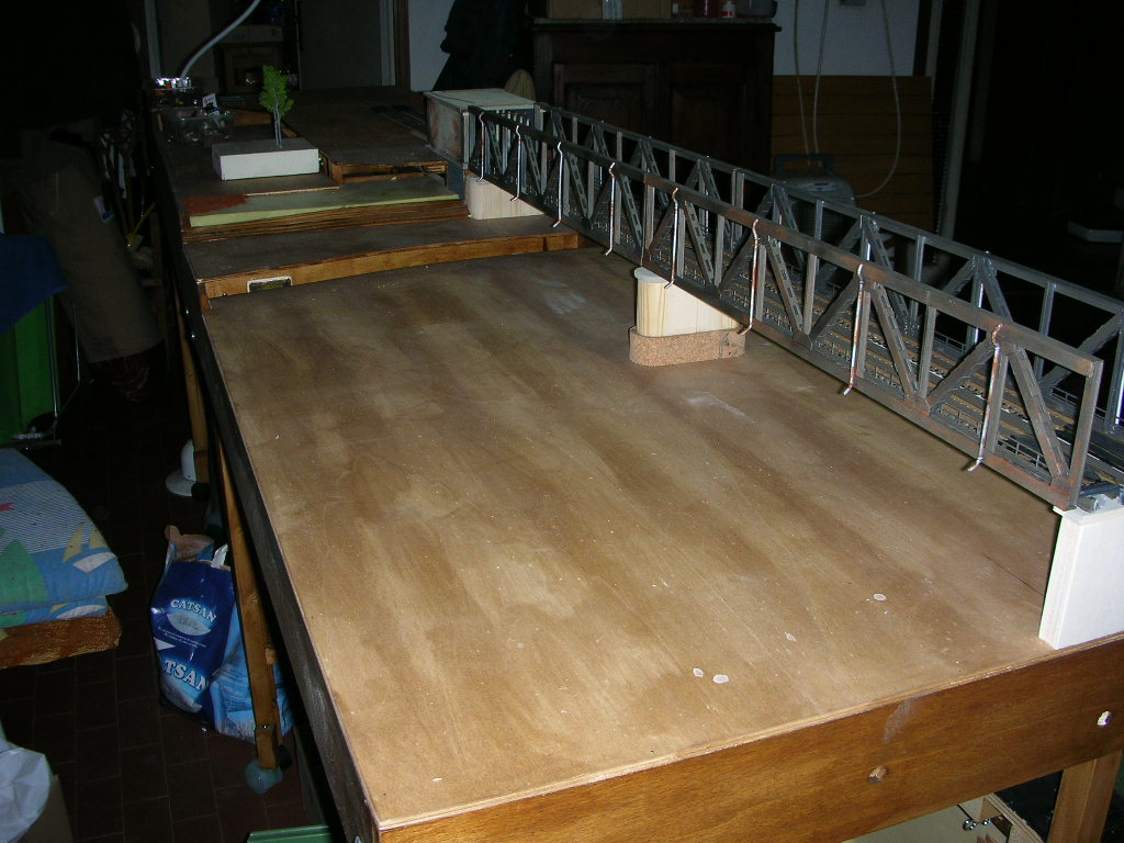

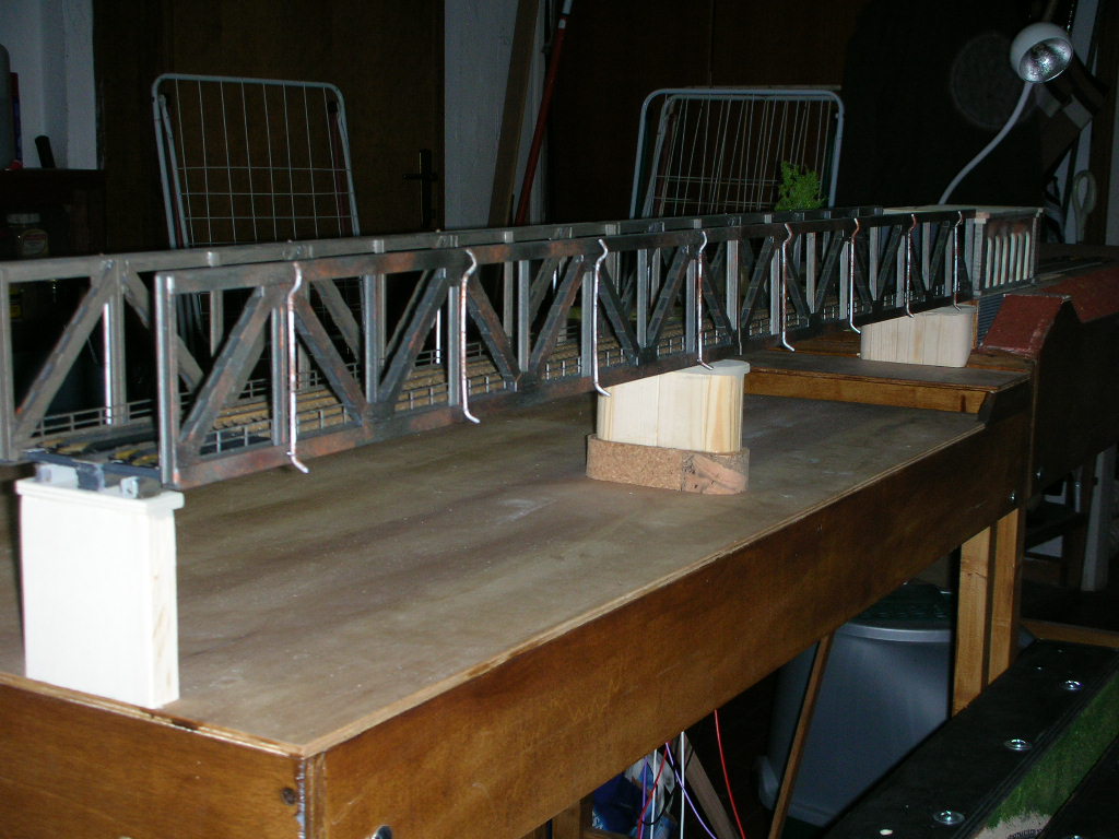

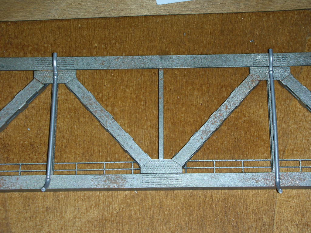

Ho applicato la tecnica del sale sulle travi metalliche e ho posizionato i tubi di scolo dell'acqua.
Si tratta ora di scegliere e capire se è meglio lasciare questi tubi di questo colore, tutti uguali, come da recente realizzazione, o invecchiarli e diversificarli come dice Loredano.

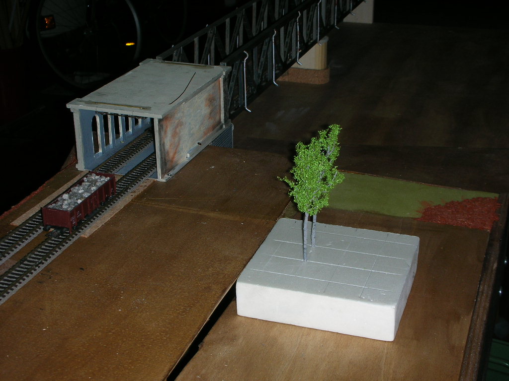

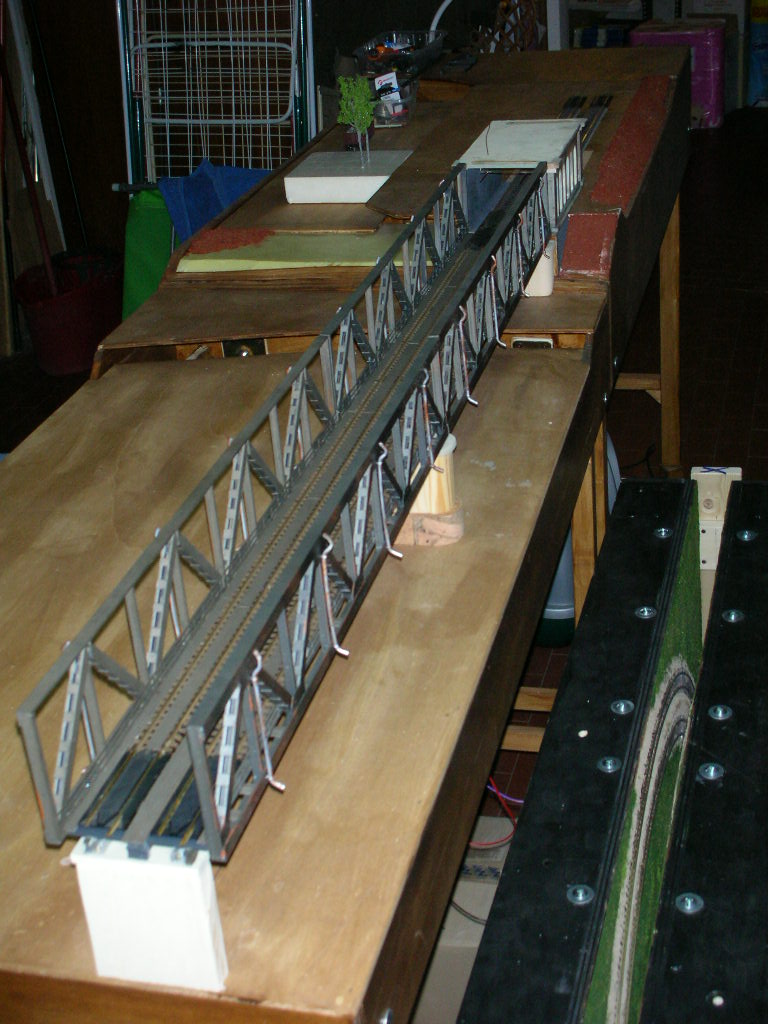

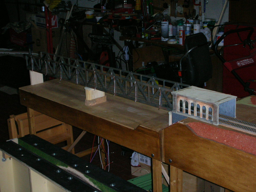

Sporcato e invecchiato i tubi dell'acqua, ho fissato definitivamente le quattro parti laterali del ponte.
Ecco quindi il primo dei tre segmenti del ponte addossato al modulo estremo che contiene la parte in muratura di ingresso al ponte stesso.
Ora dovrò costruire la strada sovrastante.
Si intravedono due pioppi di prova gentilmente offerti da Loredano.

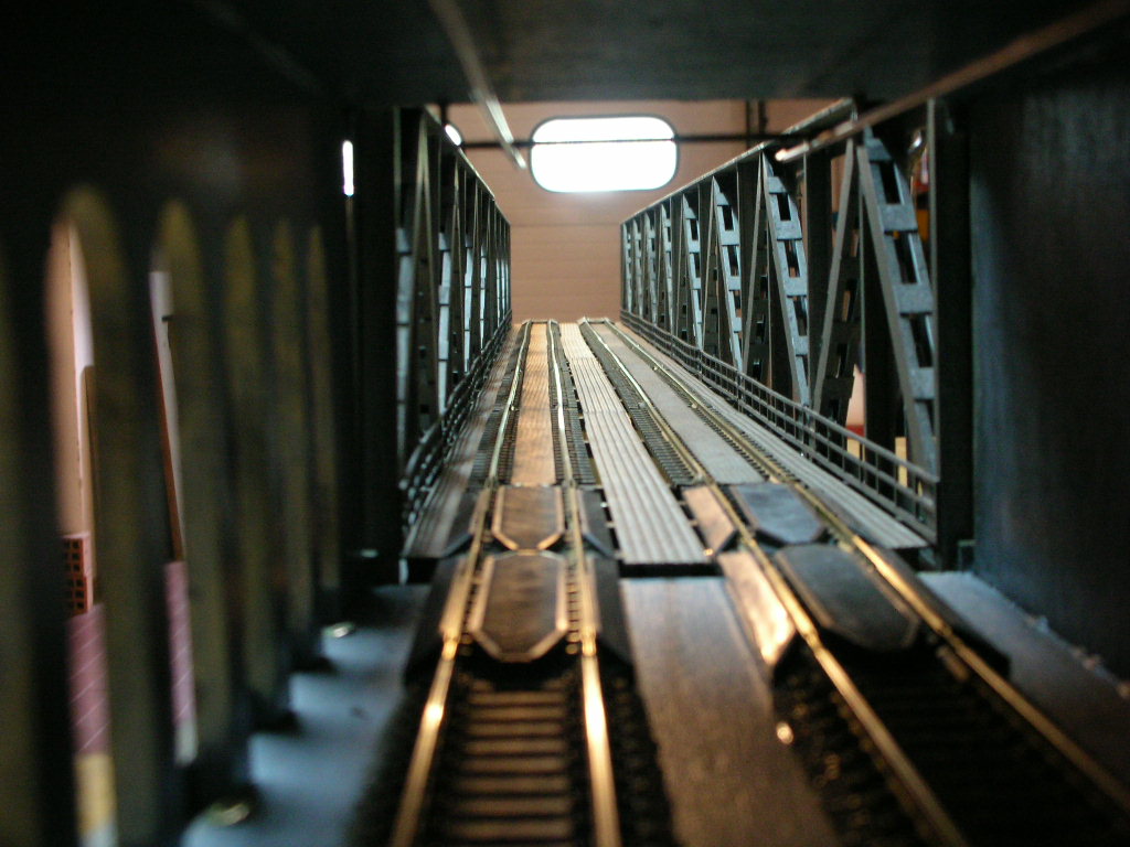

Messaggi: 6922
Re: Progetto ponte in ferro sul Po linea MI-GE
#165 Messaggio da Docdelburg »

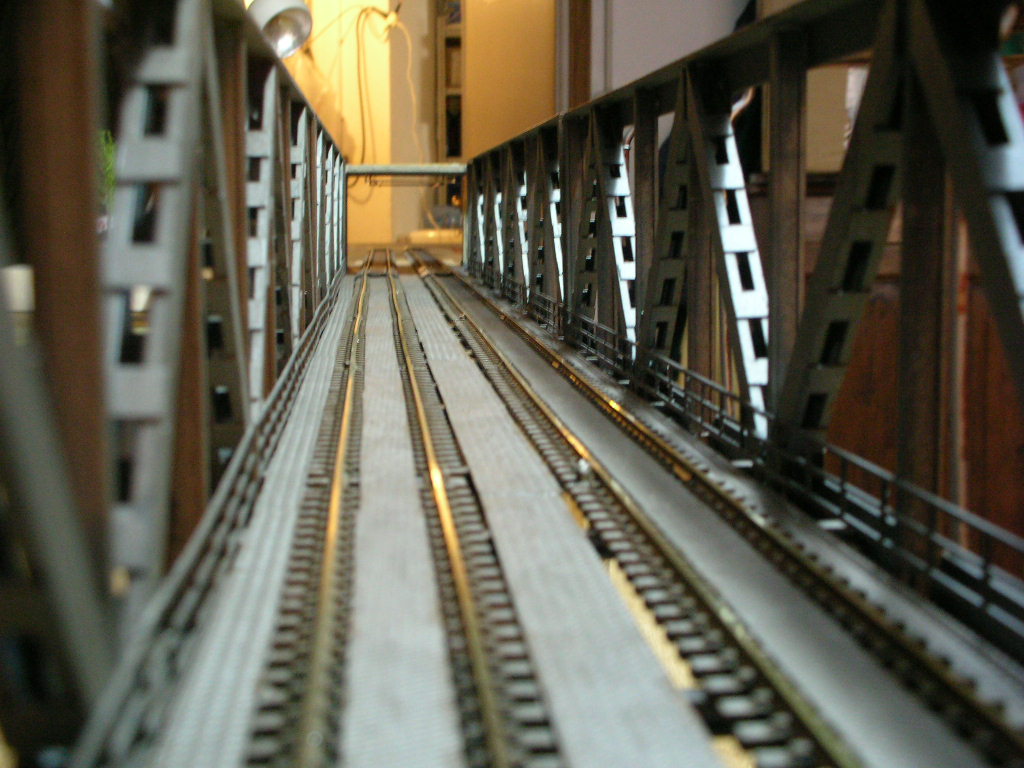

Mi è scappato di fare un confronto di prospettive....
172,72 KB
168,29 KB
.....con il ponte vero

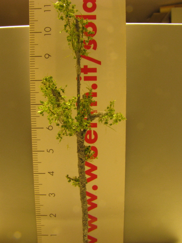

Doc ho pensato alla quantità di pioppi da realizzare[8]
Ho provato a farne uno piccolo per simulare un pioppeto giovane
456,21 KB
sono molto più semplice e sbrigativi da fare, meno costosi e con la quantità dovrebbero fare il loro effetto. Vedi tu se esiste la possibilità di creare un pippeto più anziano utilizzando i prototipi che ti ho dato utilizzando un numero tra i 30/40 ed in altro posto uno più giovane con un numero di alberi più sostenuto
