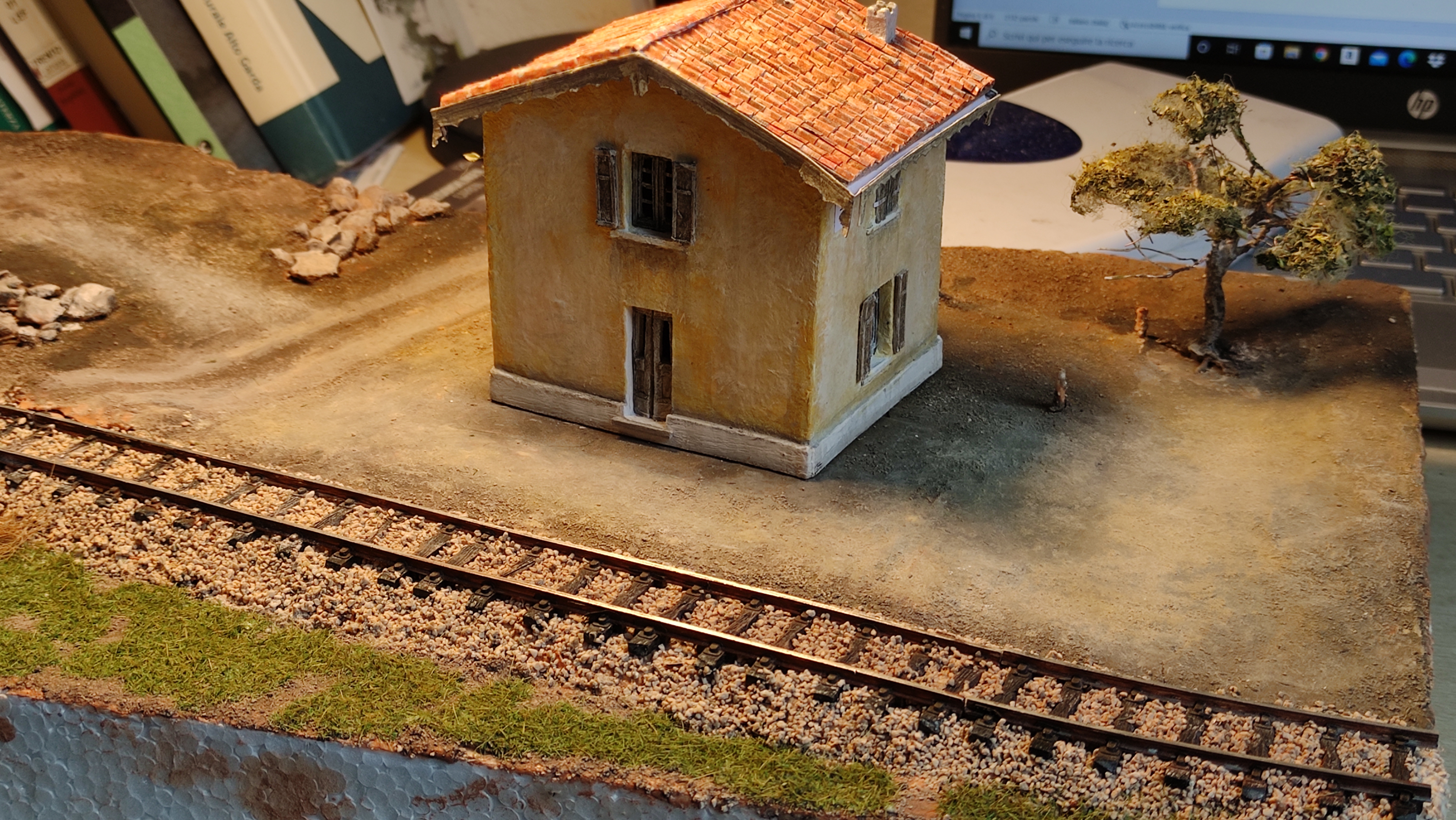

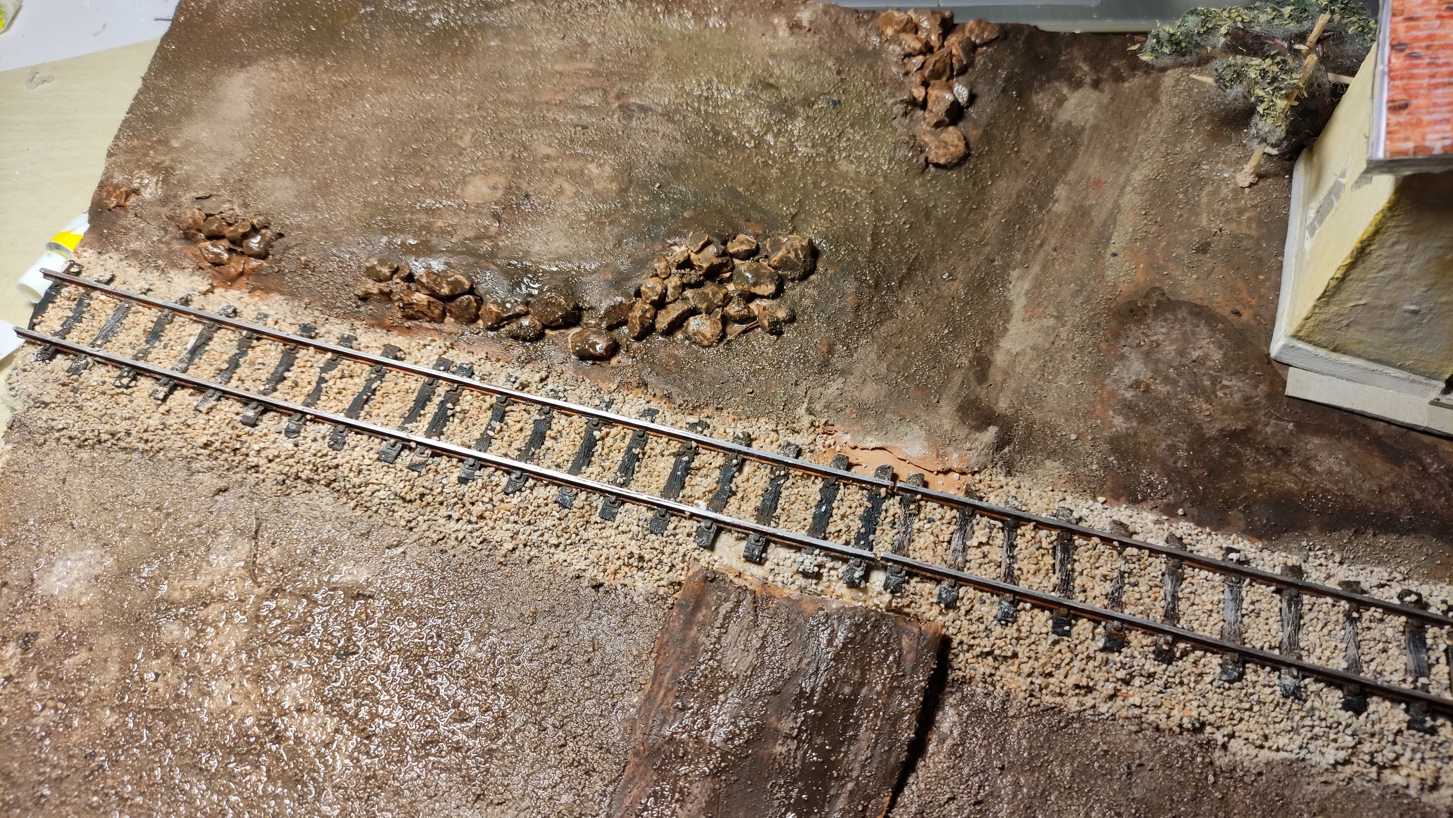

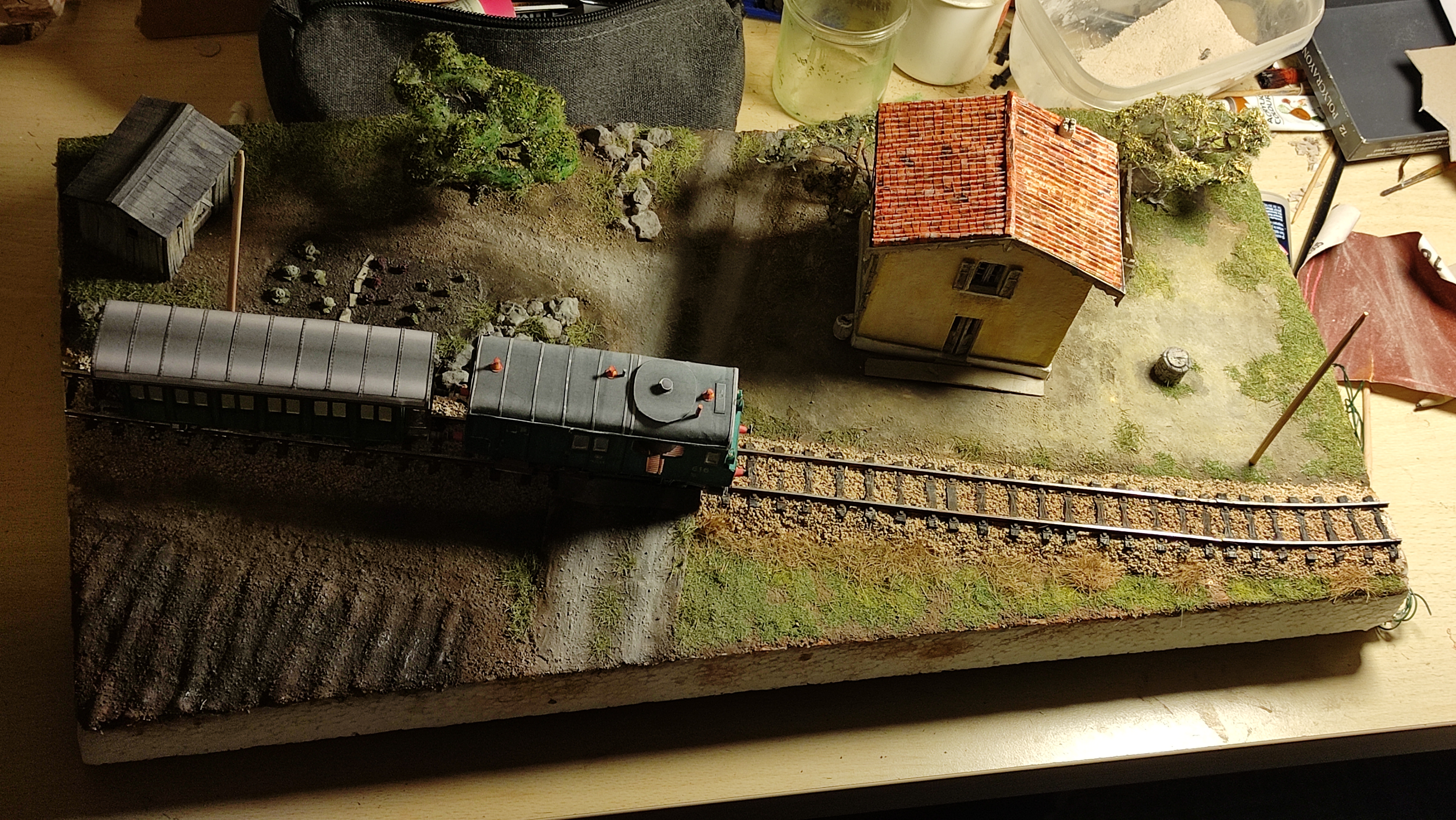

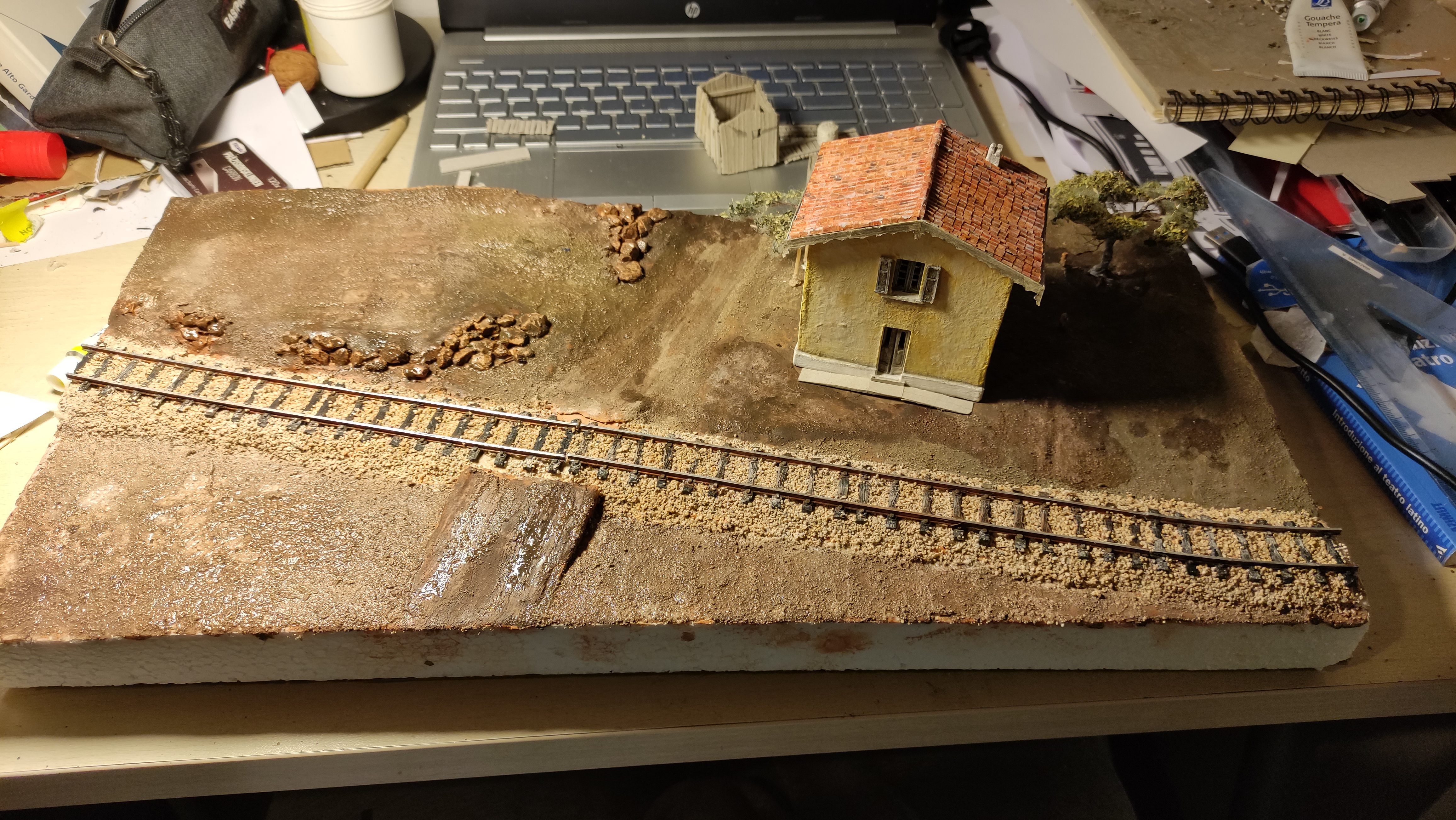

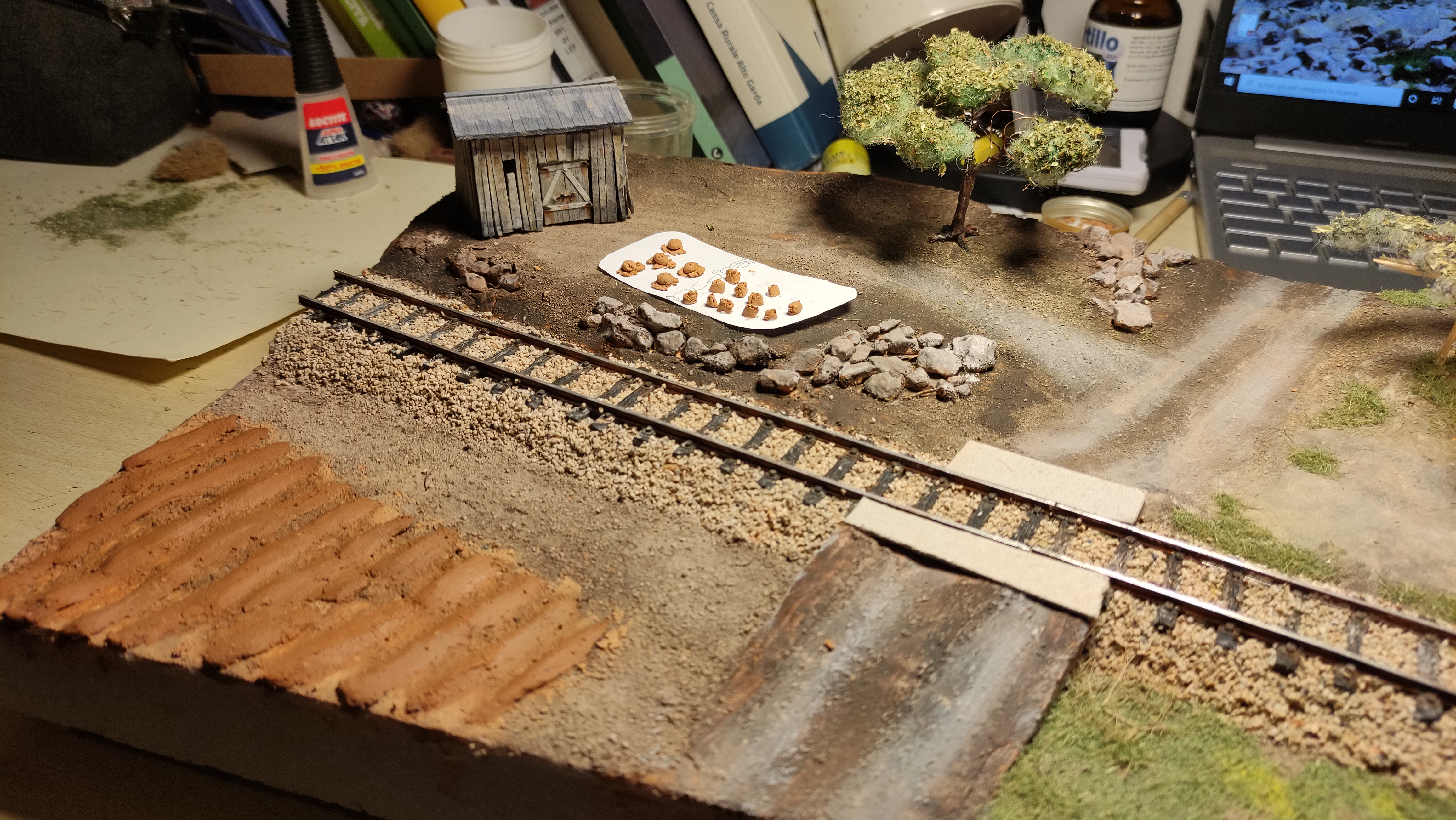

Breve aggiornamento notturno per dirvi che ho terminato la posa della massicciata (salvo ulteriori ritocchi) e sono andato avanti con il terreno, completando tutta la superficie del diorama e dando dappertutto la mano di fondo. Poi ho preparato l'alberello che ho piazzato vicino al casello, raccordandolo al terreno. Poi ho iniziato, con alcuni passaggi, a differenziare e schiarire il terreno.
A presto!

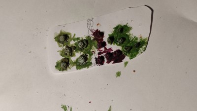

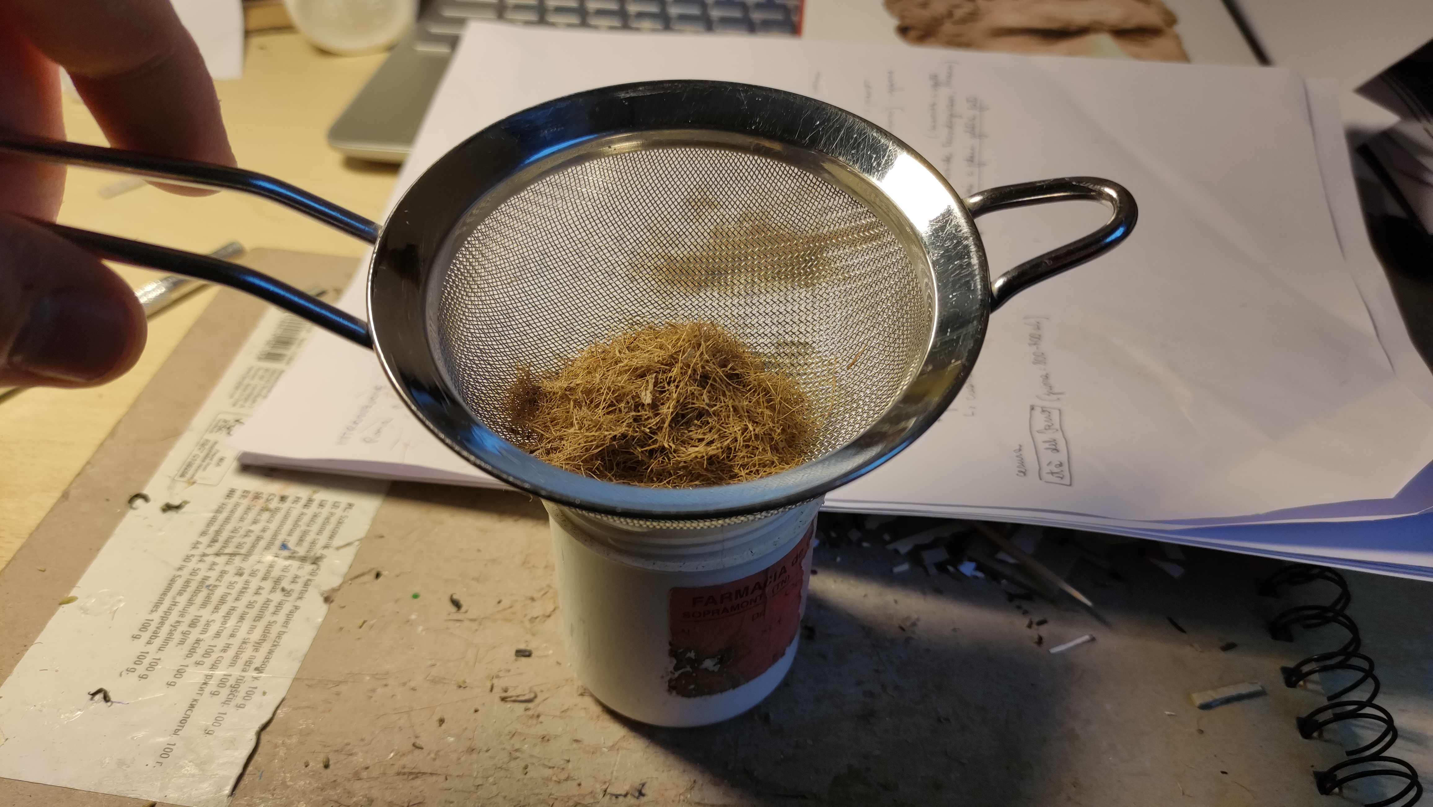

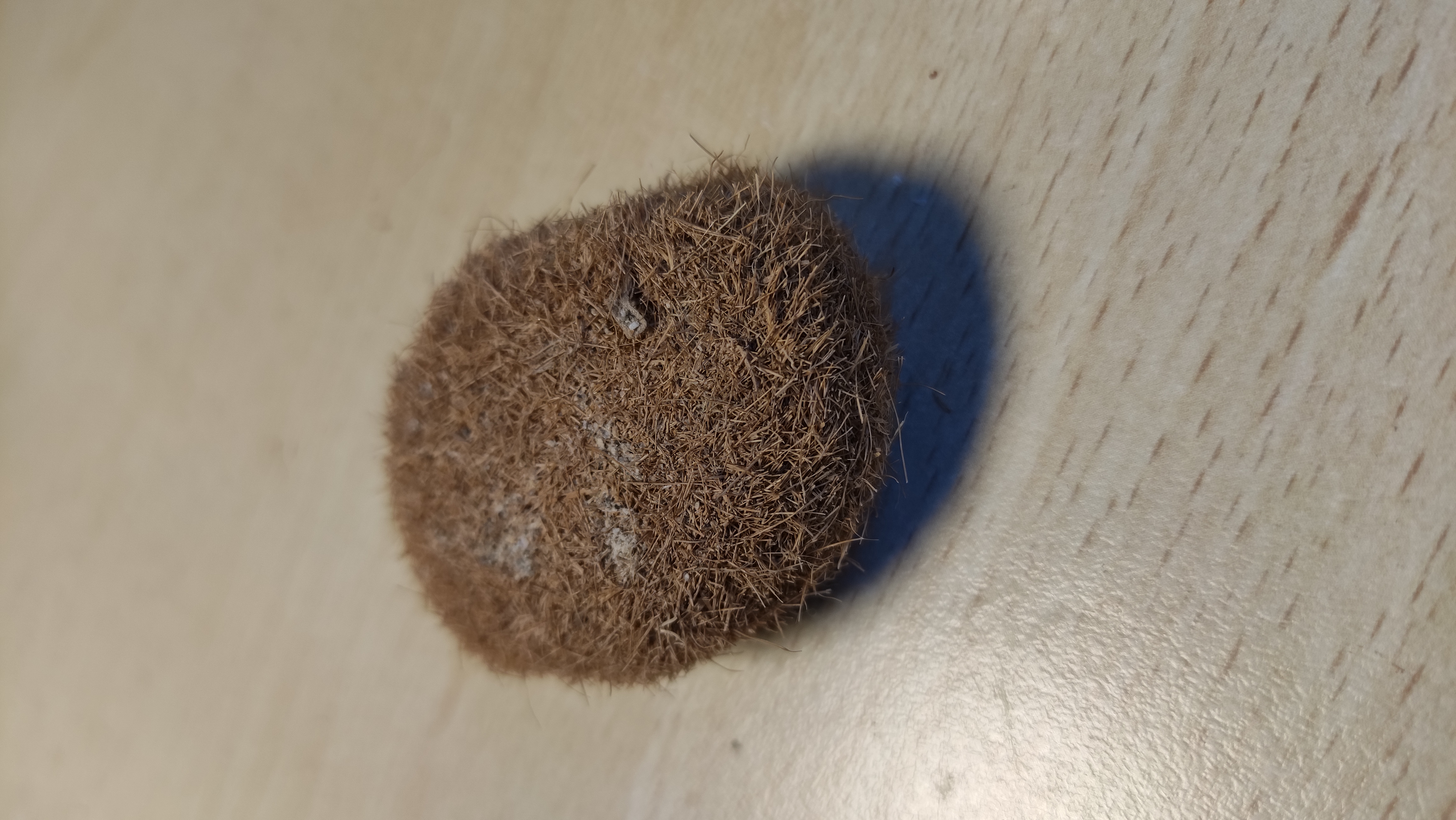

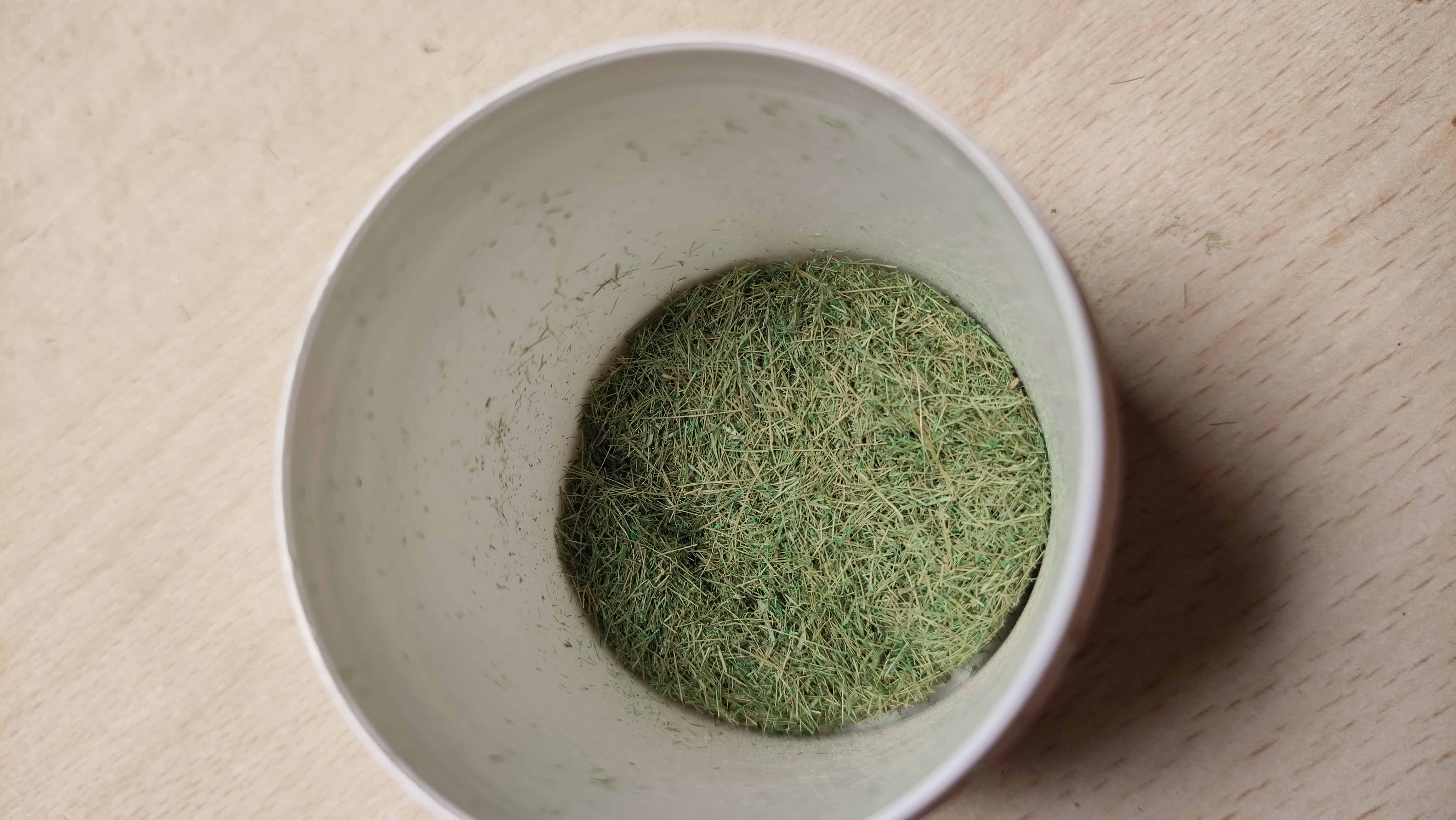

Oggi, avendo poco tempo, mi sono dedicato a preparare l'erba per le parti del diorama a prato.
Desidero mostrarvi velocemente come ho fatto, perché è un metodo rapido e a costo zero, prendetelo come un mini-tutorial sperando che possa esservi utile.

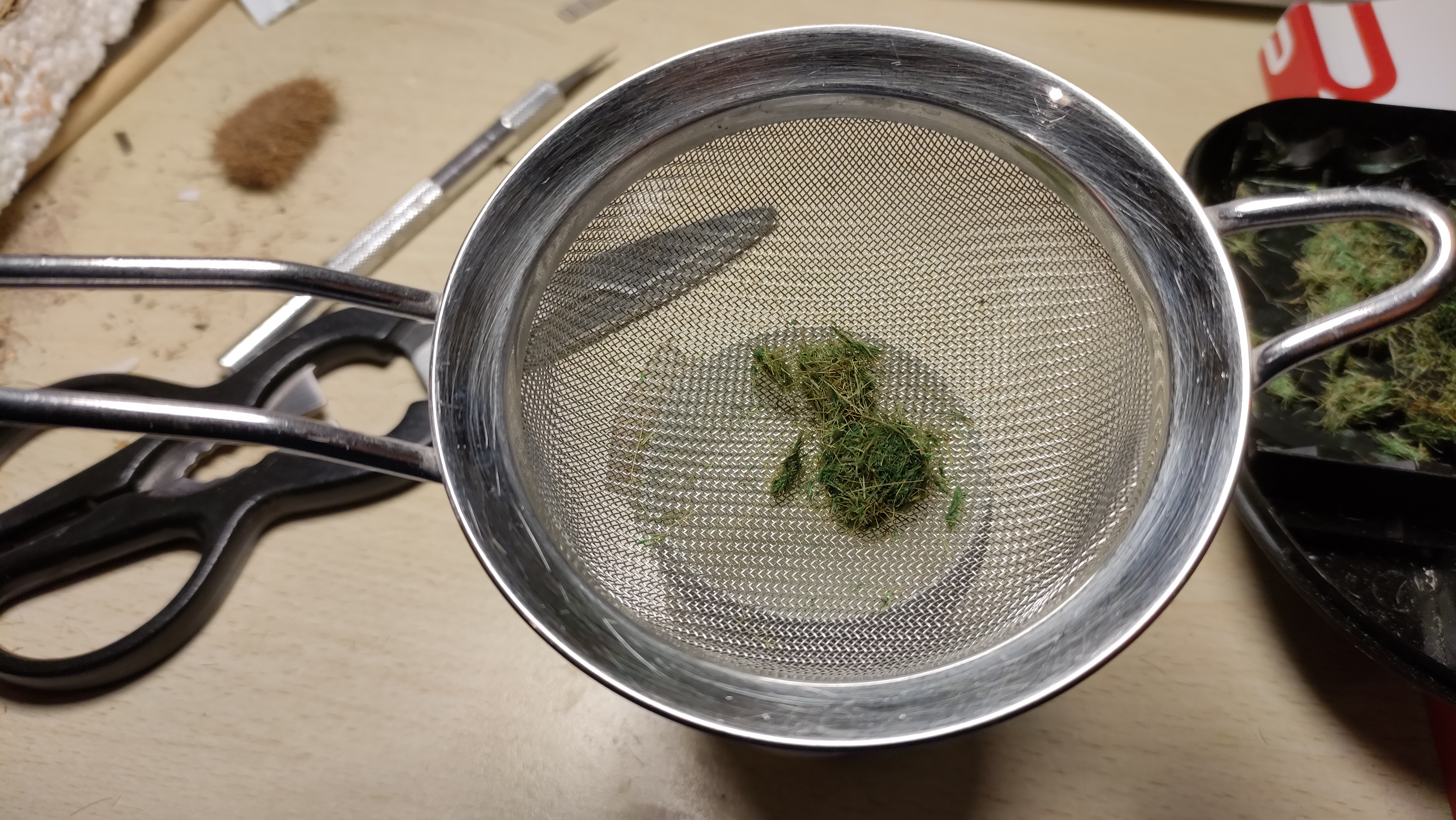

Materiale iniziale è la posidonia, un'alga marina che quando muore viene trasportata, sminuzzata e ridotta in "polpette" dalla corrente. È molto facile trovarne a centinaia sulle spiagge in tutta Italia (io, perlomeno, mi rifornisco in Calabria dove vado al mare).
Presa una "polpetta", si inizia a ritagliarla con la forbice, creando un composto di minuscoli fili di 2/3 mm di lunghezza.
Si passa al colino per pulirlo da impurità e sgranarlo per bene.

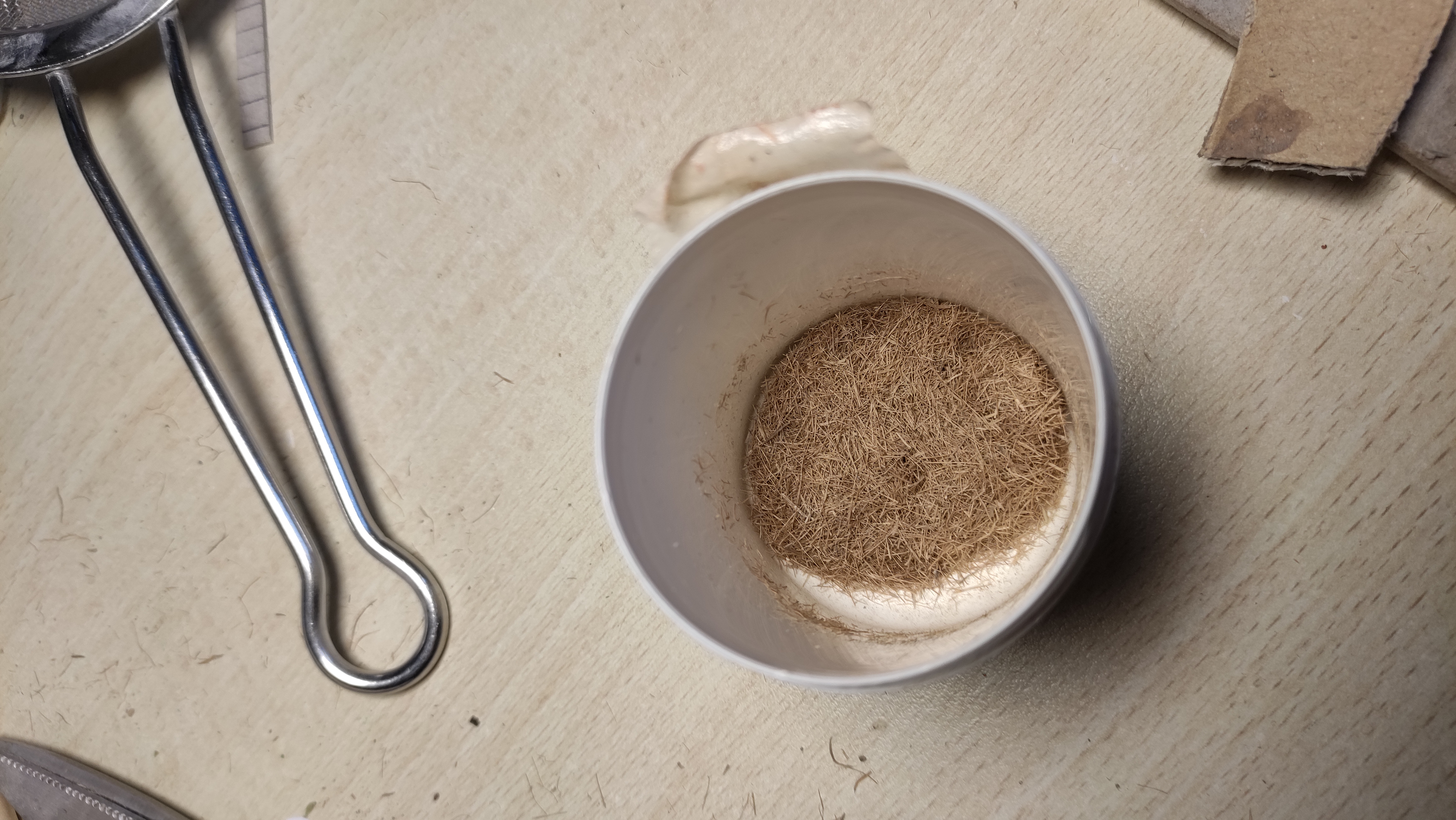

Si prepara poi un verde+giallo molto diluito, e vi si immergono le fibre, che vanno poi fatte asciugare per bene.
Alla fine, non resta che ripassare tutto al colino per staccare i grumi che si sono formati: si ottiene un composto che è del tutto simile a quelli in commercio, ma a costo zero. Il colore si può poi ritoccare ripetendo i passaggi o direttamente sul diorama dopo l'applicazione.
Ecco qui, è tutto. È una tecnica che ho spesso usato in scale molto diverse e mi sono sempre trovato bene.
A presto con altre novità [2]

Come la applichi per farla stare dritta?

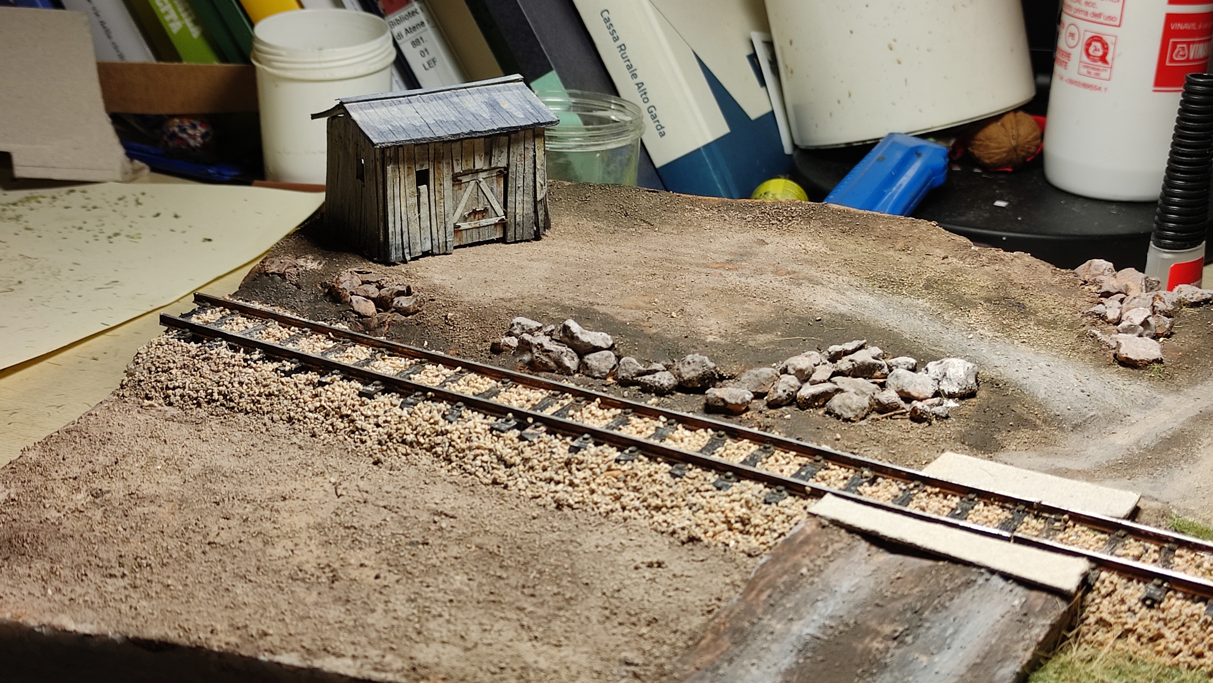

Franco, in effetti questo è il punto più dolente, perché non ho l'applicatore elettrostatico (anche se sto pensando di autocostruirmelo)... La tecnica che applico è la seguente, con risultati passabili ma non di certo bellissimi: metto abbondante vinavil, ci verso sopra abbondante erbetta e aspetto qualche minuto. Poi capovolgo tutto il diorama, così cadono i fili in eccesso e quelli incollati si raddrizzano un po'. Poi quando tutto è asciutto bene ci passo con un pennello secco per alzarli ancora un po'.
Ho fatto una prova su una fascia del diorama. Considerate che poi dovrò aggiungerci ciuffetti più alti e altra vegetazione.

Giacomo Rinaldo ha scritto: ↑venerdì 1 aprile 2022, 16:24 Egidio, Adolfo, grazie!
Si vede che sei cresciuto con Giovanni Muciaccia ;-) [263] .... tutto sommato non è male e non sarei troppo sicuro che, vista la natura del materiale, con un' applicatore elettrostatico migliorerebbe di molto :-D

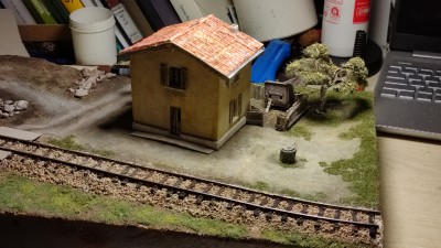

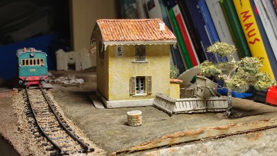

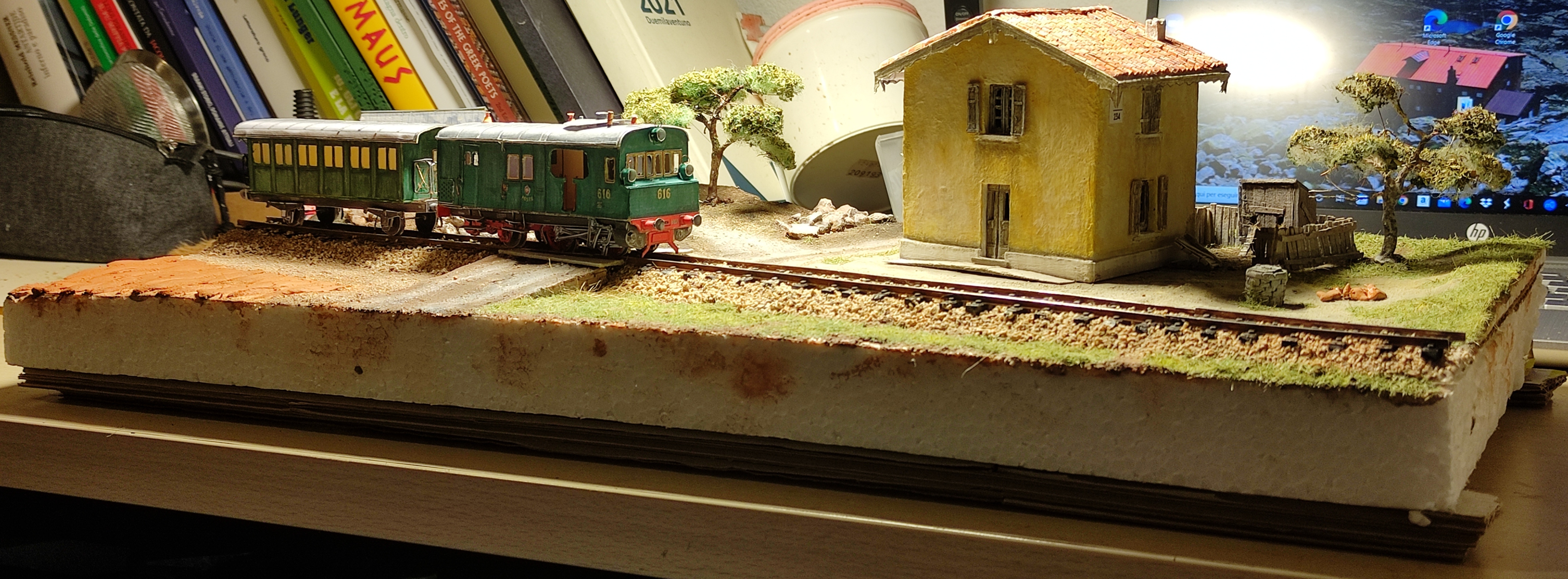

Dopo qualche giorno di stop, aggiorno il topic giusto un po'...
FrancoV ha scritto: ↑venerdì 1 aprile 2022, 18:04 Si vede che sei cresciuto con Giovanni Muciaccia ;-) [263] .... tutto sommato non è male e non sarei troppo sicuro che, vista la natura del materiale, con un' applicatore elettrostatico migliorerebbe di molto :-D
Grazie Franco. Certamente l'applicatore autocostruito andrebbe abbinato a delle fibre sintetiche specifiche per modellismo... Ma si vedrà in futuro, per ora mi va bene così.
_____________

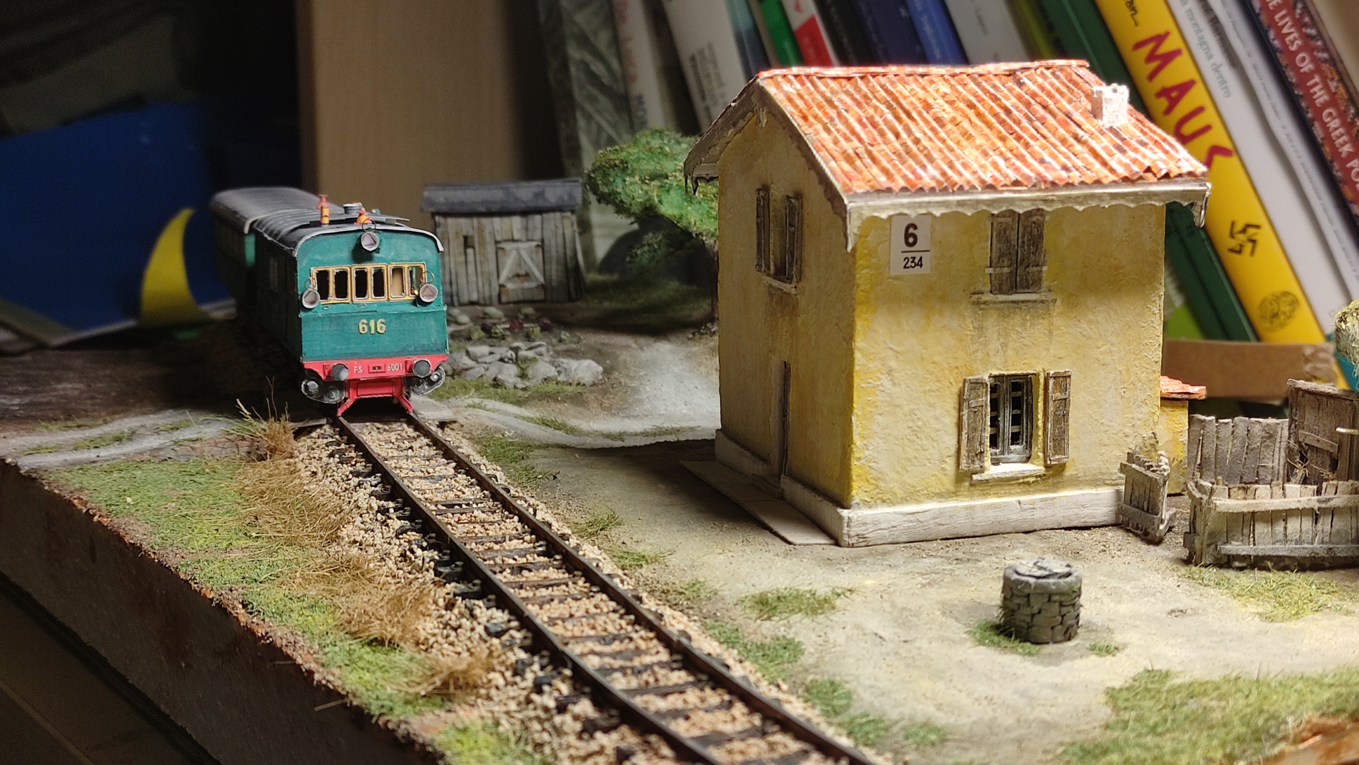

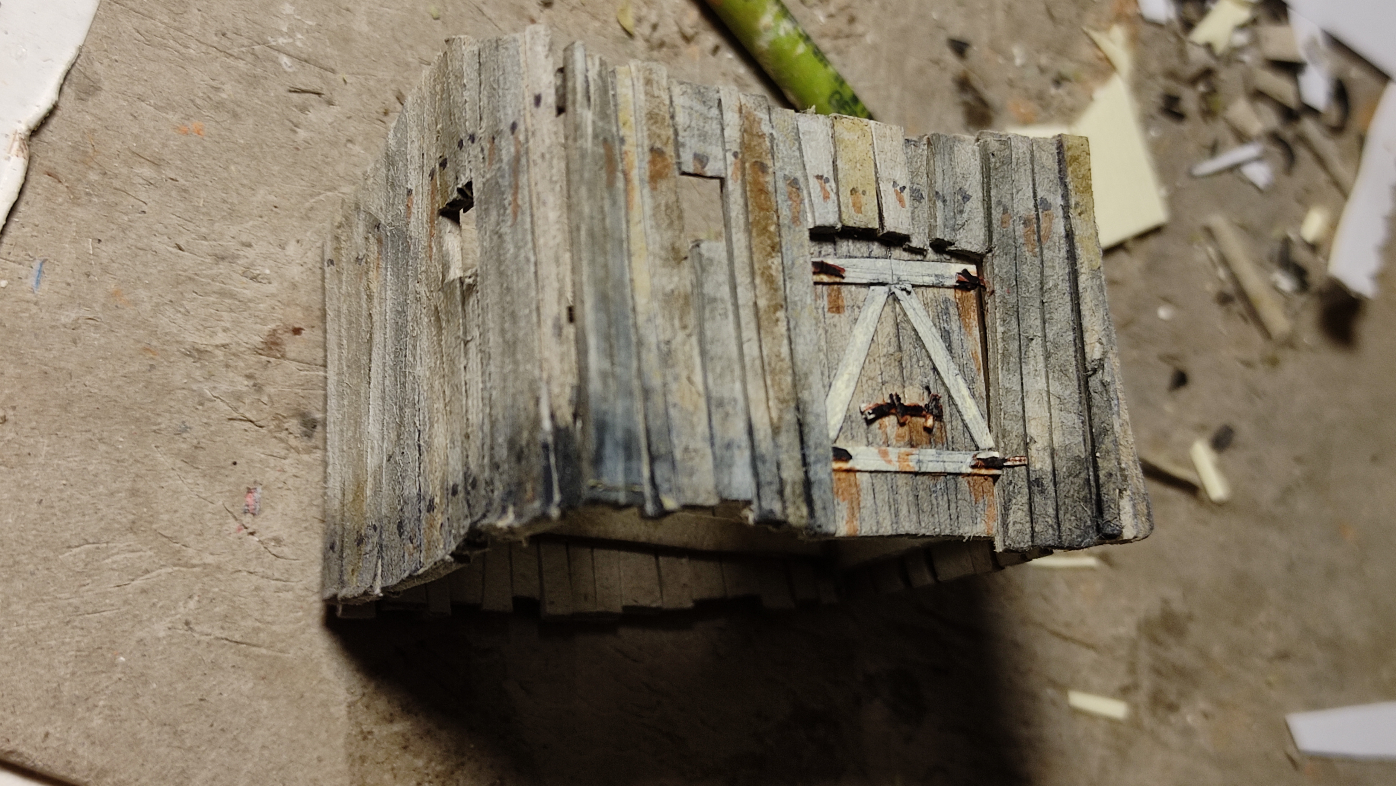

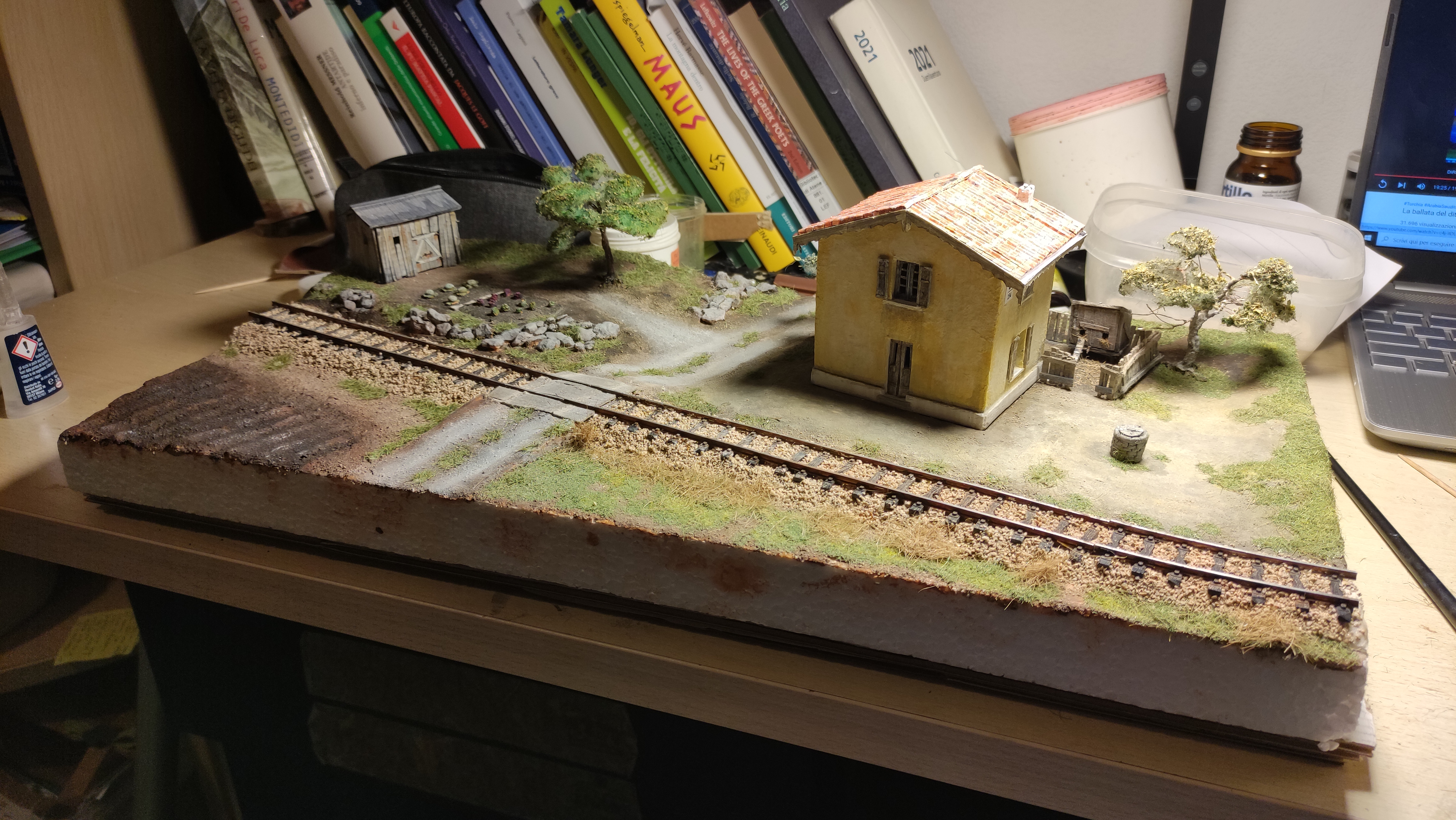

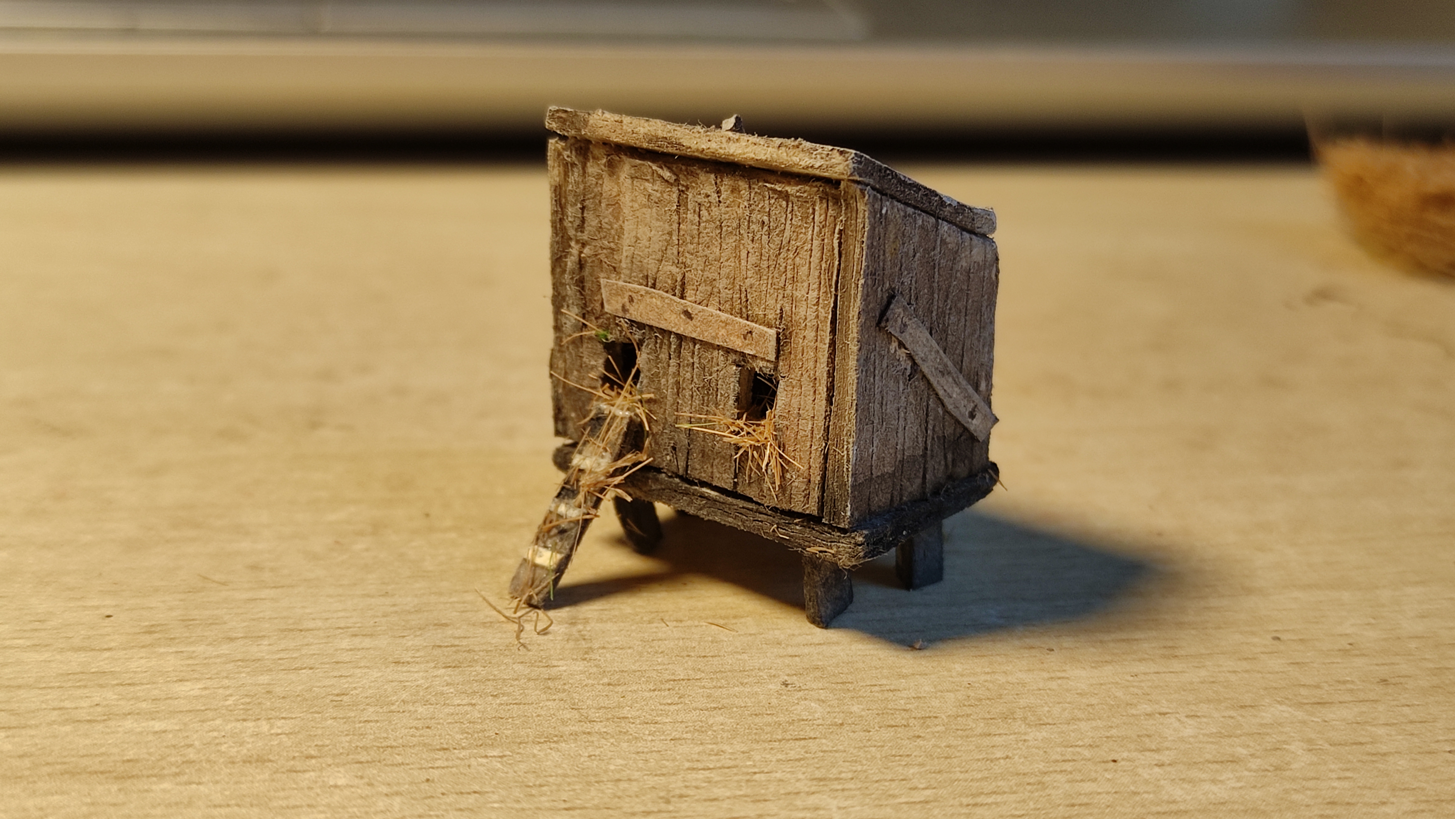

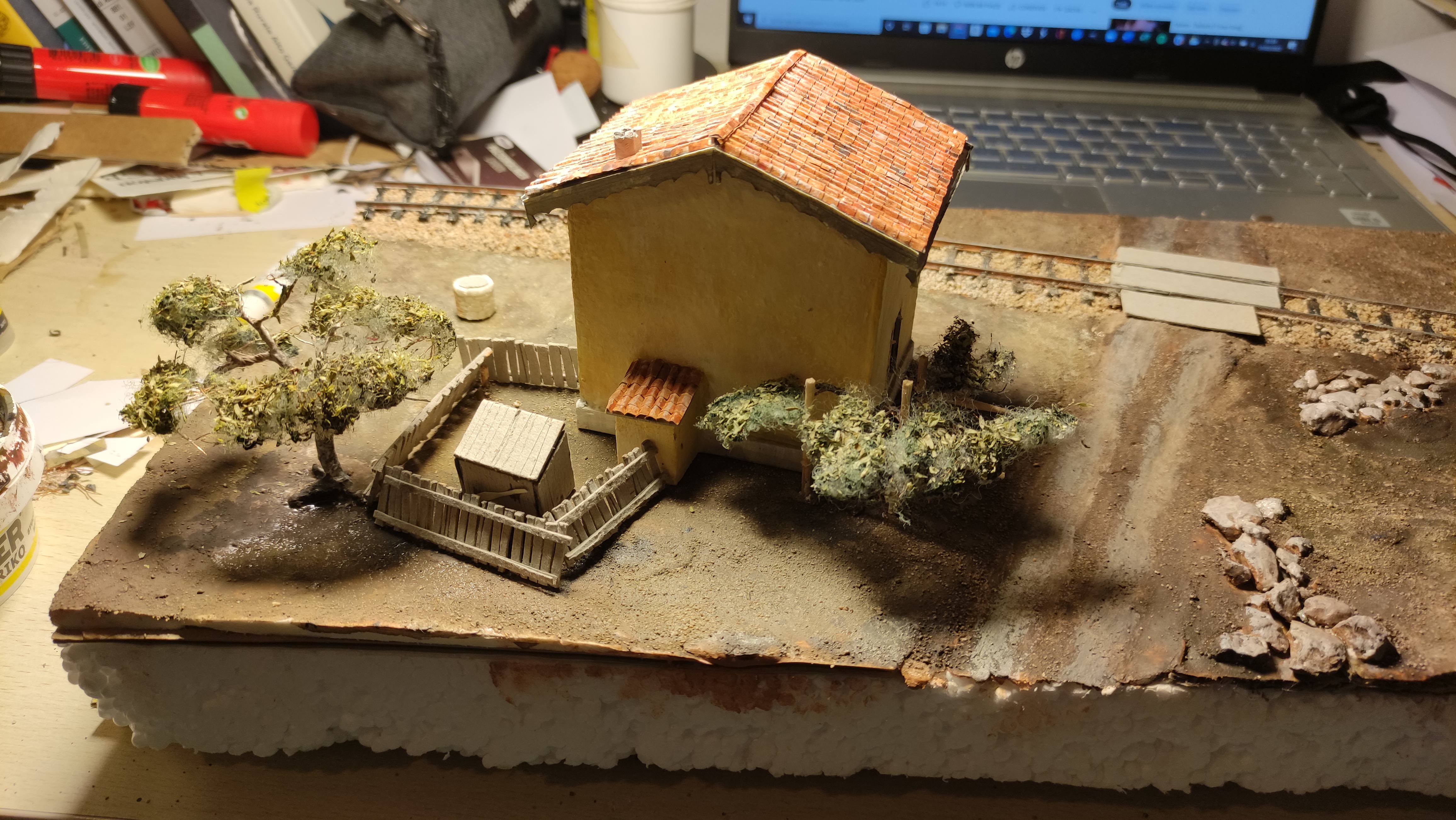

Aggiornamenti: ho finalmente colorato il pollaio e installato nel suo recinto, dotato ora di cancelletto. Ho sistemato pure il pozzo con il suo coperchio di legno.

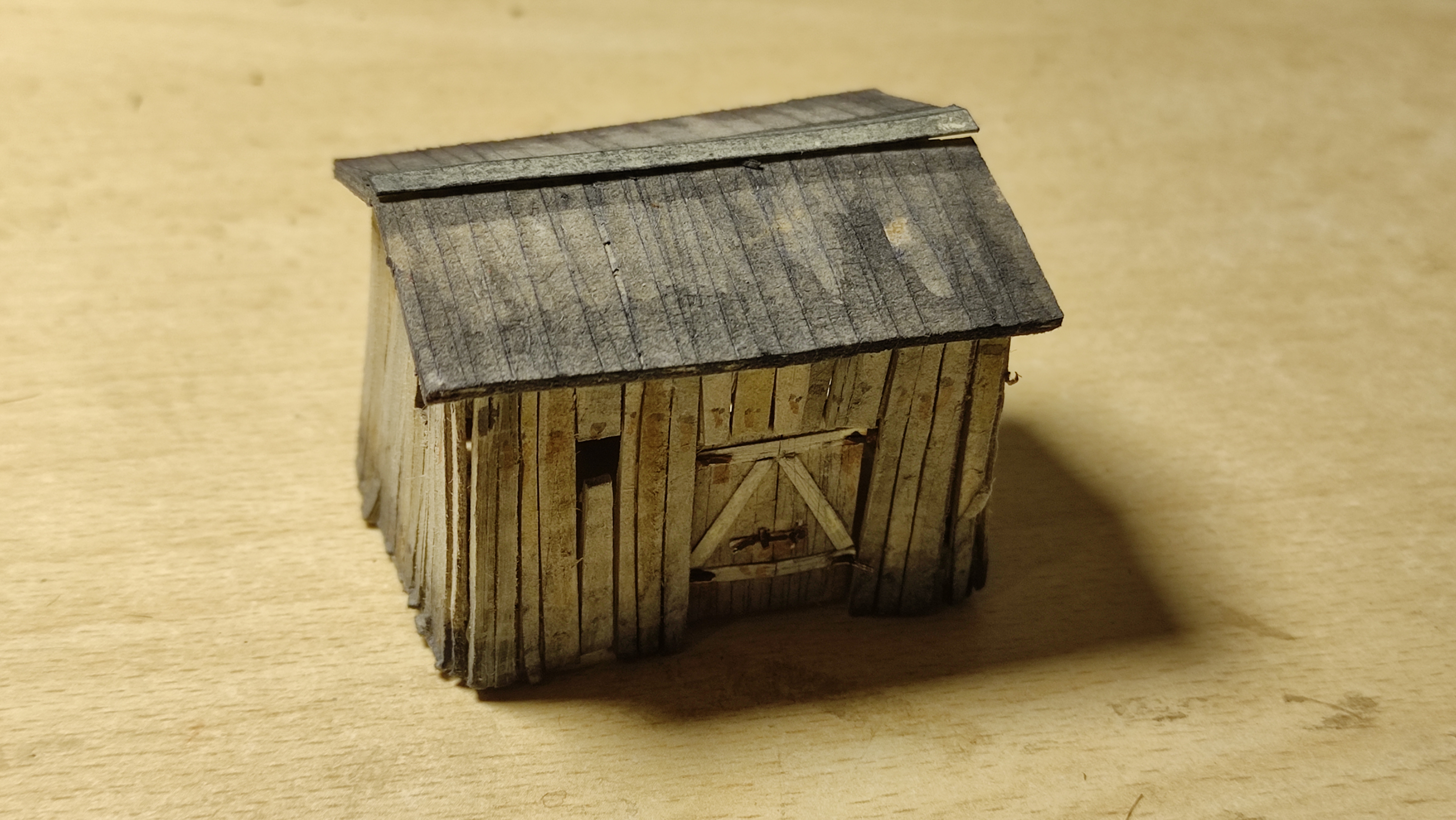

Poi mi sono concentrato sul capanno, che ho colorato, invecchiato e a cui ho applicato tetto e portone.
Dopodiché ho piantato un po' di altro prato intorno al casello, e ho iniziato a variegare l'erba già applicata con polvere di gessetto.
Giusto due foto:
Messaggi: 11529
Re: (il mio primo) Diorama di inizio '900 - automotrice FS Gr 60
#163 Messaggio da adobel55 »
Complimenti, come già detto, hai una buona manualità nel costruire e nei colori.
Messaggi: 14375
#164 Messaggio da Egidio »
adobel55 ha scritto: ↑lunedì 4 aprile 2022, 8:58 Complimenti, come già detto, hai una buona manualità nel costruire e nei colori.
Sono d'accordo anch'io......Saluti. Egidio. [51]

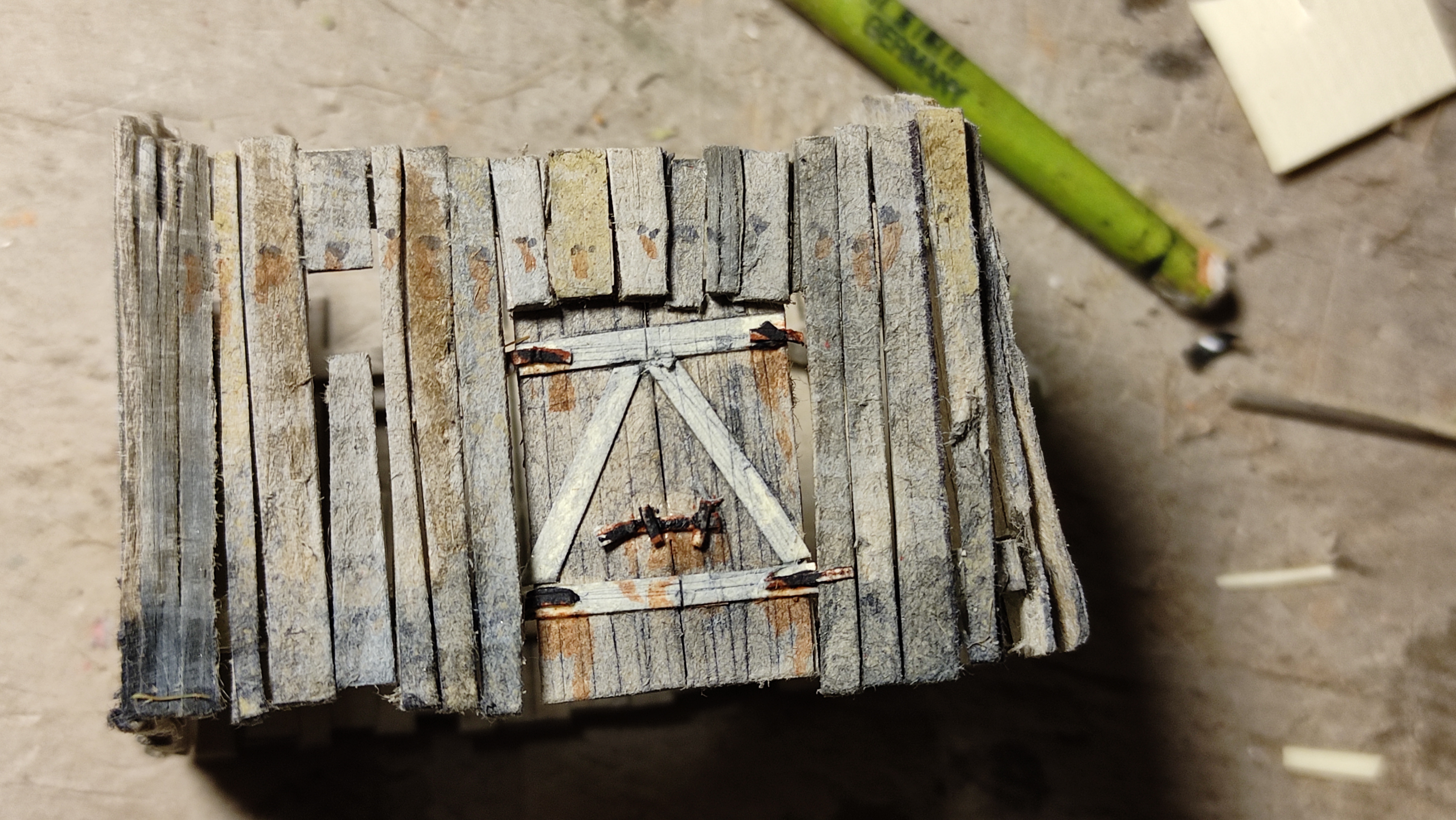

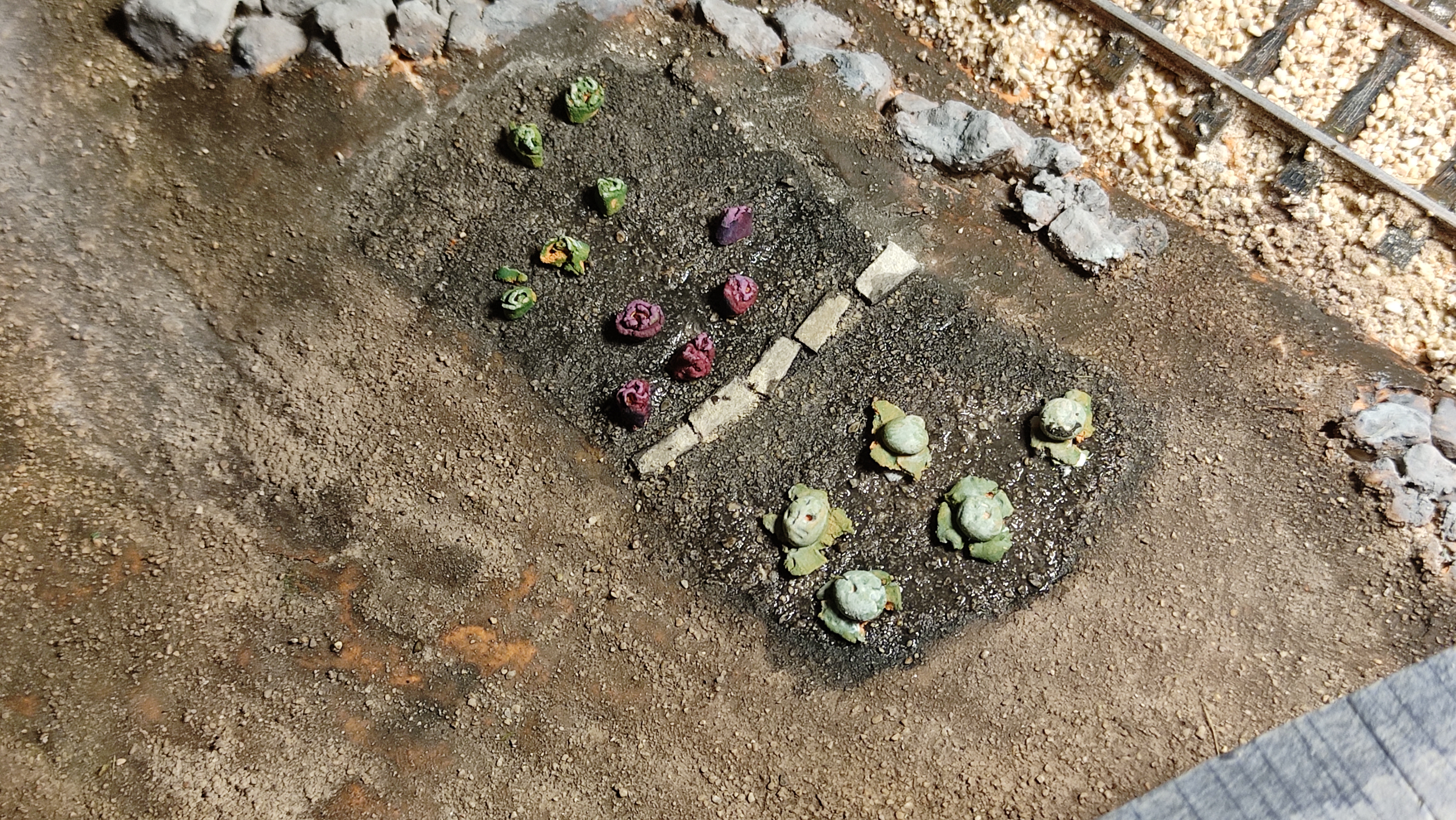

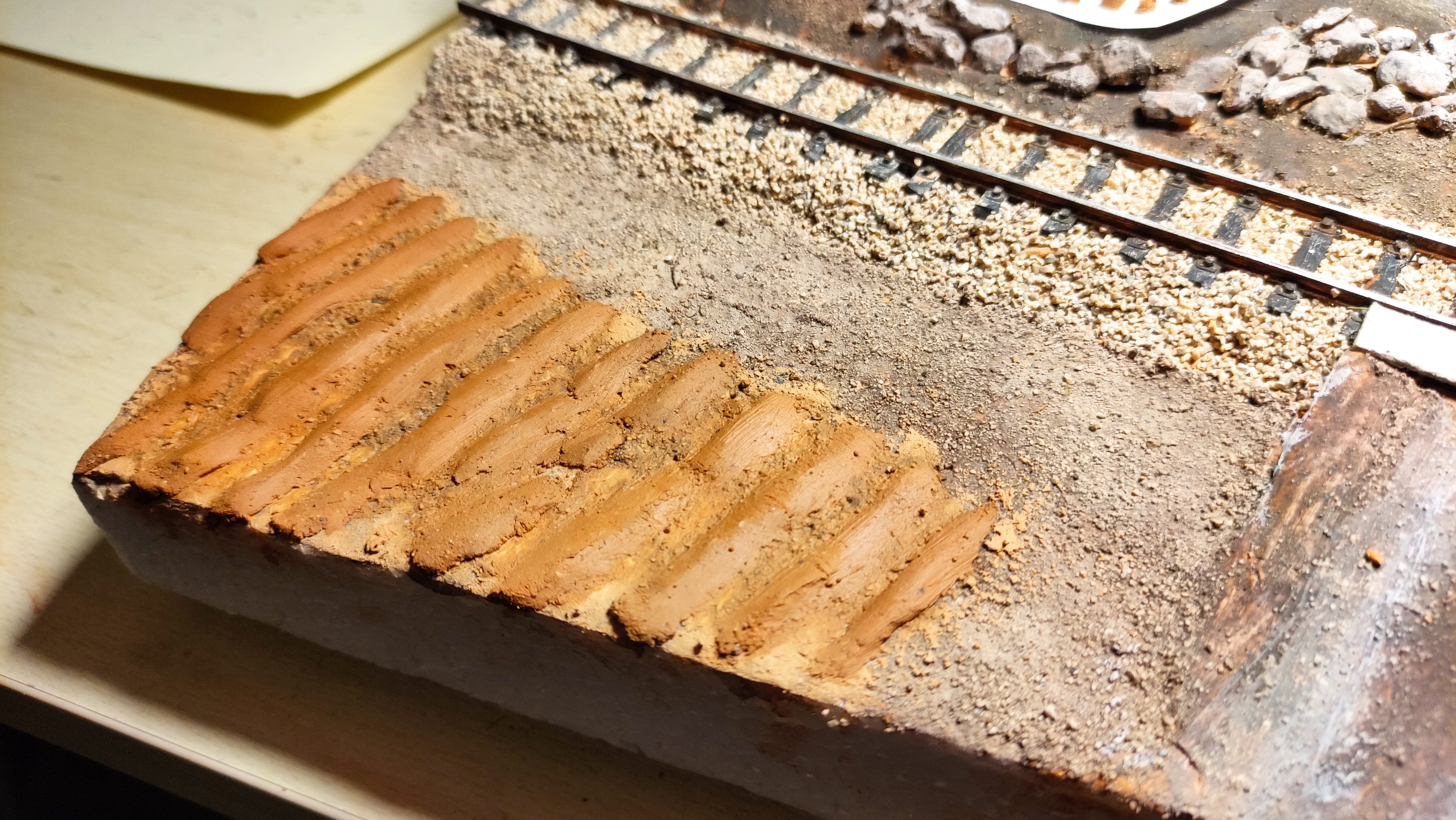

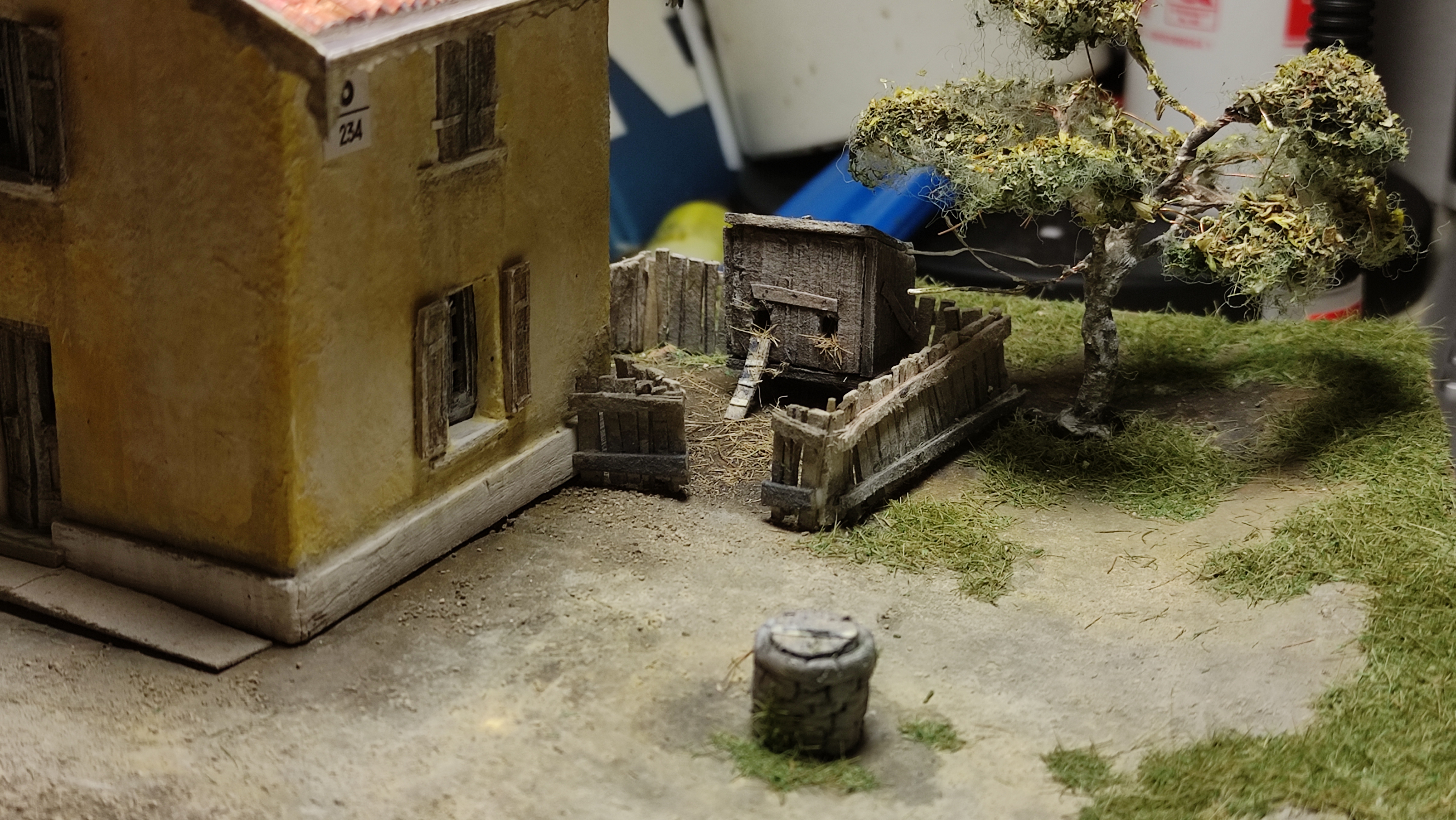

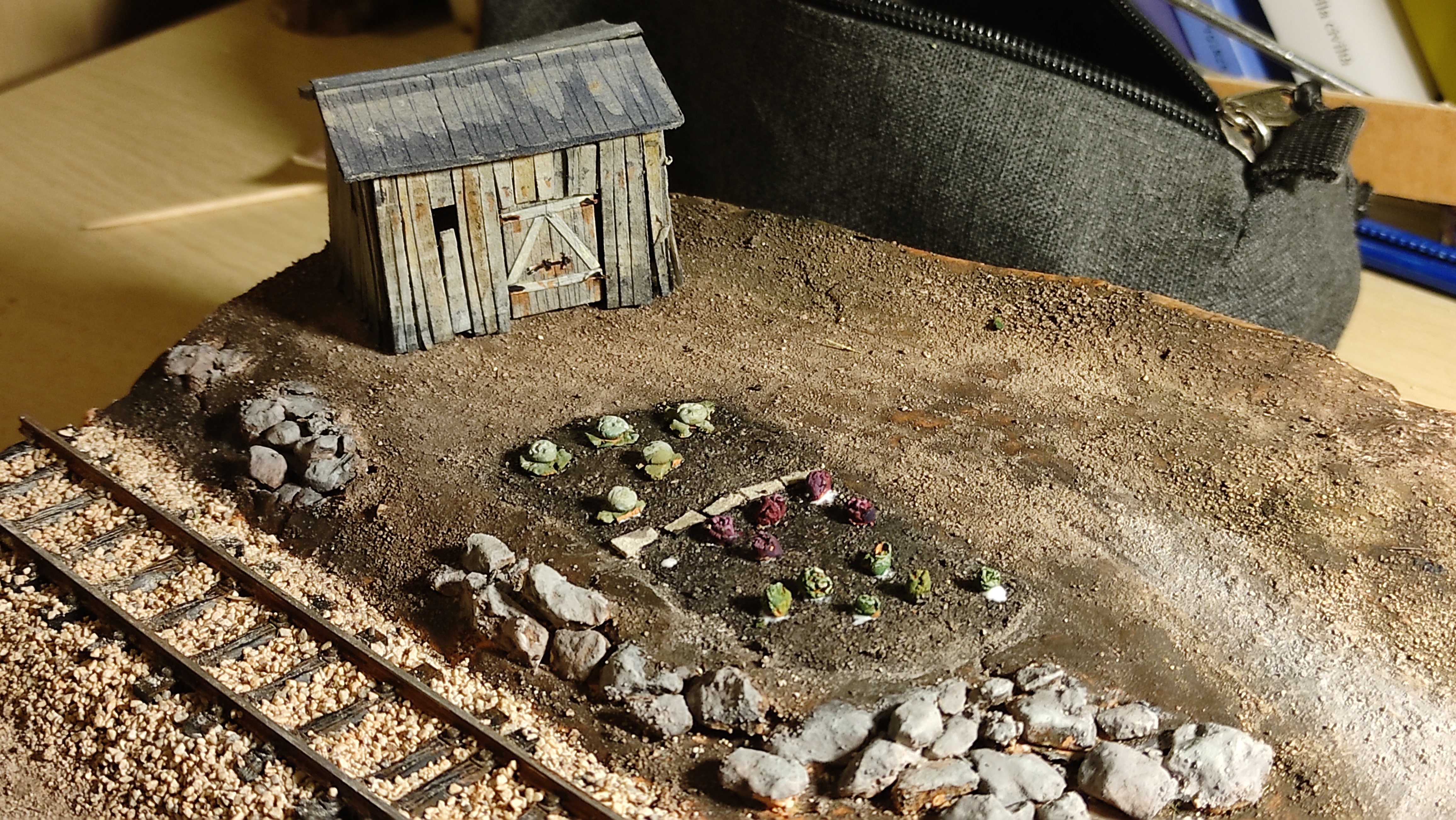

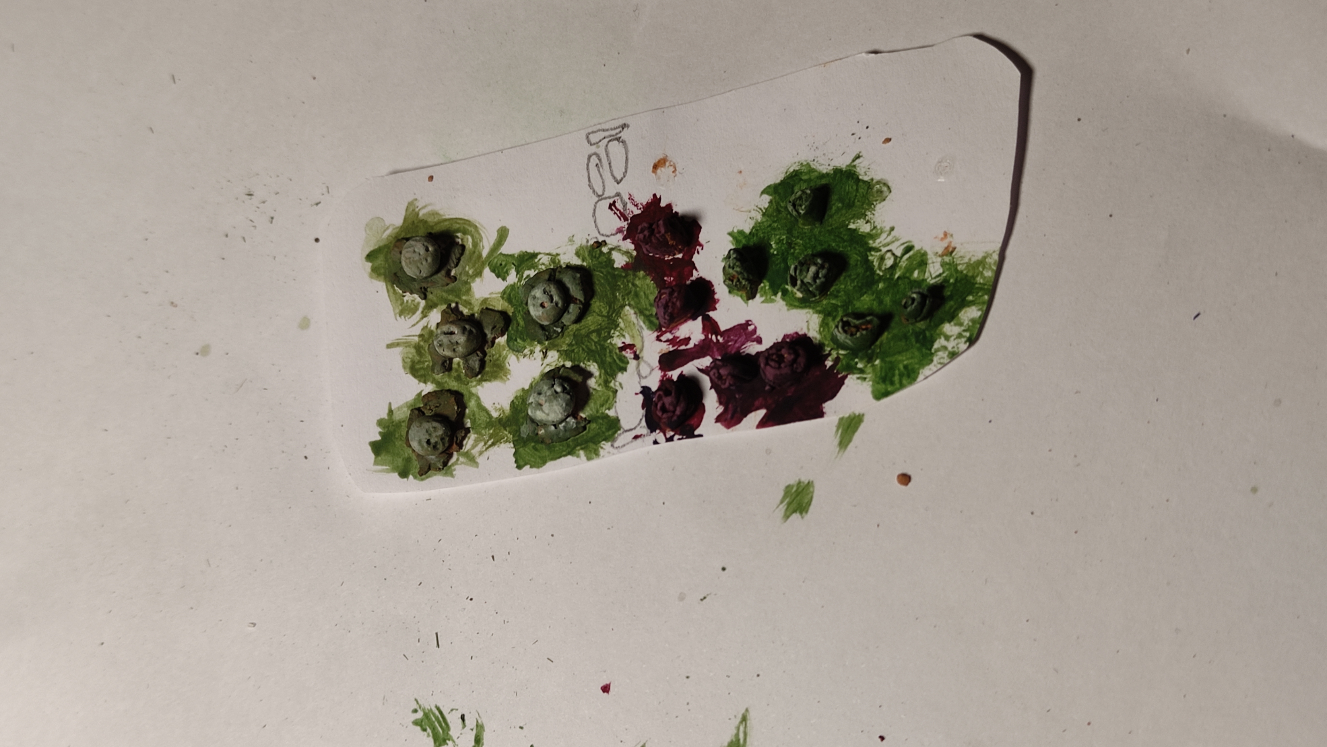

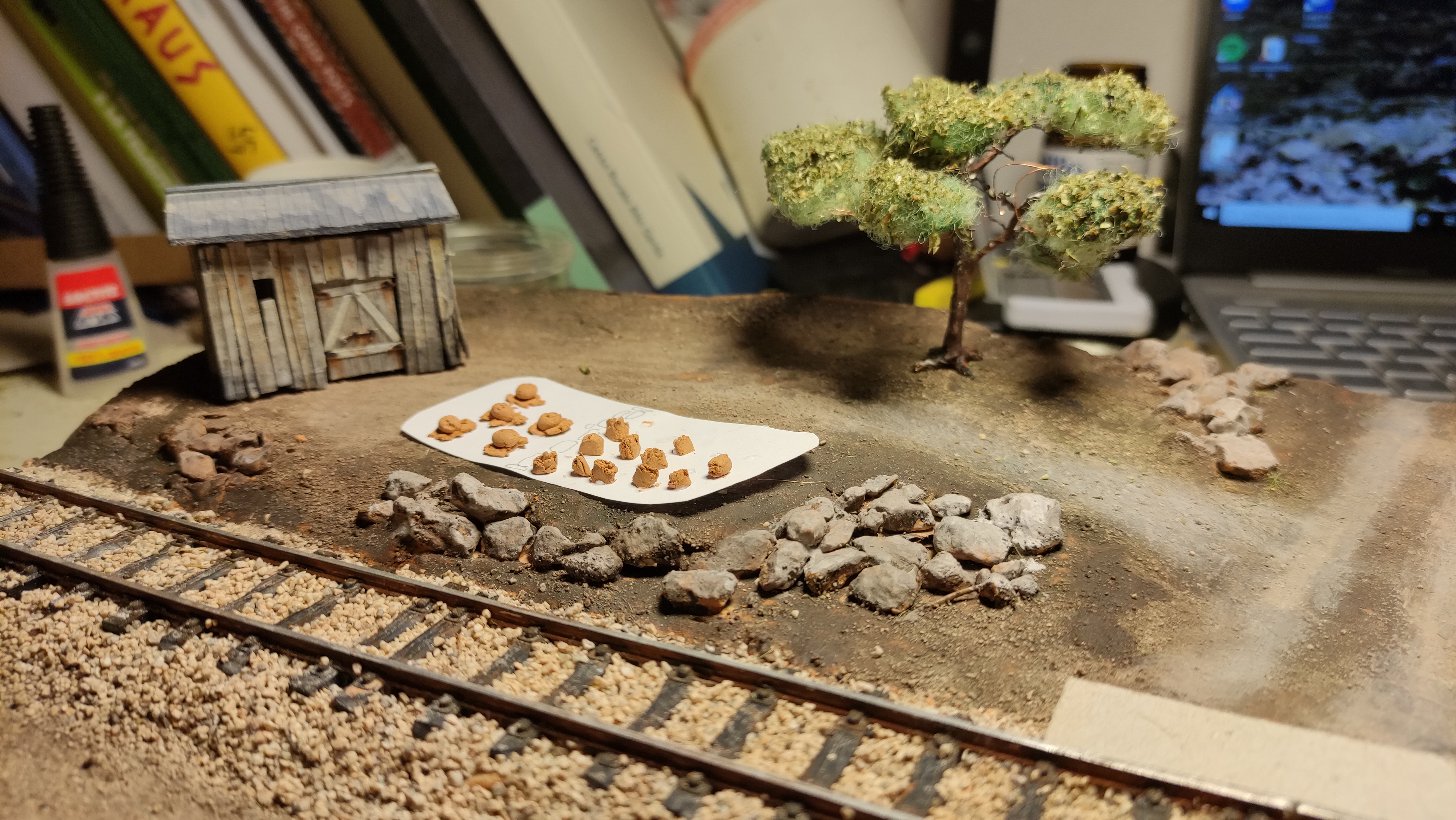

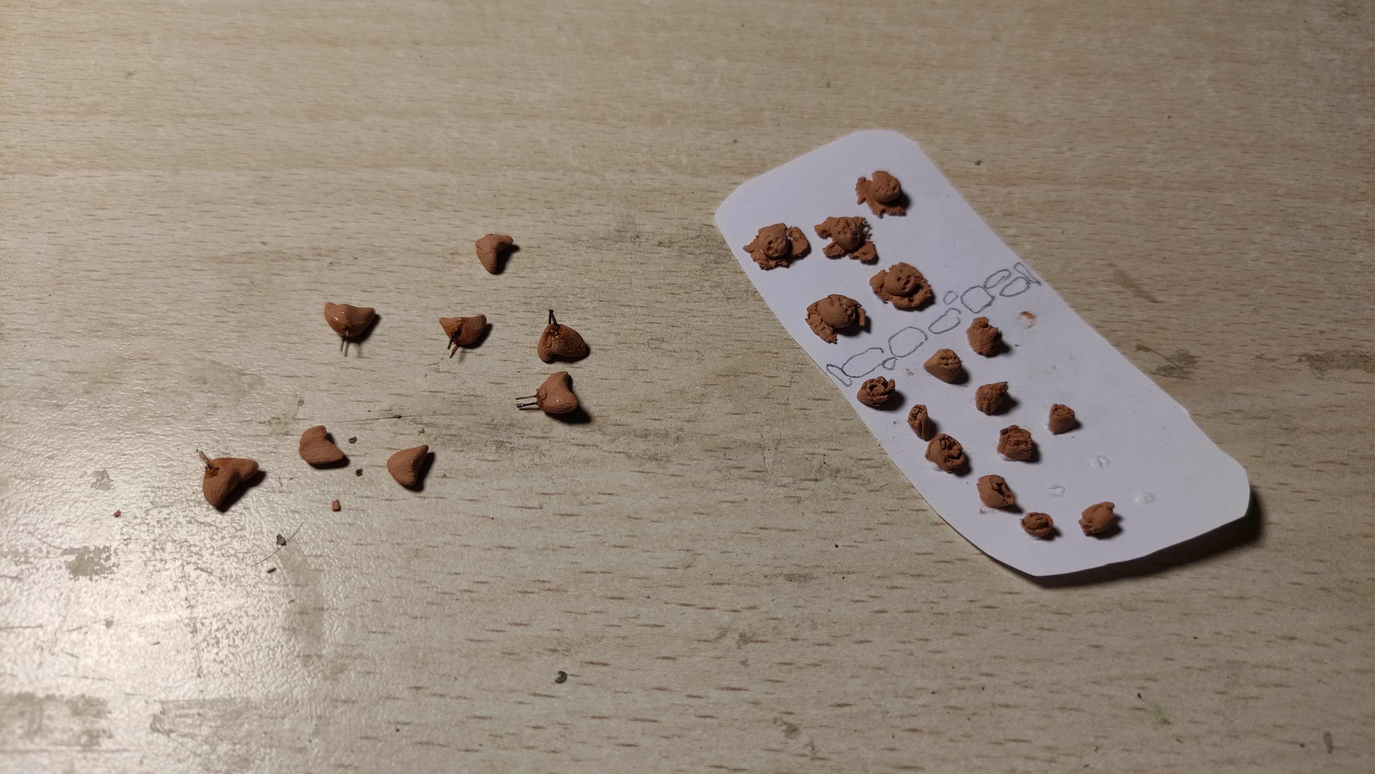

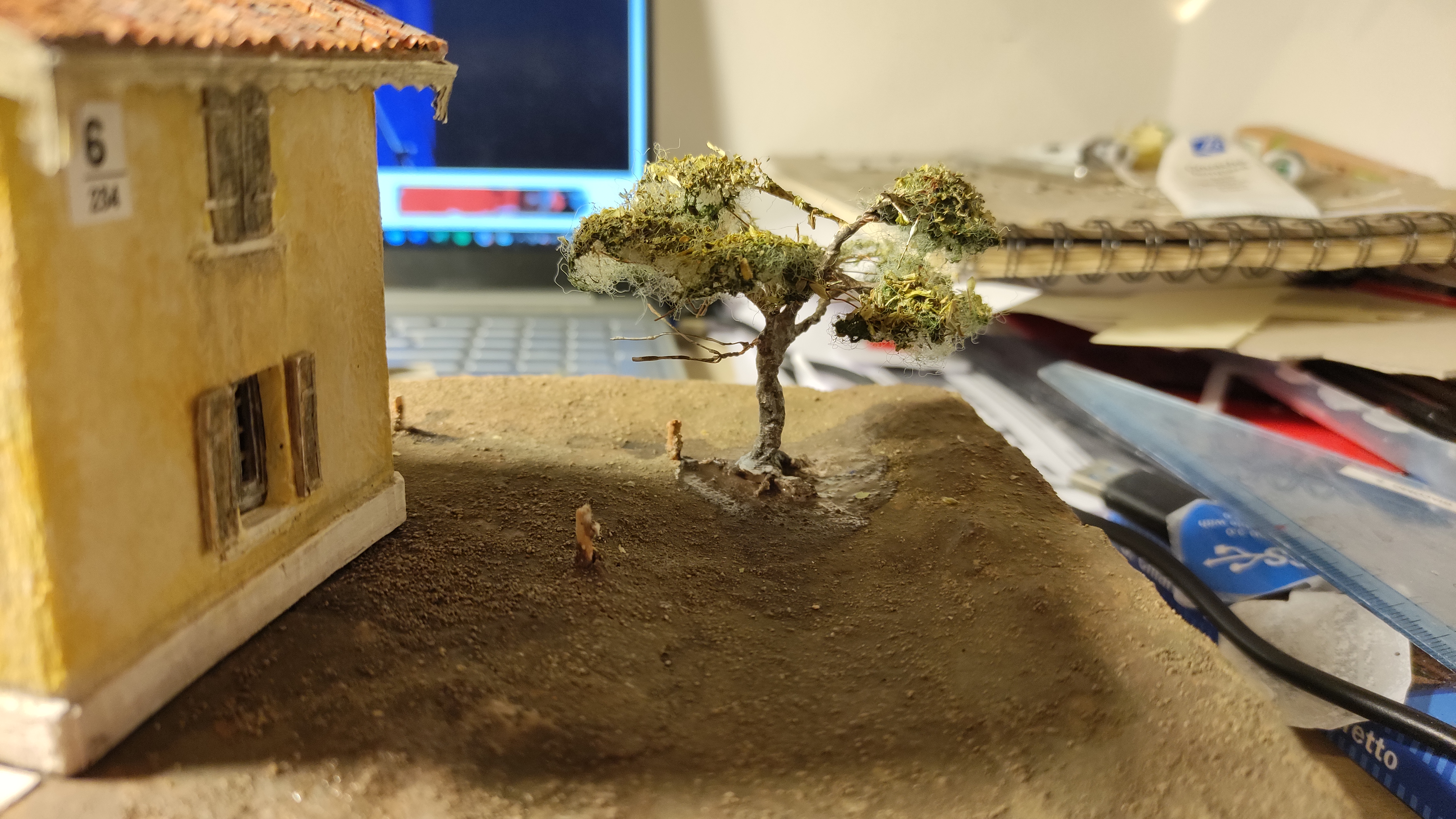

Stasera lavoretti di fino, per variare un po': mi sono dedicato all'orto, producendo in DAS un po' di verdure varie (cavoli e insalate) e preparando la sagoma in carta per fare qualche prova. Poi ho iniziato a preparare gli abitanti del pollaio, alcune gallinelle.
Infine ho preparato il campo dissodato in basso a sinistra e finito l'ultimo albero (spero) del diorama, da posizionare sempre nell'area dell'orto.
Riguardando le foto, mi sembra che forse alcuni pezzi siano sovradimensionati... Domani controllo e, nel caso, li rifaccio.
Messaggi: 14375
#166 Messaggio da Egidio »
Bene, bene.....Saluti. Egidio. [51]
Messaggi: 4841
#167 Messaggio da IpGio »
Giovane Giacomo... personalmente e da foto non vedo sovradimensioni... ma mi fido del tuo occhio "sul posto".
Procedi senza preoccupazioni e mira a portare a termine il tutto.
Al prossimo progetto, vedrai che sarà un salto in avanti tra esperienza e divertimento...
Dimenticavo... se ti avanzano delle ova... ci si fa una bella frittata co porri...
Giacomo Rinaldo
Messaggi: 316
Città: Trento
#168 Messaggio da Giacomo Rinaldo »
Egidio, grazie che mi segui sempre!
Giorgio, che piacere rileggerti! In effetti rivedendo tutto dal vivo gli oggettini non sono sovradimensionati e possono andar bene. Ieri ho fatto l'orticello, quindi per la frittata devi aspettare un po', ma se vuoi qualche cavolo o un po' d'insalata fai un fischio :lol:
Spero ci piaccia, ciao a tutti!

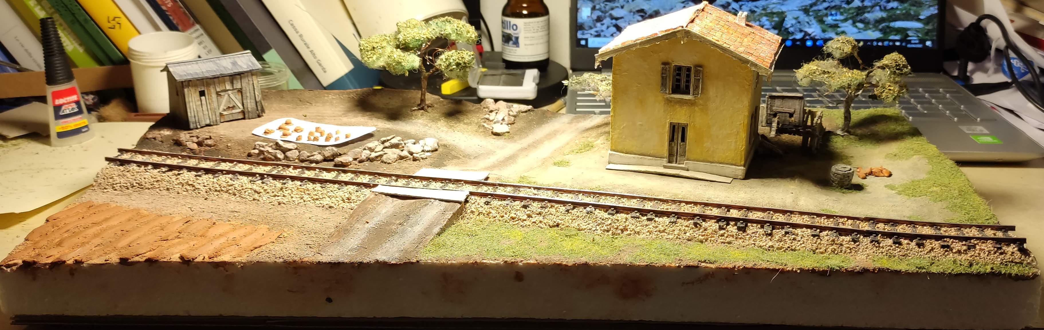

#170 Messaggio da Giacomo Rinaldo »

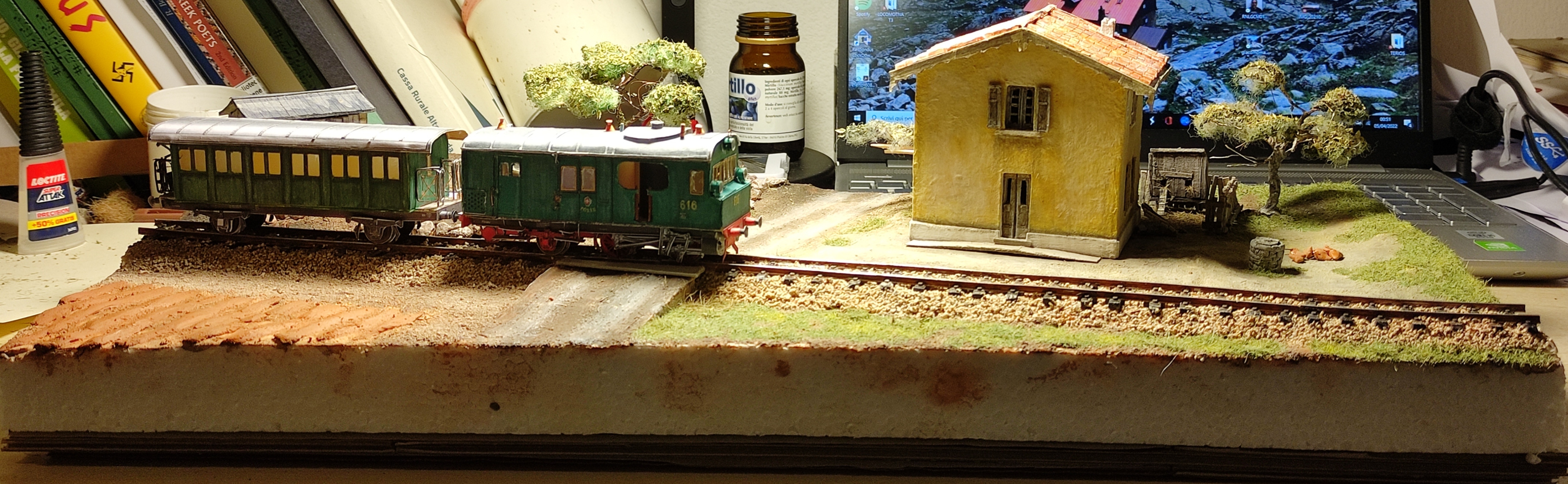

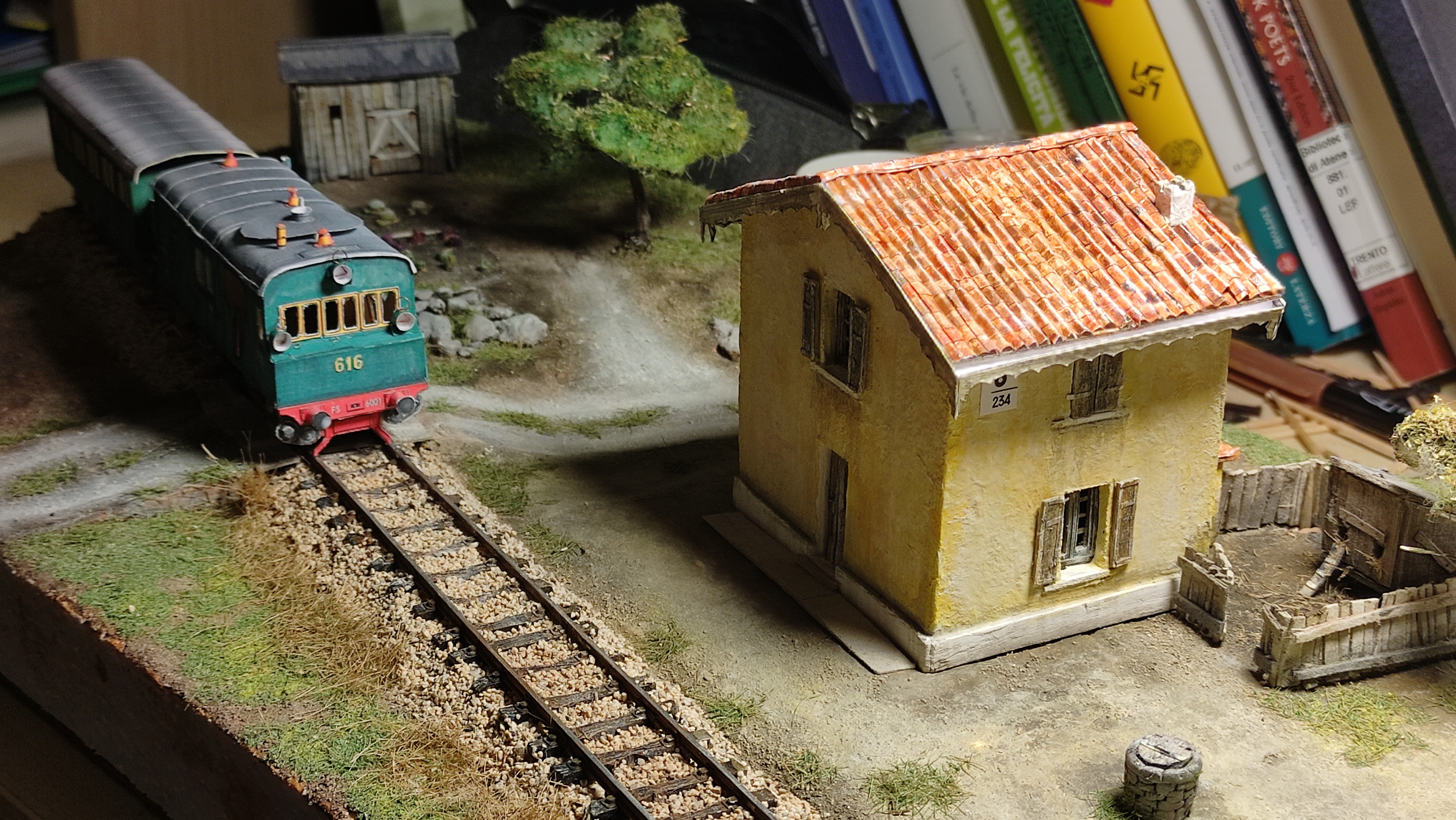

Un breve aggiornamento: continua la posa della vegetazione, ormai la fine del diorama è vicina!
A presto!

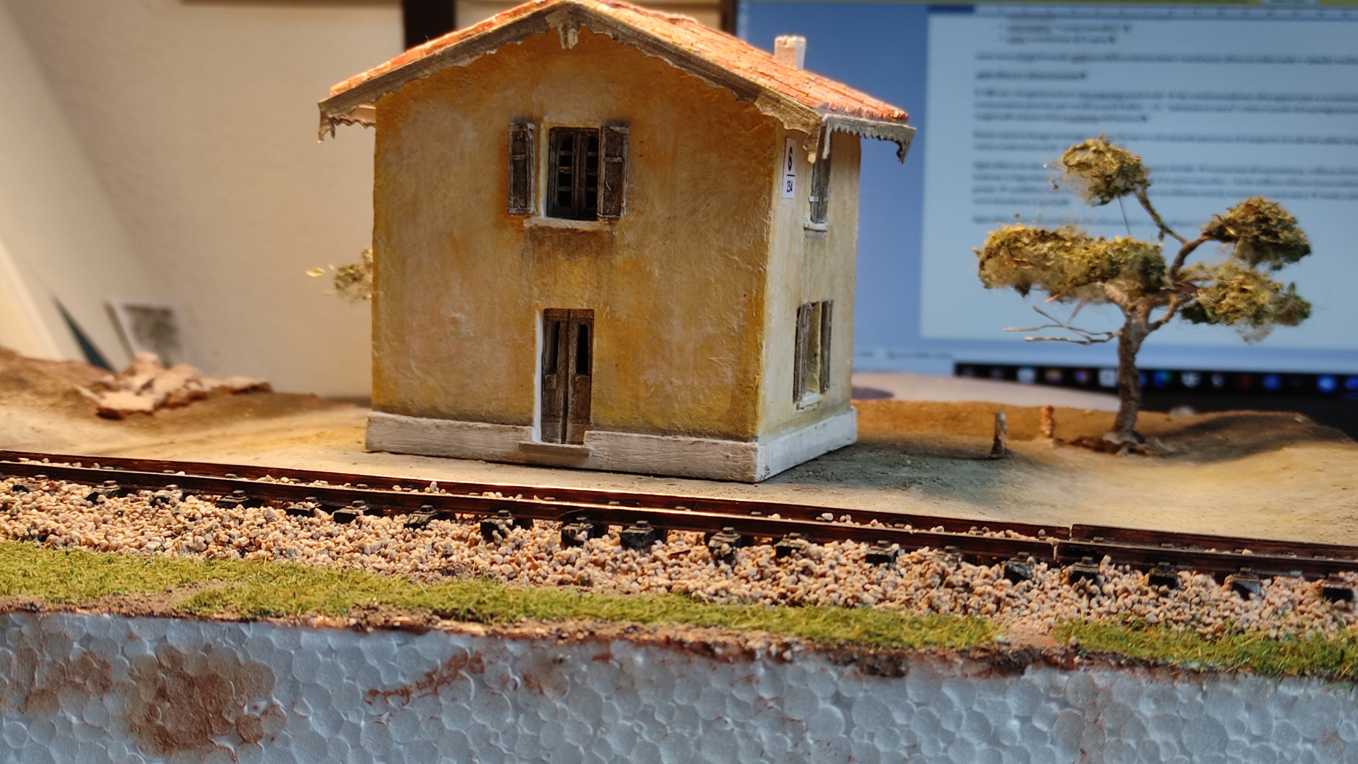

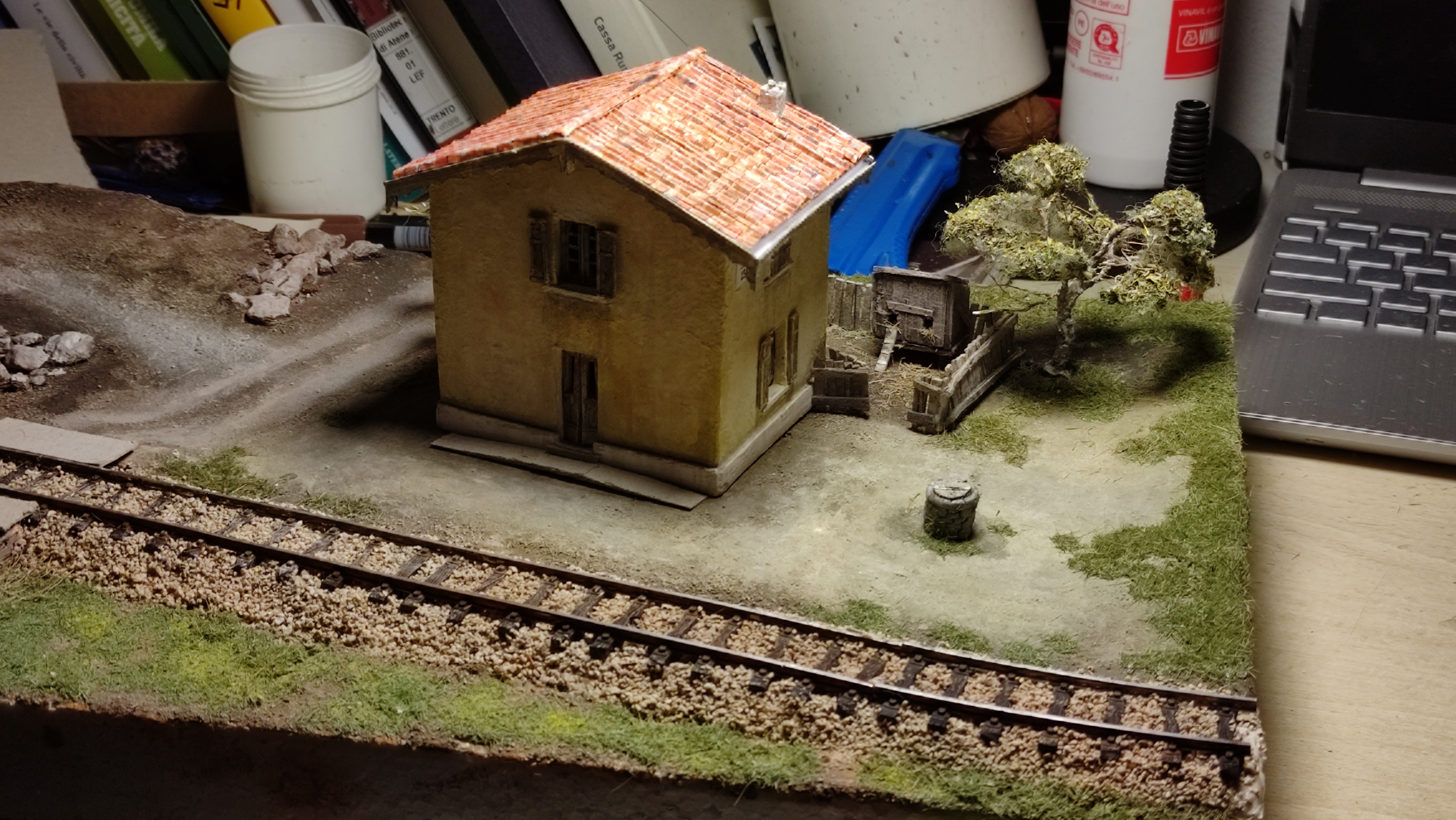

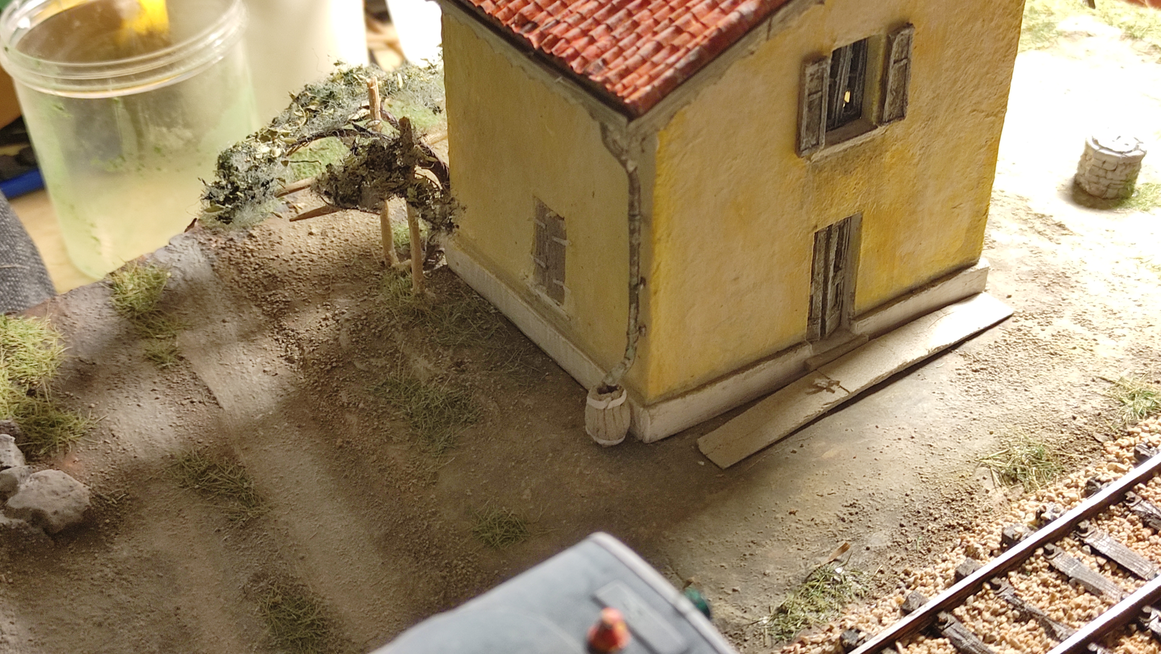

Un aggiornamento piuttosto scarno (e perdonate le foto particolarmente brutte), ma tant'è.

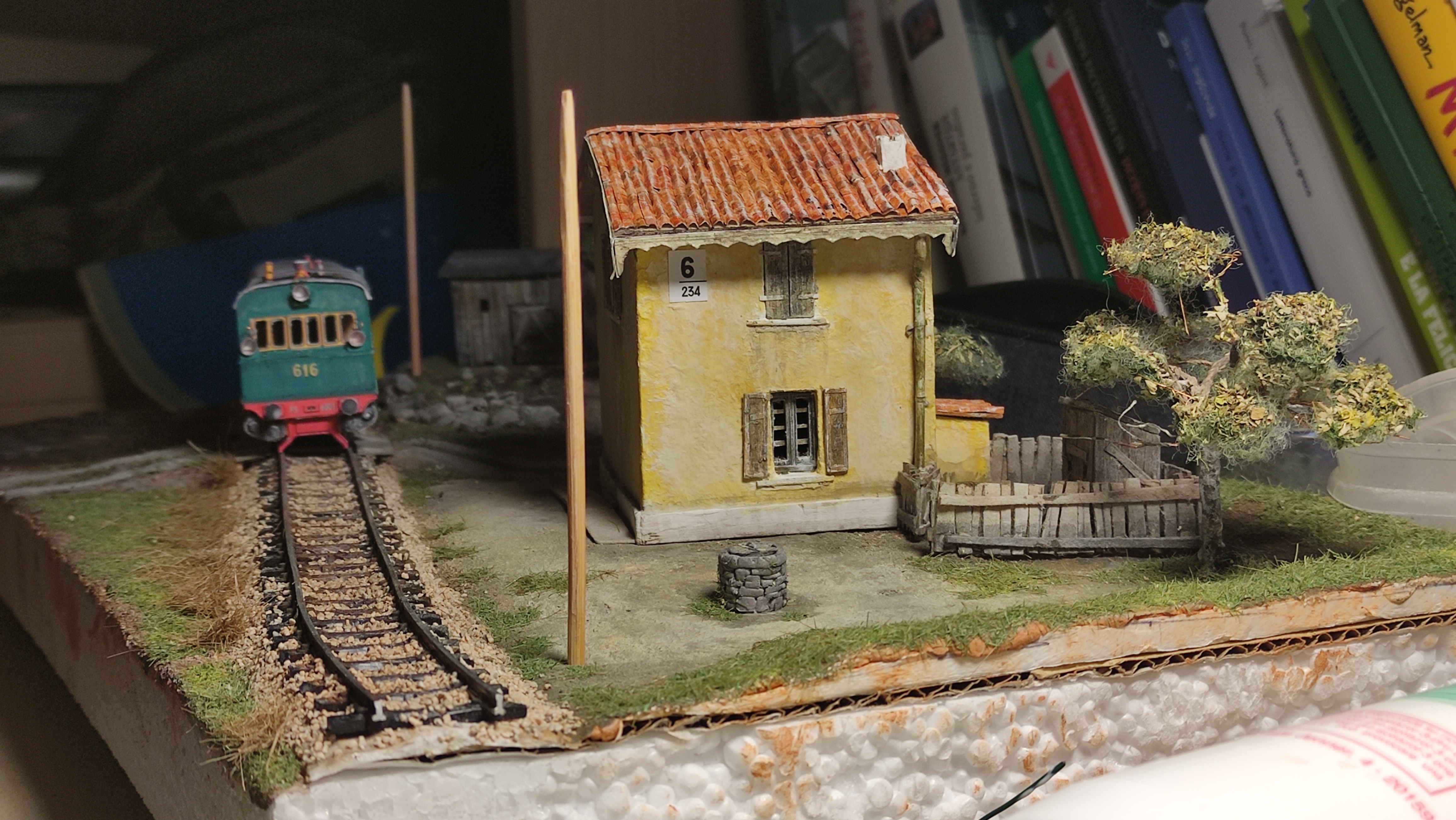

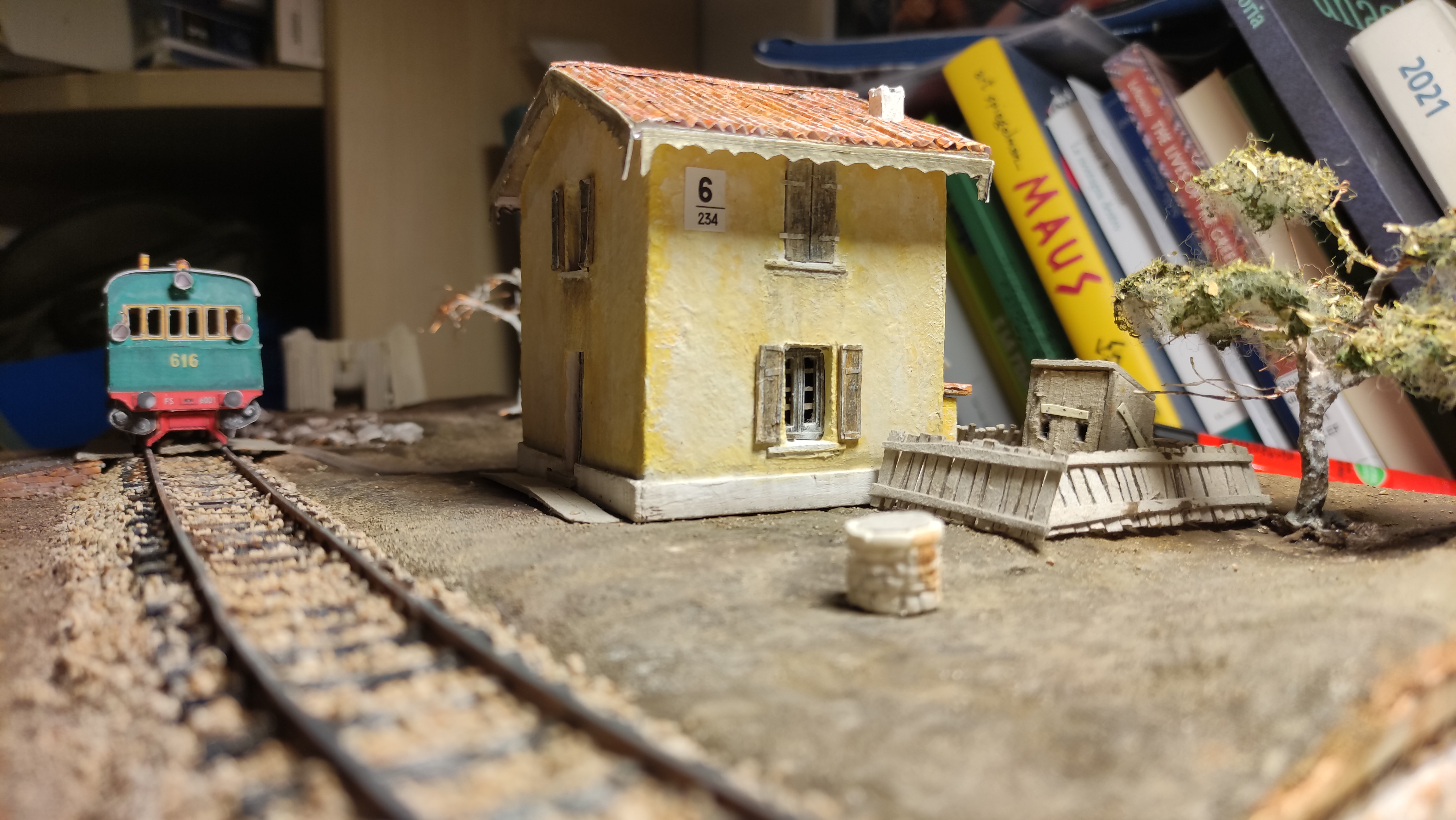

Ho individuato il posizionamento dei due pali del telegrafo, grazie alle fondamentali indicazioni di Giorgio IpGio (le trovate qualche post indietro), e ho preparato i verticali. Mancano i rinforzi obliqui, gli isolatori e i fili. A proposito: ho visto immagini di linee a 4 fili... È corretto, oppure erano di meno/di più?
Poi finalmente ho dotato il casello di un impianto di gronda e ho sistemato i pluviali!
Ora devo finire la vegetazione, preparare tutti i piccoli dettagli che "animano" il diorama (galline ecc) e - ovviamente - terminare gli ultimi lavoretti sulla Gr. 60 e sulla carrozza, che ho lasciato in sospeso per dedicarmi al diorama.
