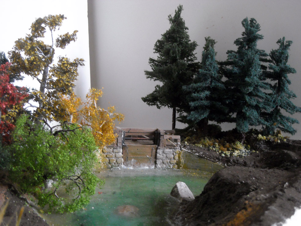

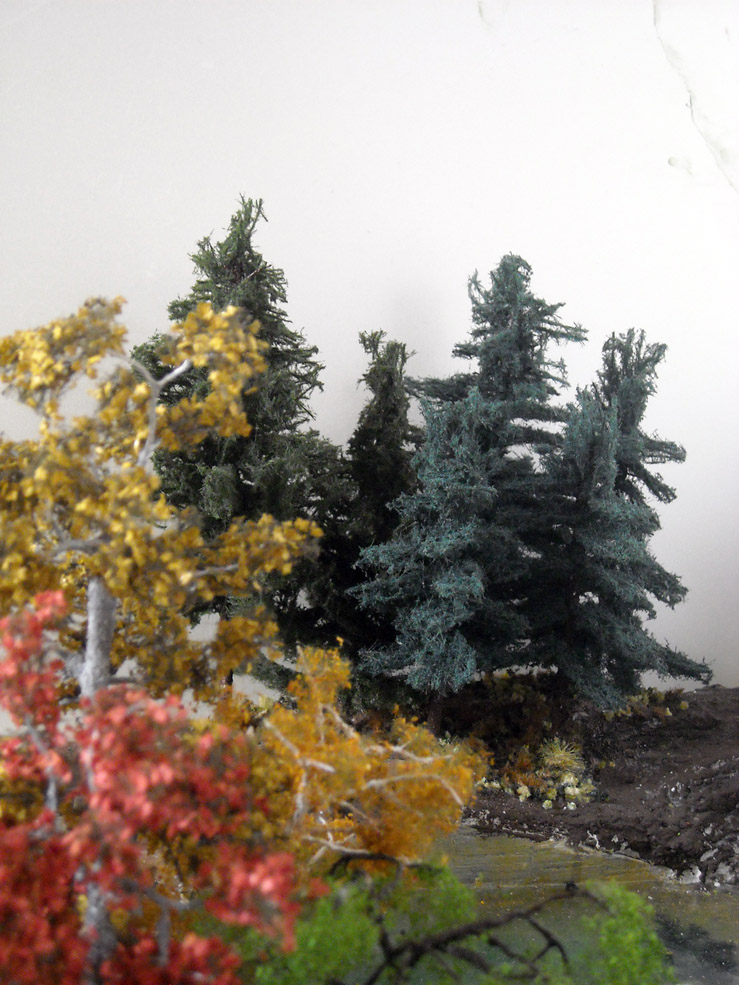

Oggi ho terminato il piccolo boschetto di abeti con il loro sottobosco, spero di non sembrare noioso nel postare le foto, ma credo che queste nè valgono la pena.....in primo piano il promontorio è ancora spoglio della cappella votiva, ma a breve tutta la scena sarà terminata......:
235,63 KB
...quest'altra vista è dalla sommità della baita:
223,34 KB
ora per qualche giorno sarà solamente lavoro, per le foto ci vorrà un pochino di tempo.... :grin:

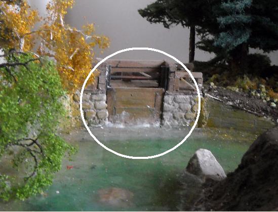

Bellissimo il boschetto Carlo.
Come hai reaizzato questo "effetto speciale"?... :cool:
41,34 KB
Re: Storia di un modulo (Madonna dell'Acqua)
#132 Messaggio da Marshall61 »
Grazie Andrea!, l'effetto l'ho ottenuto con il gel acrilico opaco di Abbiati Wargames, è descritto benissimo nel video di cui vi avevo postato qualche tempo fa il link....
....è ottimo, c'è anche quello lucido. In alternativa si può utilizzare la resina epoxi bicomponente oppure il silicone opaco..... :wink: :grin:

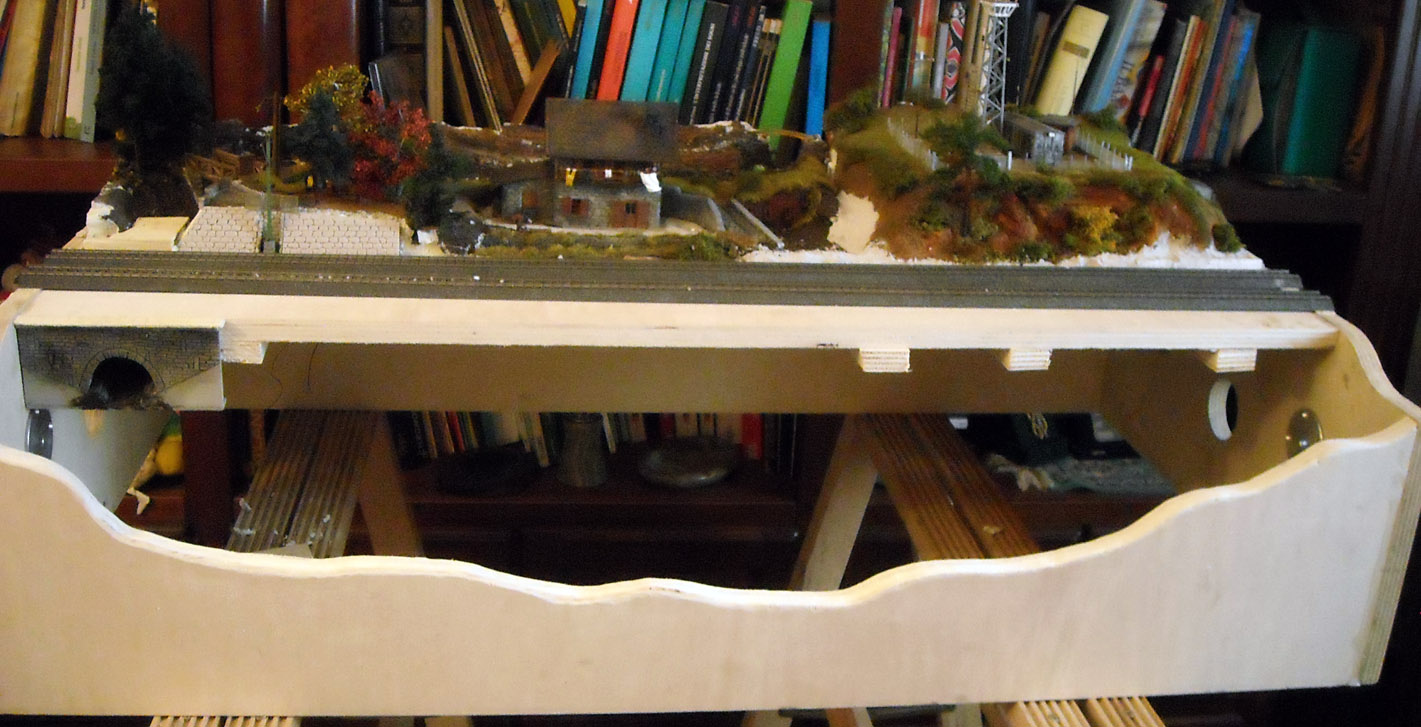

Ciao a tutti, i lavori continuano ed ora ho posizionato i due tasselli fatti in precedenza separatamente sul modulo che misura 108 cm.:
233,32 KB

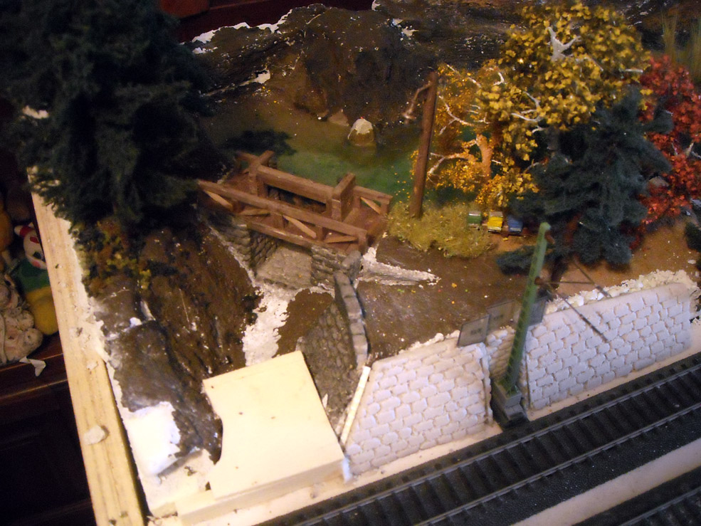

...c'è ancora molto da fare, oltre ad allestire la parte anteriore, stò raccordanto il paesaggio sulle testate del modulo, così come la parte posteriore che ho dovuto adattare in quanto è risultata di dimensioni maggiori rispetto alle misure prese frettolosamente all'inizio (....si impara sempre tutto). Questa è un immagine dell'angolo sinistro in allestimento, il fiume è stato volutamente coperto con una texture che riproduce il cemento armato, stampato in resina, hanno fatto comparsa i binari ed uno dei pali della linea aerea:
254,55 KB
Il palo del lampione in prossimità della chiusa l'ho autocostruito mentre il lampione è della Brawa in scala N entrambi invecchiati con lavature di vernice e terre da spolvero.

Il tunnel sotto il piano dei binari (mi ero dimenticato di dirlo), è autocostruito, oltre alla pavientazione della sede dell'alveo ho costruito in due marciapiedi e ho fatto la volta con una texture (motivo pietra) stampata su cartoncino....insomma l'intento è quello di autocotruire il più possibile.....questa volta mi stò sfogando! :grin:

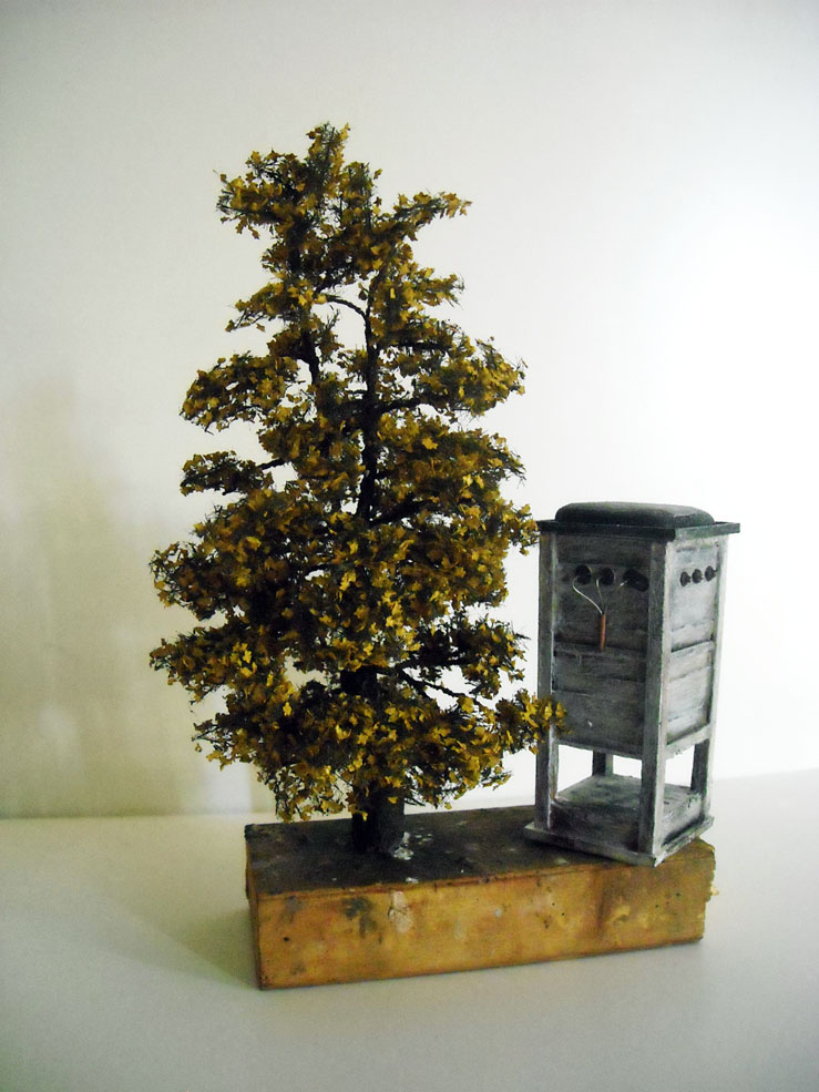

Posto un piccolo aggiornamento, ho costruito un acero in livrea di fine estate ed una cabina di derivazione elettrica, pannellata in calcestruzzo, dell' ex A.E.M. di Torino, la vera era posizionata fuori dal paese di Funghera sulla linea Torino- Ceres:
161,87 KB

#146 Messaggio da adobel55 »
Carlo,
mi dai qualche notizia su come hai costruito l'acero ??.
E' molto bello e realistico.
Ciao e grazie.
#147 Messaggio da Marshall61 »
Grazie Claudio dei complimenti!!! :grin:
Ciao Adolfo, per l'acero ho iniziato dal tronco che è un pezzo di rametto di platano scelto per la sua bella biforcazione e raccolto nel parco sotto casa, l'ho tagliato alla bisogna e poi gli ho praticato due fori al centro dei due rametti per poi inserire il resto dei tronchi principali ed uno sulla base per inserire un pezzo di barretta di ottone da 2 mm. per ancorarlo nella base; ho provveduto con una fresa piccolina ed il dremel a praticare le venature nel tronco. Per i due tronchi delle biforcazioni ed i rami sono fatti con il filo di rame intrecciato incollati poi ai due tronchi di legno e raccordati con gesso acrilico e segatura setacciata fine; una volta seccato il tutto ho provveduto a dare alla pianta un grigio chiaro che poi ho sfumato con della terra d'ombra bruciata e con terre da spolvero ancorate poi con l'acrilico opaco spray della Vallejio.
Per il fogliame è della Mininatur apposito per l'acero di fine estate, tagliato ed incollato ad opera sulla struttura.
