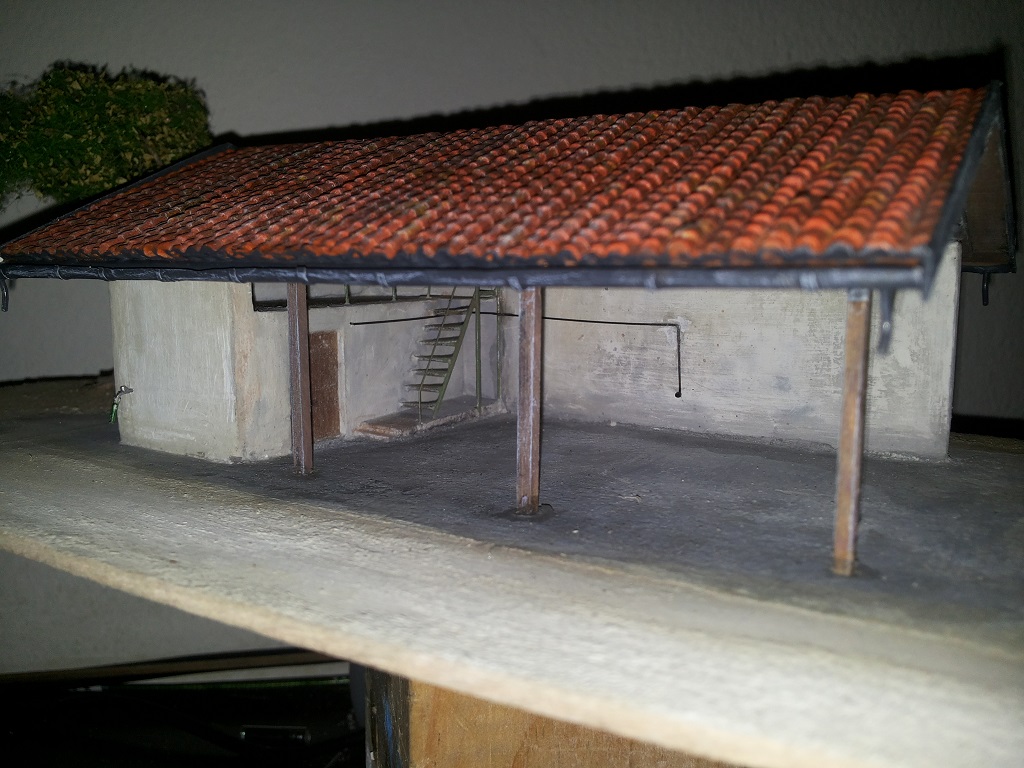

deposito finito domani vedrò di collocarlo sul modulo
245,77 KB
238,03 KB
Massimo
19max57
Messaggi: 415
Nome: massimo
Città: cormons
Re: modulare di VILLAGO
#108 Messaggio da 19max57 »
rettifico quasi finito viste le foto devo ritoccare le tegole!!!! per l'erba e il fogliame la colloco una volta inserito nel modulopurtroppo adesso iltempo per il modellismo si riduce ad un paio d'ore la sera :cool: :cool: :cool: :cool: :cool:

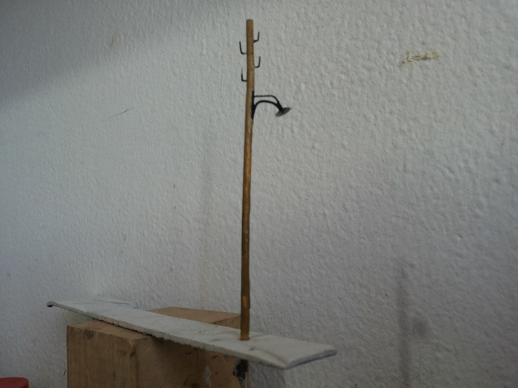

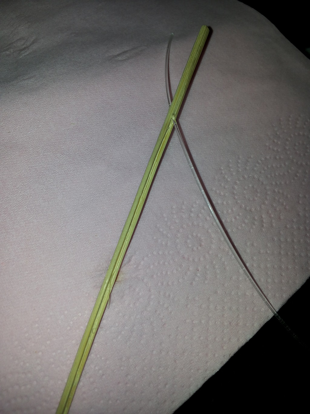

ecco come pensavo di procedere incidendo uno stecchino e passandoci la fibbraottica .questi sono i primi risultati dell'esperimeno ora provo a migliorare un pò e poi se il tutto è accettabile parto con la catena di montaggio!se avete suggerimenti e migliorie sono non solo ben accetti ma indispensabili :razz: :razz: :razz: :razz: :razz:

Messaggi: 11519
#119 Messaggio da adobel55 »
Buona idea.
Io a suo tempo ho avut difficoltà nella piegatura della fibra ottica, in alcuni casi si è spezzata. Poi che colla hai usato e come farai l'illuminatore, unico per tutti i fili.
Dicci sono curioso.
19max57
Messaggi: 415
Nome: massimo
Città: cormons
#120 Messaggio da 19max57 »
adolfo effettivamente il mio dubbiosulla piegatura mi ha fatto optare x i led smd ma avendoli finiti ho cercato il compromesso per ottenere una curva morbida.per l'illuminazione sono indeciso se ragruppare 3 o 4 fibre o farle indipendenti di led bianchi ne ho a nastri (albero di natale cina)per la colla di fissaggio al palo in legno uso la vinilica credo che l'attak comprometta la fibra.per irrigidire la parte terminale dove ci stà la lampadina incorporo nella plafoniera la fibra assieme al filo di sostegno superiore di acciaio armonico che è proprio armonico in quanto proviene dalla muta di corde (09 mi cantino)della mia fender!! più armonico di così!!

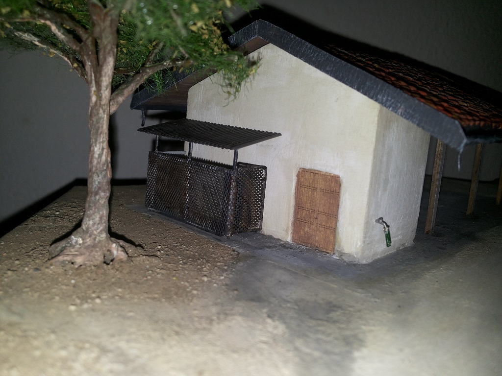

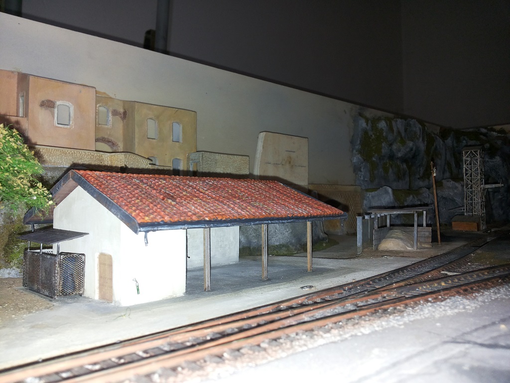

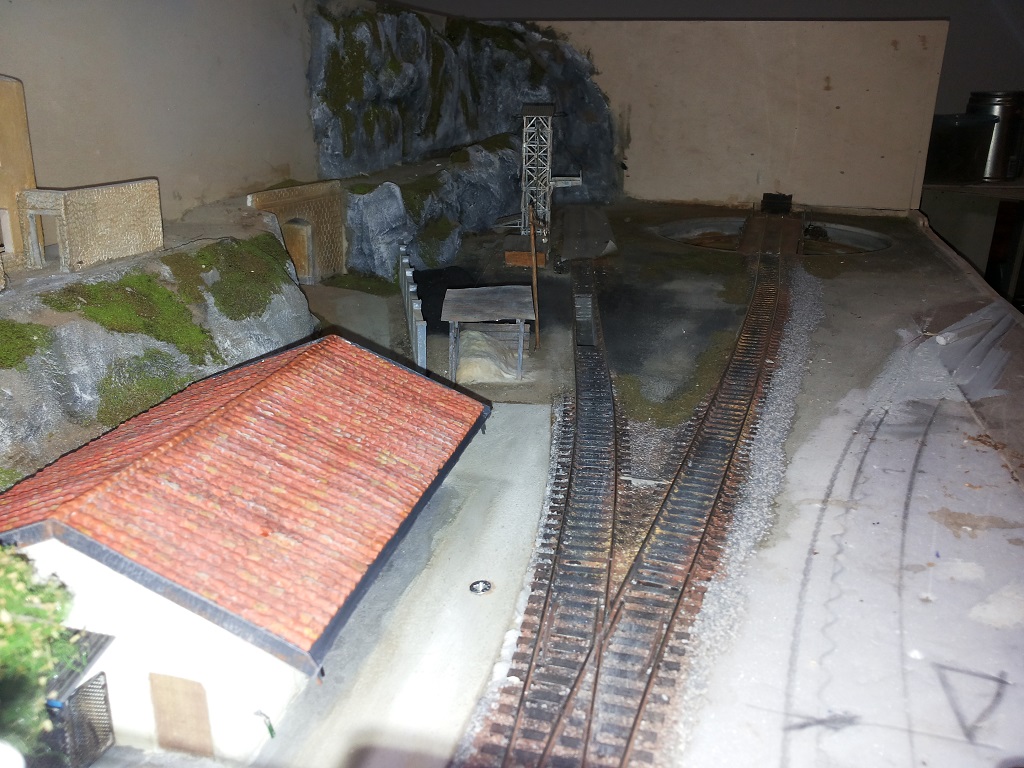

ecco le foto del magazzino inserito scusate per le foto fatte con il telefono

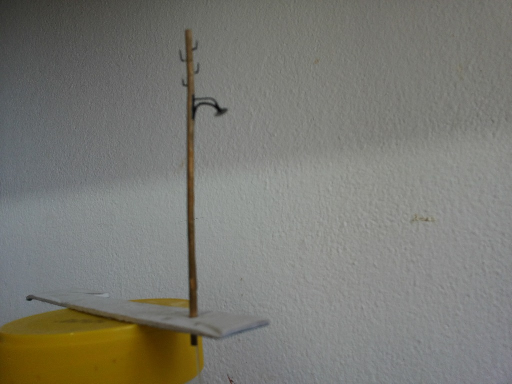

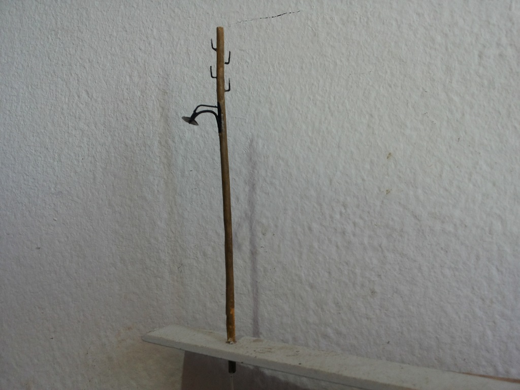

ecco il primo palo già si capisce se il proggetto deve abortire. mancano gli isolatori (devo studiare il da farsi) e ovviamente qualche ritocco di colore ma prima lo sottopongo alla vostra verifica

#125 Messaggio da adobel55 »
A me piace.
Hai provato la luminosità, con la fibra ho avuto problemi di scarsa luce.
Poi hi ripiegati sui microled della ledbaron.
Complimenti ci sai fare veramente.
