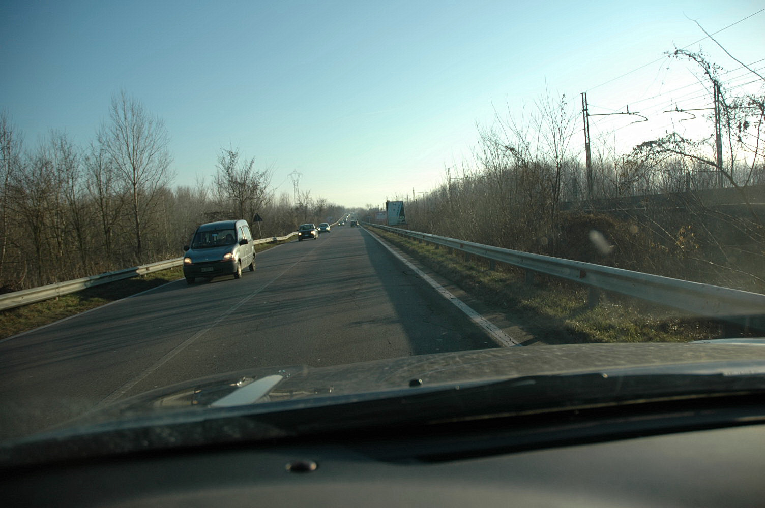

Tornando ai miei pali...si tratta di decidere quante coppie di pali mettere nel tratto di rettilineo che costeggia la strada.
Nell'immagine che segue e che rappresenta la salita di accesso al ponte reale, si possono contare almeno quattro coppie di pali fin dove sono visibili.
456,34 KB
Nel mio modulo, se metto tratti di catenaria da 260-270 mm mi ci stanno quattro coppie di pali, mentre se ne metto di 315 o più mi ci stanno solo tre coppie di pali.
147,08 KB
Ecco, io sarei orientato a mettere quattro coppie di pali con tratti di catenaria da 260 mm. Questo mi permetterebbe di mantenere uno spazio di 120-130 mm sia tra il bordo del modulo e il primo palo e sia tra l'ultimo palo e l'accesso in muratura al ponte.
Che ne dite?

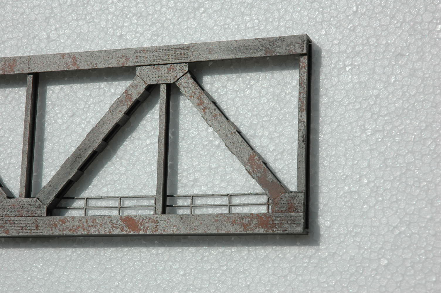

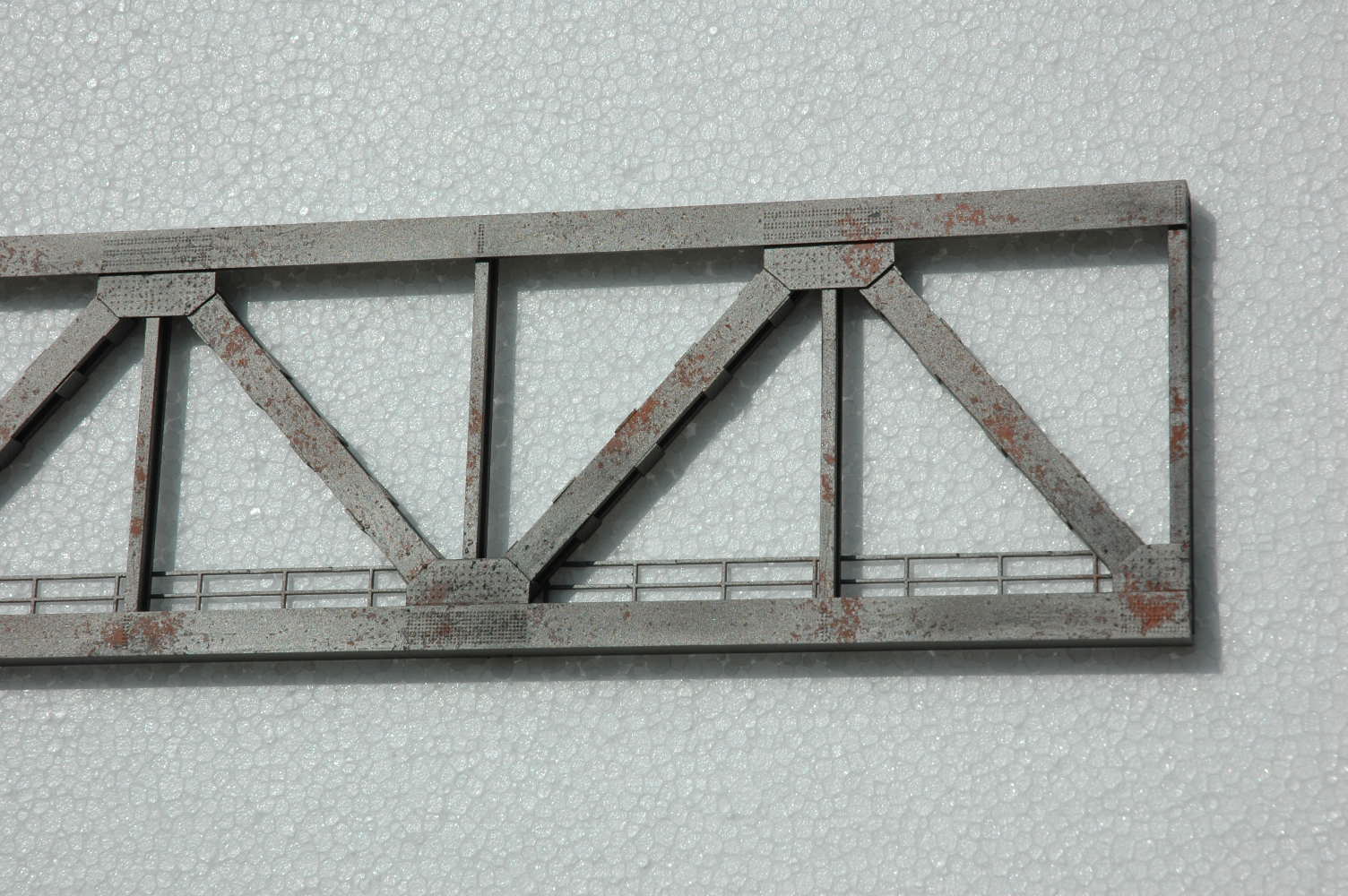

Ecco alcuni particolari delle travature laterali ultimate e verniciate con la tecnica del sale per ottenere un'effetto ruggine diffuso.
224,23 KB
225,53 KB
Re: Progetto ponte in ferro sul Po linea MI-GE
#241 Messaggio da liftman »
224,23 KB
225,53 KB
Ehm... ci sono gli escrementi dei piccioni? :wink:
Doc, non sembrano nemmeno modelli! :cool: :cool:

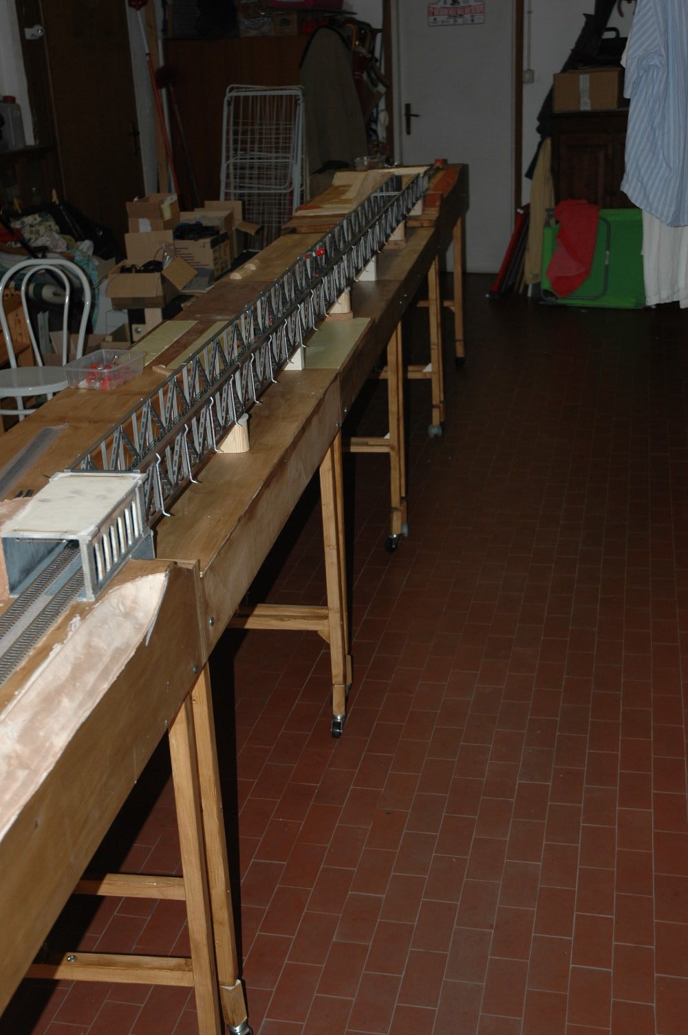

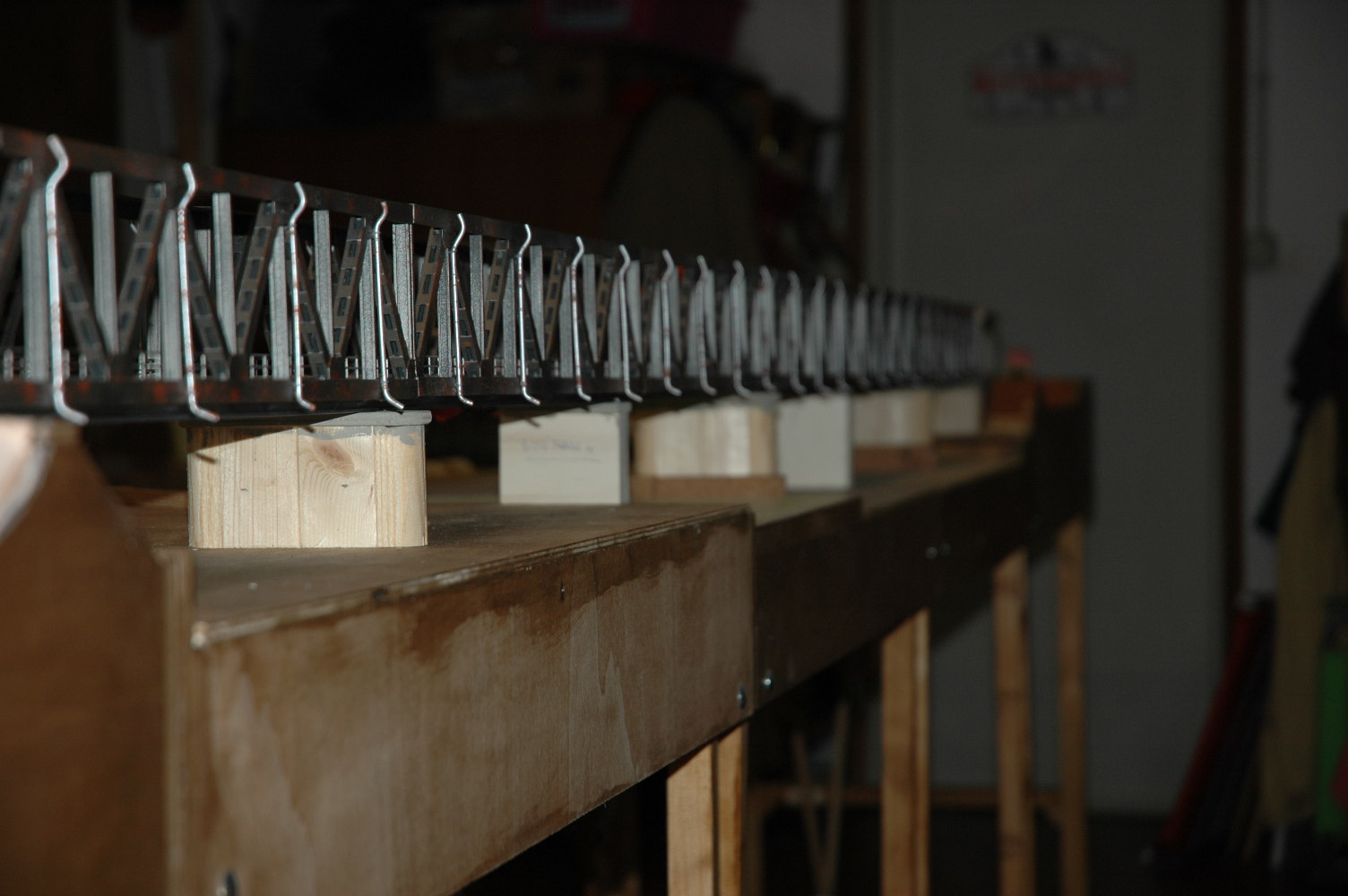

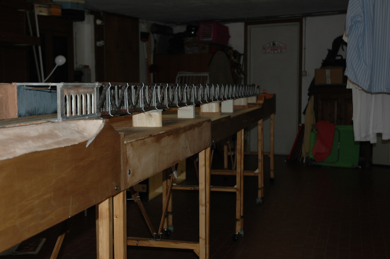

Ragazzi, comincio ad avere difficoltà a fotografare il tutto.... :?
202,66 KB
198,61 KB
201,93 KB

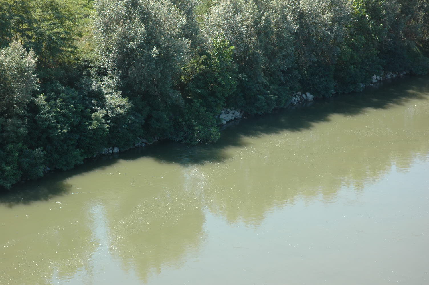

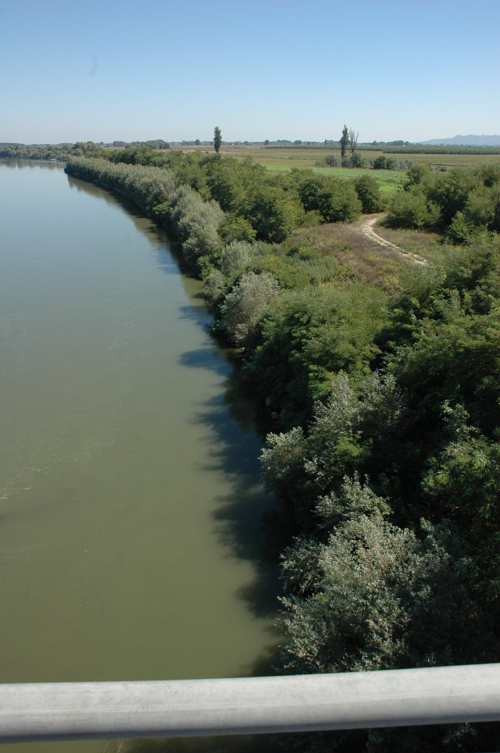

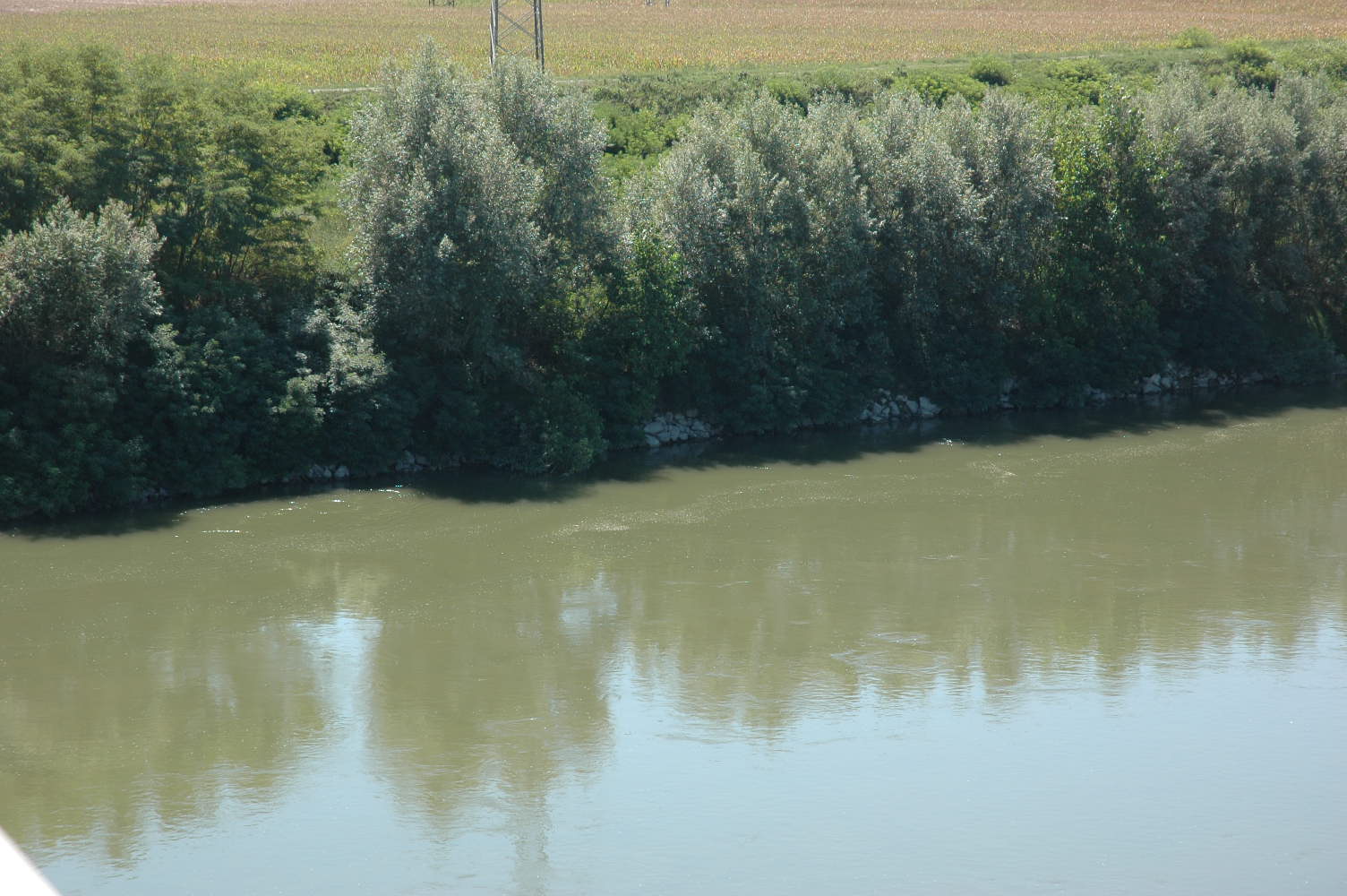

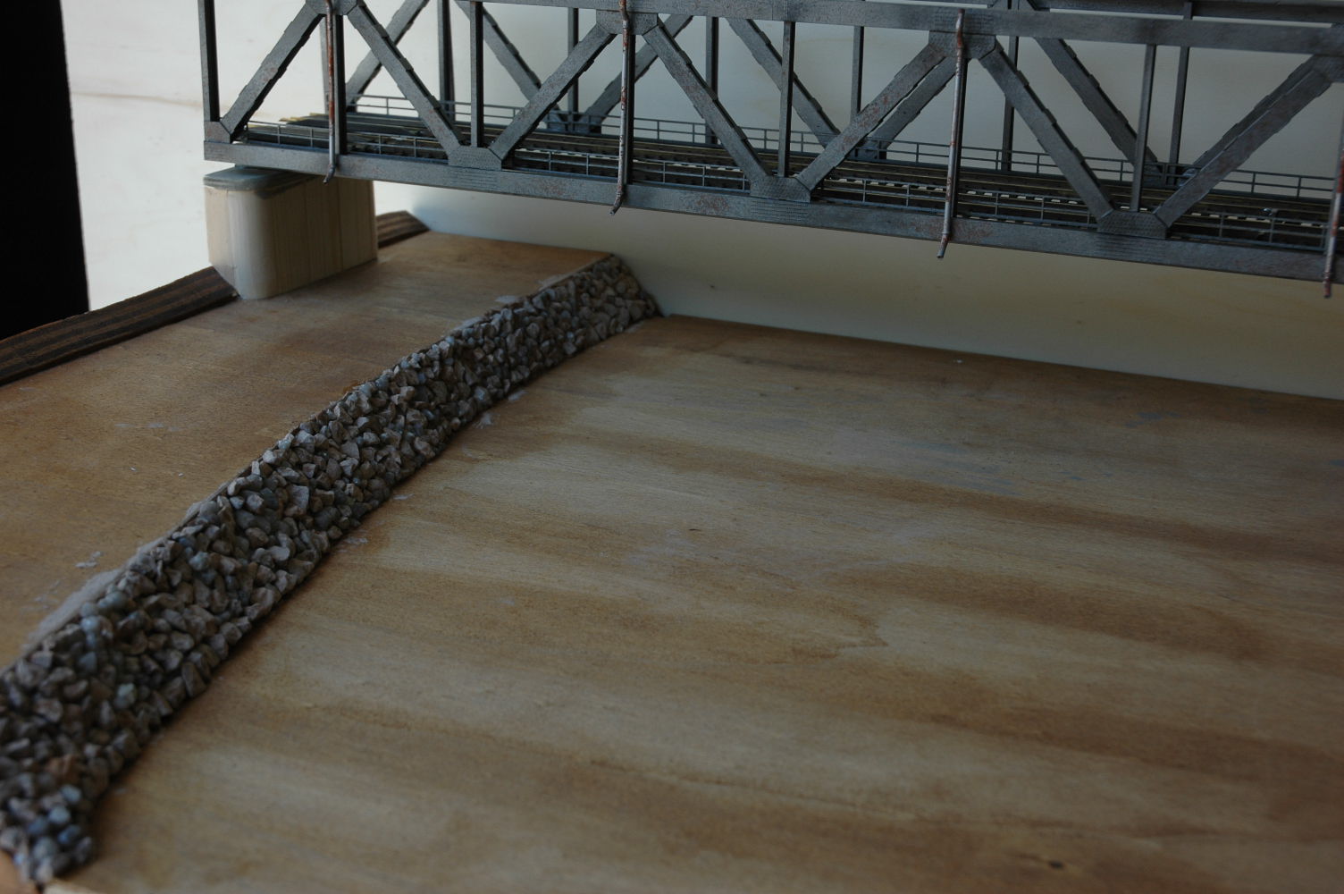

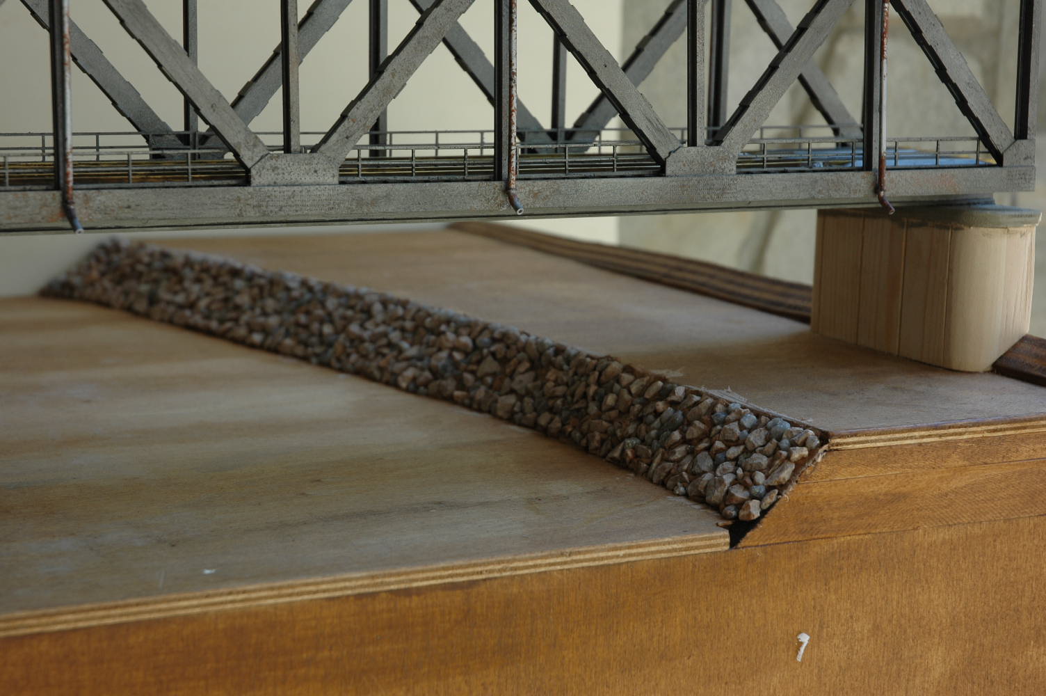

Per meglio rapportarmi con la realtà ieri all'ora di pranzo ho fatto un sopralluogo fotografico proprio per riprendere colori e tipo di vegetazione, terra, acqua e particolari vari.
Iniziamo con l'argine lato oltrepò, che presenta una riva con sassi incementati molto mascherata dal verde spontaneo.
215,92 KB
214,87 KB
189,1 KB
In questo senso ho preparato la base sassosa
211,47 KB
194,29 KB

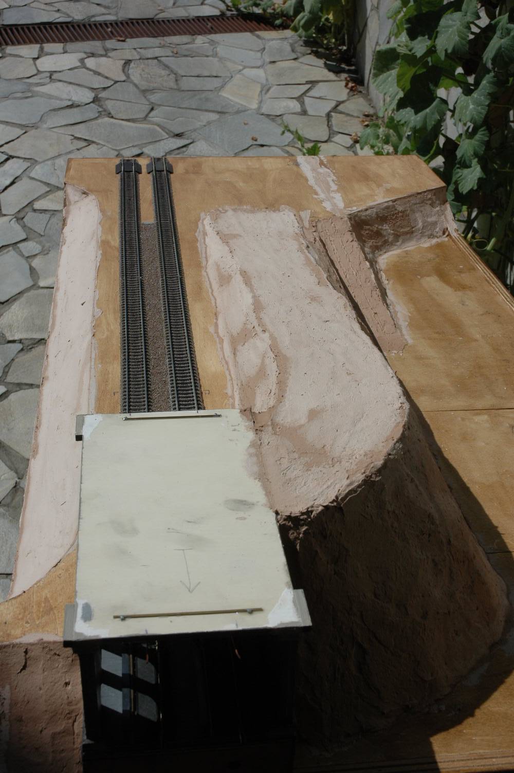

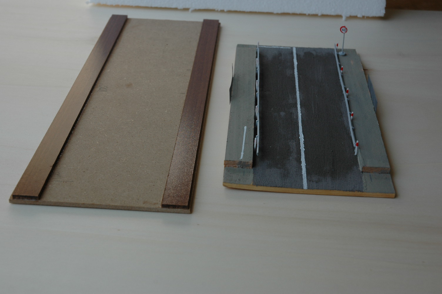

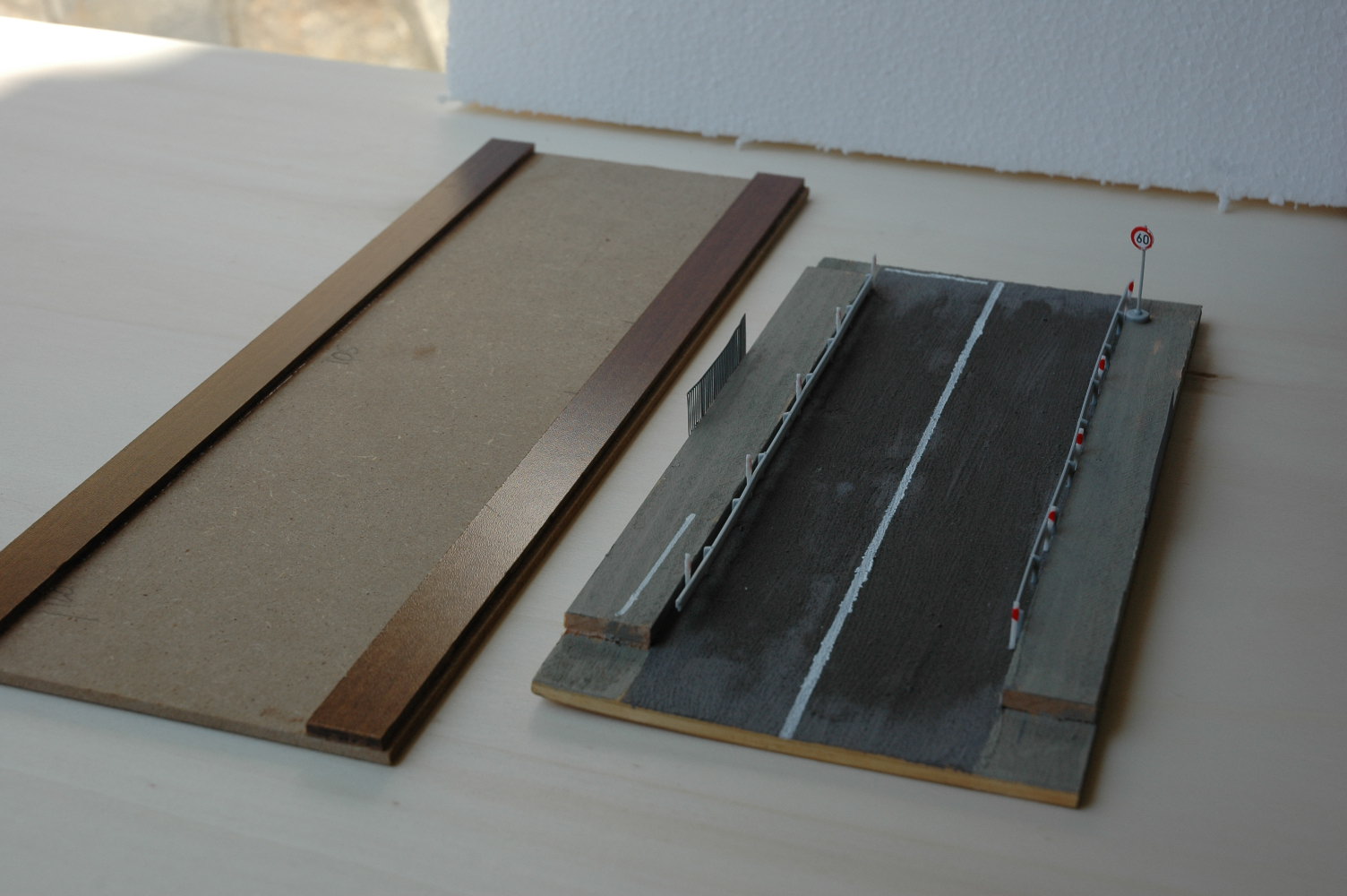

Altri due particolari su cui vorrei un vostro parere.
Primo:
la strada sul ponte. Avevo fatto un provino con del compensato ma i marciapiedi erano un pò troppo alti e larghi (5 x 20 mm).
Ora ho usato la base mdf da 3 mm e listelli di faesite da 18 mm di larghezza e 3 mm di spessore. Farei dei tratti di strada fissi da 20-25 cm e tratti amovibili di 35-40 cm per accedere ai binari per eventuali svii. La faesite mi irrigidisce al punto giusto l'mdf.
Che ne pensate?
209,83 KB
205,95 KB

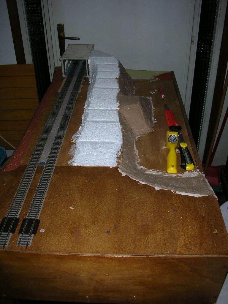

Secondo:

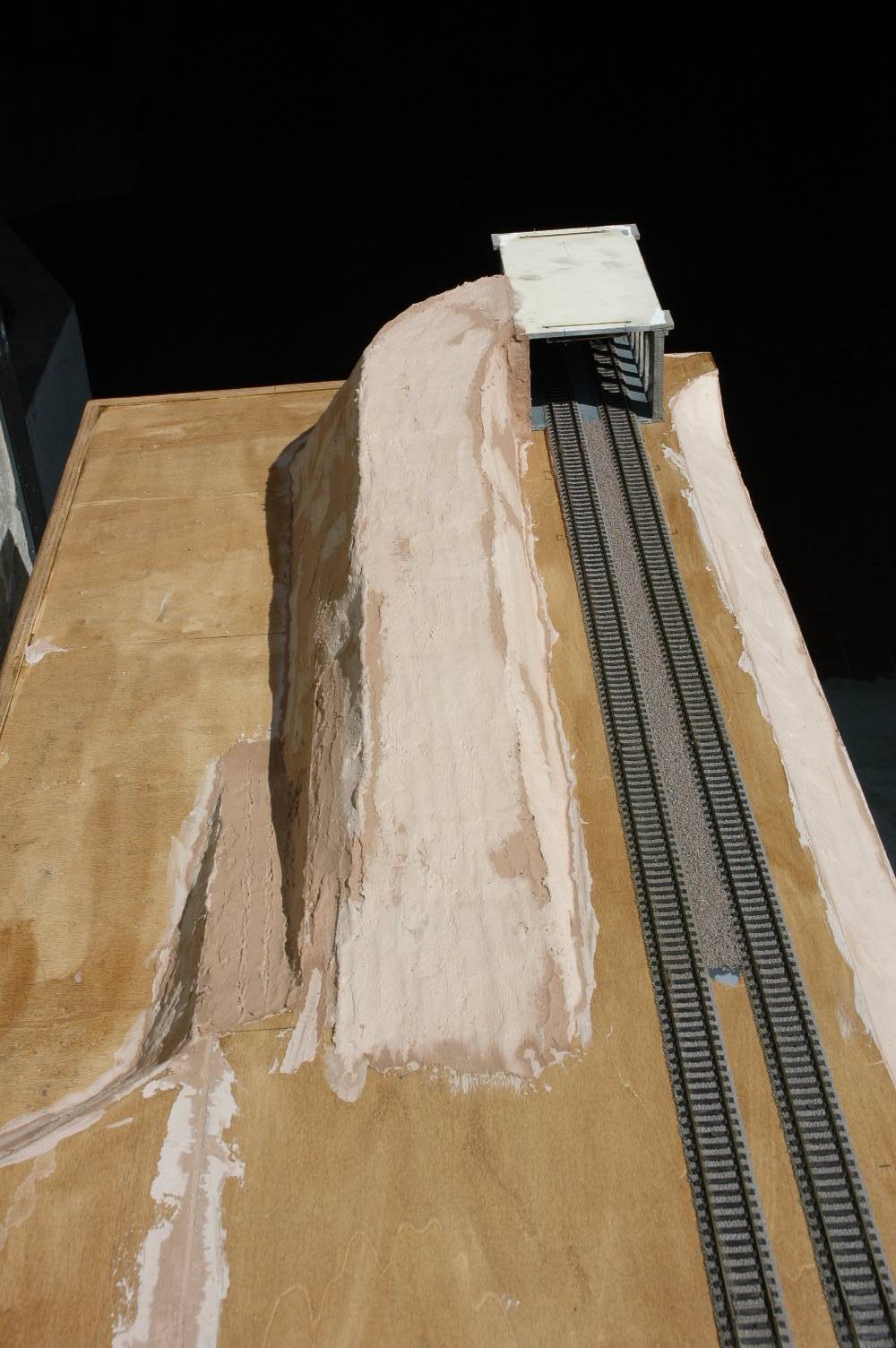

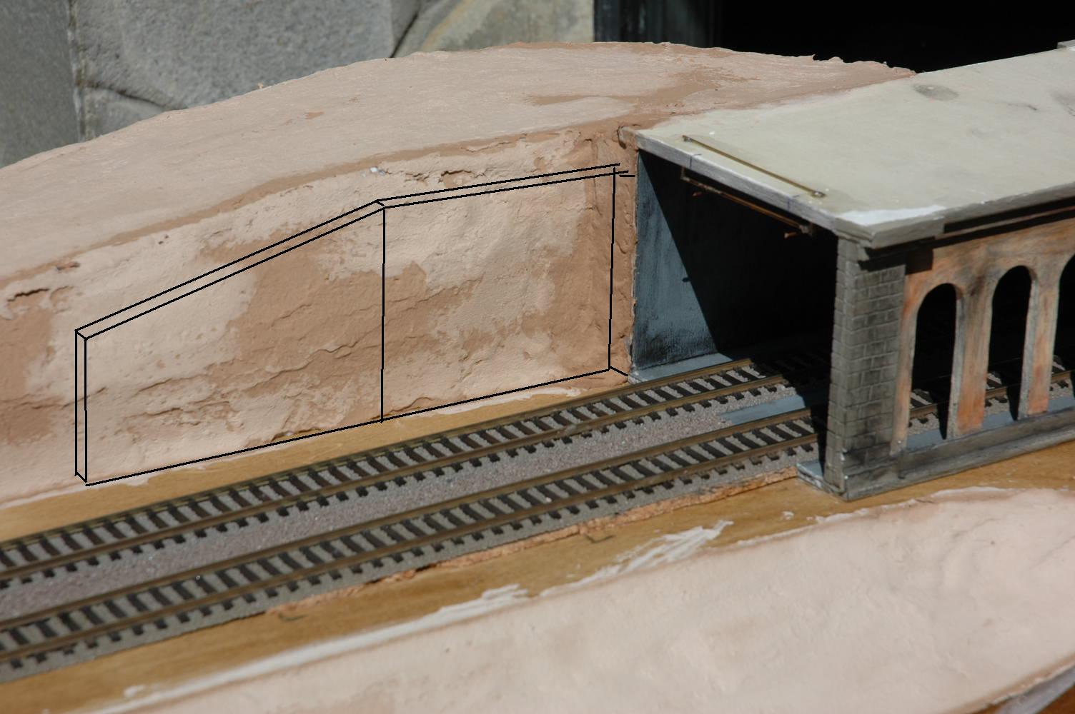

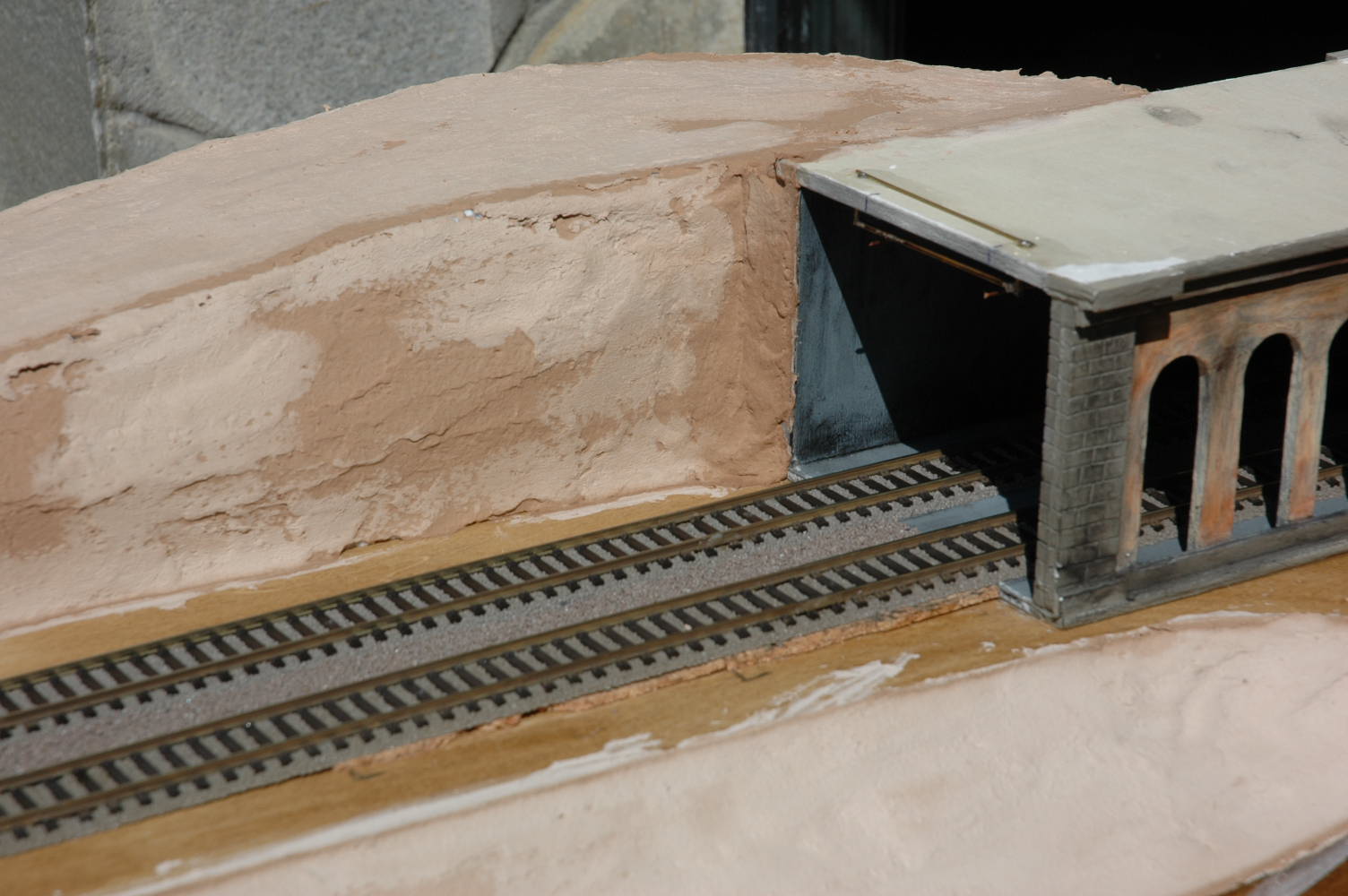

la rampa della strada che sale verso il ponte, per motivi di spazio, è piuttosto vicina alla ferrovia per cui, nel tratto finale in alto, non ha una inclinazione del fianco verosimile. Credo che occorra mettere un muro di contenimento, anche se non presente al vero.
188,84 KB
192,37 KB
179,65 KB
Ecco cosa intendo
182,83 KB
