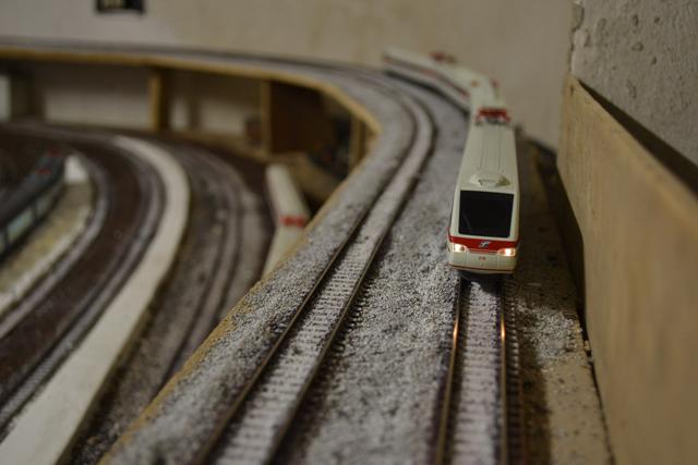

In effetti,come ti dicevo tempo fa "di là" mi sembra che l'interbinario sia troppo, e che la massicciata sia troppo estesa al di fuori del binario stesso.
Potresti spezzarla con erba,cespugli,ecc.,così in effetti stona un pò...non ti offendere,è solo un consiglio per migliorare,a mio avviso,la tua bella opera!

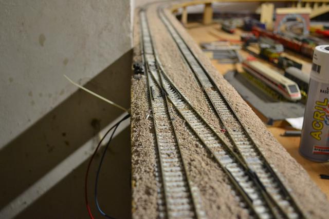

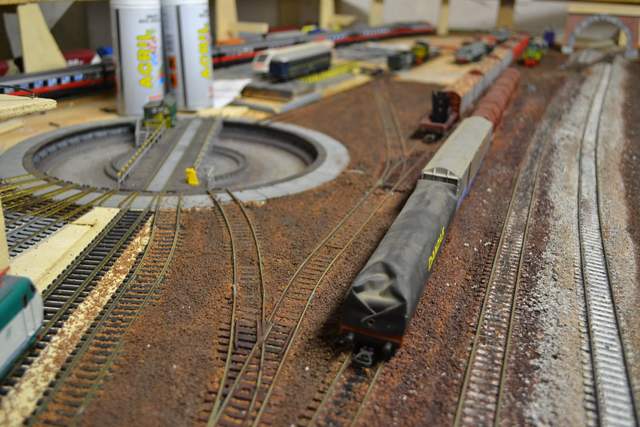

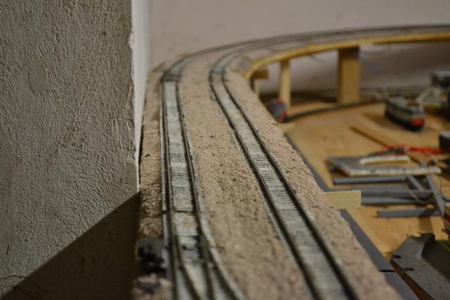

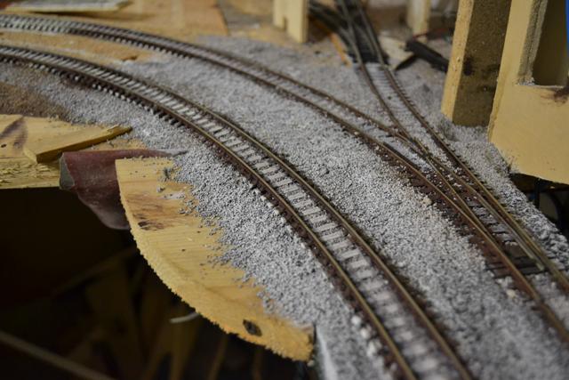

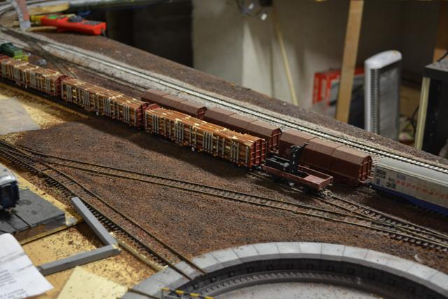

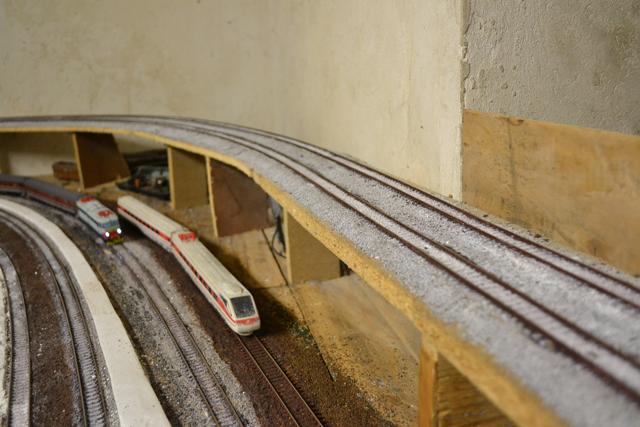

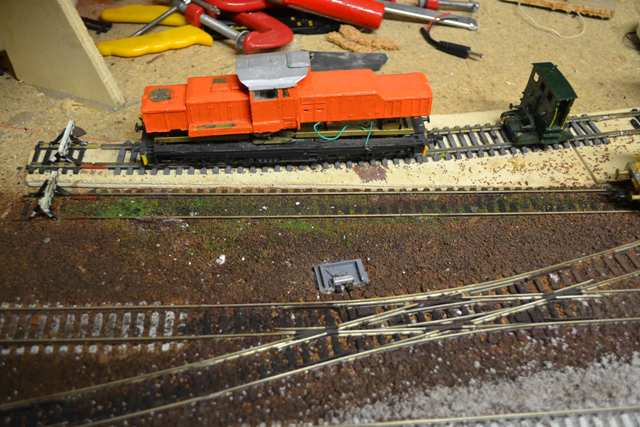

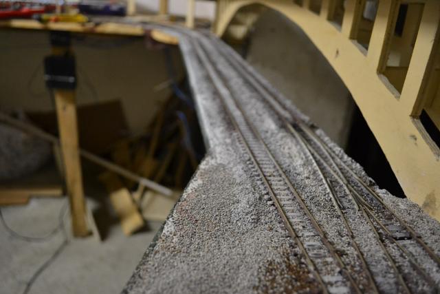

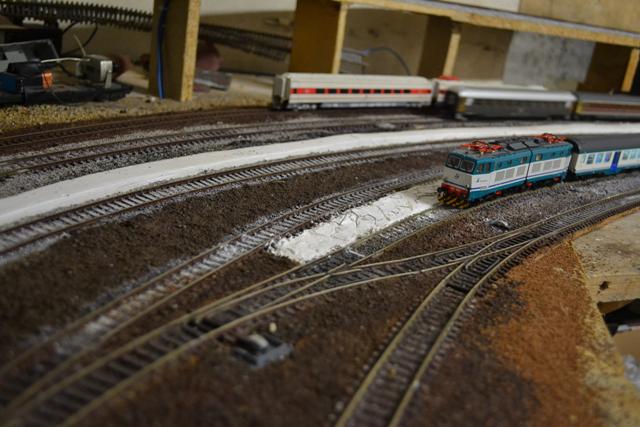

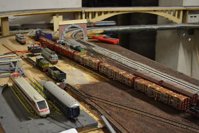

i cappi funzionano alla grande, e ce ne sono 5. Intanto vi posto un bel pò di foto, visto che la massicciata pare da buttare, a voi i commenti (costruttivi per favore):

Ovviamente vanno fatti molti ritocchi sia di verniciatura della ghiaia che mettere erbacce e tutto quello a bordo binario. Pensavo di mettere pasta di legno per simulare il terriccio.

Mi permetto di intervenire sull'argomento massicciata. Davide mi conosce e sa che raramente intervengo sui lavori di altri. Essendo molto "pignolo", quasi "talebano", cerco di evitare commenti che potrebbero apparire come critiche.
Mi sento però di suggerire alcune cose:
1) al vero la massicciata, o meglio il balllast, ha un aspetto decisamente disordinato; pietrame sopra le traverse, sporcizia, ecc. Secondo la mia opinione, però, questo disordine non è riproducibile in scala, in quanto risulterebbe poco credibile.
Nonostante numerose prove, preferisco stendere il pietrisco in maniera ordinata, avendo cura di rimuovere anche il più piccolo sassolini dalle traverse.
2) il colore delle traverse in CAP varia con il tempo, assumendo via via un colore sempre più giallastro. Questa colorazione e invecchiamento sono abbastanza complessi da realizzare e vanno eseguiti sia con colori che con polveri. Suggerisco di scattare qualche foto alla vere traverse da un angolazione e distanza tipo "plastico". Il colore che dovrà risultare non è quello della traversa vista da vicino, ma da lontano.
3) gli spazi fra massicciate contigue nei piazzali sono riempiti con pietrisco più fine. Suggerisco l'uso di sabbia finissima dell'adriatico, passata al forno per 20 minuti a 200°. Una volta stesa, incollata e verniciata con acrilici molto diluiti in più passate ha un aspetto molto realistico. Mischiata poi con gesso ci permette di riprodurre il terreno tipico dei campi.
Qui sotto, intorno alla piattaforma, un esempio di utilizzo della sabbia
