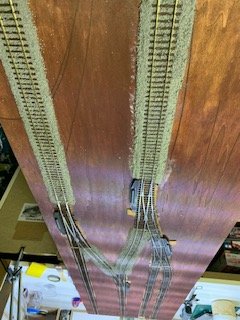

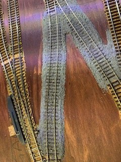

binari posati, collegamenti elettrici fatti, prova massicciata non bellissima ma mi accontento
una sola domanda! come procedere con gli scambi? grazie

Se la domanda è relativa a come posare la massicciata la risposta è "con molta cautela per non incollare tutto" .... peccato i motori lasciati in vista :|

Ciao Marco, da quello che ho capito hai fatto solo una prova, non so se hai già passato la soluzione acqua/vinavil/sapone per fissare il tutto però prima della massicciata, che purtroppo dalle foto piccole si vede poco ma sembra bene fatta, converrebbe dare l'effetto ruggine alle rotaie, ne migliorerebbe in realismo e molto più semplice farlo prima.
Per gli scambi come detto da Franco ci vuole pazienza ed attenzione soprattutto dove c'è il movimento dell'ago, il sistema è quello, stendi il ballast, verifica che il movimento sia fluido e poi procedi all'incollaggio, io nebulizzo il tutto con un po d'acqua, aiuta nel passare la colla e fai particolare attenzione quando sei nella zona degli aghi.

Si è una prova ma ho già passato colla e acqua! Ok per la calma
Pensavo di invecchiare i binari con aerografo dopo aver posato la massicciata
Se è sbagliato il resto lo faccio prima e poi metto la massicciata
Ma il sapone dei piatti assieme a colla e acqua a cosa serve???

La colorazione delle rotaie deve essere fatta prima!
Dopo al limite esegui l’invecchiamento della massicciata.
Il sapone per piatti , così come il brillantante per lavastoviglie, serve a rompere la tensione superficiale dell’emulsione di acqua + collante.
All’atto pratico evita che i granelli della massicciata galleggino quando li annaffi ed aiuta a penetrare meglio nella massa ghiaiosa.
Togli quegli attuatori a vista: sono orrendi!!!

Ok grazie, oramai sono li, considera che per me è veramente una prova!!!

Appunto...prova direttamente con quelli sotto plancia..
Come li hai messi si possono togliere....

Se ho visto bene sono scambi Fleischmann, quindi il motore si dovrebbe poter girare al contrario che, quantomeno, lo rende meno invasivo e più dissimulabile .... o no? :D

L'invecchiamento delle rotaie si può fare anche a binari posati e con l'aerografo. Basta mascherate un tantino le parti dove non si vuole far arrivare il colore. Spruzzando da destra e da sinistra e poi pulendo il piano del ferro con uno straccetto a vernice ancora bagnata.
Io ho usato il ruggine rotaie di Puravest.

Concordo con quanto detto da Roberto
visto che sei alle prime armi prima dai la colorazione alle rotaie, poi stendi la massicciata e in fondo fai la sporcatura, secondo me è il sistema più semplice :wink:

MrMassy86 ha scritto: sabato 6 febbraio 2021, 11:02
MrPatato76 ha scritto: venerdì 5 febbraio 2021, 23:09 ....

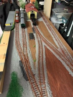

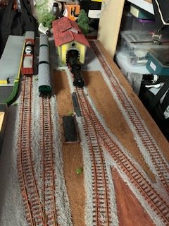

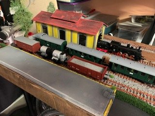

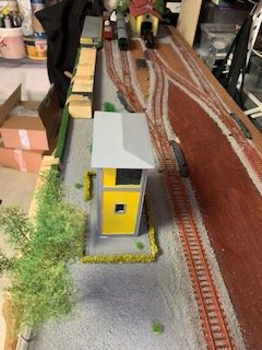

i lavori proseguono piano piano!! non sara' un gran che ma ci devo prendere mano
Marco
Re: si parte?
#50 Messaggio da FrancoV »
Beh, per quel che si può capire da foto così piccole mi sembra ben riuscito [278]
