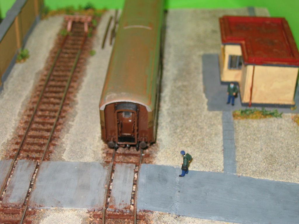

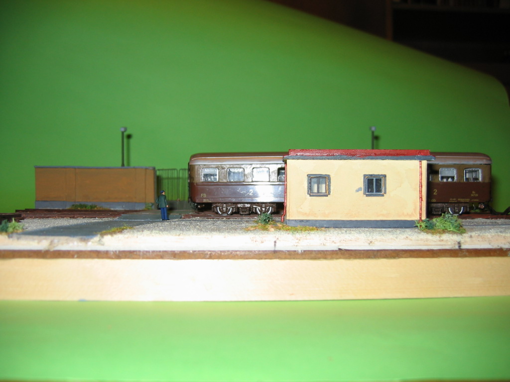

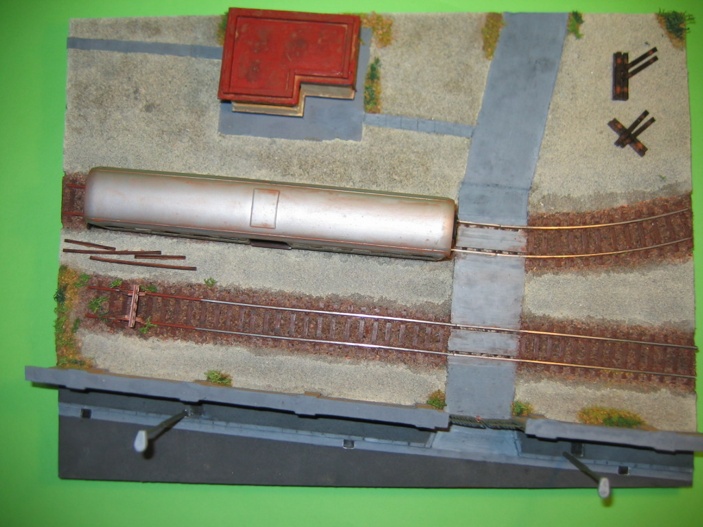

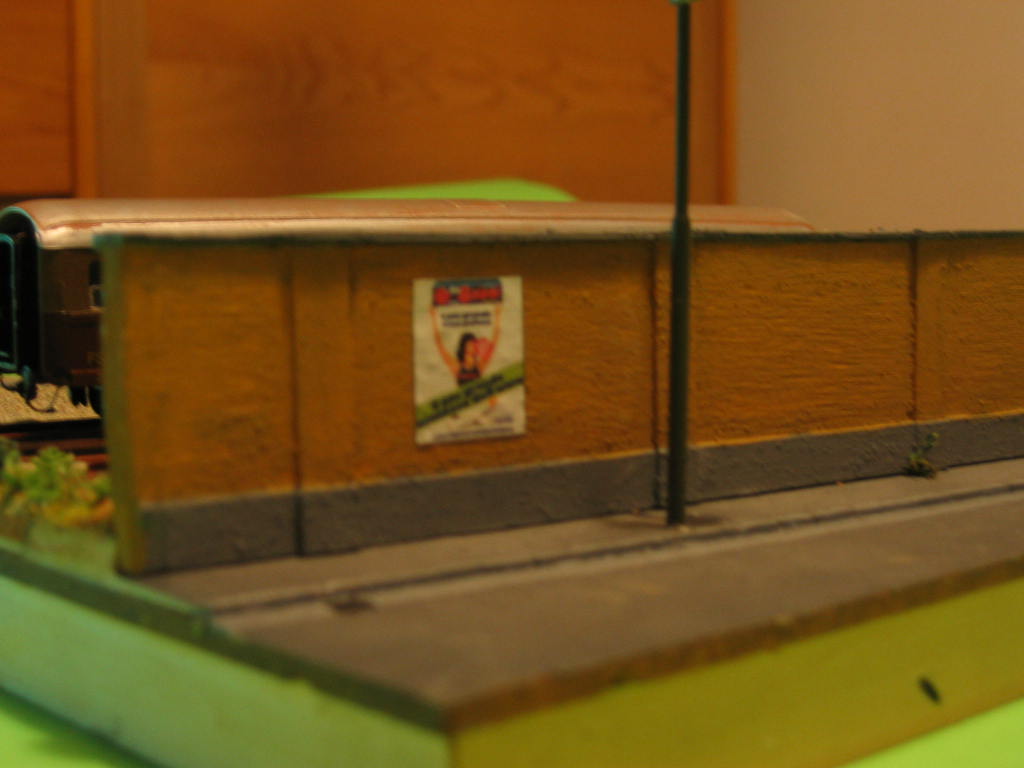

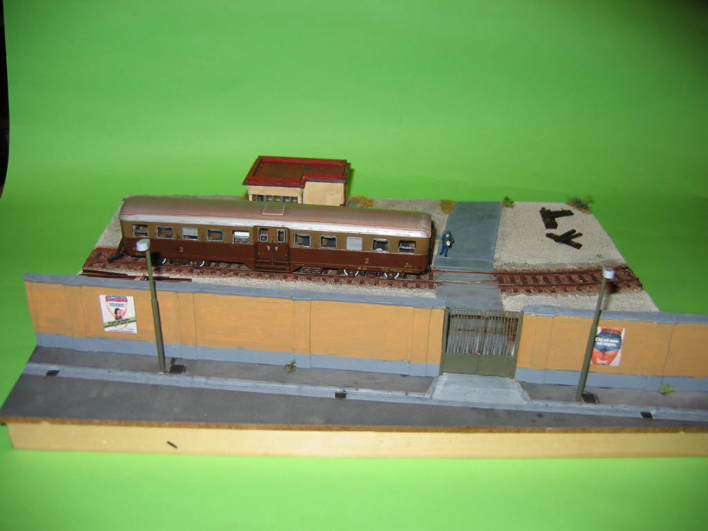

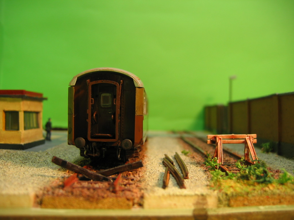

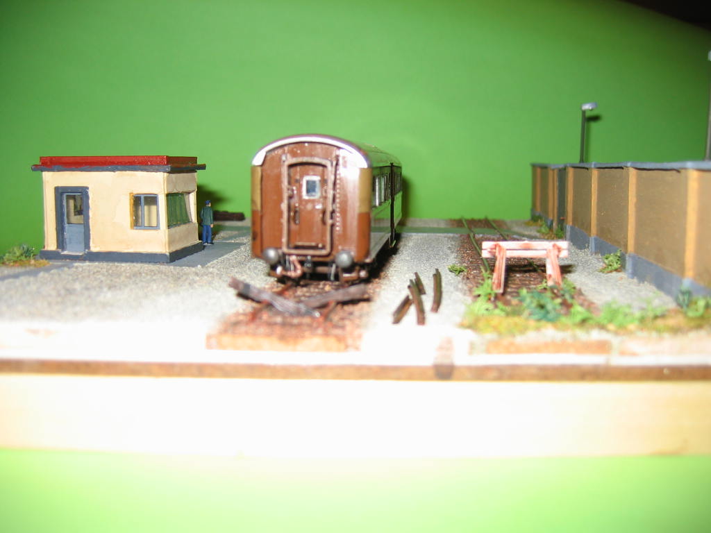

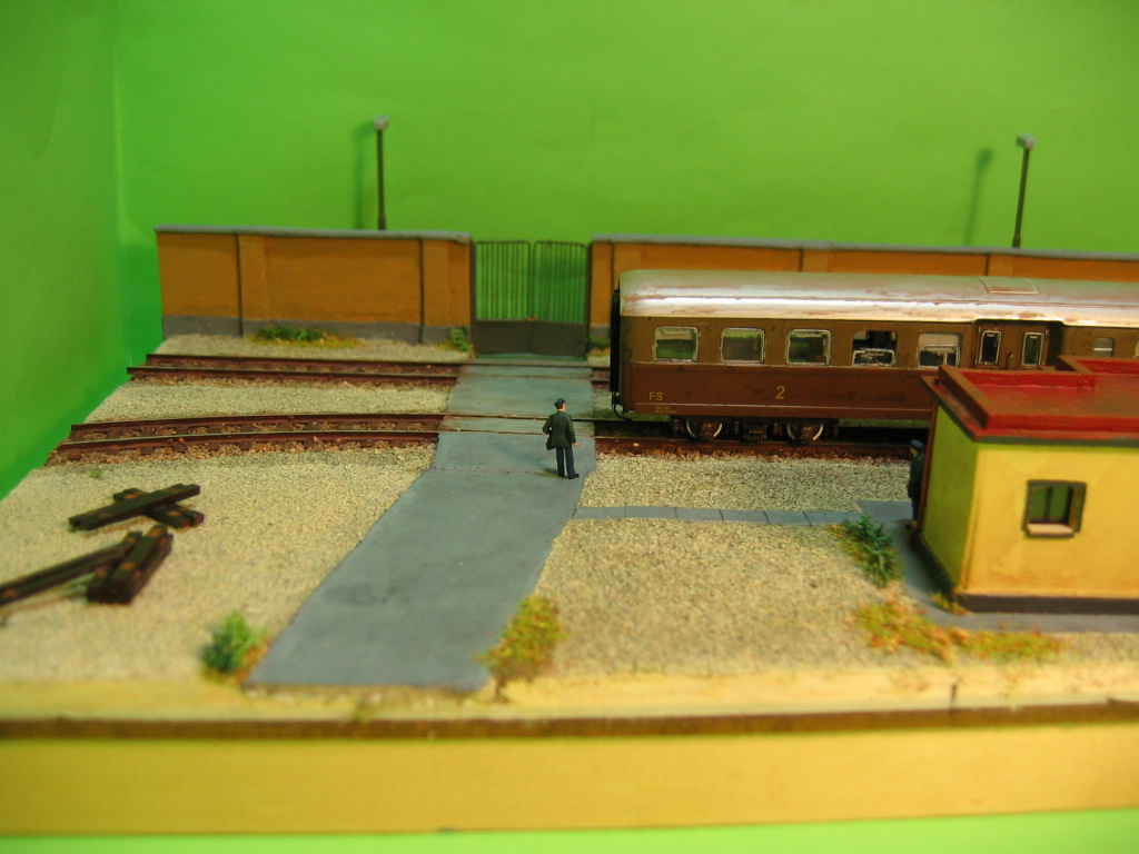

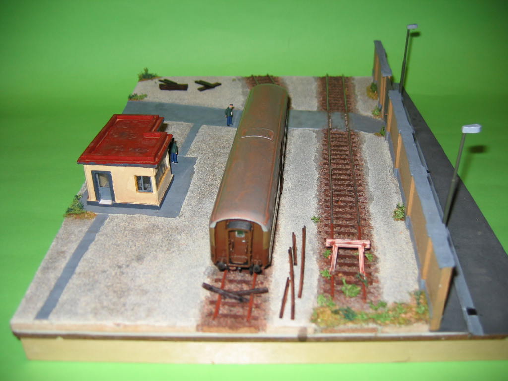

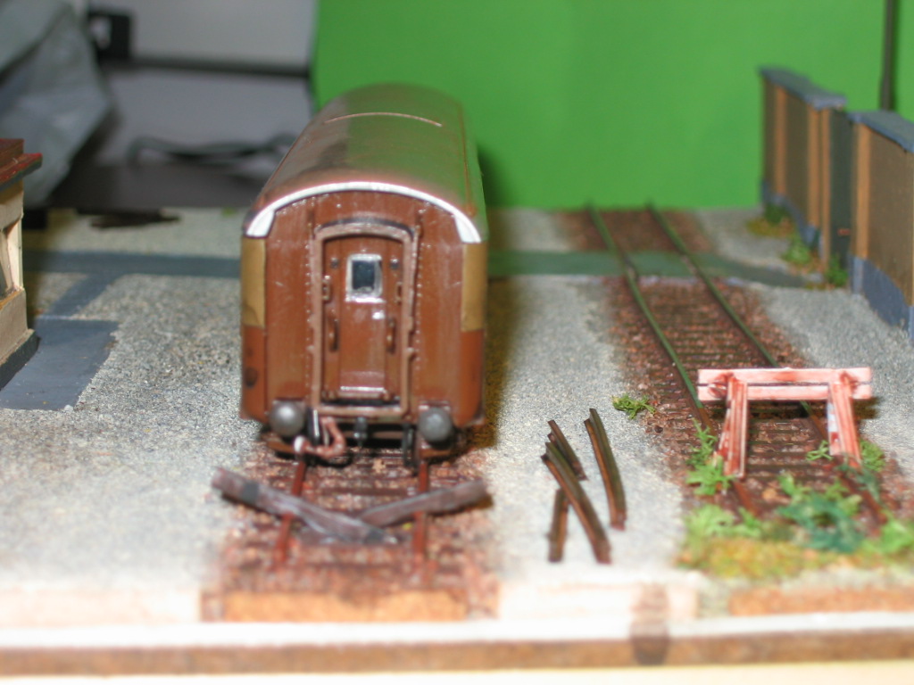

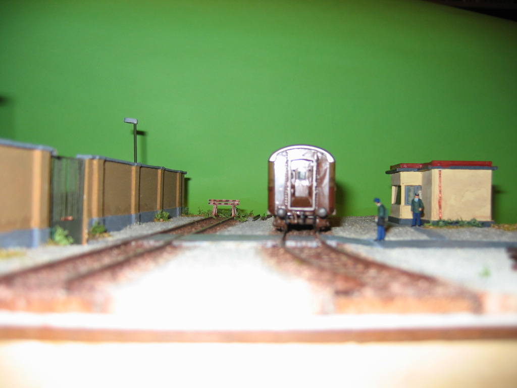

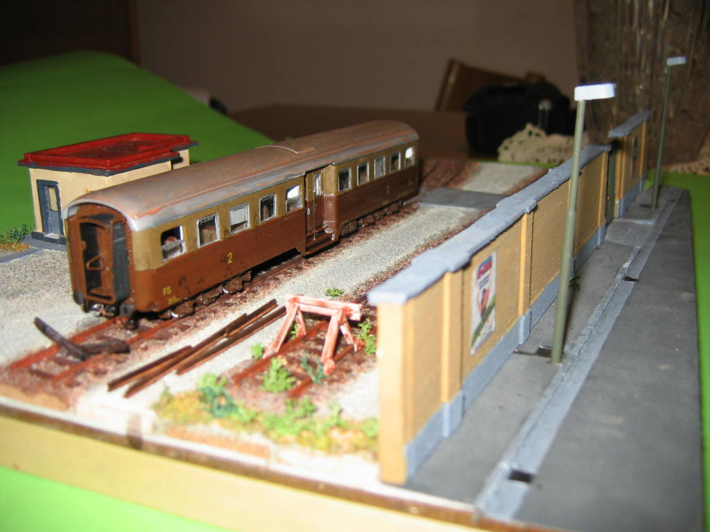

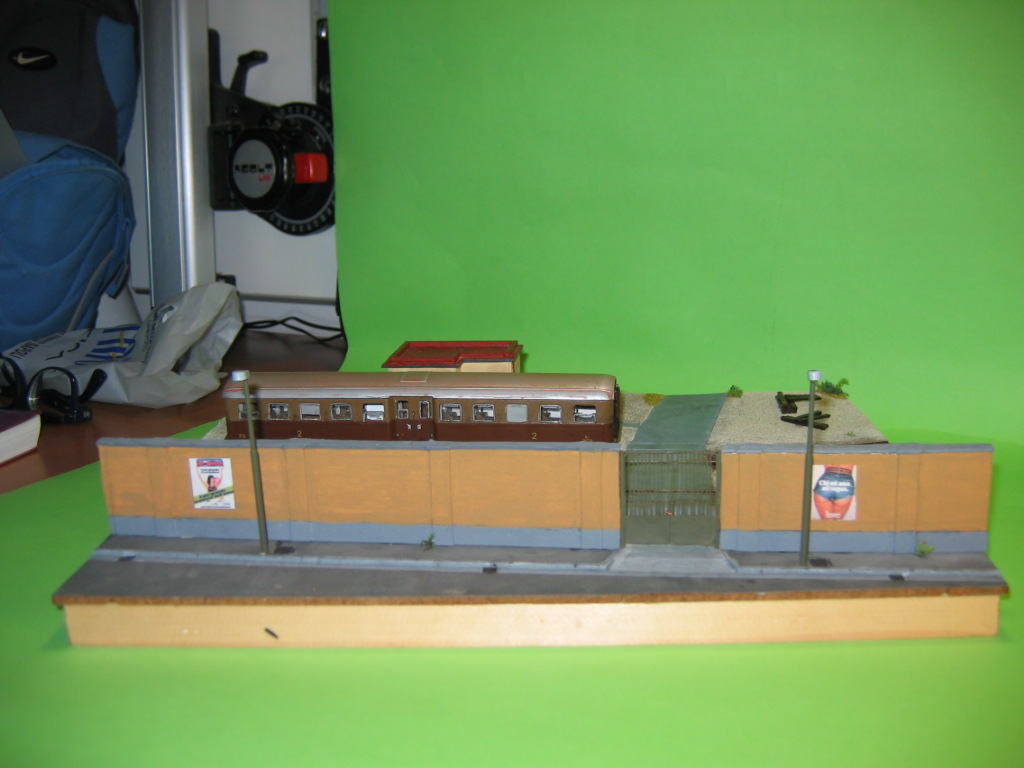

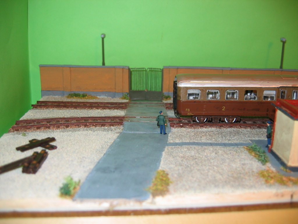

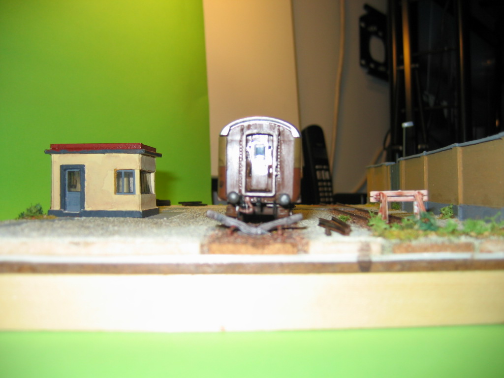

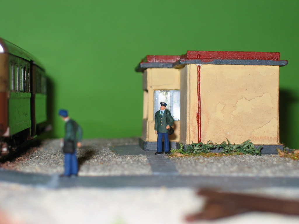

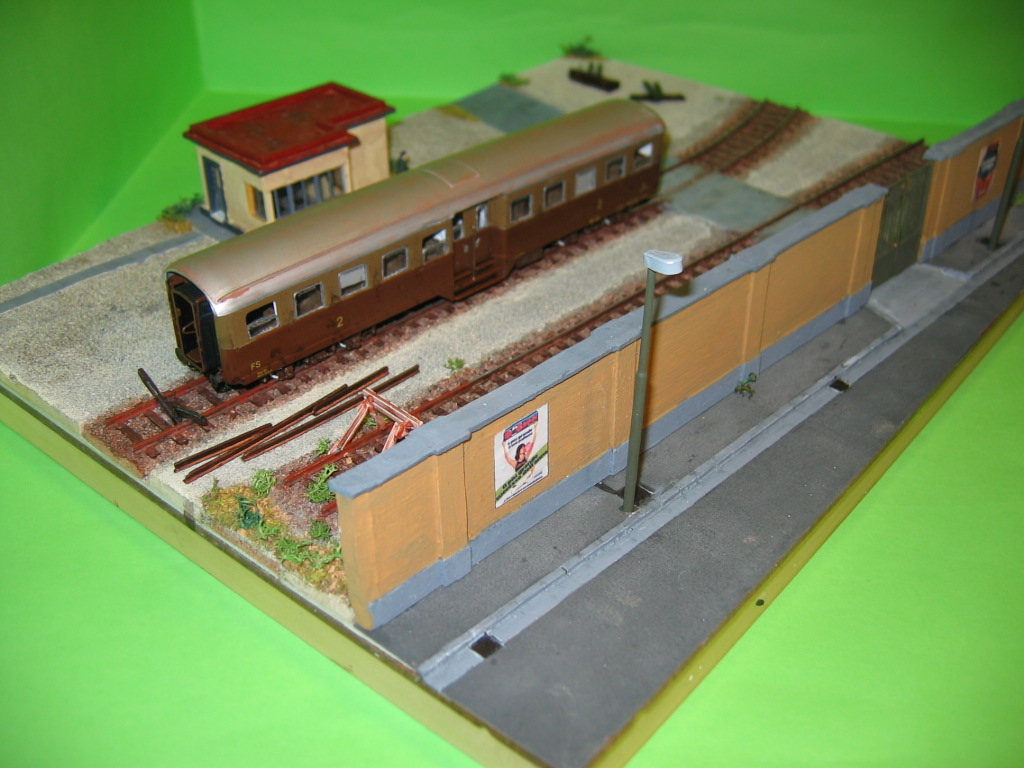

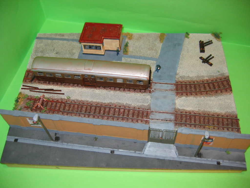

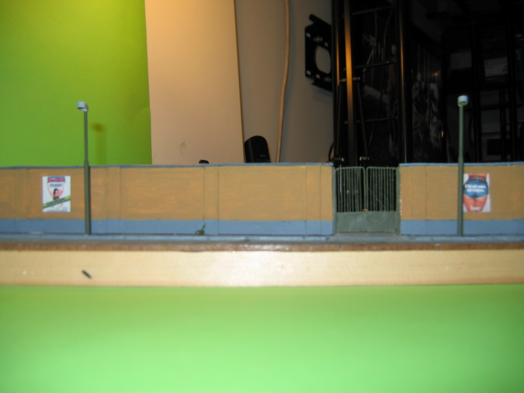

Per realizzare il diorama sono partito dalla carrozza Hachette (costo circa 3 euro) in allegato alla pubblicazione Ferrovia Italiana. Poi ho recuperato materiali vari (cartone, sabbia, cotone, carta stagnola etc.) per realizzare il muro, il fabbricato e la base. I pali per l'illuminazione sono realizzati con tubetti di ottone di vario diametro e il corpo illuminante deriva da un modello trovato su un sito di cui non ricordo il nome. I colori sono un pò frutto di personali considerazioni, mentre ho ridipinto la carrozza con i colori Puravest. Inoltre ho elaborato il modello con ganci modellistici e la condotta del riscaldamento a vapore, oltre ad aprire alcuni finestrini e a posizionare alcune tendine. Aspetto vostre valutazioni e vi auguro sempre buon lavoro.

Direi che come inizio è più che buono, specie se realizzato con materiali di risulta. Bravo Giuseppe! :cool:

Sul diorama nulla da dire, mi piace! :smile:

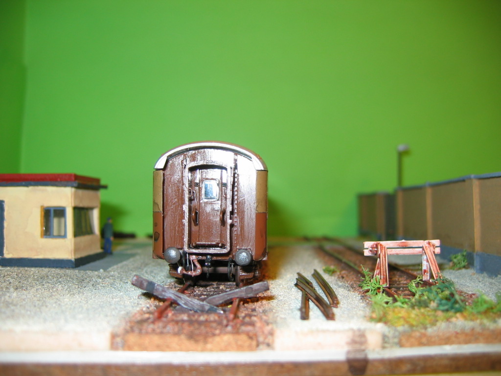

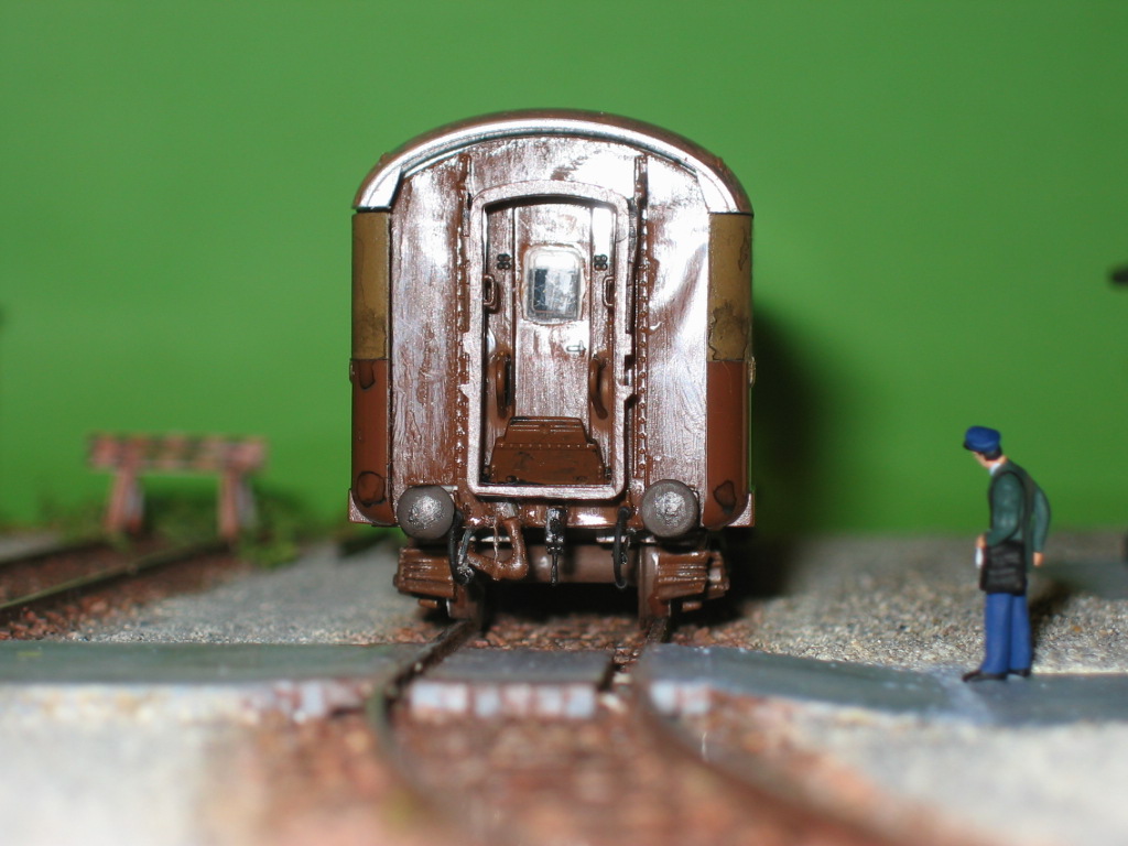

Ma, premesso che non mi piacciono molto i modelli invecchiati, sulla corbellini ci sarei andato un po' più leggero con la sporcatura.

torvo giuseppe che tu abbia fatto un ottimo lavoro da parte mia avrei sporcato un po' piu' la strada che mi sembra troppo pulita e magari messa qualche insegna all'edificio per il resto mi piace hai fatto un buon lavoro .

anche questo è un bel diorama, minimale ma di atmosfera. Mi associo all'appunto di Federico, anche io avrei sporcato la povera corbellini in modo un po' più leggero (all'epoca del castano-isabella i treni li mantenevano molto più puliti di oggi, ahimè!) e forse avrei infilato un po' di ciuffi d'erba secca qua e la sul piazzaletto in ghiaia. Molto ben riuscito il muro e il cancello...

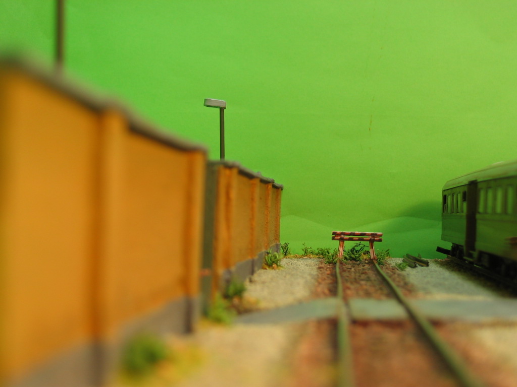

ciao Giuseppe, a me è piaciuto molto il tuo diorama, di gradevole effetto realistico...mi chiedevo...perchè non provi a fare un paio di foto con uno sfondo reale..secondo me ti regalerebbe una profondità eccezionale! bravo!!! :smile: :smile: :smile:

Ciao Giuseppe, il tuo diorama e' molto bello. Forse l'unica nota stonata e' la divisa del personale FS che e' di colore non del periodo
della carrozza Corbellini ed il manifesto non attinente all'epoca rappresentata. Per il resto tutto OK. Magari avrei aggiunto un po di erbacce. Saluti. Egidio. :smile:

Belli i particolari come le traversine accatastate ed il fermacarri realizzato con le medesime, avrei aggiunto il cartello tondo o rettangolare) rosso bordato di bianco di pericolo posto all'intersezione delle traversine, nonchè i lampioni, concordo per l'invecchiamento della carrozza non sono esperto di invecchiamenti, ma l'osservazione mossa da Federico e Mario mi sembra giusta) e per la vegetazione (anche io nè avrei messa di più...ma questo è un fattore personale di gusto)
Bello l'attraversamento delle rotaie, ma, a mio giudizio, avresti potuto mascherare meglio le traversine del binario coprendo a filo delle medesime con lo stesso materiale usato per la strada, ed aggiungendo, come controrotaia uno spezzone di rotaia messa con il fungo della stessa girata verso l'interno del binario e poi succesivamente ricoperto l'interno del binario, così avresti ottenuto la giusta distanza per consentire alle ruote di passare fra rotaia e controrotaia e non si sarebbero viste le traversine del binario....

Riconosco anche quei manifesti pubblicitari.... ed in particolare quella pubblicità del "chi mi ama mi segua"...
Ha avuto un discreto successo... chissà poi il perchè?

Ringrazio tutti, anche per i rilievi (giustissimi) ai miei errori :cool: .
Effettivamente mi sono lasciato prendere la mano dalla sporcatura della Corbellini, ma giuro che non lo farò più.
Per Toni: la stagnola è stata usata per i pannelli ciechi del cancello
Per Marshall61: cercherò di mettere un segnale adeguato a fine binario e modificherò l'attraversamento secondo i suggerimenti
Per Egidio: ho fatto una cavolata :cool: con le divise ma cercherò di rimediare.

Giuseppe, c'è poco da aggiungere ai commenti già fatti, solo un consiglio... non usare il flash per le foto :wink: per il resto mi pare un ottimo lavoro!
