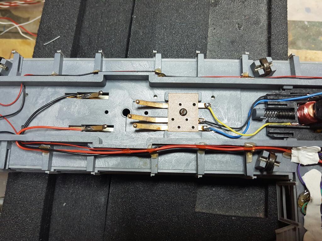

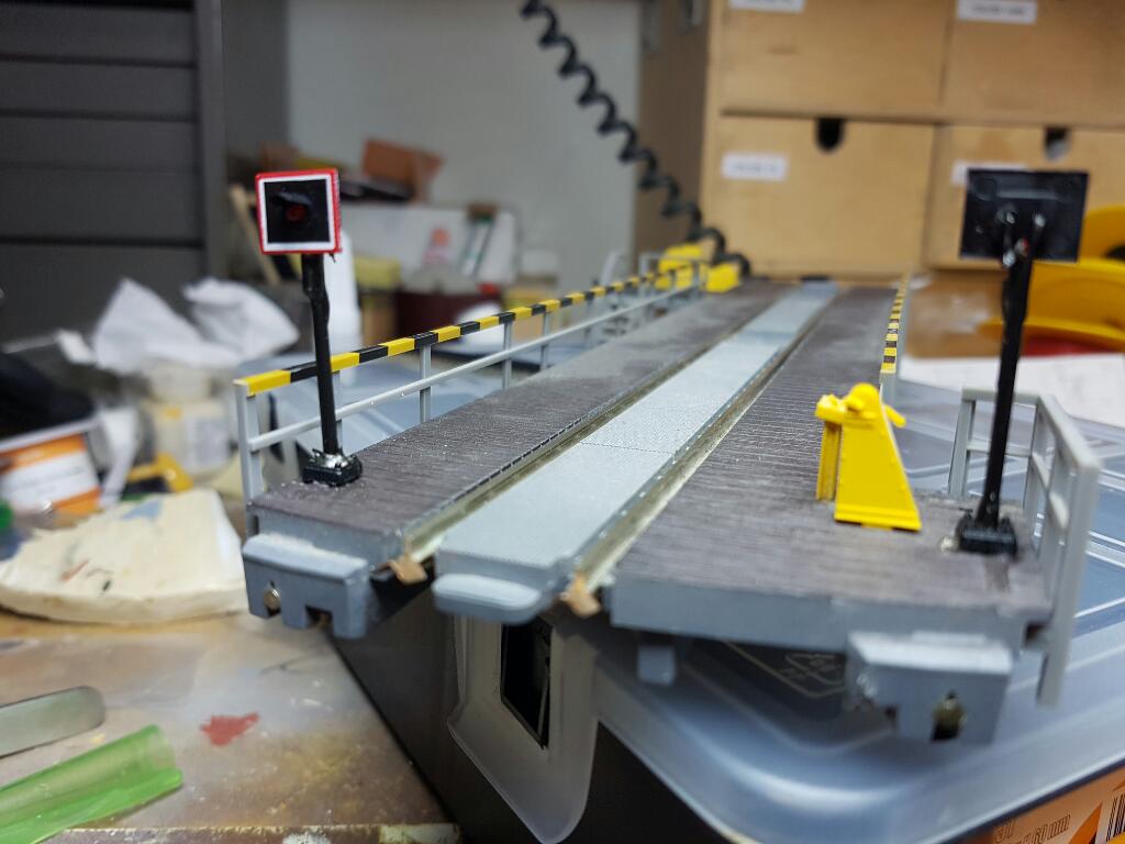

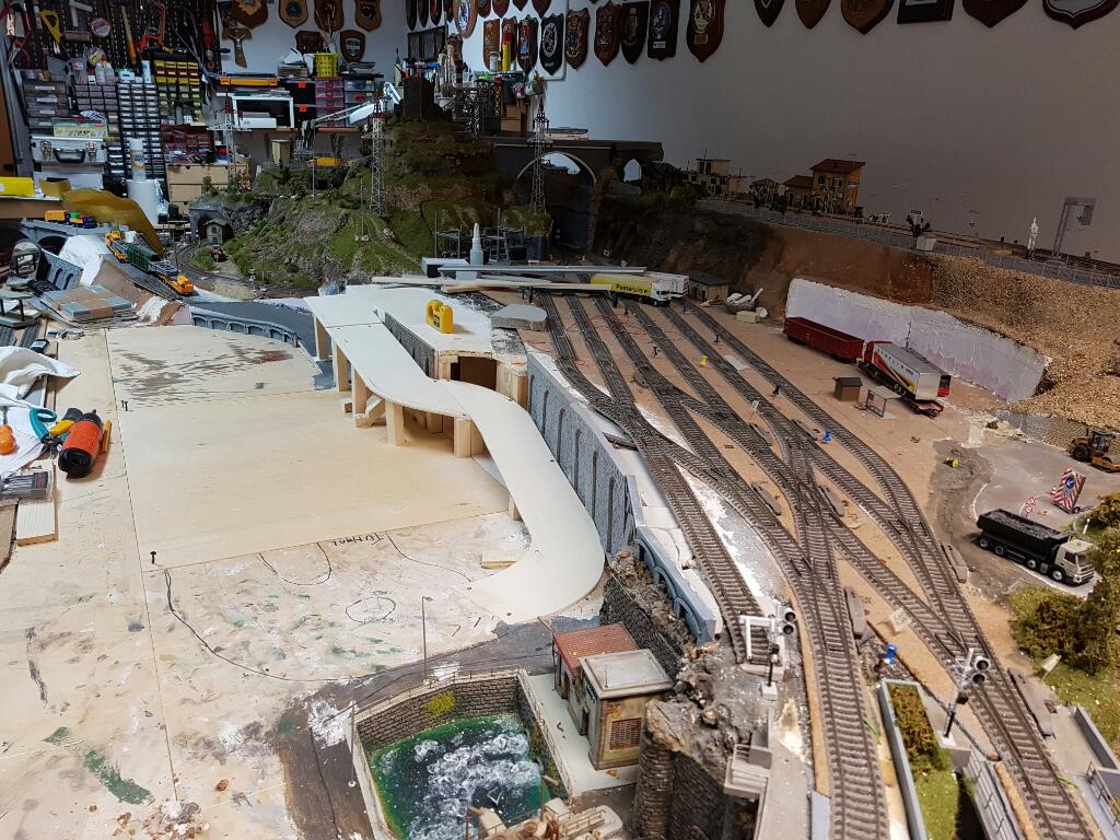

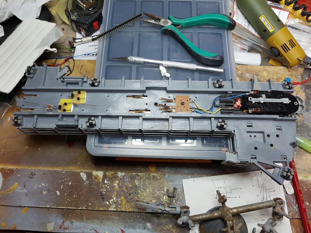

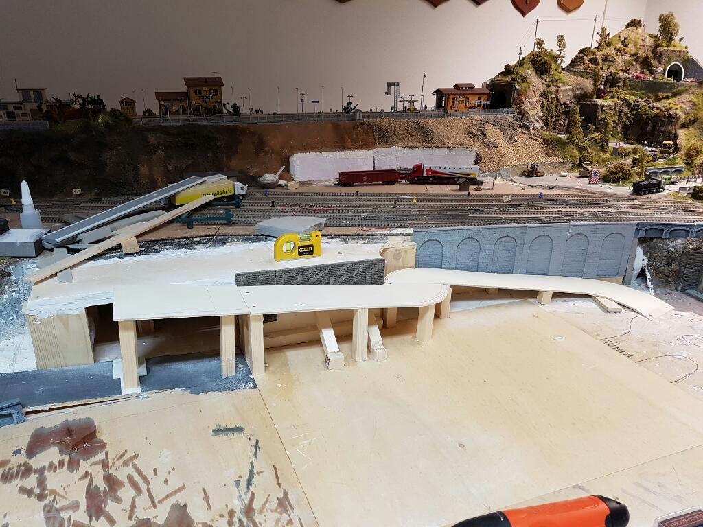

Carissimi Amici, buonasera.

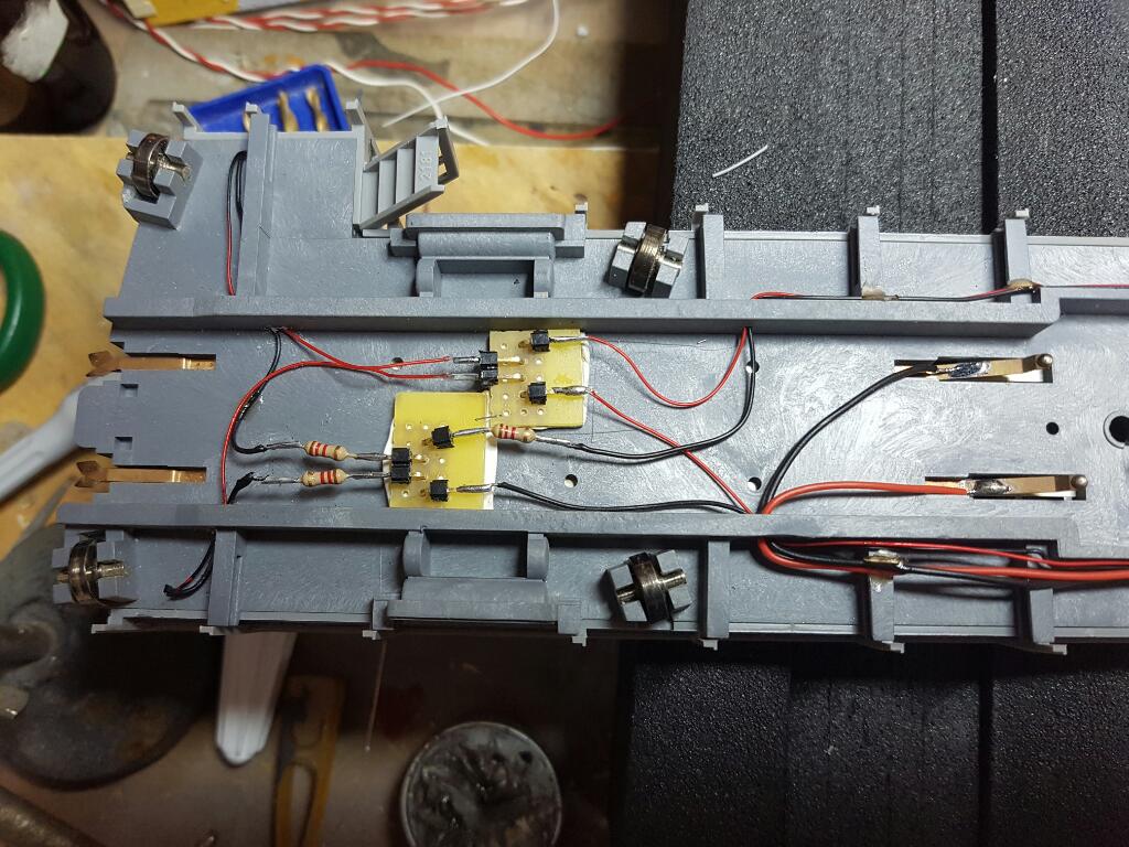

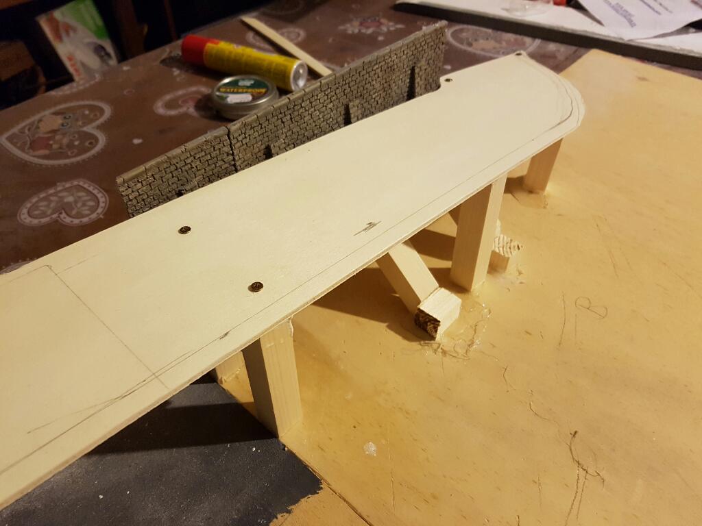

Troppi impegni di lavoro e familiari mi hanno impedito di lavorare al plastico. Nonostante tutto in questi ultimi due week end sono riuscito a fare un bel po'di lavoro.
Prima di tutto ho realizzato la struttura in legno per la rampa di salita dal piano 0 a quello che sarà il piazzale terminal container di Impruneta.

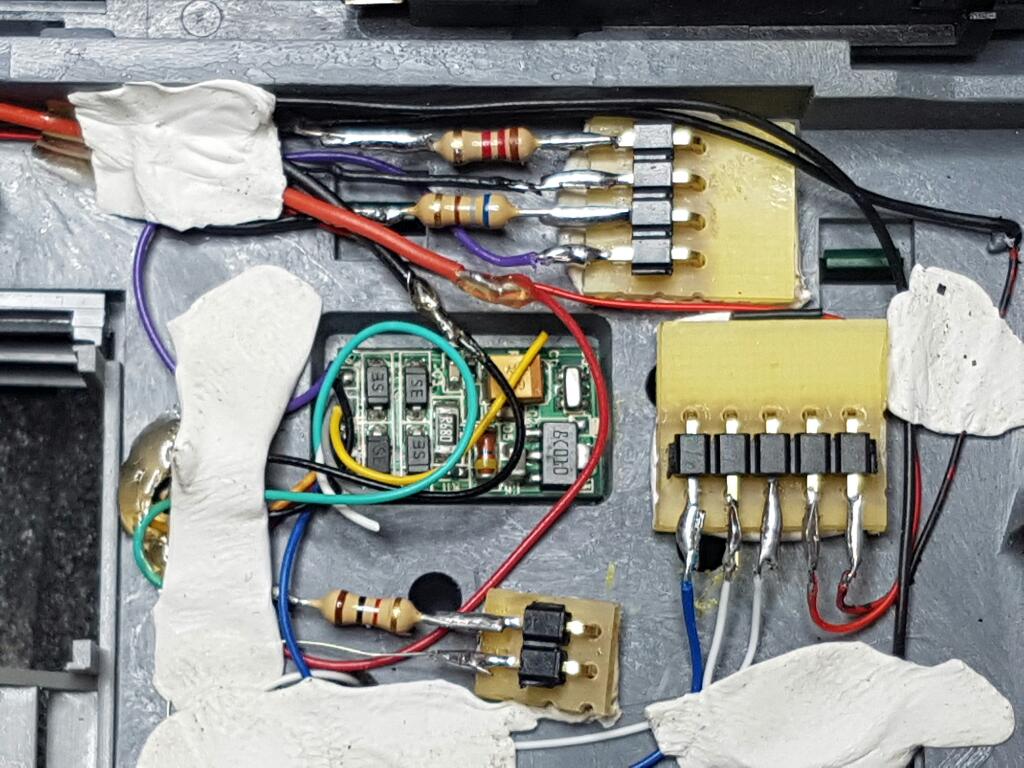

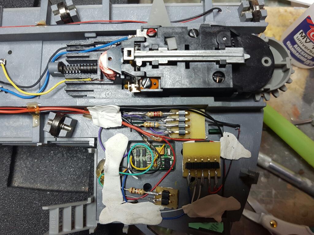

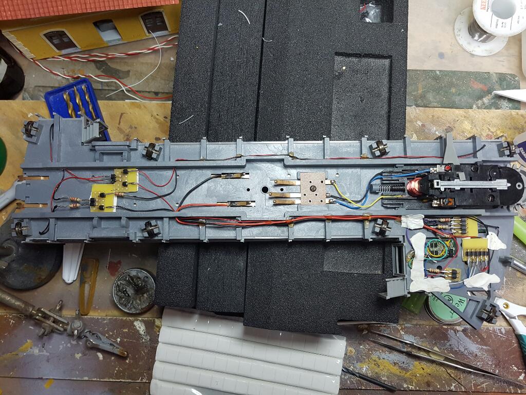

Dopo fi ciò è arrivato il controllo digitale della piattaforma fleischmann 6152, il 6915.
A questo punto la sua programmazione ho fatto la modifica all ponte della piattaforma. Con un decoder Hornby si n comanda la luce in cabina e l'accensione in movimento dei segnali rossi di stop ed il lampeggiante giallo sul tetto (ancora da installare).. A tutto questo si aggiunge il sound eella piattaforma realizzato con altoparlanti e gestione del suono al computer ridotto ad un semplife file mp.3
Ma ora un po' di foto e se riesco anche due filmati di prova del funzionamento della piattaforma.
Cordialmente
Gian Luca "Littlejohn"

Cari amici, allego per conto del socio i due video di prova della piattaforma con "effetti"

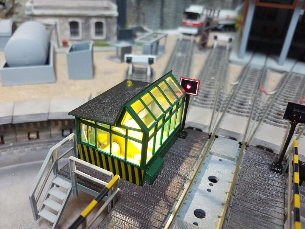

Grazie a tutti per graditi complimenti. Purtroppo il lavoro non #232; finito in quanto manca ancora il ed giallo lampeggiante sulla casetta del ponte della piattaforma.
Il led al pari dei quattro segnali rossi si accende quando il ponte #232; in movimento.
Il tutto #232; gestito da un decoder funzioni.
Purtroppo, come detto prima, mancano i led lampeggianti da 3 mm che ho trovato in un negozio inglese. sono 15 giorni che aspetto, sar#224; colpa della Brexit, ma dalla germani in 5 giorni li ho a casa.[:(!][:(!][:(!][:(!][:(!]
A presto nuovi aggiornamenti
cordialmente

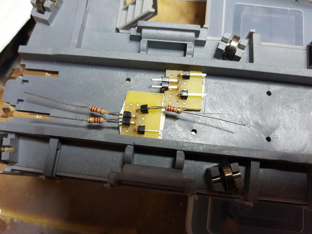

Carissimi Amici, buongiorno da una Cagliari molto piovosa.
Come promesso, qualche piccolo aggiornamento sull'andamento lavori sul plastico.
Finalmente sonomarrivati nel fine settimana i led gialli lampeggianti dalla UK e quindi ho potutomcompletare i lavori sul ponte girevole della piattaforma.
Nei prox giorni se tutto va come deve affrontero' il, paesaggio attorno alla stazione di Impruneta.
Delle piattaforma esistono due video per apprezzarne il funzionamento ma essendo fatto tutto da solo la qualità non è delle migliori. Non appena Safer D445 viene a giù postiamo qualcosa di più carino.
Cordialmente

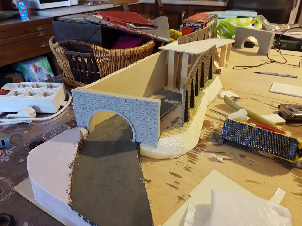

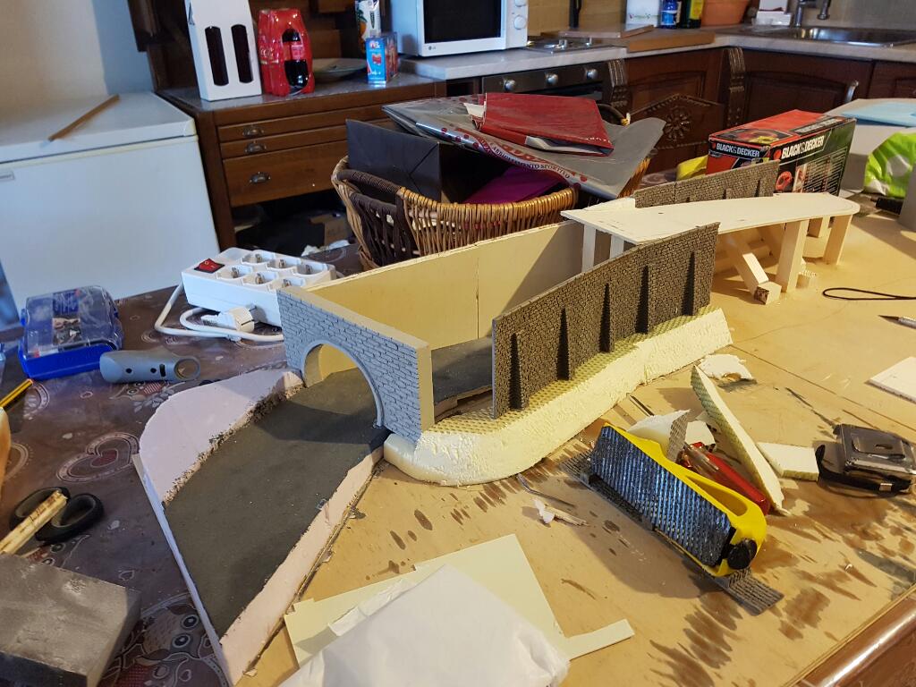

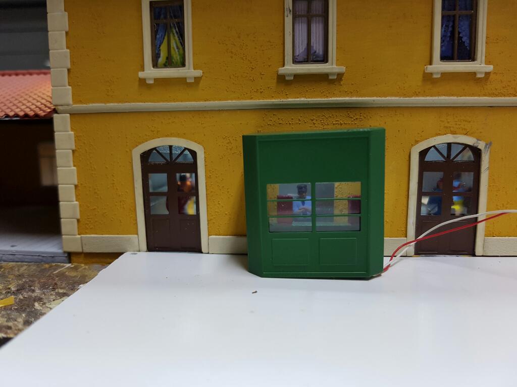

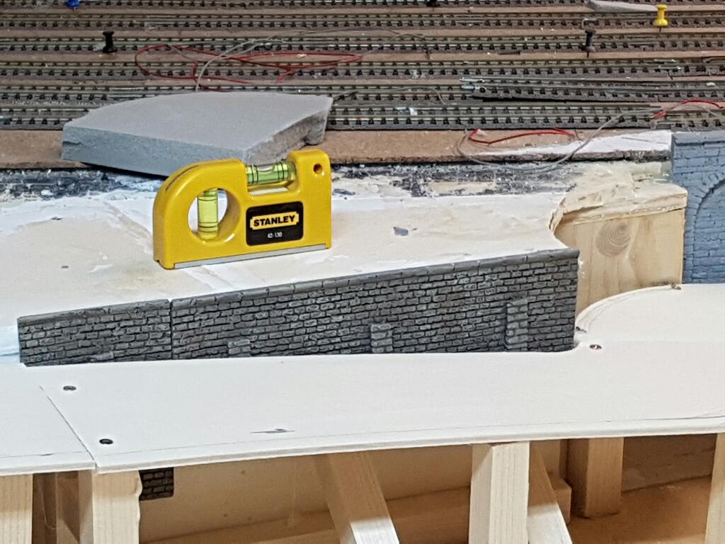

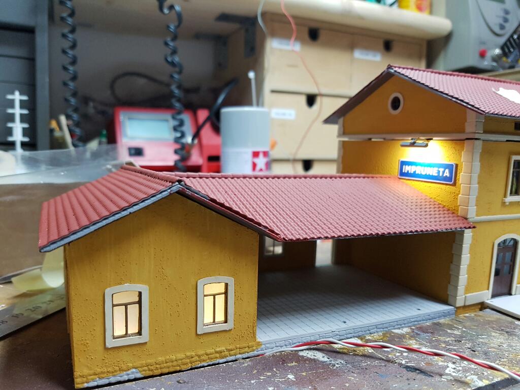

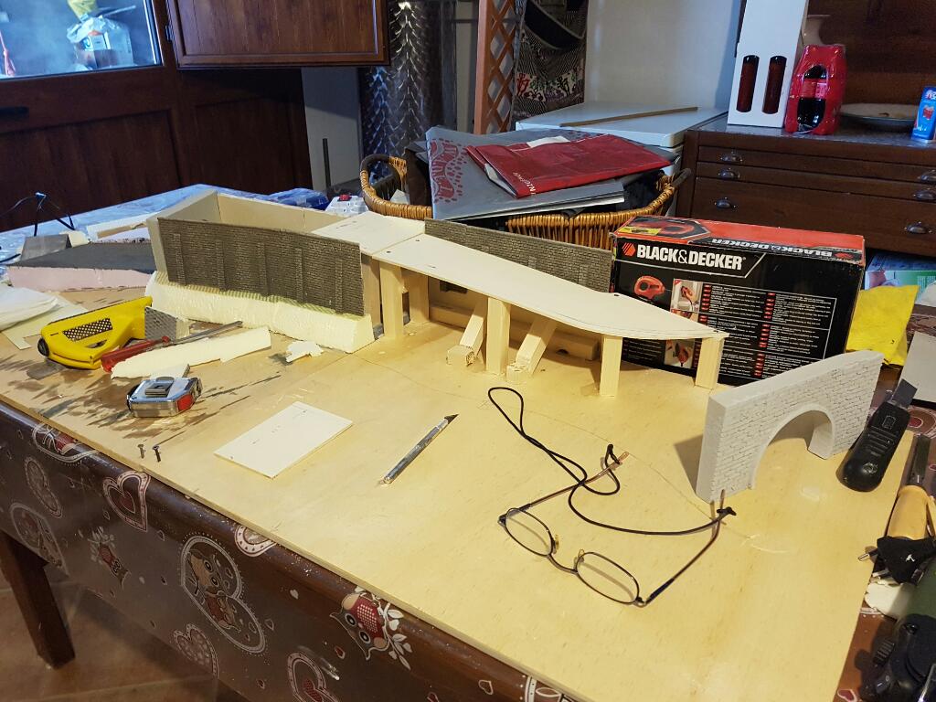

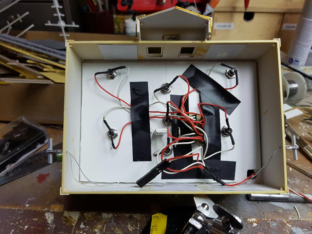

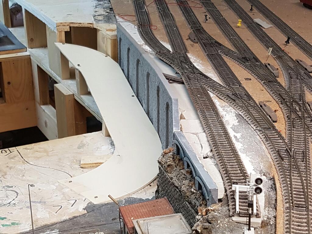

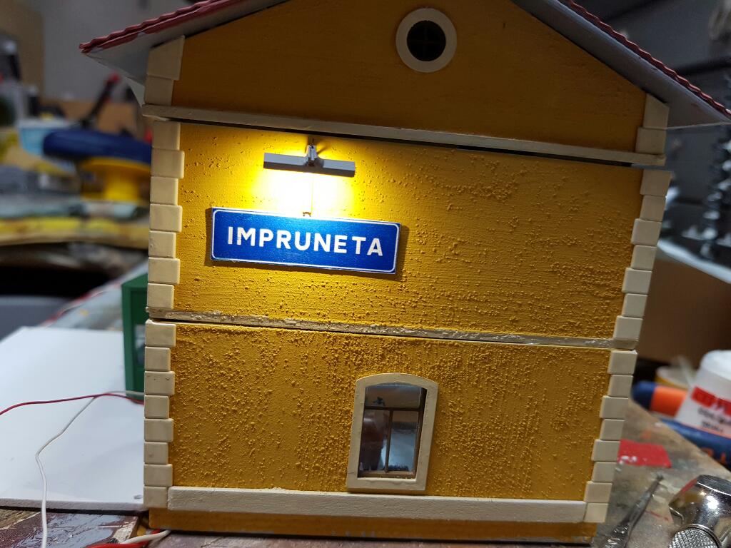

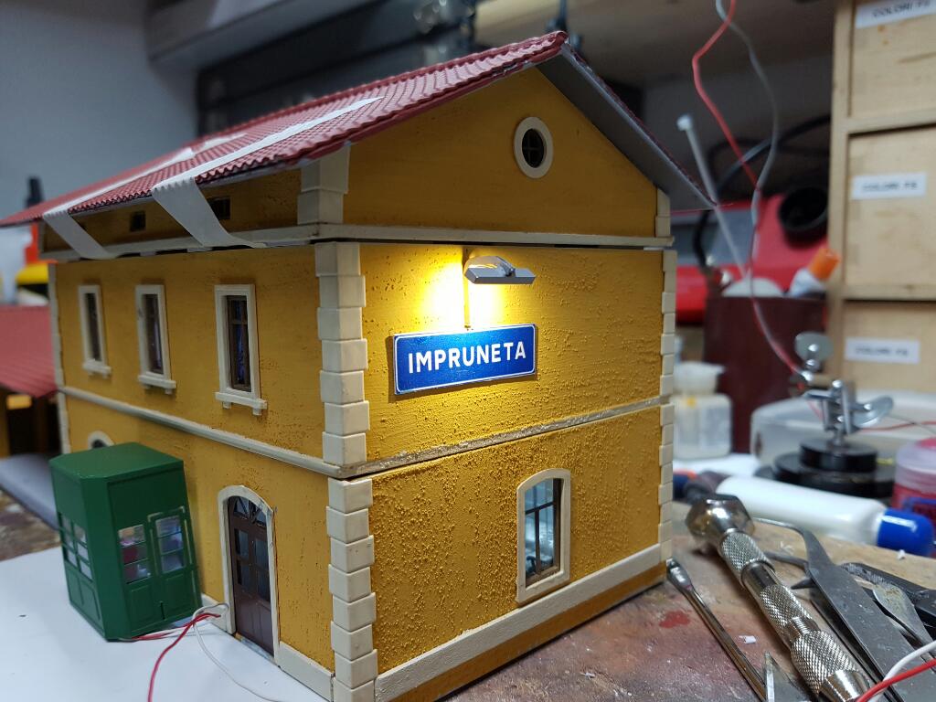

Carissimi Amici,
buonasera, dopo una proficua giornata di lavoro alcune foto di aggiornamento.
Il fabbricato viaggiatori di Impruneta è in buono stato di avanzamento compreso le luci delle insegne laterali, autocostruite in ottone, alpacca e led.
Per quanto riguarda il paesaggio ho inziato il tunnel stradale che si trova sotto il centro di smistamento containers della stazione di Impruneta.
In attesa dei Vs graditi commenti e proposte Vi saluto cordialmente

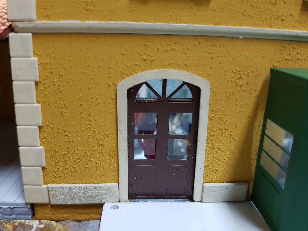

#847 Messaggio da nocera87 »

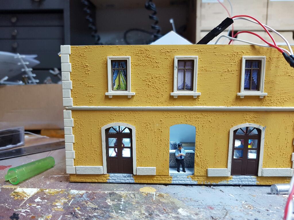

Io un pò me ne intendo di edifici (mi sto sudando il mio ecco perchè) e questo mi piace davvero molto. L'unica cosa che non mi convince sono quei pallini di vernice che con la luce radente si notano di più. Che tecnica hai usato?
Francesco
littlejohn
Messaggi: 1384
Nome: Gian Luca
Città: CAGLIARI
Re: Il mio plastico italiano
#848 Messaggio da littlejohn »
È una vernice venduta da Abbiati Wargames di Torino. Serve per riprodurre l'intonaco. Si può fare anche da soli mescolando vernice acrilica con borotalco.
Cordialmente
Gian Luca "Littlejohn:
