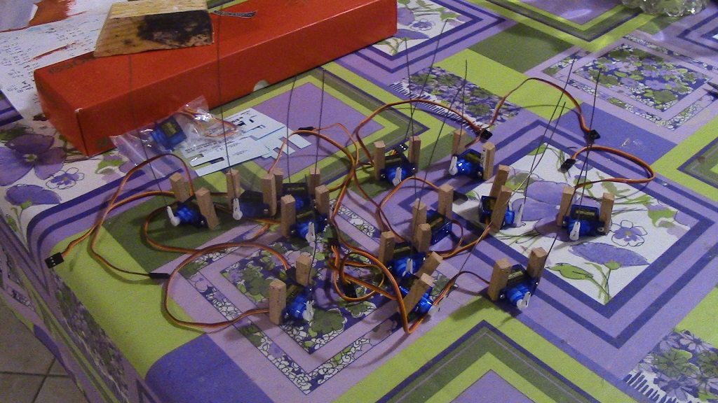

Tra un lavoro edile e uno botanico presentato nell'apposita discussione lentamente sto proseguendo anche i lavori elettrici sul plastico, ho terminato di saldare i fili in tutti i punti strategici che portano l'alimentazione alla parte superiore del plastico ed ora mi sto preparando i servo per gli scambi :wink:

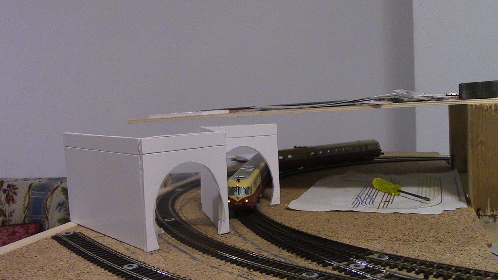

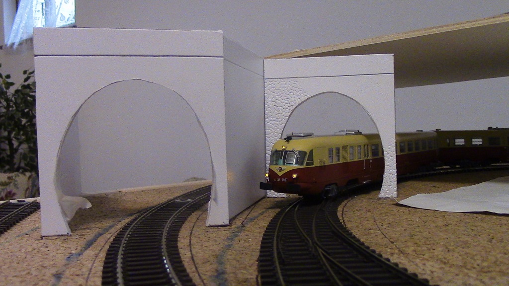

Per variare la monotonia dei lavori elettrici che comunque sto portando avanti ho iniziato la realizzazione dei portali di galleria che poi verranno collocati sul plastico :wink:
Sono partito da quello a sx della stazione principale e per realizzarli mi sono affidato alla fotoguida di Luciano Lepri. Dopo essermi realizzato una dima in cartoncino ho ricavato i primi pezzi di Forex e fatta una prima prova, purtroppo testando la circolabilità con il mio mezzo più lungo ed essendo i portali leggermente in curva ho riscontrato problemi sul binario interno e ho dovuto rivedere le misure aumentando leggermente la volta (0,5 cm), ha questo punto per uniformità anche se non necessario ho aumentato anche il portale esterno, ecco la prima prova con i portali aumentati :cool:

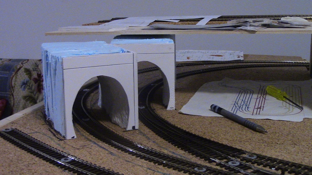

A questo punto prima di incidere il Forex ho preferito realizzarmi l'abbozzo di galleria seguendo come dima le misure del portale in Forex e poi testarlo per non avere problemi, ho realizzato il tunnel con pezzi di poliuretanico ad alta densità e una volta incollati in posizione con carta e vinavil ho passato tutta la volta per dare robustezza :wink:
231,28 KB
213,68 KB
Con il lavoro sono arrivato a questo punto, ora mi dedicherò alla scolpitura(già iniziata su una volta) e coloratura del Forex per poi assemblare tutta la struttura [:I]

#364 Messaggio da andrace »
ottimo massi bel lavoro! una domanda per le pietre del portale come hai fatto?
Messaggi: 10414
#365 Messaggio da v200 »
Bella la disposizione sfalsata rende molto bene esteticamente :cool: :wink:
Messaggi: 14147
#366 Messaggio da Egidio »
Infatti piace molto anche a me. Un' unica precisazione, se puoi rifinisci meglio l' imbocco del portale delle gallerie.
Osservando bene le foto ci sono delle piccole imperfezioni. Credo che con una piccola passata di carta abrasiva puoi
risolvere il tutto........... :wink: Saluti. Egidio. :cool:
Messaggi: 15721
#367 Messaggio da MrMassy86 »
Grazie a tuTTi :wink:
@ Andrea, le pietre, in questo caso di forma irregolare, ho iniziato a rappresentarle su un portale, le realizzo con un comune cacciavite a taglio, quello per viti medie
@ Egidio, le imperfezioni che giustamente hai notano sono date dal fatto che il tutto per il momento è solo appoggiato per valutare gli ingombri e l'impatto scenico, prima di rifinire devo terminare le parti in Forex e poi incollare le stesse alla struttura in poliuretanico, a questo punto farò le eventuali rifiniture se necessarie :wink:

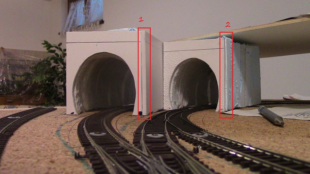

Messaggi: 2504
#368 Messaggio da 58dedo »
Buonasera Ingegnere, mi consenta, ma avrei due piccole critiche per la costruzione dei portali
1 - provvederei ad allargare il portale quei millimetri necessari a coprire la parete divisoria, estetica corretta, corretto e reale sistema costruttivo e minor fatica nell'incisione
2 - provvederei ad allargare la facciata del portale, pur non sapendo cosa ci sarà alla destra, ma al momento del riempimento avrebbe meno difficoltà (a meno che non ci sia un muro di contenimento)
Le allego foto esplicativa di quanto sopra descritto
217,45 KB
A disposizione per qualsiasi chiarimento in merito, colgo l'occasione per inviarLe cordiali saluti.
Quaterman 2.0
Messaggi: 15721
#369 Messaggio da MrMassy86 »
Diego grazie come sempre per i preziosi consigli :wink:
Per il punto 1 la cosa è sicuramente fattibile, io nella mia idea iniziale avevo previsto delle pietre in rilievo negli angoli, di conseguenza non mi ero curato più di tanto della disposizione del forex tanto gli angoli sarebbero stati oscurati, però poi dovendo allargare un po la volta e dovendo inserire la cornice al portale lo spazio si è ridotto e quindi non sono più cosi propenso ad inserire le pietre ad angolo, proprio per questo seguirò con molto piacere il giusto consiglio datomi, che poi come giustamente hai detto anche a livello costruttivo ed estetico è più corretto :cool:
Per il punto 2 invece non posso allungarmi sulla destra proprio perche andrò a realizzare quello che avevi ipotizzato tra parentesi, li ci sara un muro di contenimento che scendera dolcemente verso la stazione, sopra è prevista la realizzazione della strada che dal livello 1, dopo un primo tratto segura proprio l'andamendo discendente del muraglione citato fino a livello 0 nella piazzetta che sorgerà dietro la stazione [:I]
