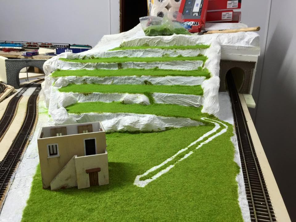

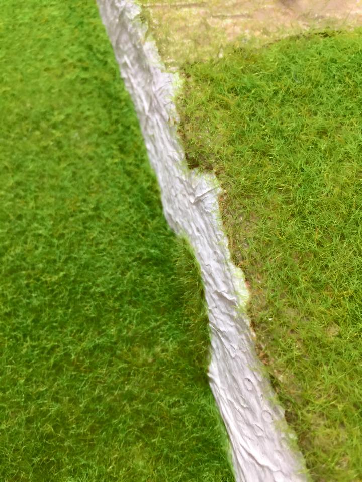

Buongiorno
ci ho provato.
88,28 KB
ci ho riprovato
81,14 KB
ed ecco il risultato
96,93 KB
96,86 KB
106,91 KB
Ciao alla prossima

Bene Francesco. L'unico appunto da fare e' che devi variere e mischiare piu' tonalita' di colore
di verde. La "macchia" assume sempre parecchie variazioni di tinta. Come prima volta e' da apprezzare comunque.

Ciao Egidio,
la foto non rende tanto l'idea pero la parte di sotto dove vi e appoggiata la casetta sono 3 tonalita di verde. [:o)][:o)] :geek: :geek: :geek:
Francesco Maione

Ciao Francesco,
ho appena terminato di "spolverare di fibra" il mio nuovo modulo in TT e dalla mia esperienza precedente e attuale ti do' alcuni consigli:
- prima di "arredare con il verde", è meglio colorare il fondo dando una parvenza di terra o addirittura come ho fatto io nell'ultimo modulo, ho cosparso il tutto con vera terra sterilizzata in forno domestico, è una pazzia ma l'effetto è molto reale.
- dare il fondo colorato vale anche per le zone rocciose e quant'altro, prima deve esserci il fondo colorato e poi semini le fibre (ti assicuro che il colore della fibra cambia); mischiare le colorazioni delle fibre è un'ottima scelta, come le altezze delle fibre(a meno che non sia un prato inglese) danno maggior realismo, poi se nel complesso da la sensazione di omogeneità del colore, a semina terminata e asciutta, prendi colore acrilico ocra e lavorando con il pennello a secco dai dei passaggi a caso sulle punte delle fibra ed ottieni una coloritura ancora più realistica.
Ad esempio, nel tuo caso, il sentiero che arriva al fabbricato, ora devi colorare il sentiero e come fai senza sporcare le fibre che delimitano il sentiero? :wink:

#443 Messaggio da obb 1216 »
Ciao Diego,
allora il fondo e colorato non e bianco, ho fatto una cosa molto semplice ho mischiato la Vinavil con il colore marrone e ho dato il fondo.(Semplice pratico e veloce)
per quanto riguarda il fatto del colorare le rocce hai ragione pero mi e venuto in mente dopo aver messo l'erba, ora si vedra come fare. Per il sentiero avevo pensato di fare direttamente con sabbia il sentiero, senza poi andare a sporcare visto che gia sporco di terra prima, ci vorranno giusto dei ritocchi poi. :)
Per il fatto della terra, puo darsi che e piu realistico, ma a me non piace, ho fatto delle varie prove su altre cose e non mi piace.
Francesco Maione

Stai iniziando a realizzare la parte del plastico che, secondo me è la parte più difficile e più impegnativa.
Realizzare il paesaggio, come prima esperienza, direttamente sul plastico, senza fare preliminarmente delle prove su piccoli diorami, in linea di massima non produce risultati esaltanti.
Per riprodurre il paesaggio nel migliore dei modi bisogna ispirarsi a situazioni reali, magari avendo a portata di mano delle foto.
Condivido pienamente quanto consigliato da Diego, il fondo va preparato prima della posa dell'erba.
Poi, ovviamente, ognuno di noi utilizza i metodi che gli sono più congeniali, l'importante è essere soddisfatti del risultato.

Francesco il lavoro non è venuto male, anzi... :wink:
Però sono d'accordo con Diego, io di solito prima mi dedico alle rocce, poi preparo il fondo del terreno con polvere di legno(in alternativa alla terra vera) e colla e in ultimo passo l'erba, questo è il mio procedimento [:I] Poi come dice Antonio ognuno usa il medoto che più gli è congeniale, l'importante è che il risultato ti soddisfi :cool:
Per il sentiero la sabbia va bene, io utilizzo la sabbia di lago per la sua finezza :wink:

Hai fatto un buon lavoro e complimeti per averci provato.
Oltre ai consigli che ti hanno già dato, per la strada nel centro, a mio parere, andrebbe meno erba.

Ciao Antonio, per quanto riguarda il fatto della realtà mi sono ispirato alla mia casa nel Cilento. La casa i situata in uno dei 7 terrazzamenti in mio possesso e ti posso garantire che nel periodo delle piogge (primavera e autunno) si presenta cosi piena d'erba verde.
Per quanto riguarda le prove ne ho già fatte su piccoli diorami per vedere cosa succederebbe perciò ho usato questa tecnica di colorare invece di usare un fondo diverso. Detto sinceramente mi da più soddisfazione. :smile:
Adolfo grazie per il consiglio per la strada proverò a togliere un po d'erba tanto anche se incollata con un po di delicatezza si riesce a togliere. :)
Massimiliano, io qui dove abito non ho nessun lago vicino a me. :razz: :razz: :razz: perciò userò la sabbia di mare, sporcata e colorata. Pero faro prima delle prove se non mi piace comprerò il terriccio dello Bush
Francesco Maione
