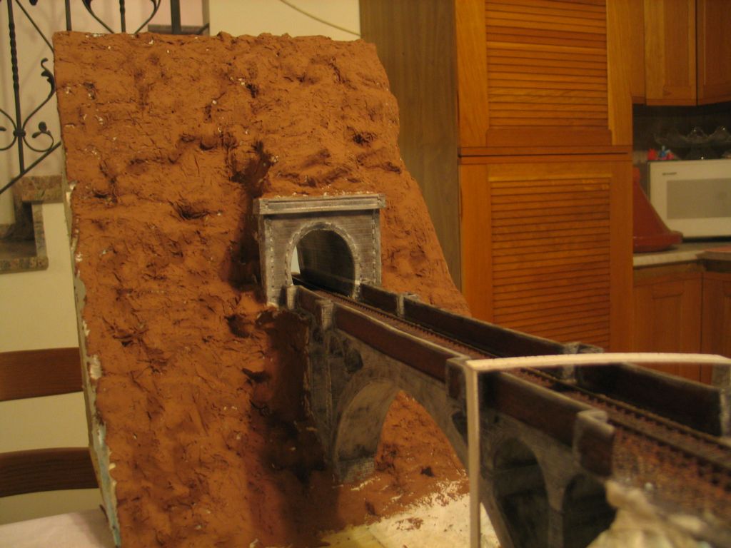

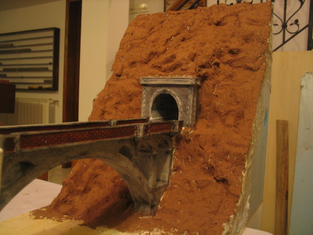

Buongiorno amici, nuovi aggiornamenti :grin:
Tra una pianta e l'altra ieri ho iniziato la realizzazione delle rocce e del terreno nella parte sinistra del diorama, prima fase:
Data una mano di stucco da legno su tutta la superfice in maniera volutamente grossolana e poco rifinita, mi servirà per dare maggiore realismo durante la realizzazione delle rocce [:I]
107,56 KB
100,24 KB
Continua... :wink: Massimiliano :cool:

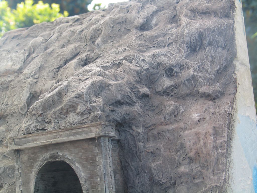

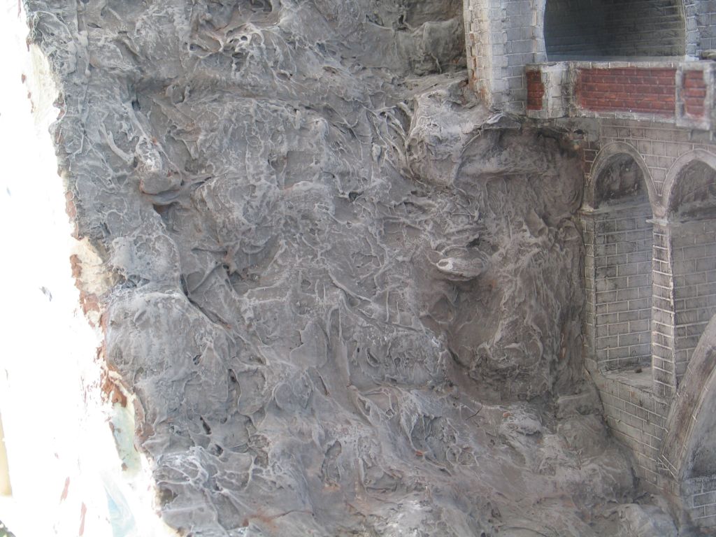

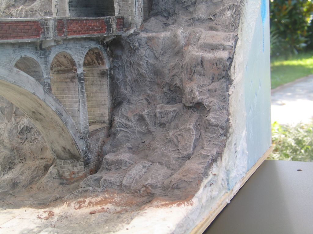

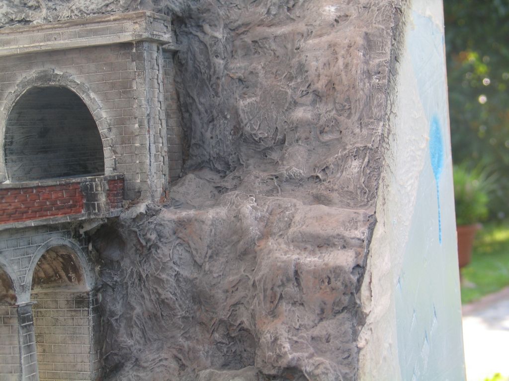

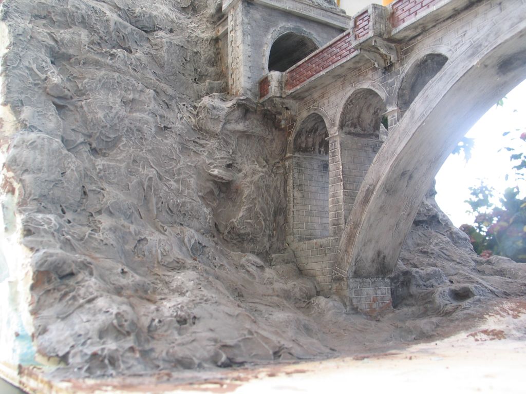

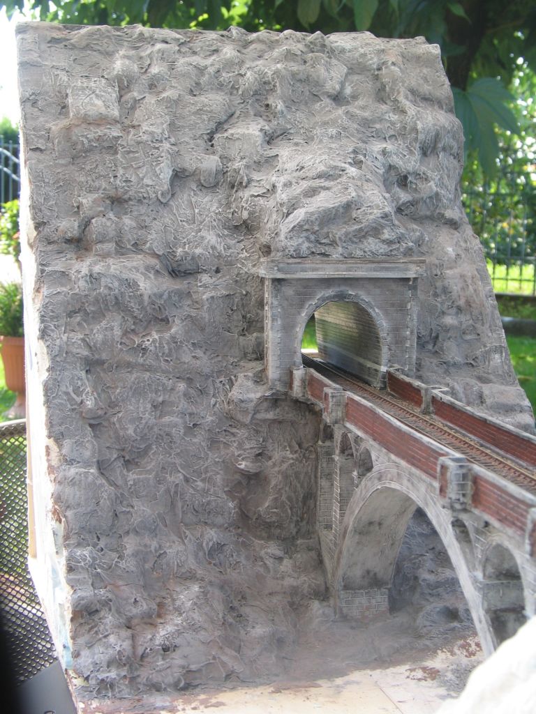

Ecco le foto :grin:
167,39 KB
144,34 KB
136,54 KB
132,96 KB
147,92 KB
145,07 KB]
170,93 KB
Per la realizzazione delle rocce ho utilizzato i colori acrilici dati in maniera abbastanza diluita partendo da una tonalita di grigio particolarmente scura schiarendo man mano per raggiungere l'effetto desiderato, importante è dare i colori allungati con un po d'acqua in maniera che si riesca sempre a vedere la passata precedente, questo da alle rocce una maggiore cromaticità, raggiunto l'effetto voluto ho fatto due lavvaggi di colore, il primo con il nero per dare maggior risalto alle insenuature e il secondo con il marroncino per riprendere la base da cui sono partito, infine con la tecnica del dry-bush con il bianco o lumeggiato gli spigoli dando maggior risalto al tutto, l'effetto finale mi sembra buono :wink:
Ora come si puo ossservare la zona è un intero agglomerato roccioso, qui inizia la terza fase del lavoro che secondo me è anche la più compliacata, ovvero devo trovare il giusto equilibrio tra le rocce realizzate e il manto verde da inserire(che in seguito a sua volta verra migliorato con arbusti è piante...)una buona applicazione del verde cambia notevolmente aspetto al tutto, speriamo di fare un bel lavoro [:I]
