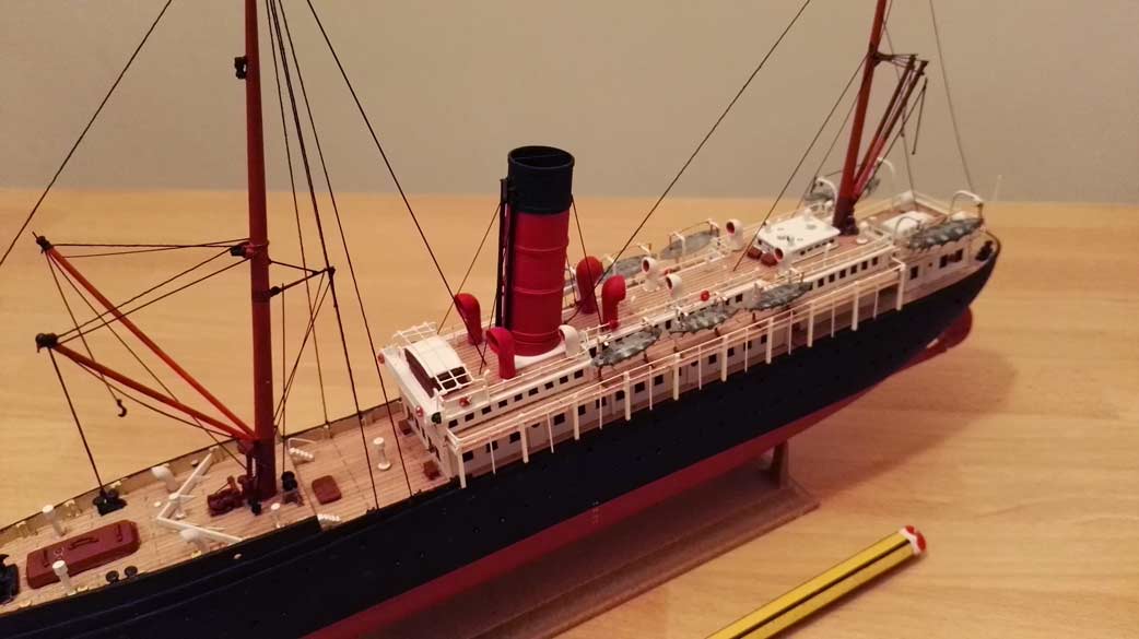

-Ciao a tutti ; 30 anni fa , la mia passione per le navi era assai viva, anzi, continua ancora, talvolta realizzo qualcosa..le mie vetrine ne sono ben fornite..ne ho parecchie, sia navi passeggeri e da guerra; praticamente sin da bambino, mi esercitavo nel modellismo lavorando il legno, realizzando piccoli scafi , più che altro per comprendere come ottenere forme assolutamente perfette ; mi procuravo un pezzo di legno di pallett, una raspa e carta vetrata ; uno di questi scafi è sopravvissuto, riscoperto recentemente in una scatola tra tante cianfrusaglie della mia soffitta ; all'epoca non avevo idea cosa ottenere, la sagoma era a stile libero ma pur di ispirazione delle navi a carbone dei primi del "900" dalla linea assai elegante, con la caratteristica prua diritta, dagli altissimi alberi e dagli imponenti fumaioli ; recentemente mi sono deciso di portarlo a termine , poichè ho trovato nel web parecchie foto utili, giusto per questo caso ; navi passeggeri di questo tipo, esistevano specialmente in Nuova Zelanda, come questa, il Manuka :

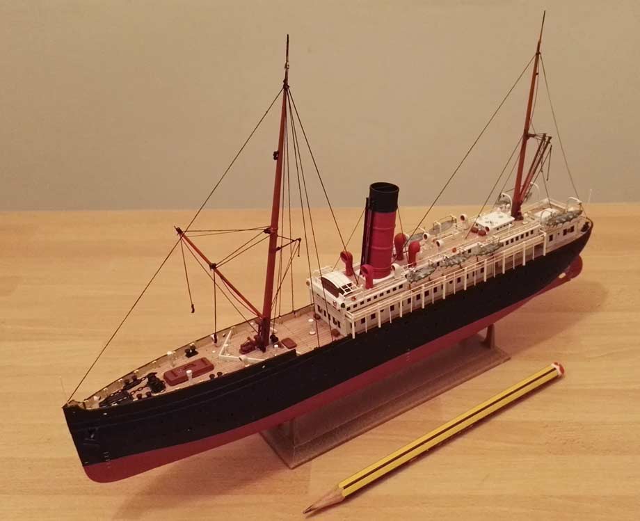

E' ovvio che compromessi ne esistono, il mio modello di 28 cm ne è solo ispirato, anche perchè non esistono disegni, ma la scala ritengo possa essere circa la 1:290 .

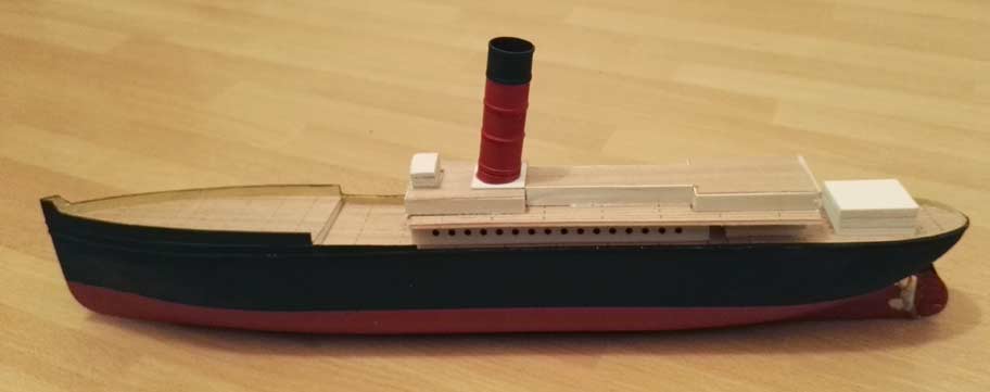

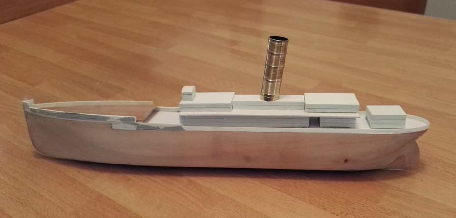

Legno , forex e plasticard ed il fumaiolo realizzato da un tubo di ottone , al tornio :
22,36 KB

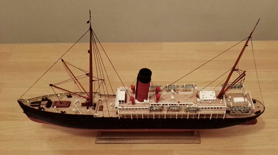

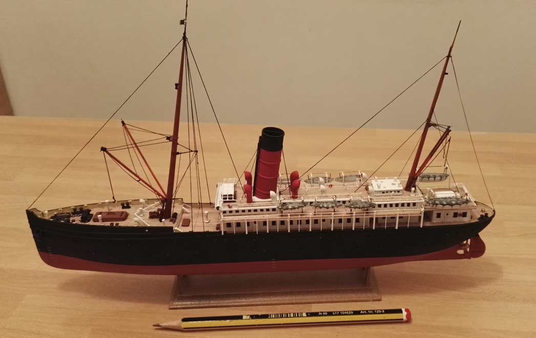

Solo le caratteristiche grosse maniche a vento rosse e bianche ( le prese d'aria ) provengono da un ex kit in plastica, di corrette proporzioni, il resto è autocostruzione totale , scialuppe comprese ; utilissima esperienza questa, anche perchè si è rivelata molto divertente e assai più facile del previsto :
-I ponti sono stati foderati con del finissimo legno da 0,5 mm di spessore, in modo da poter simulare la pavimentazione a tavolati come al vero, infine ne ho eseguito la tracciatura a matita. Le foto non evidenziano tutti gli oblo' dello scafo realizzati, sono moltissimi e ne ho simulato i vetri con la vernice Cristal Clear.

Fantastica... veramente ben realizzata e curata .
I ponti sono uno spettacolo e vedere la matita è sconvolgente ..
Bel lavoro Andrea

Per fare un grande modello, ci vuole un grande matitone (cit. Pennelli Cinghiale)
