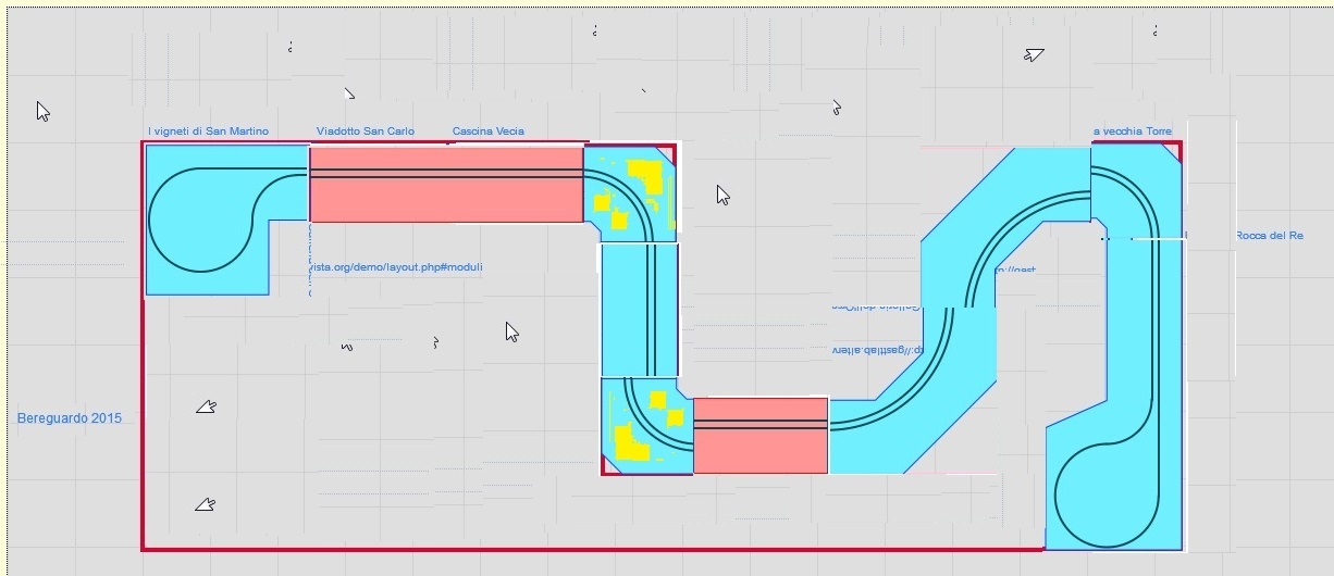

adobel55 ha scritto:
Ho provato anche io a fare un layout per Bereguardo 2015.
Ho usato la curva i vigneti al posto del faro di Caprazoppa perchè non è usabile, spero che le misure siano le stesse.
69,82 KB
Adolfo così non entri!! La Rocca già di suo è 2350mm!!
69,82 KB
Ho modificato il posizionamento dei moduli, ora ci stanno tutti anche se è un casino !!!
Ricordo che le misure dei moduli non sono precise quindi per capire se ci stiamo serve l'ok di Riccardo (soprattutto se è una questione di cm).
Maurizio
Appunto, la Rocca nel layout misura 2300 mm [:I]

Re: Mostra Modellismo - Castello Bereguardo 29/3/2015
#55 Messaggio da MrPatato76 »
Ragazzi senza il modulo di Diego o Cararci, questo lay- out non si può fare!
I vigneti non possono essere collegati in quel modo, e con questa disposizione mi sembra che la curva del Doc rimanga nascosta....no?

gavinca ha scritto:
Maurizio
Scusa Carlo, ma dalla piantina di RIccardo la larghezza dello spazio è di 2,3 mt=23000mm. E ci si debbono considerare le catenelle. Se abbiamo la Rocca 2300mm+la Vecchia torre 800mm come fai a starci??
Maurizio
#57 Messaggio da Flavio »
Ho fatto del taglia, copia e incolla e più o meno negli spazi a disposizione e con 2 moduli tecnici (quelli con le macchie gialle), questa potrebbe essere una soluzione con il faro di capra zoppa, i vigneti etc, etc....
111,53 KB
Flavio
Messaggi: 1205
Nome: Flavio
Città: Rozzano
#58 Messaggio da Flavio »
Dimenticavo di scrivere che se questa soluzione potrebbe interessare o altre soluzioni possibili che prevedano nuove curve, il mio modulo tecnico (molto naif) potrebbe essere operativo per Bereguardo, per l'eventuale altra curva ci sarebbe in costruzione quella di Roberto, se ricordo bene la curva sul canale della Martesana.

Ragazzi. Maurizio ha ragione.
Lo spazio è di 2300 di larghezza massima. Solo la parte terminale a sinistra consente 3000, per soli 1,5 mt.
Quindi, la rocca del Re deve per forza stare longitudinale allo stand e non trasversale.
Aggiungerei anche una ulteriore considerazione, se le misure di larghezza massima sono queste, è quasi impossibile inserire moduli curvi.
Tenete presenti queste misur:
Rocca del re Larghezza 900mm;
Vecchia torre Larghezza 700mm;
Faro Caprazoppa Larghezza 1200mm;
Abbiamo un totale di 2350mm ai quali andrebbero aggiunti 300mm delle catenele.
Pertanto nemmeno la soluzione proposta da Edgardo, a mio parere (e spero di sbagliarmi) non è realizzabile

No. La soluzione di Ed ci sta. Ho fatto anch'io qualche prova con il software di GasTTlab.
Le uniche varianti possibili sono la scelta del modulo rettilineo fra il viadotto S. Carlo e Piattaforma e servizi (moduli di blocco obbligatori).
Ovviamente la curva dovrà essere quella di Roberto (Vigneti) in quanto è una curva interna.
Riassumento:
- Galleria dell'Orso
- Vigneti di S. martino
- Viadotto S. Carlo
- Modulo "
- Piattaforma e servizi (non ricordo il nome attuale...)
- Rocca del Re
Il modulo """ potrà essere:
- Sottostazione elettrica
- Segheria
- Cascina vecia

roy67 ha scritto:
I moduli, penso siano quelli che ho citato più sopra. Credo sia inutile portare moduli non terminati e moduli curvi, in quanto, per le curve, non c'è spazio.
Non fonderti il cervello, Mario. Recuperare 1 mt, farà spazio solo un modulo in più.
Roberto ha ragione, staremo nello spazio assegnato.
Il disegno più probabile, è quello di Edgardo: 2 cappi + 4 moduli da 1 metro + curva (se non si va oltre nel lato corto).
Dobbiamo solo dare un nome ai 4 moduli da 1 mt. :wink:
Edgardo_Rosatti ha scritto:
Partendo dalla planimetria postata da Riccardo e dagli spazi disponibili al castello, ho provato a usare il layout editor del buon Carlo che potete trovare qui:
http://gasttlab.altervista.org/demo/layout.php
Qui una prova:
Layout:
102,06 KB

Dei quattro moduli, tre sono già assegnati: I moduli di blocco. Così potranno circolare tranquillamente 3 convogli.
Bisogna decidere quale sarà il quarto modulo.
Io penso sia meglio inserire un modulo già terminato:
- Sottostazione
- Cascina vecia
- Segheria
Sarei propenso alla segheria.
Voi cosa ne pensate?
