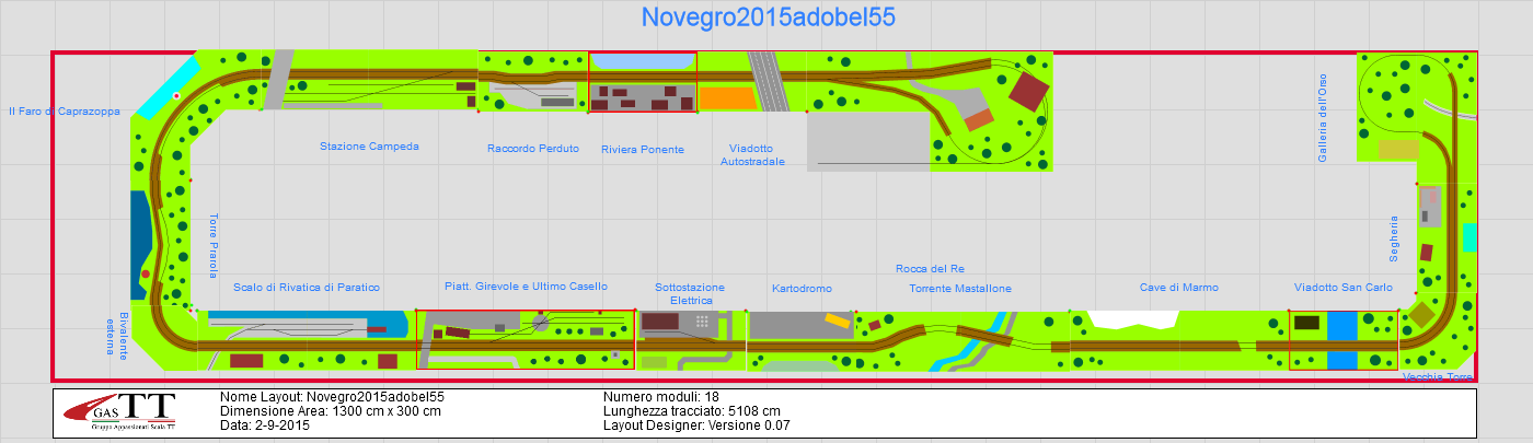

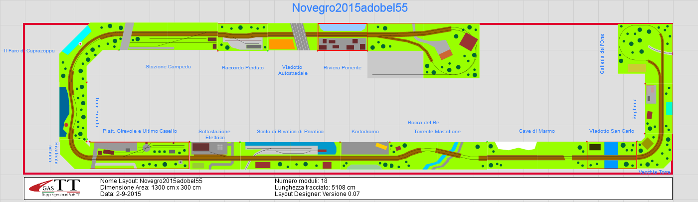

Ripropongo il layout perchè credo che il modulo di blocco riviera di ponente avesse un tratto troppo lungo da coprire.
Per il modulo cave di marmo è vero che ha una parte retrostante, per questo l'ho inserito nella parte dove dietro c'è più apertura.
59,66 KB
Messaggi: 4304
Re: Un'altra avventura: Hobby Model Expo 2015 Novegro
#153 Messaggio da saverD445 »
Adolfo, cosi però hai ricreato la situazione di prima, se c'è un convoglio da 1,20 quando si ferma sul segnale del riviera di ponente, l'ultimo carro o carrozza è quasi sul segnale della stazione campeda
Messaggi: 11285
#154 Messaggio da adobel55 »
Ariprovo a rifare il layout, più non sono riuscito a fare.
59,56 KB

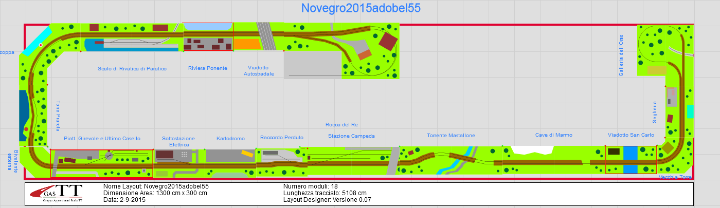

#155 Messaggio da adobel55 »
Ho fatto un'altra variazione al layout.
Adesso ho veramente esaurito le mie possibilità.
59,27 KB
Edimau
Messaggi: 514
Nome: Maurizio
Regione: Umbria
Città: Assisi
#156 Messaggio da Edimau »
Scusate, ma dato che le Cave di Marmo hanno una larghezza maggiore, invertire la Stazione Campeda con le Cave?
Si otterrebbe cosi che tutto il lato "largo" ovvero Rocca e cave sono dalla stessa parte. E si risolverebbe il problema posto da Valerio
Maurizio
Messaggi: 4304
#157 Messaggio da saverD445 »
No, Maurizio, mi troverei il viadotto san Carlo e sarebbe la stessa cosa

Visto adesso, ma spostti il raccordo perduto verso il San carlo e risolvi, o no??

L'ultima soluzione proposta da Adolfo personalmente piace, oltretutto sono stati accoppiati insieme tutti moduli marini/lacustri dando un senso di continuità :cool: Massimiliano

tra i 2 anelli di ritorno avanza spazio almeno per un ulteriore modulo no?

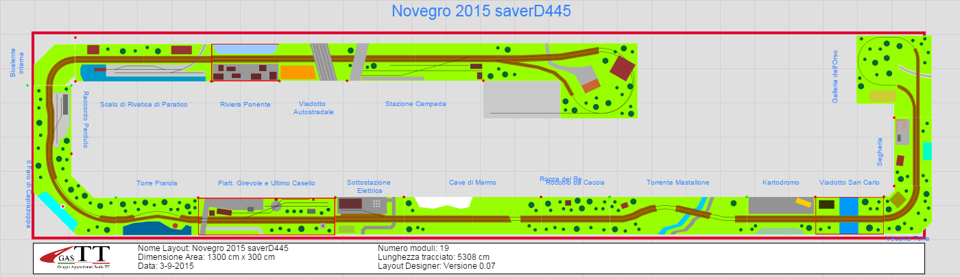

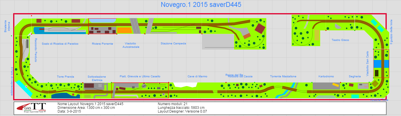

Ho provato a rifare il layout inserendo anche il modulo di Piergiorgio "roccolo da caccia" e dividendo i moduli di blocco automatico .
106,58 KB

saverD445 ha scritto:
<font color="red">Questa invece una variante se il buon Papa Elettrone III abbia la possibilità di poter essere presente </font id="red">
112,37 KB
non resta uno spazio sufficiente per passare all'interno così, è vero che siamo tutti gracili ma meglio non esagerare [:o)]
Messaggi: 4304
#167 Messaggio da saverD445 »
Rolando, hai ragione...
Questi sono i moduli che hanno dato conferma e lo spazio è tiranno... :sad:

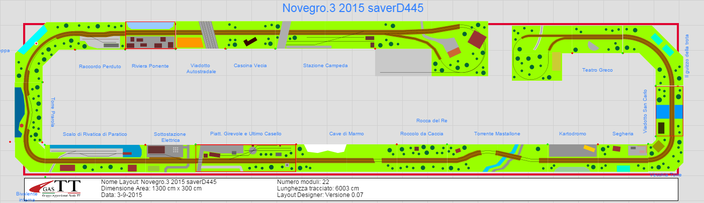

58dedo ha scritto:
Valerio,
per allargare lo spazio interno dopo Rivatica di Paratico inserisci i miei due moduli e raccordo perduto al posto Di Prarola, essendo torre Prarola lungo 130 dovremmo recuperare 30 cm. interni e rientrare negli spazi assegnati in lunghezza :wink:
Diego, intendevi cosi ??
Ho ricavato un po di spazio anche se usciamo fuori, Andrea ,mi sembra di ricordare , avesse detto che avevamo un po di tolleranza ....
110,96 KB

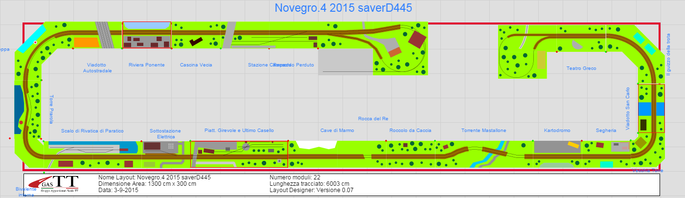

Ragazzi, non vedo CASCINA VECIA, è normale?
Oppss me so scordato, una svista ... :sad:
Ragazzi quest'anno dieta !!! niente cena , niente modulo K , solo dieta, bisogna fare dieta per passare... :cool: :cool: :cool: :cool: :cool:
112,15 KB
Andrea... vedi un po se ne ho dimenticato altri ?? :cool:

#174 Messaggio da adobel55 »
E' un svista sicuramente, per ragioni di spazio visto che l'autore è Riccardo lo mettiamo al posto del raccordo perduto ancora in working progress.
Ritengo troppo lungo il sezionamento dopo il modulo di Riviera Ligure.
adolfo
Messaggi: 4304
#175 Messaggio da saverD445 »
Adolfo, ho fatto come proposto, però bisognerebbe anche sentire Riccardo e tuTTi gli altri
