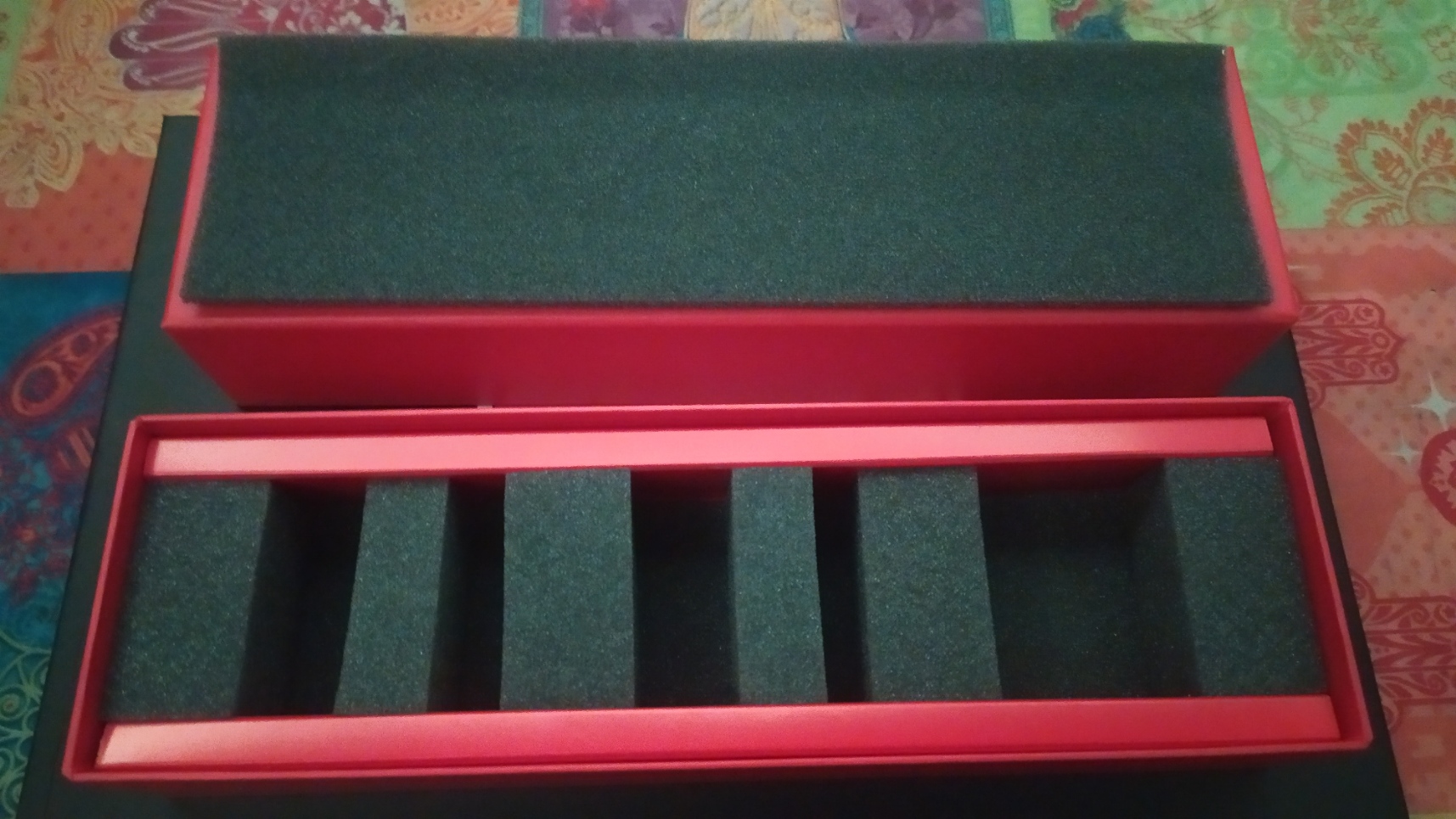

Nella confezione è presente un omaggio costituito da una scatola in cartone imbottita di gommapiuma per contenere e conservare il convoglio assemblato in tutte le sue parti:
Contenitore omaggio
Contenitore omaggio

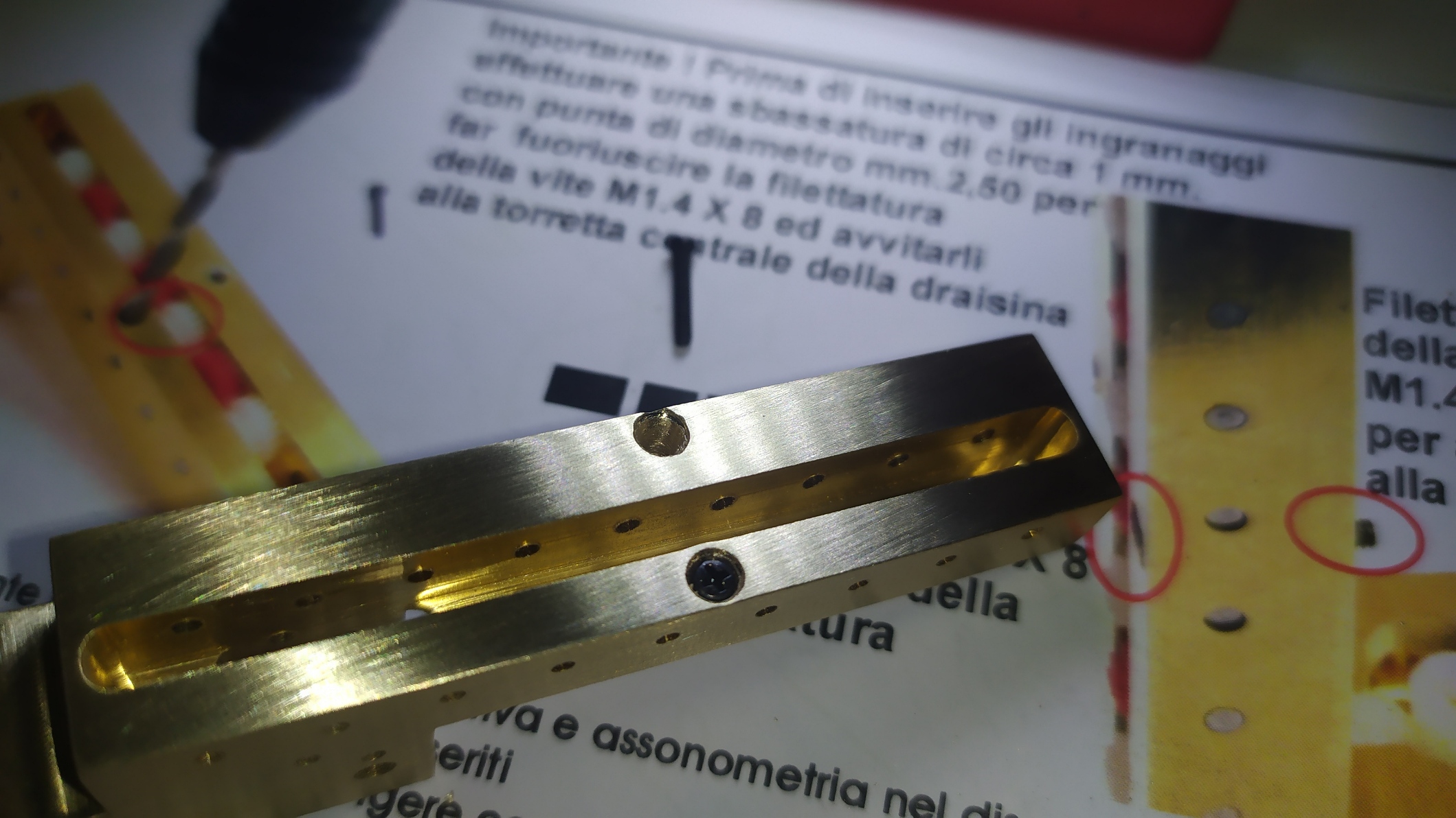

In questa fase svasare manualente e leggermente tutti i fori presenti con punte da trapano da 2/2,5 mm.
Questo garantirà un corretto inserimento di tutti i perni che sorreggeranno gli ingranaggi della motorizzazione.
C'è anche un'operazione necessaria da eseguire sui fori che serviranno al fissaggio della motorizzazione al telaio della carrozzeria:
Svasatura fori di fissaggio con il telatio della cassa
Cioè una svasatura di poco più di un millimetro con punta da 2,5/2,8 mm per permettere alla vite di fuoriuscire correttamente dalla parte opposta e alla sua testa di portarsi a filo con il telaio stesso.

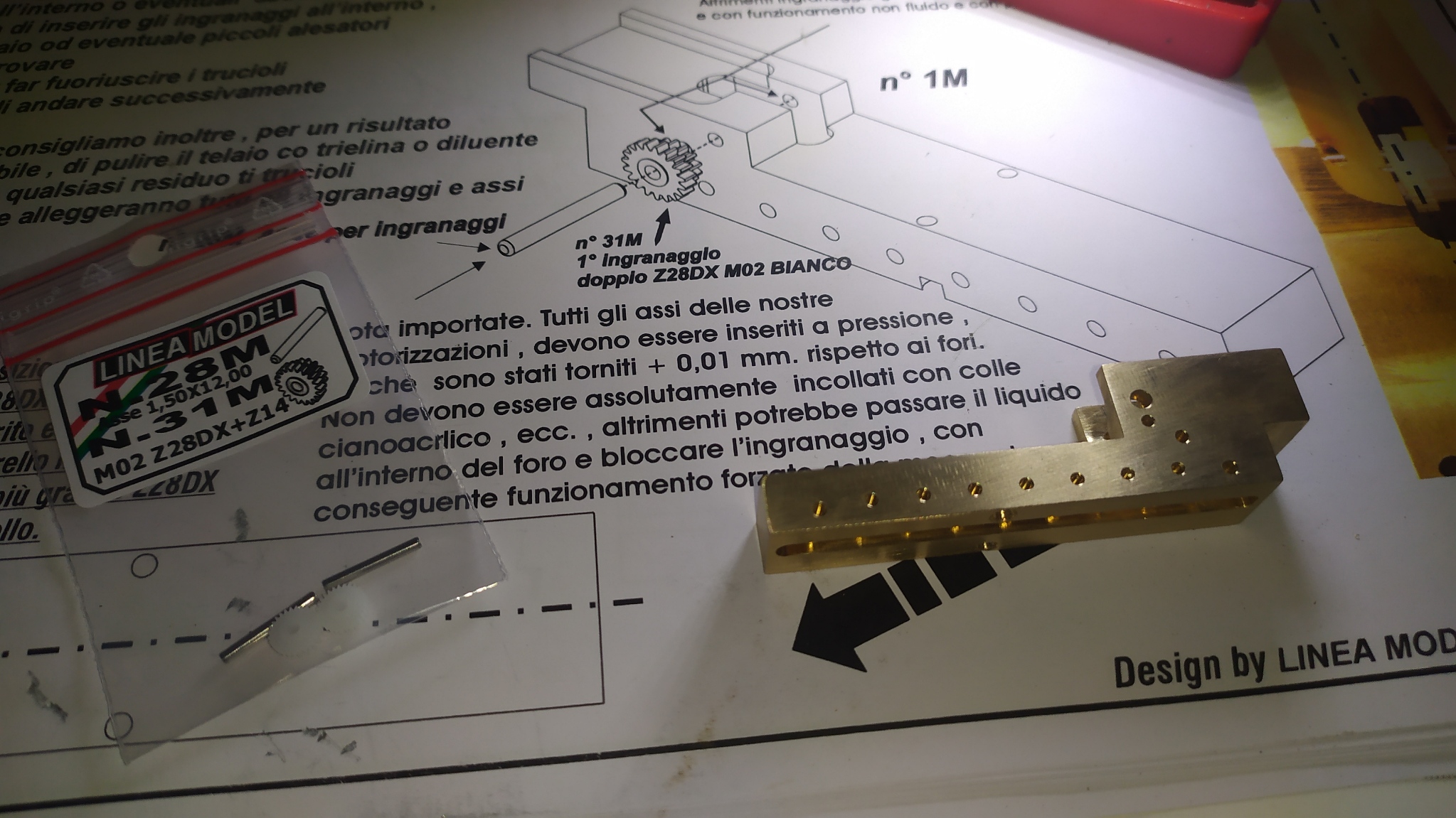

Dopo queste operazioni preliminari è possibile iniziare il montaggio dei vari ingranaggi.
Le istruzioni sono molto chiare e dettagliate, quindi mi limiterò a pubblicare le varie fasi di inserimento degli elementi.
Un consiglio; prima di inserire gli ingranaggi provare i vari perni inserendoli nei fori per facilitare l'assemblaggio ed eliminare eventuali residui di lavorazione.
In questa fase non usare nessun tipo di colla o lubrificanti.

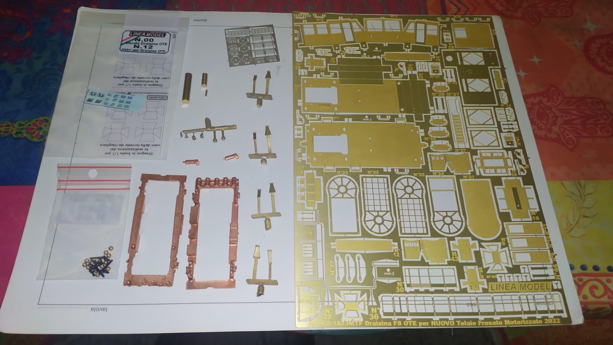

Qui sotto le varie parti del kit:
Pezzi della draisina
La lastrina in ottone è spessa 0,35 mm, mentre quella in alpacca solo 0,15 mm.
Le parti in micofusione sono in ottone, tranne il telaio del sottocassa che penso sia in rame.
Poi vi sono una serie di tondini in ottone, dadi e bulloni e decal + acetato per finestrini.

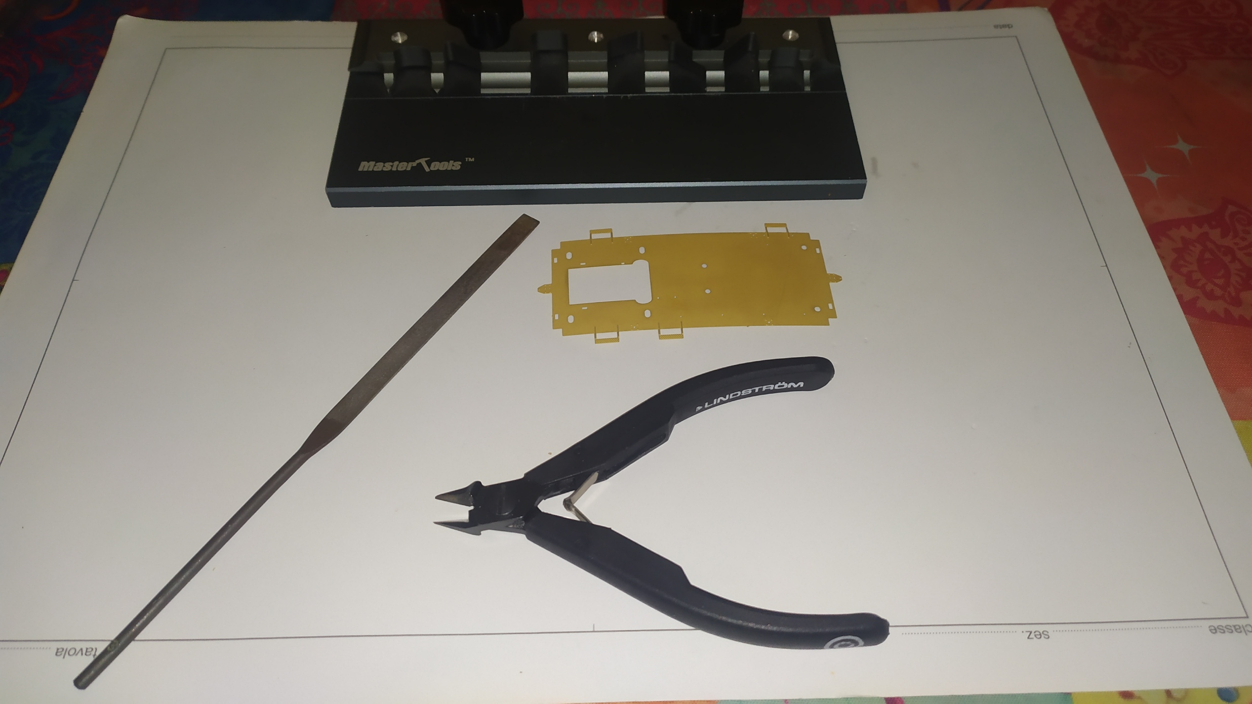

Piegatrice e tronchesi e lima
Fondamentali sono anche una piegatrice per non rovinare i pezzi durante la piegatura, delle buone tronchesi e una piccola lima per eliminare i rimasugli
dei testimoni e rifinire il modello.
Per esperienza consiglio di non badare a spese nell'acquisto di questi attrezzi, vi tornerà tutto indietro in termini di precisione ed accuratezza del lavoro.

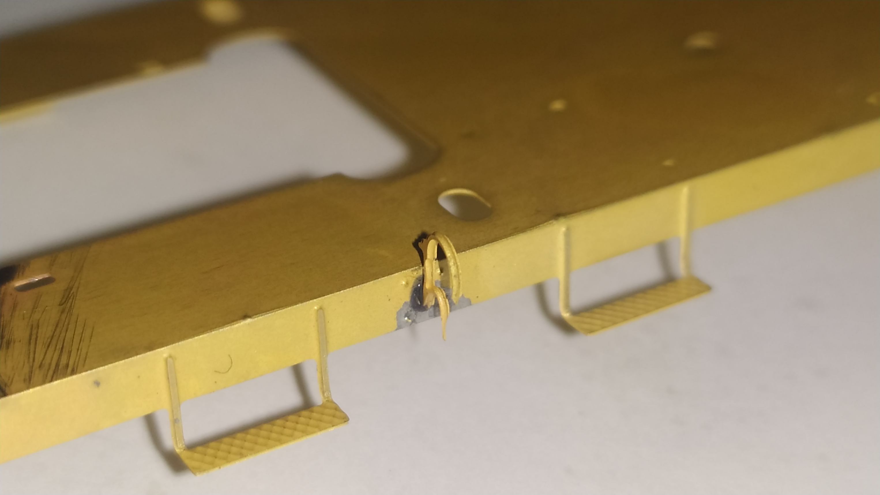

Sono stati piegati anche i 4 predellini.
Pezzi del gancio realistico prima ella piegatura
...e dopo la piegatura
Gancio assemblato
Gancio assemblato

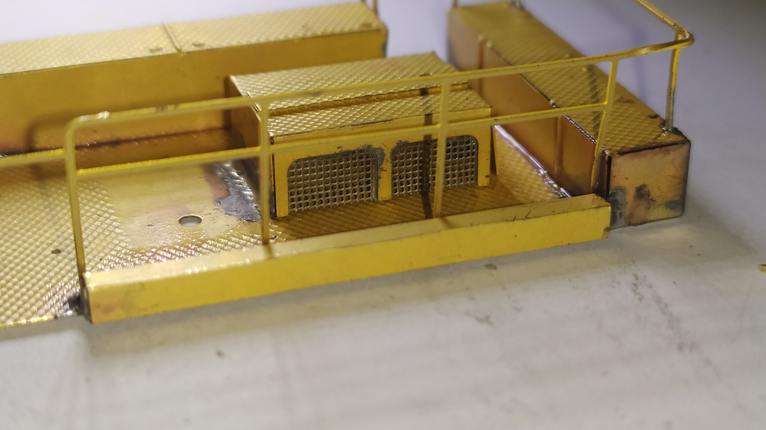

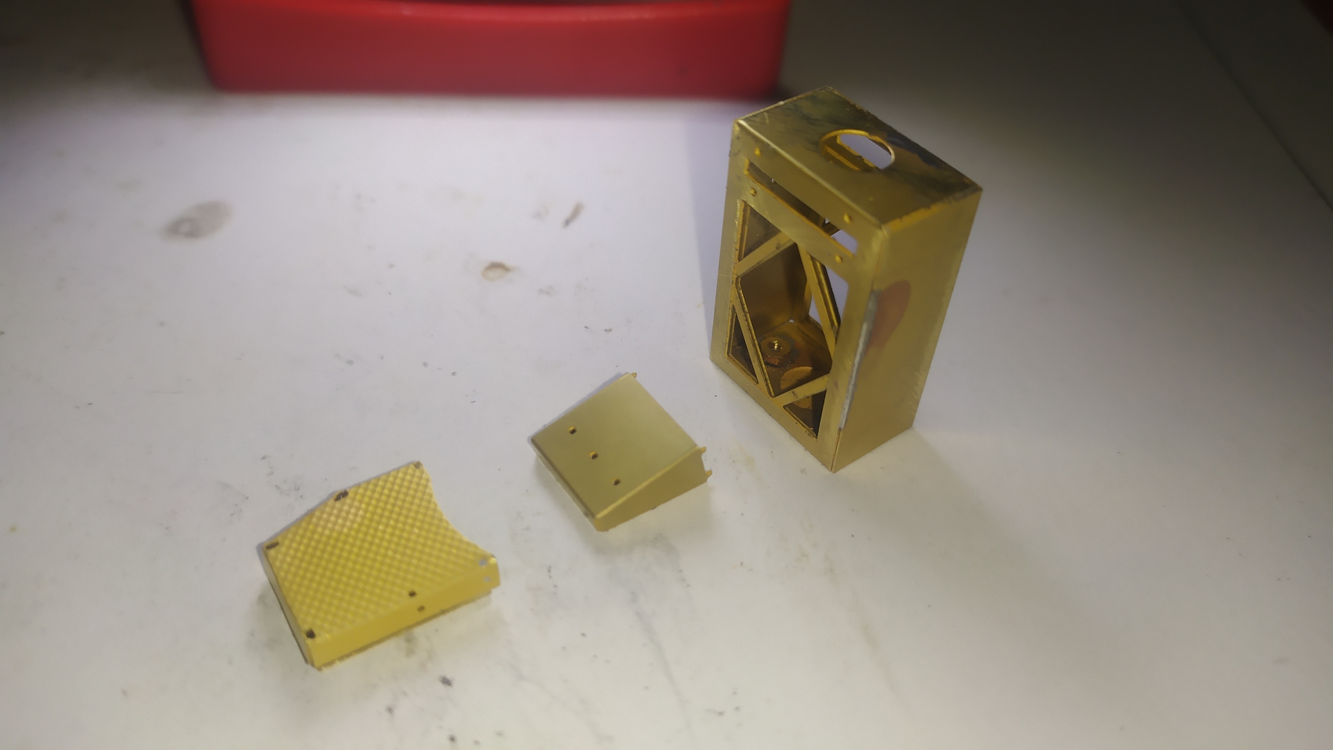

Piegatura cassoni laterali.
Cassone posteriore
Cassone posteriore
Cassone laterale
Cassone laterale
Pezzi cassone centrale

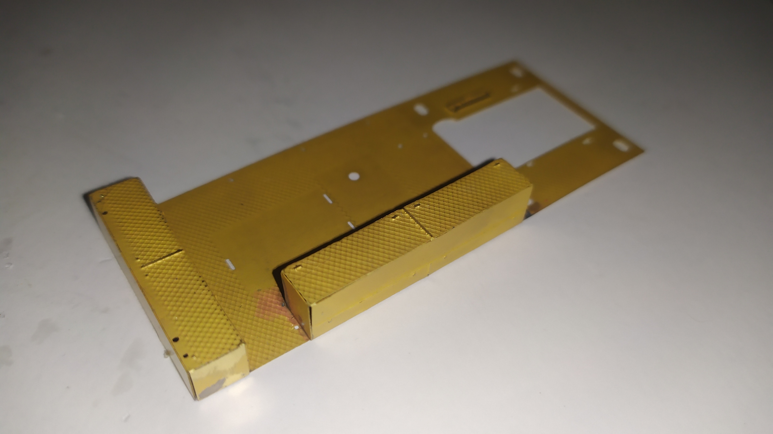

Fissaggio e saldatura cassone centrale.
Con nastro carta teniamo in posizione le griglie in alpacca
Casone centrale montato
... e saldato al pavimento
Questo particolare lo incolliamo sul cassone centrale.
Incollaggio con cianoacrilico

Corrimano e ulteriore cassone laterale.
Corrimano in posizione
Pavimento completato
Pvimento sul pianale del modello.
Filtro aria aggiunto sul cassone centrale
L'accoppiamento dei pezzi fino a qui è abbastanza preciso; bisogna fare un po' di attenzione con il corrimano in quanto è una parte delicata.
Mancano i fanaletti posteriori in microfusione, perché sto valutando la possibilità di installare dei led bianchi.
Anche in questo elemento, come nel precedente, ci sarà il problema del passaggio attraverso il motore.

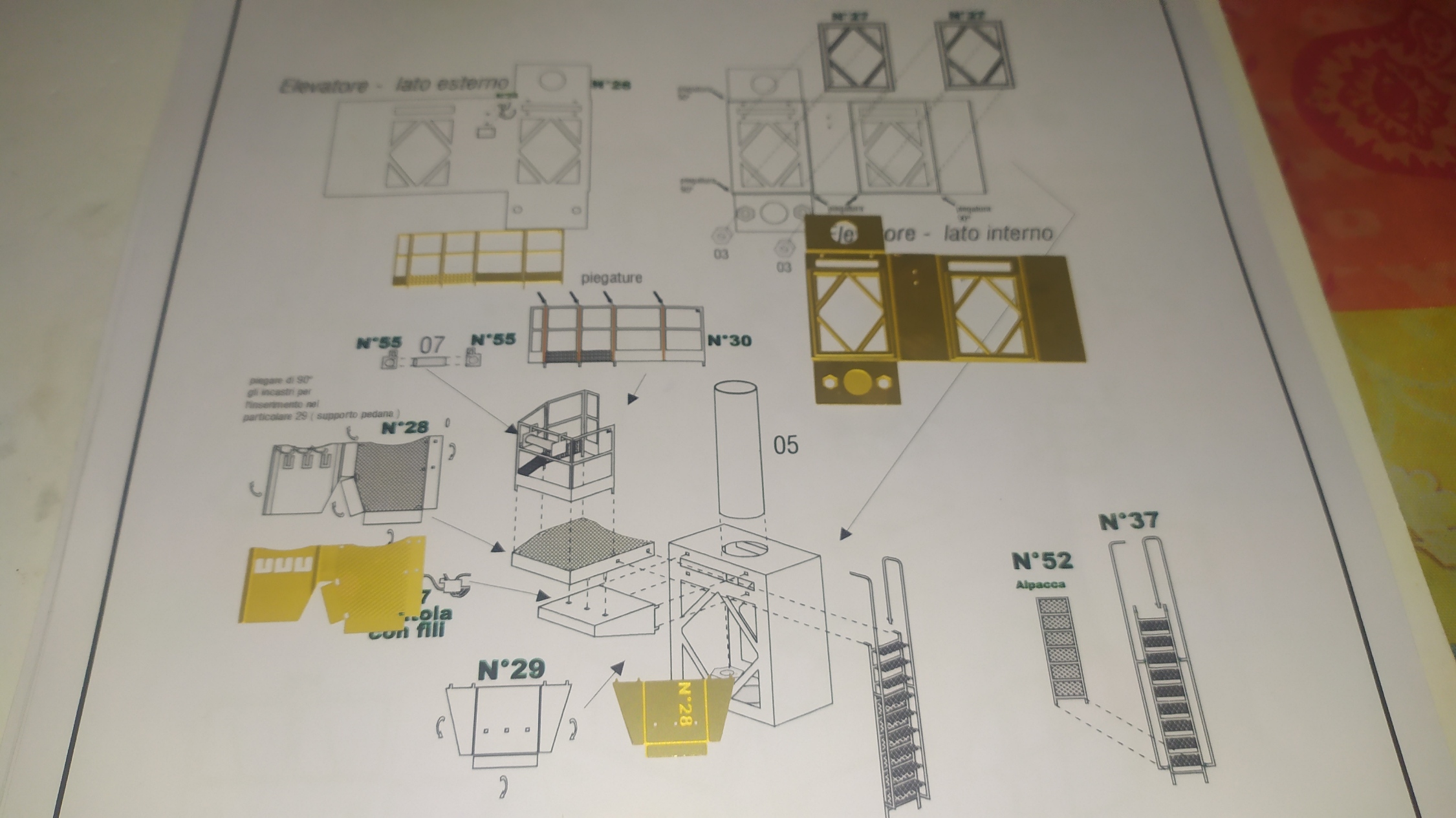

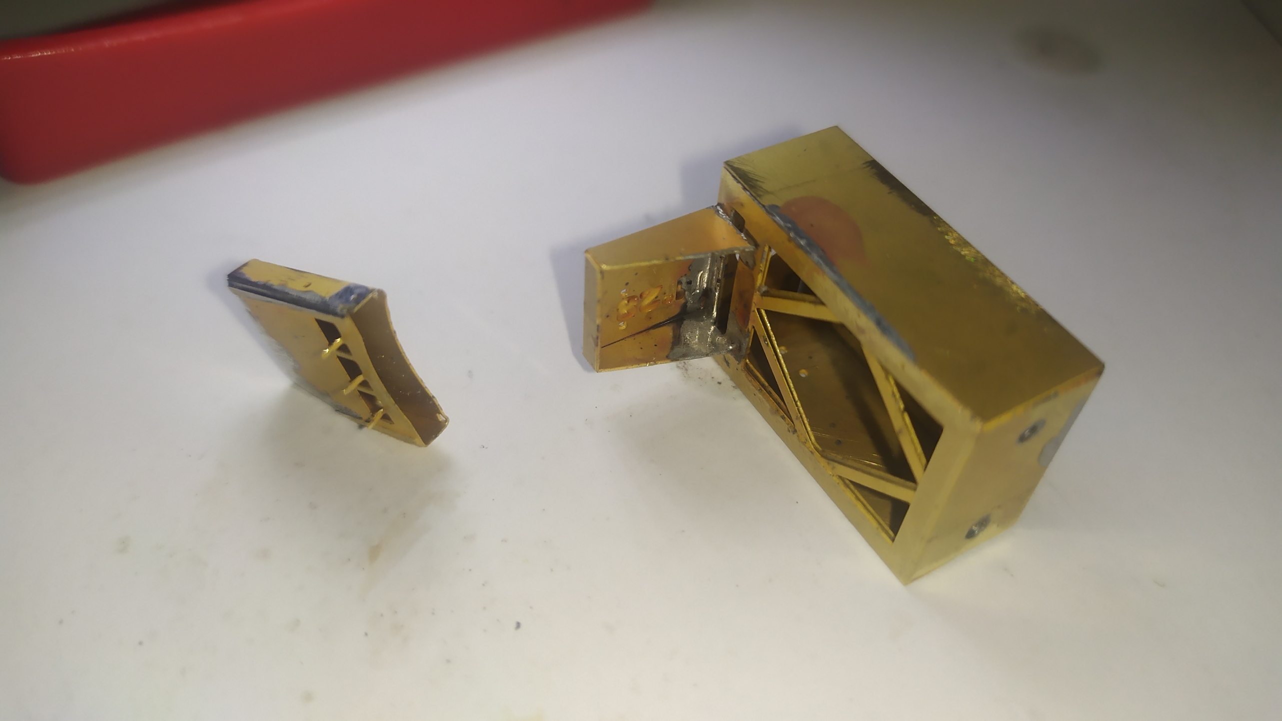

Assemblaggio elevatore.
L'assemblaggio di questa parte del modello inizia ad essere un po' più complessa:
Preparazione pezzi
Preparazione pezzi
Sul particolare più grande a destra, sono stati icollati con cianoacrilico i particolari numero 27 (i rettangoli con il rombo) e saldati un paio di dadi.
Paricolari incollati e dadi saldati
Quando si saldano i dadi su una lastrina, bisogna fare in modo che lo stagno non raggiunga i filetto interno dei dadi.
Essendo particolari molto piccoli non è facile e a volte questo succede.
Se lo stagno che ha raggiunto il filetto non è molto, è possibile provare a passare una vite piano piano per riportare il filetto in grado di lavorare correttamente.
In alternativa, usare dei maschi da filettatura da 1,4.
In questo caso ho risolto passando semplicemente le viti un paio di volte.
Viti inserite
Viti inserite
Una volta saldati i dadi possiamo chiudere il supporto dell'elevatore sui 4 lati aiutandoci con del nastro carta.
Assemblaggio struttura elevatore
Altri particolari vengono piegati e montati sull'elevatore.
Particolari elevatore
Particolari elevatore assemblati
Ringhiera elevatore.
Ringhiera installata
Prima prova di montaggio.
Montaggio con viti dell'elevatore sul pavimento
Peparazione della scaletta.
Piegatura scalini con piegatrice
Questa operazione è molto delicata.
Incollaggio con cianoacrilico del retro della scaletta in alpacca.
Pezzo 52 in alpacca incollato
Montaggio e saldatura della scaletta sull'elevatore e relativi particolari.
Elevatore
Elevatore
Prova finale con telaio motore:
Prova finale
Prova finale
Prova finale
Prova finale
Prova finale
Prova finale
Manca ancora un particolare da inserire nei due forellini visibili nell'ultima foto ed anche questa fase dell'assemblaggio è completata.
Nella prossima fase vedremo l'assemblaggio del trabattello.
Ciao neh!

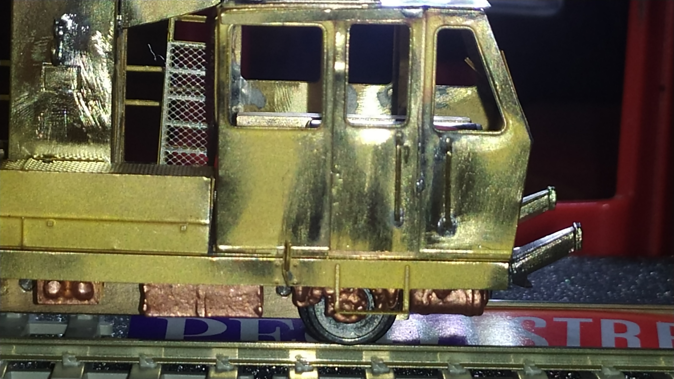

Completamento dell'assemblaggio.
L'ultima parte è la cabina di guida e la parte sottocassa:
Cabina di guida
Cabina di guida
Dadi saldati
Dadi saldati
Prova viti
Prova viti
Porte:
Fissaggio porte
Fissaggio porte
Piegature varie e fissaggio corrimani
Formatura cabina:
Torretta e prova assemblaggio
Sottocassa:
La parte sottocassa è formata da un blocco unico in fusione che credevo inizialmente fosse in rame.
Ma quando ho provato a piegarla leggermente si è spezzata.
In realtà è di un materiale ferroso placcato in rame.
Meno male che nel kit ce ne sono 2.
Praticati un paio di fori e saldata la marmitta è pronto da essere installato sul modello.
L'ultimo particolare consiste nell'incollare il cilindro che ospiterà il perno di rotazione del trabattello.
Modello finito:
Mancano i fanaletti anteriori, posteriori e quello sulla torretta, in quanto cercherò di renderli funzionanti con dei piccolissimi led bianchi.
