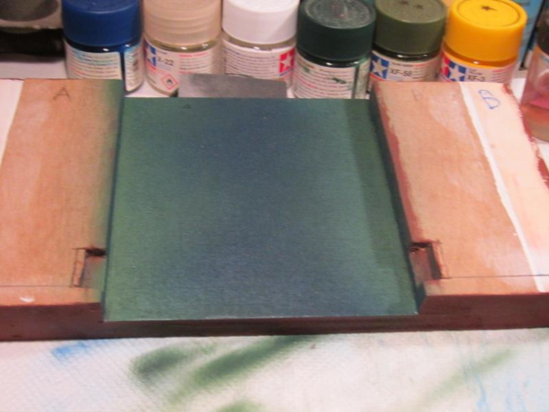

Per finire un film di lucido, ora una volta asciugato vedrò se ripassarlo.
Alfaluna
- Messaggi: 607
- Iscritto il: martedì 7 giugno 2022, 20:43
- Nome: Lorenzo
- Città: Vittuone
Fossi il macchinista mi verrebbe l'ansia ad attravesarlo.....
Il ponte in metalo lo lascerai così o andrai di colori?

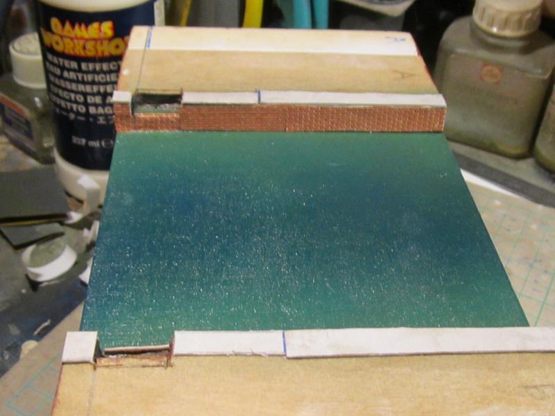

Devono essere fatti alcuni ritocchi come al solito .
Alfaluna
- Messaggi: 607
- Nome: Lorenzo
- Città: Vittuone
Aspetto gli aggiornamenti di domani sera

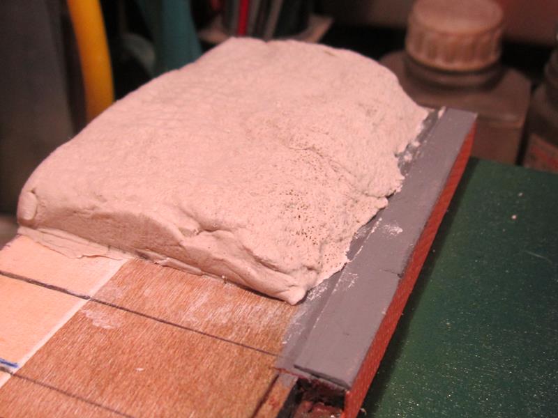

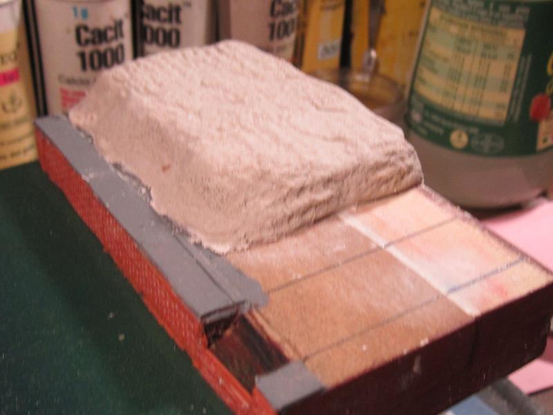

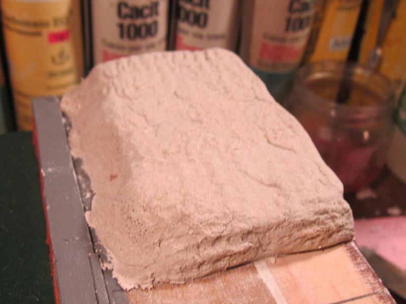

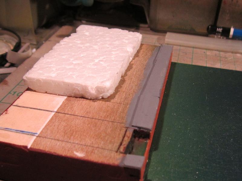

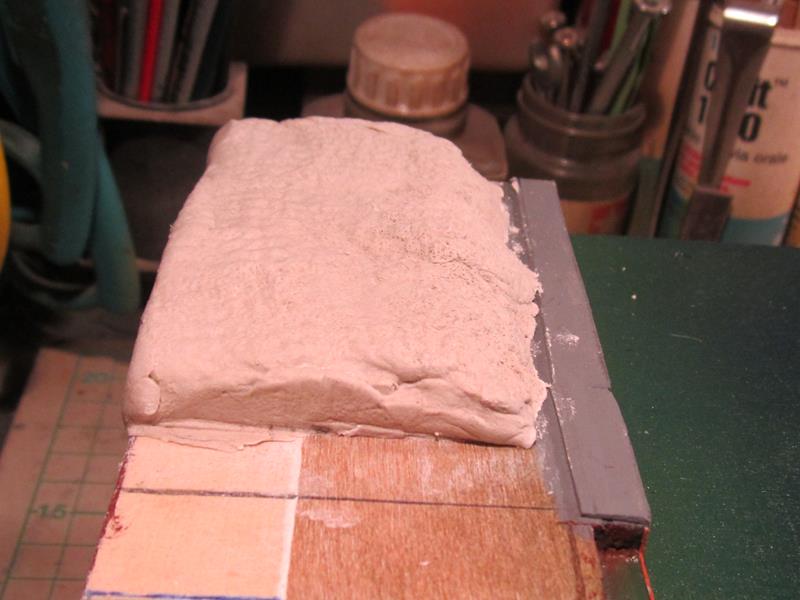

finalmente trovato il tempo per creare un po' di terreno sui rilievi.
Solito sistema, steso del DAS bianco dandogli un leggero movimento è testurizzandolo sulla superficie con uno spazzolino da denti.
La parte dei rilievi lato binario sarà rifinita con dei muretti di contenimento.

qual'è il modulo prima e quello dopo dove inserirai questo?
Mi sono un pò perso

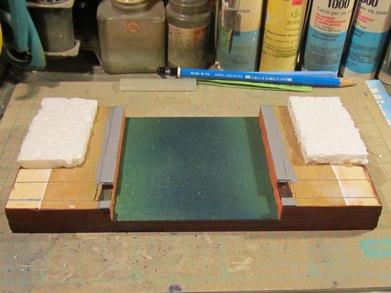

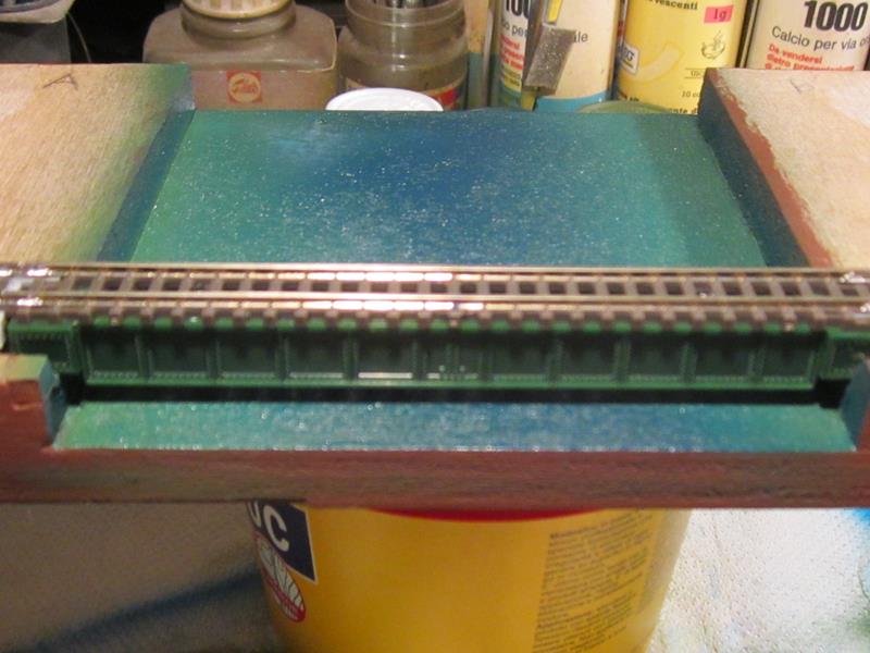

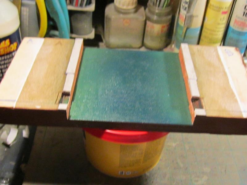

Se invece di 1 cm fossero di 3 cm di spessore, si potrebbe avere più agio nel realizzare qualche rilievo in negativo. E come chiedevo altrove, pensare di poter collocare qualche meccanismo e qualche servomotore sottoplancia per dare movimento a qualche accessorio scenografico.
Nel tuo caso, avresti potuto mettere un'assicella sotto il piano debitamente sezionato e avere più luce sotto il ponte; uno schizzo rende più di tante parole....
L'alternativa, per avere più luce, sarebbe usare i ponti a travata superiore.
- Messaggi: 10415
- Nome: roberto
- Regione: Piemonte
- Città: Torino
Quando ho iniziato questo progetto mi sono basato sul sistema Deister il più semplice per via della sua facilità di costruzione. Che tutti, anche con scarsa manualità potevano replicare sia per la parte in legno che elettrica quindi vincolato dalle misure proposte.
Oggi volendo con in moduli Z-Track o i moduli Rokuhan con dimensioni maggiori ( Rokuhan vende i propri moduli tagliati al laser riportanti le tracce per i binari ) si possono creare moduli più complessi per ponti o gallerie avendo margini maggiori di profondità.
Tornando al Deister ho voluto cimentarmi in un modulo ponte rimanendo nelle linee base senza stravolgerlo, prendendo spunto da altri lavori visti sul web .
I mini moduli Deister vennero creati per serate conviviali di club in modo da assemblare un tracciato velocemente durante le serate. Pertanto dovevano essere trasportati facilmente, assemblati in loco con tempi minimi tra moduli dei vari soci presenti e senza troppe complessità. Pertanto con un minimo di ambientazione tanto per avere i convogli con un minimo di paesaggio.
Il modulo ponte di per se è una sfida , dovendo rimanere nelle misure imposte a cui volevo vedere come creare qualcosa di gradevole.
Ciò non vieta che per usi strettamente personali si possa creare moduli che soddisfino le proprie esigenze variando le misure.
Ciò a scapito di poter collegarli con i moduli standard dei soci se non prevedendo un modulo di transizione.

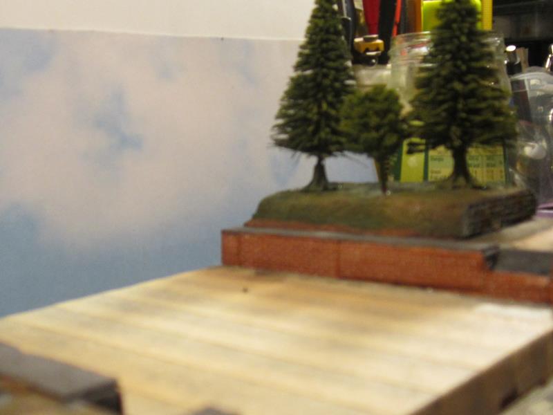

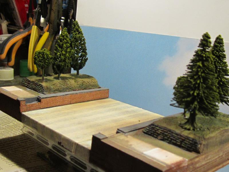

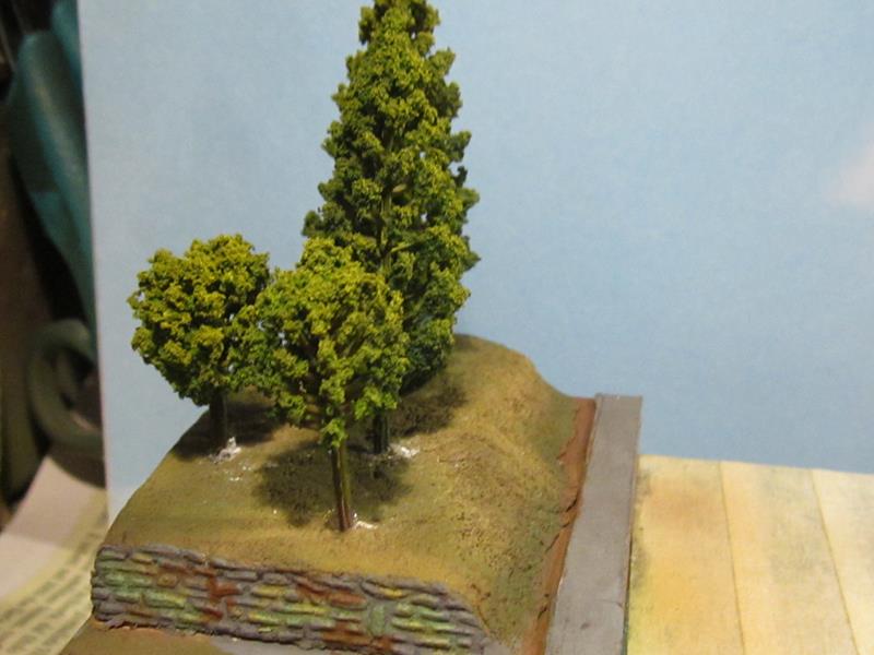

colorato il terreno, posizionato i muraglioni e colorati, proceduto a fare un leggero invecchiamento, piantumato alcuni alberi.
