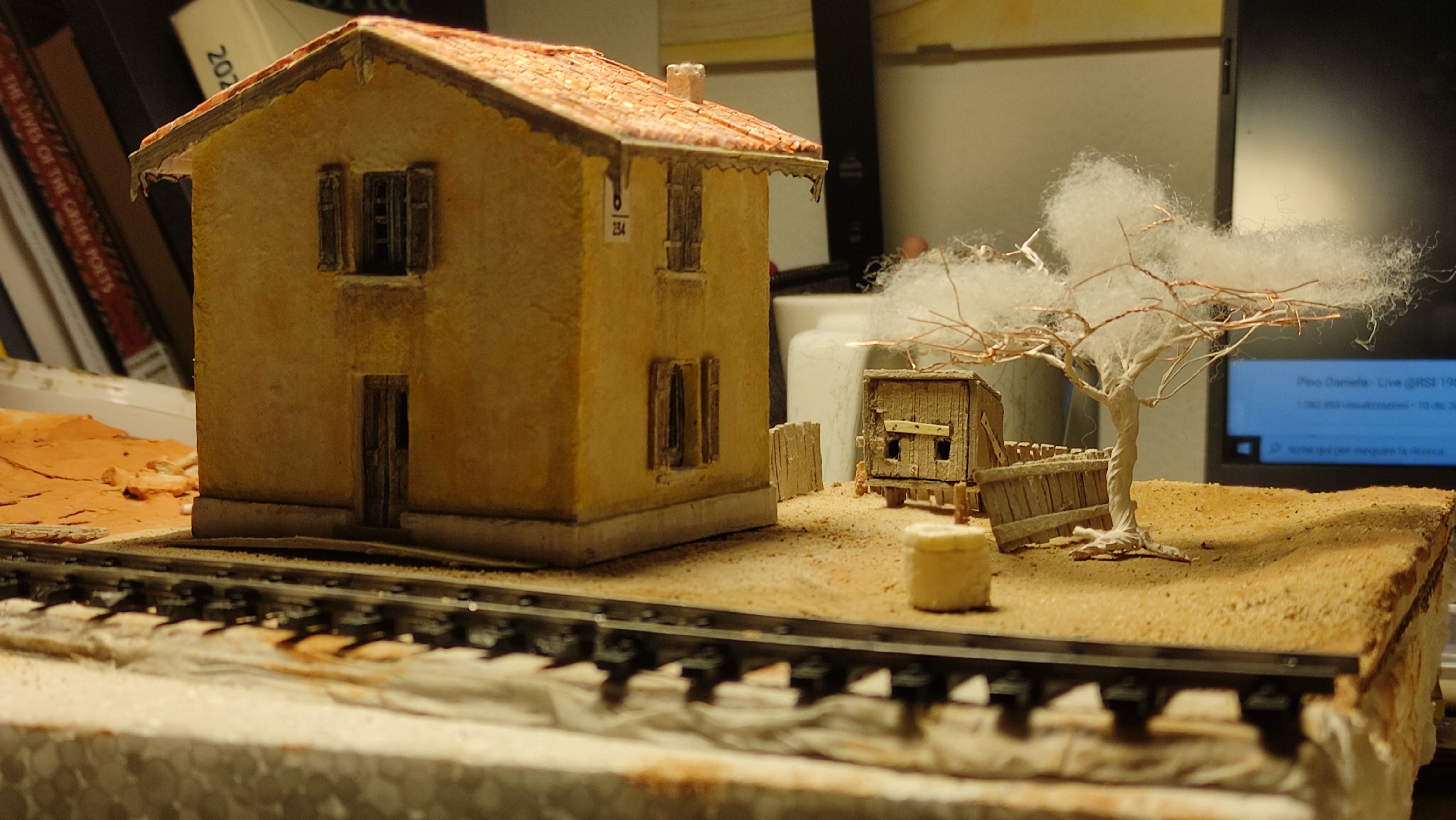

Ieri sera ho continuato i lavori sul diorama: invecchiate le rotaie con un marrone ruggine scuro, piazzate e dotate di massicciata (posatura ancora da terminare).
Poi ho proseguito a stendere la sabbietta di texture sul terreno e iniziato a dare un colore base molto scuro (poi man mano andrà schiarito).
Qualche foto:

Giacomo, bene ma se posso, debbo suggerirti di sistemare meglio il ballast non solo fra le traversine ma anche ai lati del binario.
Devi, prima di incollarlo, compattarlo bene, pressandolo con un pezzetto di legno a forma di parallelepipedo e/o un pezzo di
cartoncino rigido. Puoi aiutarti anche con un pennello a setole piu' dure a punta piatta. Questa operazione richiede alcuni
accorgimenti e va curata bene in maniera che una volta incollato il ballast resti posizionato in maniera non solo corretta ma anche
realistica. E' una fase che richiede tanta pazienza e lentezza......Magari ti puoi ispirare anche guardando alcune foto in rete per
rendere meglio l' idea. Saluti. Egidio. [51]
