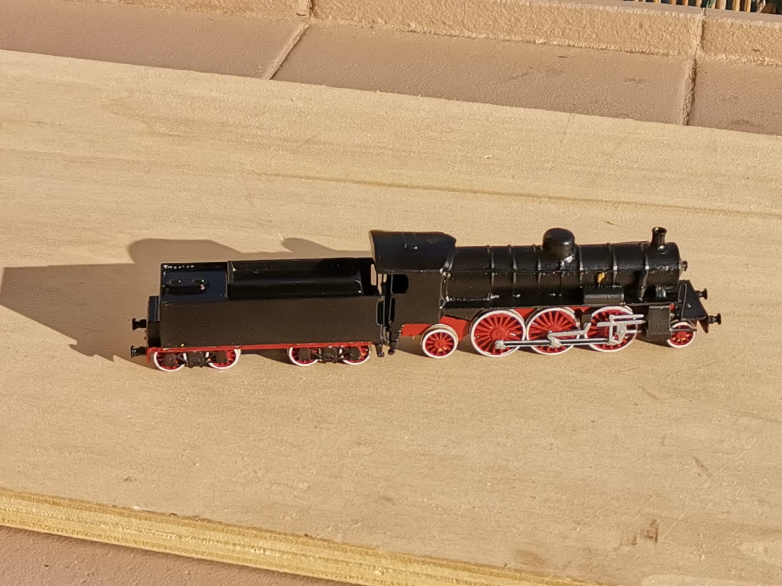

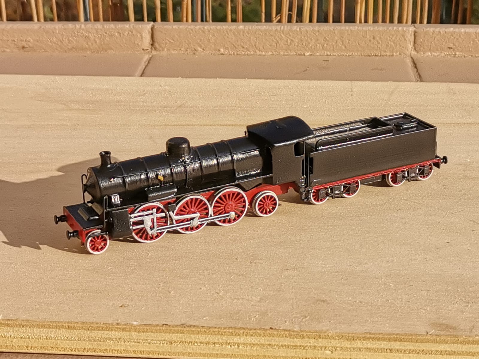

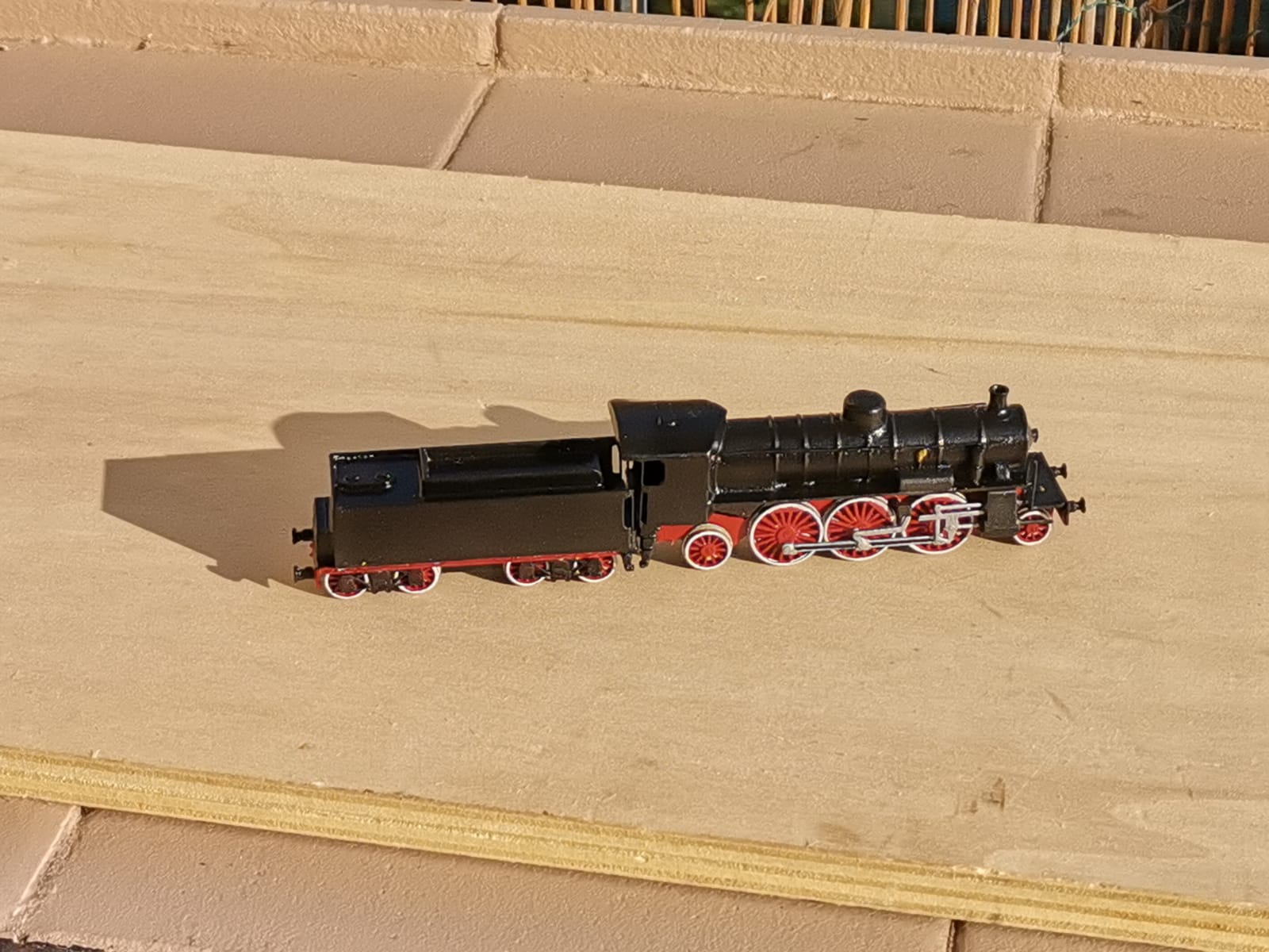

E' un modello statico da stampare in 3D che ho pubblicato sul sito Thingiverse e se vi piace potete scaricarvelo al seguente indirizzo: https://www.thingiverse.com/thing:4162335
L'ho disegnato in scala 1:100 e per stamparlo in TT basta ridurlo all'83,4% (oppure al 0,834 a seconda dei software).
Vi piace?
Un abbraccio a tuTTi
Marco

Certo che mi piace... complimenti.
Se non vado errato è la prima locomotiva a vapore completamente italiana in scala TT, non commerciale.
Forza quindi aspetto qualche altra informazione sull'intero progetto.

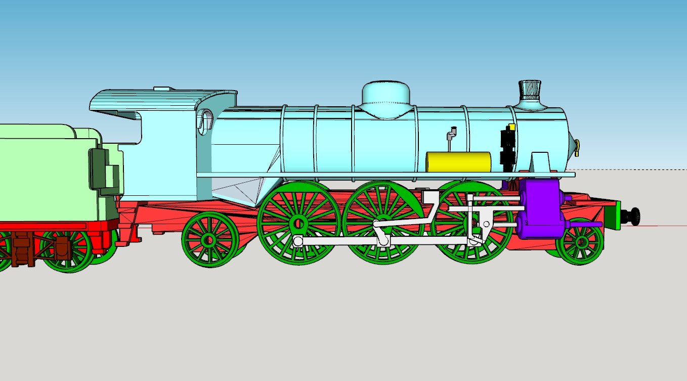

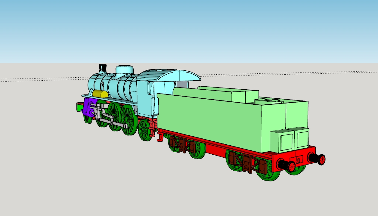

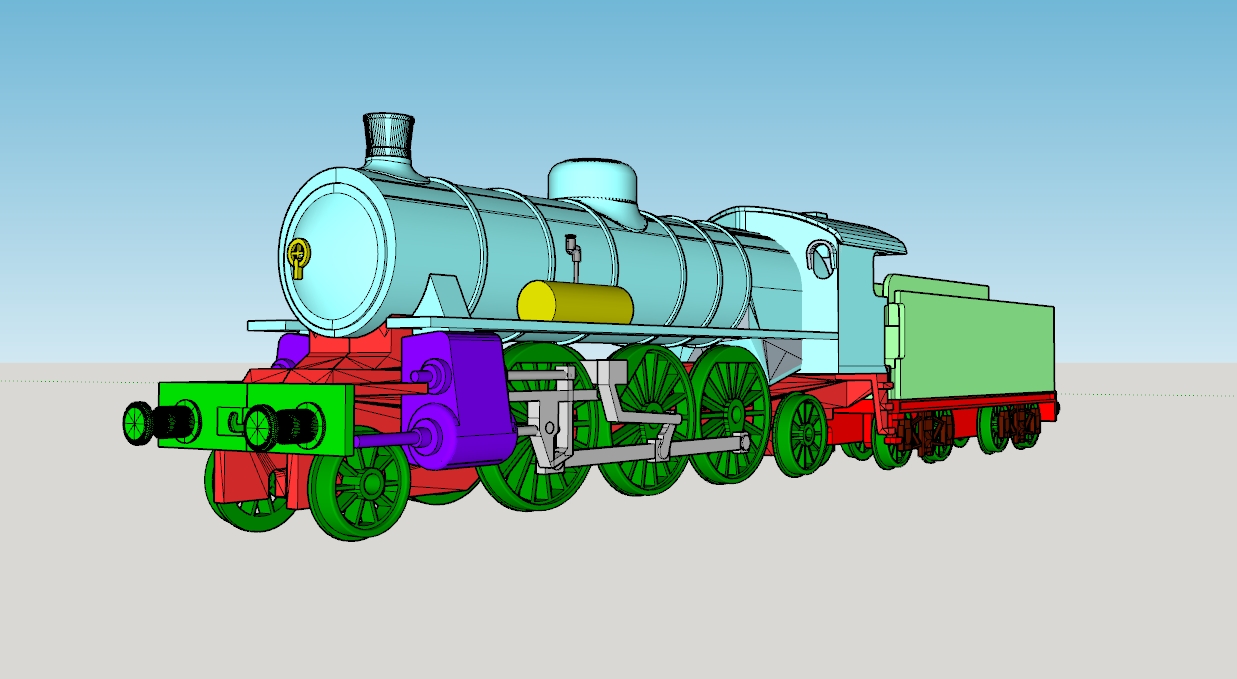

Sinceramente il progetto è nato quasi per gioco dopo che ho acquistato la collezione delle locomotive Atlas su un famoso sito di aste on-line.
Queste sono locomotive statiche in plastica in scala 1:100 circa con molti modelli europei e statunitensi, l'Italia è miseramente rappresentata da un modesto modello della gr.670 senza tender.
Ho quindi pensato di autocostruirmi alcune vaporiere italiane, sono partito dalla "Regina" e adesso ho allo studio una A691 e una gr.743 sempre in 1:100, però il passo alla TT è breve visto che le due scale sono molto prossime.
Come software di disegno ho usato Sketchup e sono partito dai disegni presenti in questa pagina:
https://www.archiviofondazionefs.it/it/ ... wMode=List
Vi allego alcuni disegni del progetto in 3D

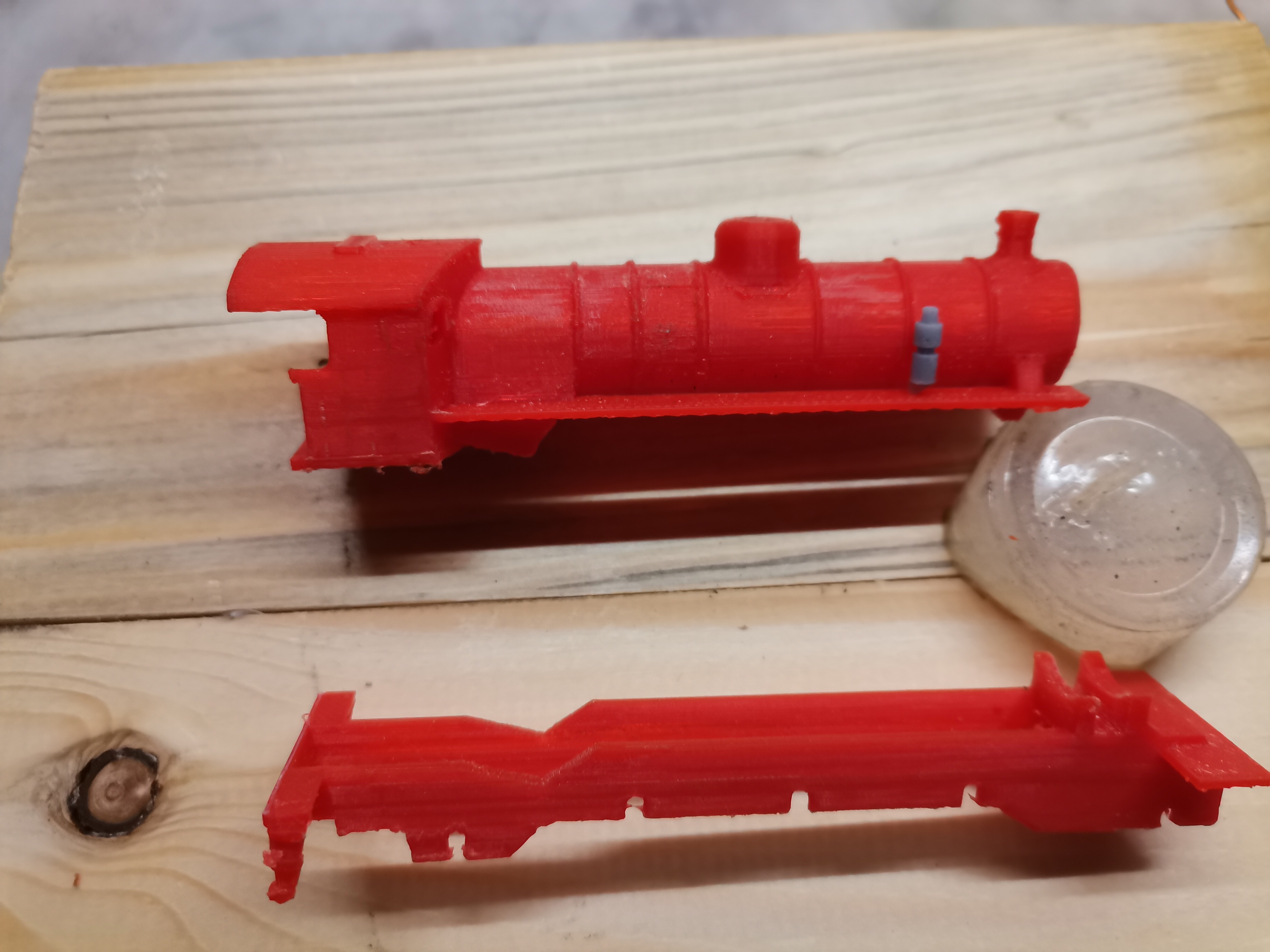

Re: Locomotiva Gr. 685 in scala TT
Grazie Massimiliano, sarebbe bello motorizzarla. Adesso sto disegnando il biellismo nuovo
