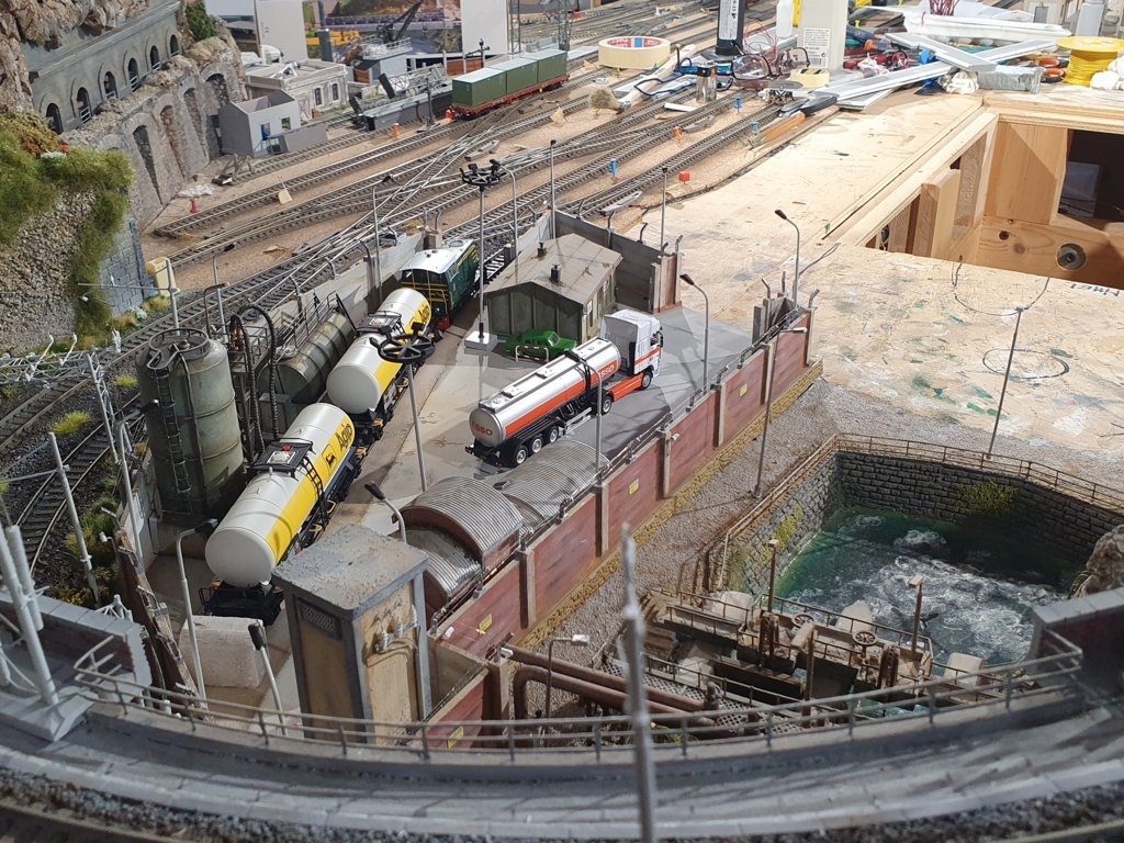

Innazitutto buonasera a tuTTi.
Un po' la pandemia ed un po' impegni familiari mi hanno tenuto lontano dal forum ma non per questo non sono andato avanti con i lavori sul mio plastico.
Avevo una parte del plastico nella quale avevo alcune idee ma che non mi convincevano, fino a quando il nostro Presidente, durante una visita in estate mi disse: "pero' qua manca un qualcosa di militare. Ci vorrebbe una caserma o qualcos'altro." Bellissima idea da cogliere immediatamente al volo.
Lo spazio a diposizione non permetteva l'inserimento di una caserma vera e propria ma un deposito carbolubrificanti di piccola capacità poteva andare bene.
Parte il progetto e viene realizzato prima il basamento e poi il muro di cinta. tutto autocostruito in Forex opportunemente tagliato e inciso a bulino. I serbatoi sono degli avanzi di kit adattati allo scopo e la torretta con le colonne di rifornimento è in parte un kit adattato ed in parte autocstruita.
Gli Uffici e le camerate sono un kit adattato riducendone le dimensioni e aprendo finestre e porte e chiudendone altre. Per la tabellonistica è stat realizzata inproprio ridecendo foto prese da internete con un apposito programma evttoruale per mantenere la leggibilità anche in forma ridotta.
Ora, in attesa, dei Vostri graditi commenti e critiche, posto le prime foto.
Cordialmente Gian Luca Littlejohn

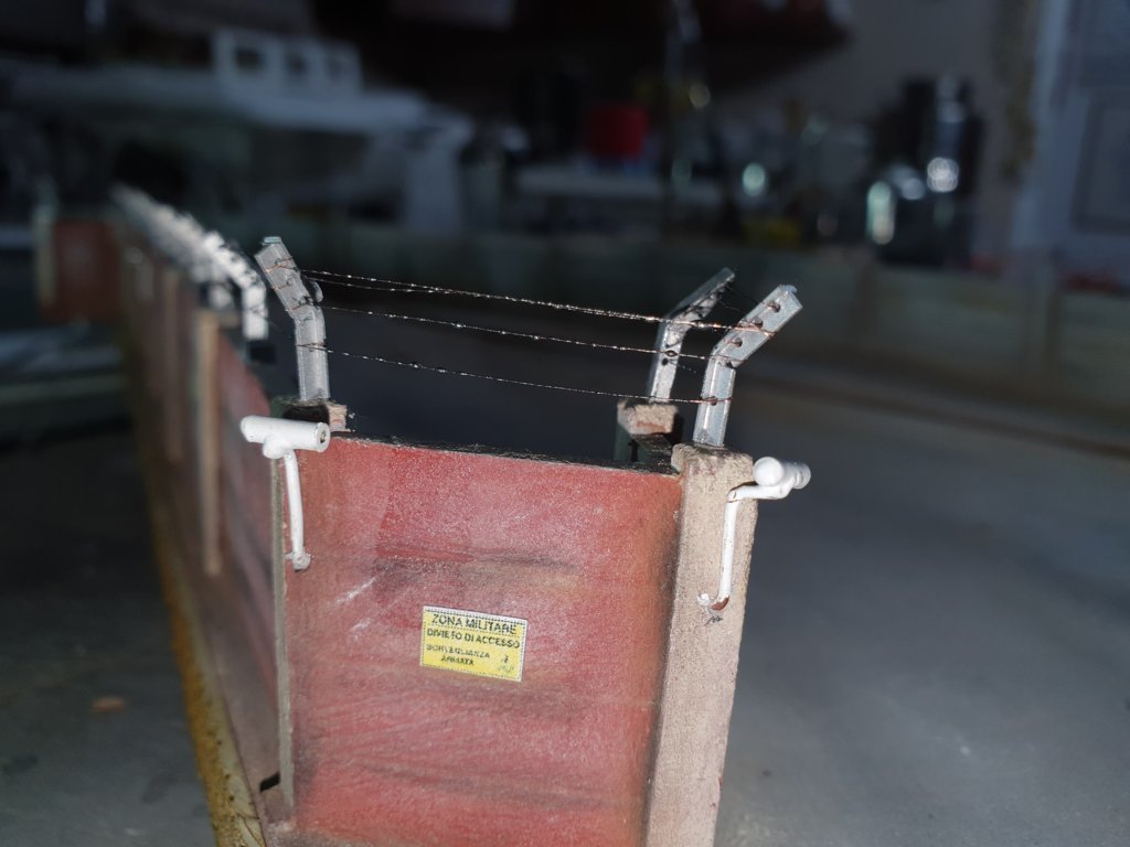

Dimenticavo che la parte più impegnativa è stata fare la realizzazione del filo spinato su tutto il perimento della struttura. I supporti sono stati realizzati con del profilato in ottone al quale sono stati saldati a stagno dei piedini di filo di rame per il fissaggio alla sommità del muro.
I supporti sono stati forati con una micro punta per permettere il passaggio di un filo in rame da 0.1 mm. Il tutto è stato vernicato con color metallo scuro della tamiya. Le telecamere sono invece del profilato cilindrico in rame a cui sono state saldate a stagno le staffe, e dipinte in bianco.

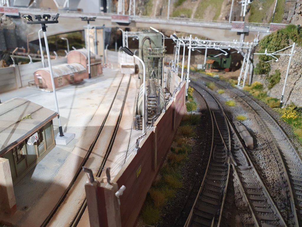

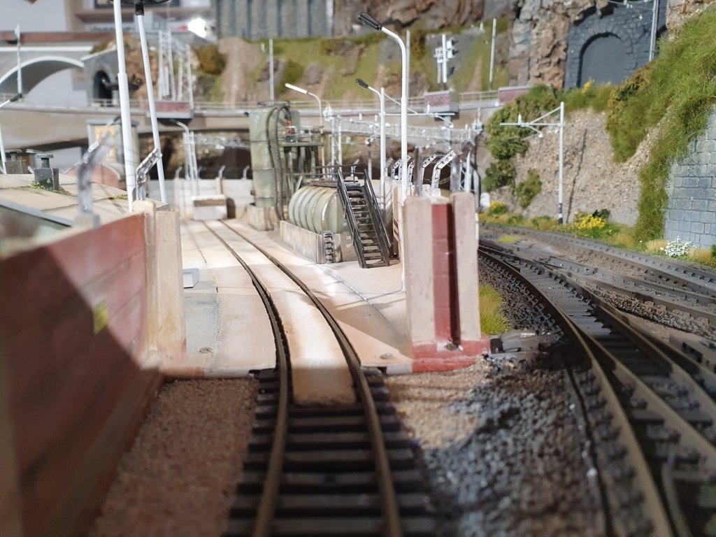

Tutta la struttura è dotata di ben 20 punti luce. Lampioni perimetrali, torri faro, luci interne ed esterne Uffci e camerate, luci interne ed esterne magazzino, luce esterna cabina elettrica.
Oggi ho iniziato il posizionamento della struttura nella sede definitiva e di seguito i primi risulatati. Ovviamente mancano ancora diversi particolari in parte già pronti ma da posizionare in un secondo tempo per poter lavorare agevolmente.

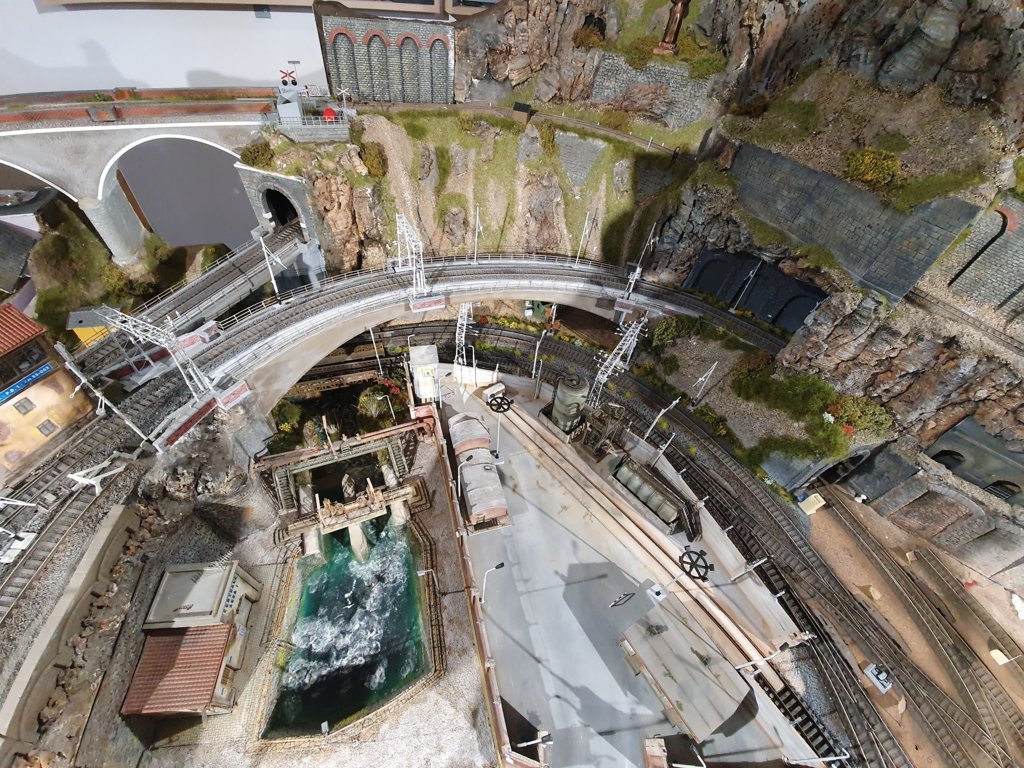

In un triangolino angusto hai realizzato un mini plastico nel plastico, eseguito a regola d'arte .

Il carro cisterna Agip, giusto?
Bellissimo.
