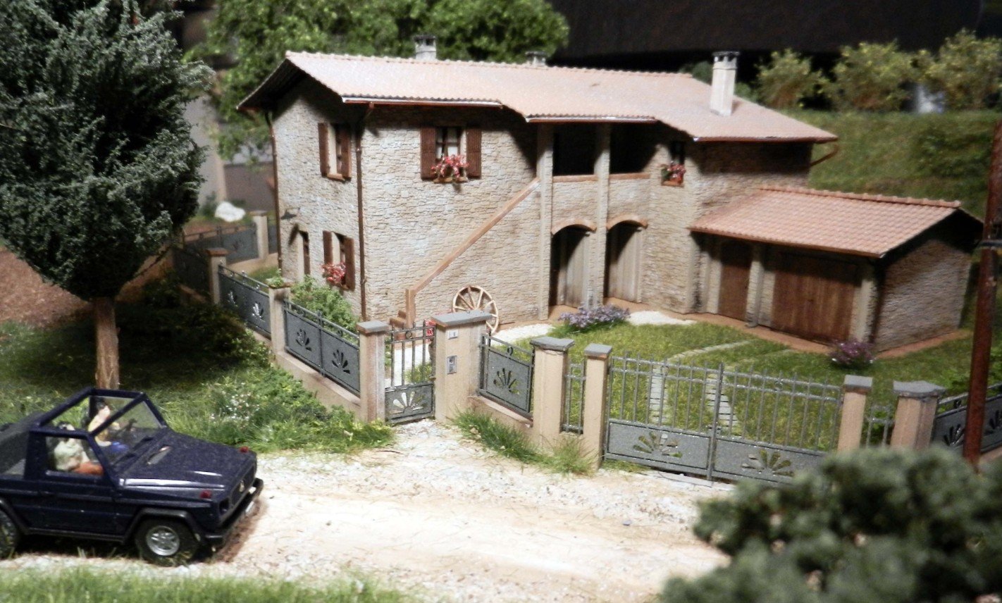

#55 Messaggio da Senialas »
Grazie Luciano.
Usavo questo metodo (incisione manuale e stuccatura) circa 6 - 7 anni fa, agli inizi delle mie costruzioni.
Poi ho sperimentato altre metodologie, cercando di utilizzare le tecnologie disponibili a cominciare dal laser.

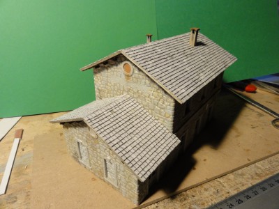

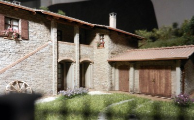

Qui una casa realizzata qualche anno fa, dove serve più disegno e meno lavoro manuale.

#56 Messaggio da luciano lepri »
Senialas ha scritto: martedì 16 febbraio 2021, 9:16 Grazie Luciano.
Ebè! Non nascondo che il "laser è il laser" ma io preferisco ancora, finchè mi è possibile, usare la manualità.
Questo non vuol dire che sono contrario alle tecnologie, anzi , ammiro molto volentieri i lavori eseguiti con questi metodi
(prototipazione ,laser ecc.) anche se, e mi ripeto nel concetto, io amo molto di più l'artigianato che l'industria. [104]

#57 Messaggio da Senialas »
Certo. Ma questa non è industria; è sempre artigianato fatto in modo diverso. L'articolo realizzato è uno solo.
Roberto M.

Senialas ha scritto: martedì 16 febbraio 2021, 13:26 Certo. Ma questa non è industria; è sempre artigianato fatto in modo diverso. L'articolo realizzato è uno solo.
Ok, ok! Per industria intendo metodi di lavoro che utilizzano attrezzature all'avanguardia, anche per un solo oggetto,
come le tue "creature" del resto.
Luciano

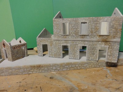

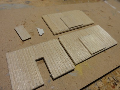

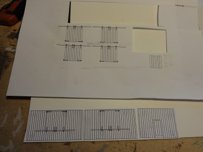

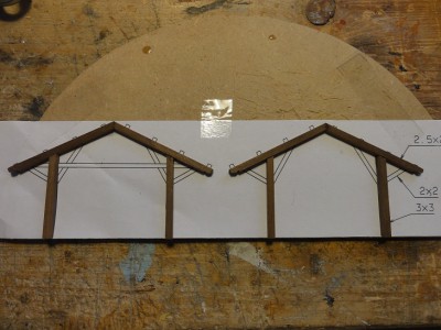

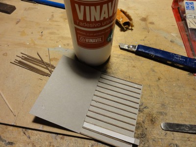

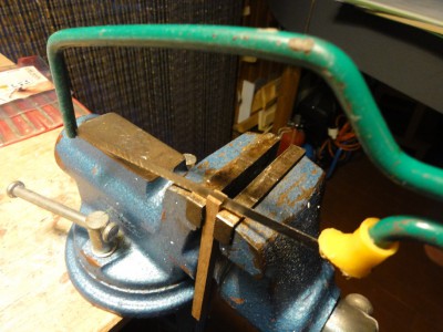

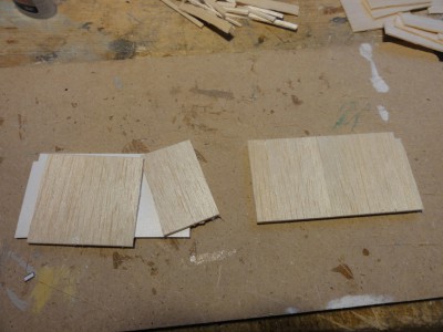

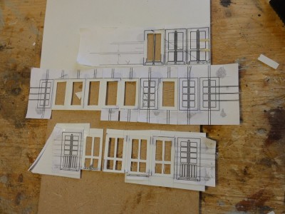

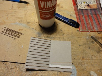

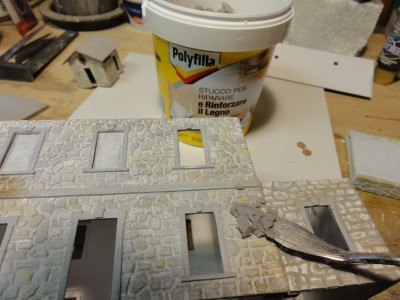

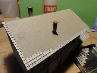

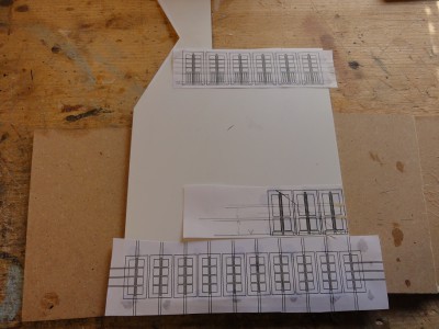

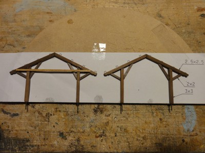

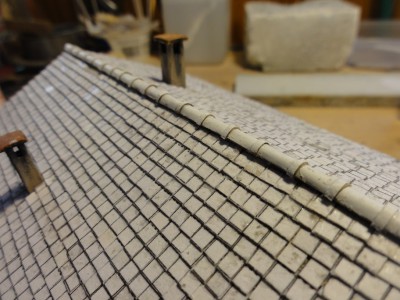

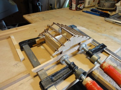

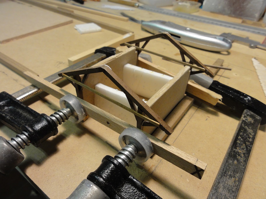

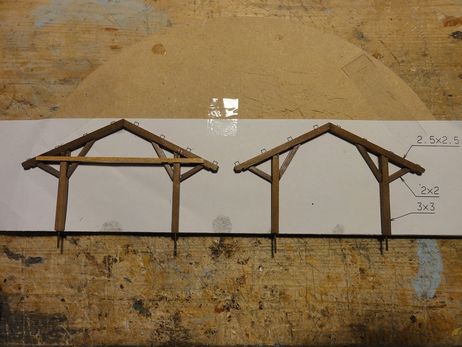

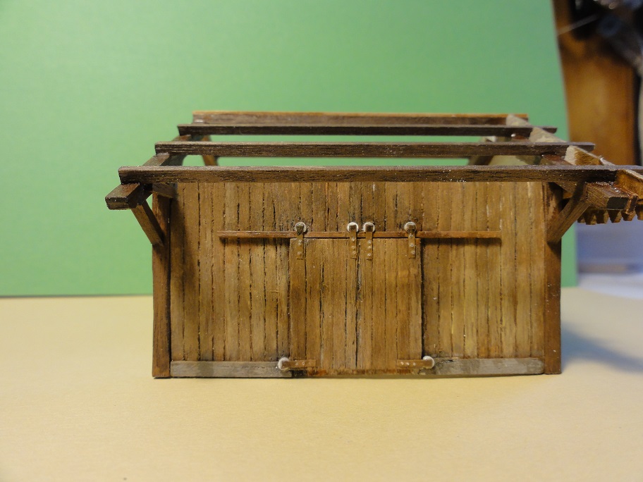

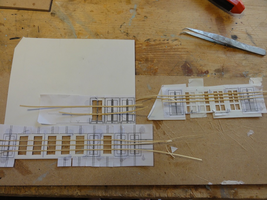

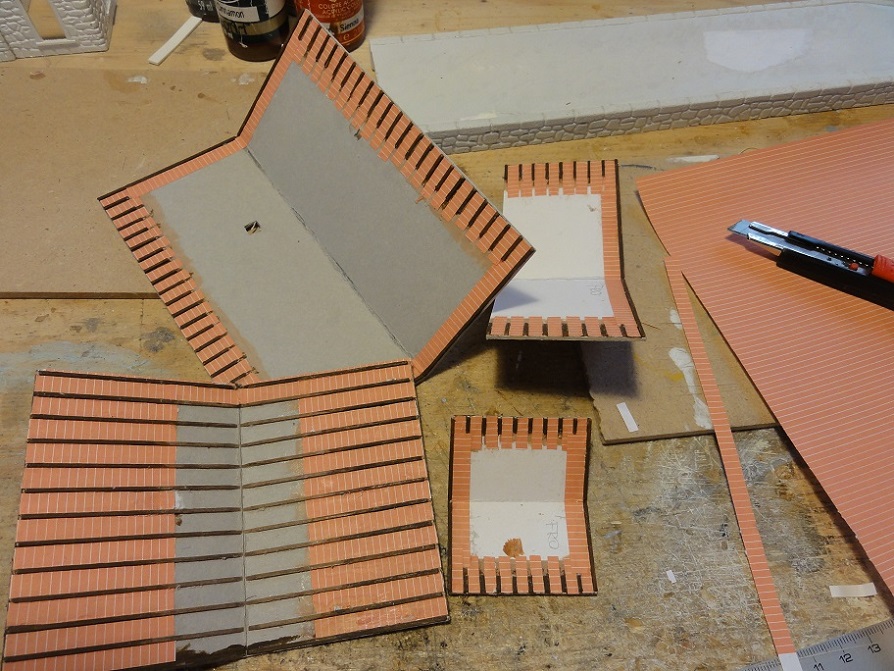

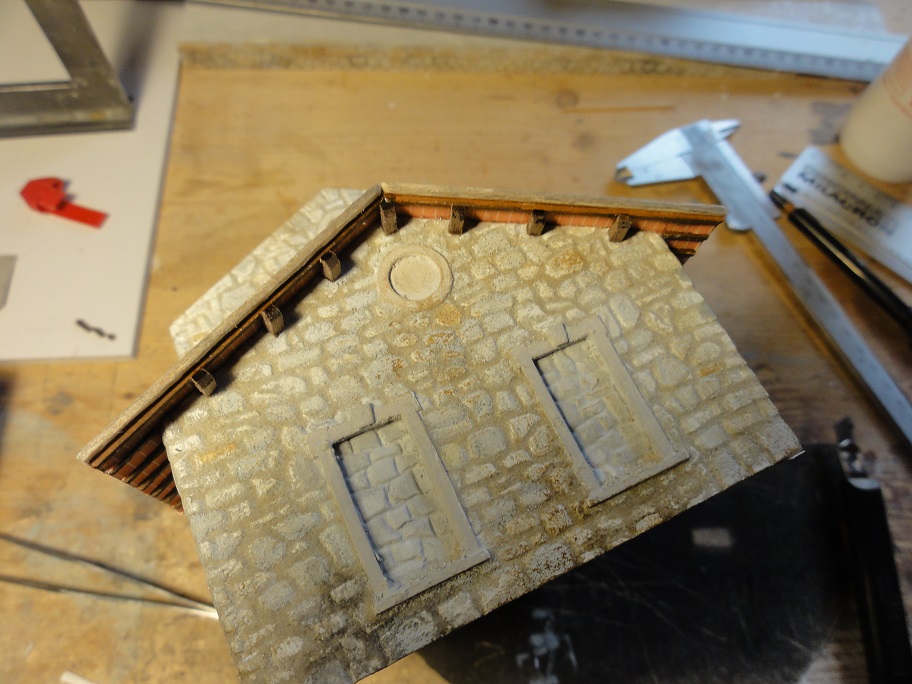

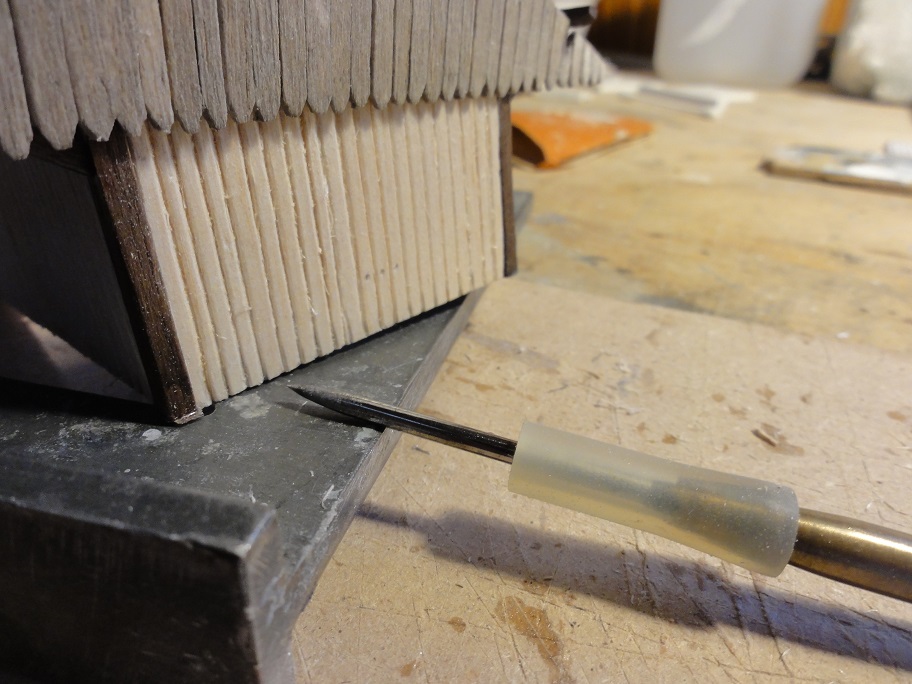

Inserisco, piano piano ,tutte le foto fatte per la realizzazione di Tortolì.
Molte sono servite per il servizio apparso su TTM90.
Luciano

#64 Messaggio da IpGio »
Grazie Luciano per le belle immagini...
Come in passato ancora oggi è un piacere vedere l'evoluzione dei tuoi progetti.
Tra l'altro la successione delle foto ben illustra le varie fasi di lavorazione.

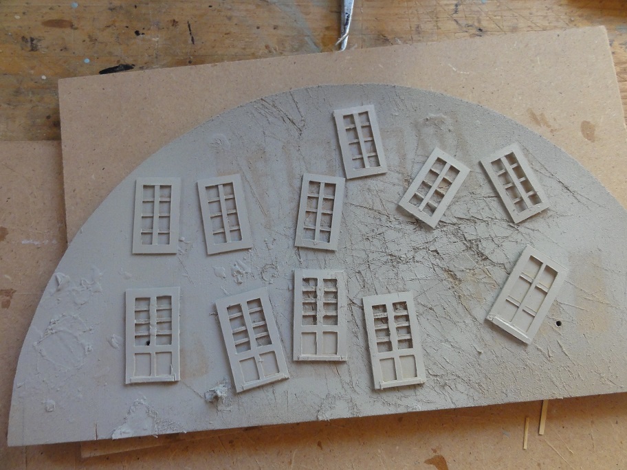

luciano lepri
Messaggi: 776
Nome: Luciano
Re: La stazione di Tortolì

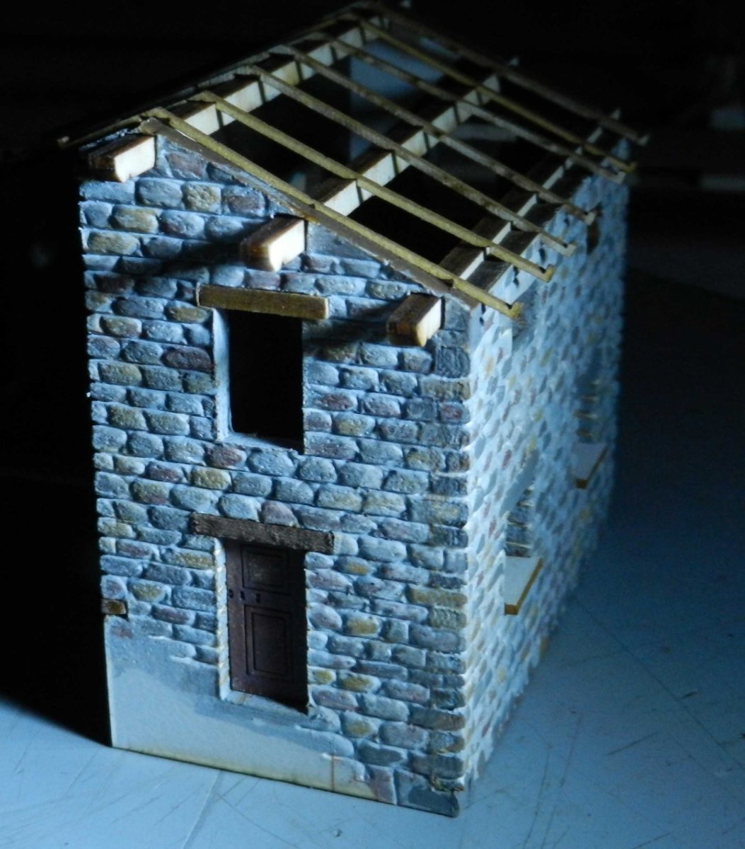

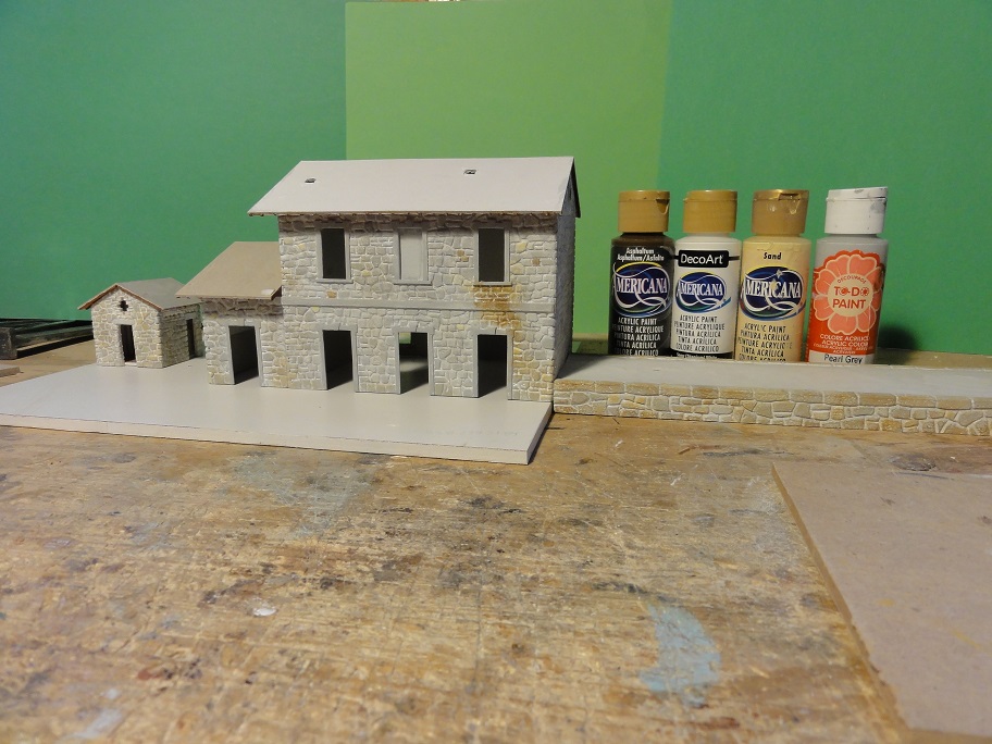

#75 Messaggio da luciano lepri »

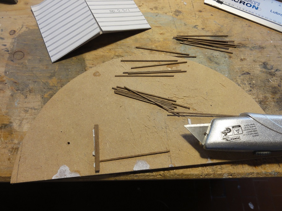

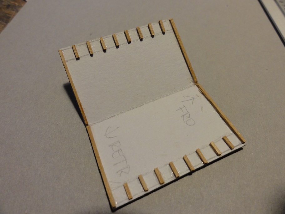

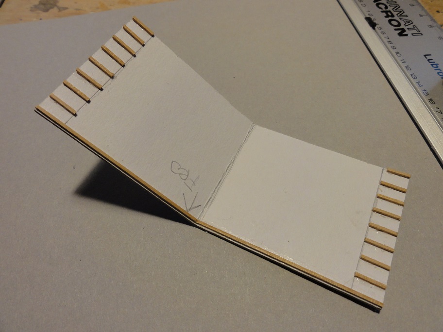

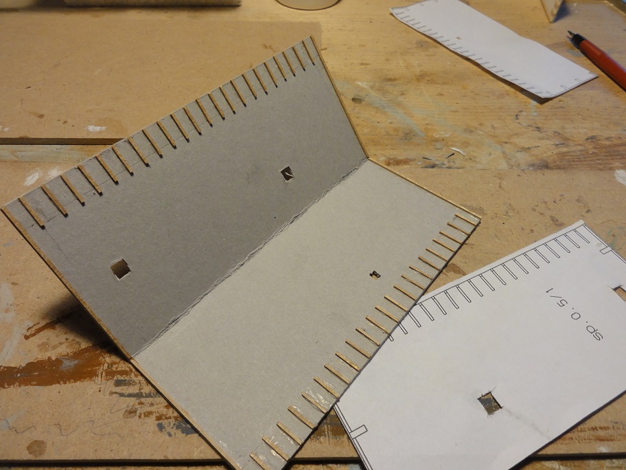

Ancora immagini....
