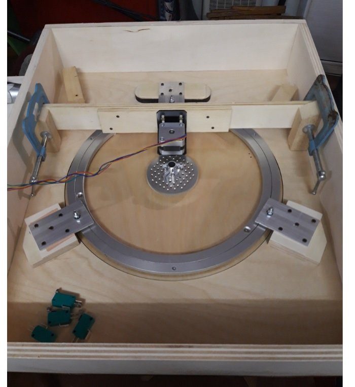

Docdelburg ha scritto: giovedì 22 ottobre 2020, 18:25 Buonasera a tutti, nonostante qualche acciacco dell'età, proseguo con il progetto e in questo periodo mi sono dedicato alla realizzazione di un prototipo su cui fare le prove meccaniche ed elettriche.
la base sarà del tutto simile alla piattaforma definitiva; la grossa differenza è che in questo prototipo il taglio del disco è stato fatto a mano, con un seghetto alternativo, quindi vi lascio immaginare che tolleranze ho dovuto mettere in conto....
Per fortuna ho già chi mi procurerà la parte superiore con il piatto già tagliato col laser. [104]
Ecco il mio manufatto di base su cui ho fissato un sistema di cuscinetti a doppio anello che dovrebbero darmi molta stabilità al disco della piattaforma.
Ieri sono arrivati gli ingranaggi tanto attesi e li ho subito messi in opera
E poi non ho resistito e ho fatto una prova fissando il motore passo passo ad una traversa volante e........FUNZIONA! [17]
Docdelburg, seguo con molto interesse il tuo lavoro con il quale potrei, se me lo consentirai , prendere spunto per implementare una mia realizzazione. Mi sono anch'io cimentato con una piattaforma girevole che ho realizzato con materiali "poveri" e l'ausilio della stampante 3D. Per la movimentazione mi sono affidato ad un motore con riduttore che alimento a 3V ottenendo una velocità piuttosto veritiera. Ho così, al momento, voluto evitare l'impiego di un ulteriore alimentatore disponendo già del 3V. Il posizionamento a vista non mi crea nessuna difficoltà. Inserisco un piccolo video.

Nei giorni scorsi l'amico Loredano mi ha procurato una base con piatto tagliato laser
Ora, quindi, mi tocca fare sul serio..... :mrgreen:
Ad oggi sono al fissaggio definitivo del disco sul grosso cuscinetto a sfera circolare e al fissaggio degli ingranaggi al disco.
Nei prossimi giorni farò le prove di funzionamento col motore passo passo.

Giusto prima del ricovero ho finito la messa in opera della piattaforma ma sono riuscito anche a fulminare l'Arduino nano causando un bel cortocircuito con i vari fili volanti delle prove. :cry:
In attesa che ne arrivi uno nuovo vi mostro dove sono arrivato.
Mi son preso un Arduino nano con il suo adattatore; comodissimo per eseguire i vari collegamenti
Ho fissato e fatto i collegamenti elettrici di tutti i componenti, provandoli ovviamente con un Arduino uno volante e tutto funziona alla perfezione.
Posto la foto dal basso e relative didascalie.
Ho messo anche un piccolo decoder Ulhenbrock per permettere anche il funzionamento della piattaforma a distanza in digitale.
