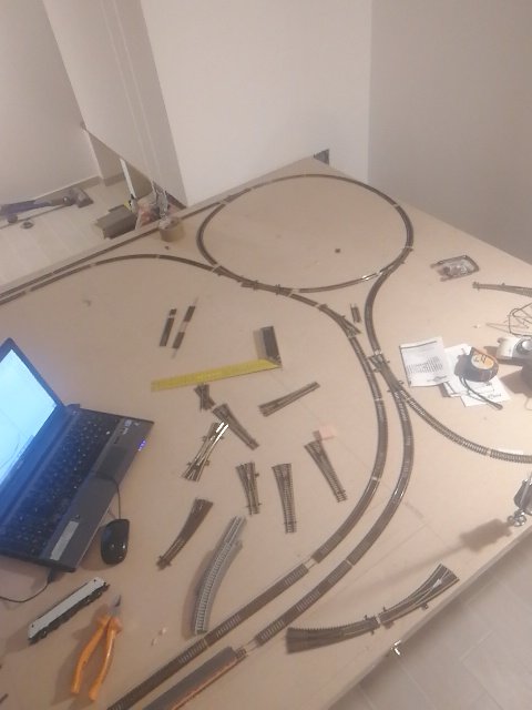

In un pomeriggio di quarantena pensavamo a come realizzare il nostro plastico e la risposta è venuta letteralmente dall'alto!! Appendiamolo a soffitto! Dopo un paio di giorni in giro su forum e youtube, abbiamo capito che l'impresa era fattibile e siamo arrivati al dunque: piano in masonite sospeso tra due travi del soffitto 370x160cm, struttura in legno 4x4cm con traverse distanziate 50cm , 6 punti di sollevamento con carrucole paranco, verricello elettrico (di quelli che si vedono sui musi di molte Jeep), cavalletti di appoggio quando il plastico è in basso ed il gioco è fatto...dopo 3 settimane di pellegrinaggi giornalieri nella ferramenta di fiducia e tante tante tante imprecazioni il tutto funziona a dovere (appena capisco come caricare i video vi mostro il tutto in movimento) :D
Dimostrare le potenzialità e la bontà dei dettagli della TT al veterano della H0 (mio padre) non è stata cosa facile. Pensare di non poter vedere le amate Lima di quando era bambino girare su dei binari, entrare in una diversa concezione degli spazi, accettare l'idea che di rotabili italiani non ce ne sono se non di produzione artigianale è stato moooooooolto complicato. Dopo qualche ora su SCARM, comparando progetti in H0 e TT, dopo aver analizzato al microscopio ogni foto su questo forum, visionato ore ed ore di filmati delle vostre mostre, ho capito di averlo convinto quando ha affermato: "Beh...in fondo è come guardare la H0 da 40cm di distanza in più, che è meglio di continuare a sognare...ci vuole un compromesso!" E' fatta!!
Con l'arrivo del pacco dal famoso negozio in quel di Lippe il sogno si materializzava sempre di più e sono iniziati i primi effetti collaterali: maniacale studio di ogni decimo di millimetro dei rotabili, test di ingombro, di circolazione, affidabilità degli scambi...in poche parole ho perso mio padre ed il mio set per qualche giorno, ma guardare la felicità nei suoi occhi è stata la cosa più bella del mondo!!
E arriviamo ad oggi, per condividere con voi l'inizio di questa magnifica avventura e chiedere consigli ai veterani della TT riguardo il progetto:
PIANO 0: in verde la linea di parata che circonda tutto il piano, a sinistra la zona "tecnica" (giallo) per permettermi di girare i convogli e dove confluisce l'elicoidale sinistro (celeste), deposito locomotive che servirà la stazione di testa pensata nella futura espansione (si, abbiamo già in programma di aggiungere altri 2 moduli :D :D ) del plastico, usato come diorama operativo, in grigio stazione nascosta.
PIANO 1: stazione di transito (rosso) di una linea secondaria a singolo binario, con elicoidali a destra e sinistra. L'elicoidale di sinistra ha la parte rettilinea a vista (sicuramente un ponte) tra due gallerie.
Gli elicoidali hanno pendenza media del 2.7% considerando il piano superiore a 10cm. Purtroppo in altezza non ho molto spazio di manovra, perchè quando sollevato ho 25cm utili dal piano 0 al soffitto. La trave è alta 35 e tra funi, carrucole e struttura ho perso 10 cm.
Nelle zone di accavallamento delle linee ho considerato una luce di 5cm, pensate siano sufficienti?
Per il piano 1 avevo pensato di usare mdf 5mm di spessore, è troppo sottile?
Mi piacerebbe avere il vostro punto di vista, consigli, critiche, modifiche, nuovi spunti su tutta l'idea di tracciato.
Ho effettuato test della "parte tecnica", non esattamente come disegnata per mancanza di 2 scambi, ma penso che li possano esserci i maggiori problemi. Non ho riscontrato problemi di circolazione, con motrice e 3 vagoni, in entrambi i sensi di marcia, in trazione e spinta su raggio minimo di 310mm. Spero che con i convogli completi sia lo stesso. Unico neo lo svio sull'inglese per non perfetta aderenza degli aghi alla rotaia, risolta momentaneamente con una puntina da disegno dove andrebbe il motore. Credo sia un problema che si risolverà installando appunto i motori. E proprio rimanendo in tema vorrei i vostri pareri su quali sono i più performanti e affidabili visto che sarà la zona coperta dell'impianto.
Mi piacerebbe partire bene, con l'aiuto della vostra esperienza, per evitare problemi in futuro.
Grazie mille!!

Ok, grazie per il consiglio! Devo mettere una telecamera che registra h24 il piano e vedere le variazioni :lol: :lol: :lol:
Cosa ne pensate del piano binari? Pensate ci possano essere migliorie? Voi come avreste organizzato lo spazio? Nella parte gialla volevo utilizzare il principio chiastico per evitare cappi, ma non penso di esserci riuscito. Credo si crei in basso, quando c'è la deviazione dalla linea verde esterna per entrare nella stazione nascosta. Potete darmi conferma? In alternativa come potrei fare?
Grazie mille!
Messaggi: 4197
Re: Inizio in TT! Dal sogno alla realtà!
#14 Messaggio da IpGio »
Se possibile eviterei il deviatoio inglese in piena linea e nelle immediate vicinanze della curva.
Il fascio binari sotto la piattaforma girevole, non ha asta di manovra.
Per cui io:
- ribalterei specularmente (Sx/Dx orizzontalmente) tutto il fascio cosi come è adesso,
- userei scambi normali sulla linea al posto dell'inglese
- sposterei lontano dalle curve i deviatoi in curva
- aggiungerei l'asta di manovra afferente al fascio binari sotto la piattaforma girevole.
Se poi hai intenzione di posare la catenaria, cerca di semplificare il piano binari in generale.
Per quanto bella che sia la linea aerea è di gestione "pesante", specie su un plastico sali e scendi, senza tener conto della sua posa e dei costi.
Ciauz...

Ok, quindi la zona DL va ripensata completamente, compreso l'ingresso evitando l'inglese. Intanto ho chiuso l'ovale. La "zona tecnica" in foto è diversa rispetto al progetto postato perchè ne segue una versione precedente. Nell'ultima versione avrei una linea a vista piú lunga di quasi un metro (l'angolo in basso a sinistra, il binario verde estarno) perchè pensavo ad un galleria di quelle a piloni, nascondendo la curva interna con il fondo. L'inglese e il curvo non sono collegati perchè creano un cappio e nn ho il modulo di gestione. Scusatemi per le foto ma a qualità normale nn le carica sul forum...

Buonasera a tutti!
Dopo qualche mese di assenza, non improduttiva, sono di nuovo qui a scrivervi per condividere le prove effettuate fino ad ora.
Ci eravamo lasciati con la chiusura dell'anello di base del piano 0 e da qui la strada è stata abbastanza in salita e difficoltosa.
Ho avuto la possibilità di testare per molto tempo sia l'anello interno che esterno con convogli di lunghezza variabile dalla sola loco al massimo per me ora possibile di 13 carri, misti passeggeri e merci, per una lunghezza massima di 180cm, alternativamente sull'anello esterno ed interno.
Il risultato? Lo definirei un mezzo disastro! Sicuramente un fattore può essere il posizionamento "provvisorio" dei deviatoi, il bocco degli aghi solo con puntine da disegno (in assenza di motore) ma soprattutto nella "zona raccordi", come prevedibile, gli svii sono molto frequenti. Anche nel "cappio" che permette di invertire il senso di marcia del convoglio, svii e sganciamenti imprevisti dei carri, dovuti alla mancata tenuta dei ganci, mi hanno portato a rivedere il piano binari. Questa potrebbe essere la nuova planimetria
Lato SX
Lato SX
Lato DX
Lato DX
Legenda colori: GIALLO raccordi
VERDE linea a vista
GRIGIO stazione nascosta
CELESTE elicoidale in discesa dal piano 1
Spero che con il nuovo piano la situazione possa migliorare: la parte destra è rimasta praticamente invariata, nella parte sinistra ci sono state le maggiori modifiche: eliminati gli inglesi sui quali avevo maggiori problemi, raggio di curvatura omogeneo minimo di 310.
Prima di provare questa nuova disposizione binari volevo chiedere il vostro parere riguardo
1 - Piano bianari: pensate che questa soluzione possa risolvere i problemi riscontrati fino ad ora??
2 - Circolazione dei convogli: ipotizzando l'esercizio, un convoglio che partendo dalla stazione nascosta, marciando in senso antiorario, impegna la zona tecnica, esce dalla galleria e transita sulla linea a vista bassa, rientra nella stazione nascosta, inverte il senso di marcia e può di nuovo transitare sulla linea verde in basso, dando la precedenza ad un nuovo convoglio che esce dalla stazione nascosta in senso orario. E fin qui tutto bene...
L'alternanza dei convogli, però, non è possibile averla viaggiando in senso orario. Viaggiando in senso orario sulla linea verde in basso, si può invertire la marcia solo se non si da precedenza ad una nuovo convoglio in uscita dalla stazione nascosta, creando una uscita dalla scena e rientro in direzione opposta, senza latenza o alternanza con altri convogli, risultando irrealistico al massimo
Una possibilità potrebbe essere far sostare il convoglio su tutto il raccordo prima dell'ultima uscita della stazione nascosta, vincolando però questa soluzione solo a convogli con lunghezza tale da permettere la sosta... Sto perdendo il senno ma non riesco a trovare una soluzione che non preveda un' altro cappio all'altra estremità della stazione nascosta, cosa che vorrei evitare... [108] [108] [108] Avete idea di come si possa risolvere il problema?!?

Sicuramente non ti migliora la situazione dei ganci: si sa che quelli in TT sono molto critici.
Verifica il corretto allineamento dei binari e che non ci sia nulla che tocchi i ganci durante il transito dei convogli: questo provoca facilmente degli sganci.

Ora uso gli standard tillig, sicuramente non brillano per affidabilità per quanto ho potuto leggere sul forum, se consigliate altri tipi di ganci provvederò a sostituirli. Gli sganciamenti più frequenti si hanno in convogli molto lunghi, dai 10 pezzi in su. Avevo pensato anche di appesantire i vagoni di altri 10grammi ognuno, dandogli così maggiore stabilità per evitare i deragliamenti, ma in questo caso la tensione sui ganci aumenterebbe e non risolverei la questione sganci...nn so se può avere senso come soluzione.
I binari sono allineati: uso le curve pretagliate nei raggi più stretti e flessibili per il resto, in entrambi i casi le rotaie sono ben attestate, non ci sono gradini nelle giunzioni e praticamente non c'è nulla che tocca il convoglio durante il transito.

Mi sono chiesto qualche tempo fa di come poteva procedere il tuo interessante progetto... bene ora abbiamo sviluppi.
Per i ganci prova a leggere questa discussione... credo faccia al caso tuo...
http://www.scalatt.it/forum/viewtopic.p ... tt#p285096
Per quanto riguarda il tracciato... visto che è tutto provvisorio... rielaboralo... riducendo la lunghezza dei convogli ed evitando il più possibile scambi in curva o nelle immediate vicinanze di una curva.
Sempre in tema di curve... anche su quelle nascoste... verifica gli allineamenti dei binari specie nella zona immediatamente limitrofa la curva ed eventualmente adotta una sopraelevazione progressiva già nel tratto diritti della rotaia esterna del binario.
D'altronde i problemi che hai sono comuni in tutte le scale e più il fattore di riduzione diminuisce più si accentuano, pur se con una scala più piccola a parità di spazio disponibile il progetto del tracciato ne beneficia.

Questa volta mi sono dedicato poco alla progressione del progetto in se, i progressi sono relativi a tutto quello che orbita intorno al plastico: rifiniture estetiche ed illuminazione. Vi mostro nel dettaglio:
Illuminazione: come potete vedere ho utilizzato una striscia di led incollata al bordo delle travi perimetrali, permettendomi di avere una luce abbastanza naturale ed omogenea su tutto il piano. I led sonno collegati all'impianto luci generale, permettendomi di avere anche una illuminazione diffusa e "soft" del salone quando il plastico è sollevato. Mancano ancora le coperture verticali, che saranno in plexiglass satinato o di qualche altro materiale traslucido in modo da coprire carrucole e accrocchi vari e contemporaneamente creare una banda di luce uniforme. Ho preso spunto da quei panelli led luminosi, di solito quadrati o rettangolari. Spero di riuscire ad avere lo stesso effetto luminoso
Copertura: per rifinire la struttura di legno ho utilizzato i pannelli bianchi che vedete nelle foto, ma volevo avere la possibilità di rimuoverli per ispezionare lo spazio nel quale sarà posizionato il groviglio di cavi elettrici. Per avere questa possibilità ho posizionato coppie di barre di alluminio a C trasversali, creando le guide all'interno delle quali scorrono i 4 pannelli bianchi. Le sezioni sono indipendenti tra di loro così da poter ispezionare e lavorare selettivamente sulla sezione interessata. Le guide sono fissate alla struttura con viti a testa larga e piatta, evitando così di intralciare lo scorrimento dei pannelli ed una quantità indefinibile di silicone... :D Il tutto sembra funzionare bene, la movimentazione dei pannelli è molto agevole, ovviamente contando sull'aiuto di qualcuno, viti e silicone reggono per ora e speriamo lo facciano per moooooolto altro tempo ancora.
Esteticamente dal basso il risultato è una controsoffittatura, luminosa nello spessore, con queste strisce argentate trasversali che riprendono i paraspigoli dello stesso colore che rifiniscono la cappa del camino. Mi sembra abbastanza accettabile ed armonizzato. Non è stato facile accordare i vari gusti dei vari abitanti della casa, ma credo di essere giunto ad un buon compromesso :D :D
Ed infine non poteva mancare il pacco natalizio di provenienza teutonica per ampliare il parco rotabili
Prossimi step in programma: sperimentazioni digitali!
I regali natalizi ricevuti comprendono anche la centrale Digikeijs dr5000 e decoder per motori a bobina dr4018, e per i modelli consigliati i decoder ESU lokpilot 5 micro
Avete esperienze con questi prodotti? Ho letto le discussioni in merito sul forum ma mi piacerebbe avere altri riscontri da chi usa da più tempo questi prodotti.
Personalmente ho avuto modo di testare centrale e 2 locomotive utilizzando la app Z21 istallata sul telefono e non ho avuto nessuna difficoltà di installazione o funzionamento sia dell'hardware che dei software. Mi sembra un prodotto molto valido, con potenzialità veramente interessanti grazie alla modularità, scalabile a piacimento, curva di apprendimento molto veloce. Certamente per ora ho esplorato solo le funzioni basiche di tutto il sistema, ma come primo approccio e da neofita del digitale non posso che esprimere un parere positivo. Credo che non sarà così semplice quando dovrò predisporre sezionamenti, sensori di assorbimento, moduli per cappi, senza contare la programmazione con RocRail e tutto il resto, ma come si dice: Roma non è stata costruita in un giorno!
A presto per ulteriori aggiornamenti!

Ma scusa, con tutto questo popo’ di plastico, mi usi ancora i motori a vista sugli scambi???
Rascrow
Messaggi: 43
Iscritto il: giovedì 21 marzo 2013, 19:48
Regione: Molise
Città: Isernia
#24 Messaggio da Rascrow »
Ciao MrPatato!
Quello che vedi è il piano nascosto del plastico, dove mi interessa molto affidabilità, ottimizzazione dello spazio, semplicità di installazione e manutenzione degli apparati, poco l'estetica. Sul piano in quota, sopra la stazione nascosta, verrà costruita la stazione a vista dove userò i sottoplancia.
Colgo l'occasione per ringraziare tutti per la partecipazione, per i consigli e le osservazioni che non fanno altro che migliorare tutto il progetto.
Messaggi: 5768
#25 Messaggio da MrPatato76 »
Ahhh, ok!
Mi raccomando al posaggio dei binari...
