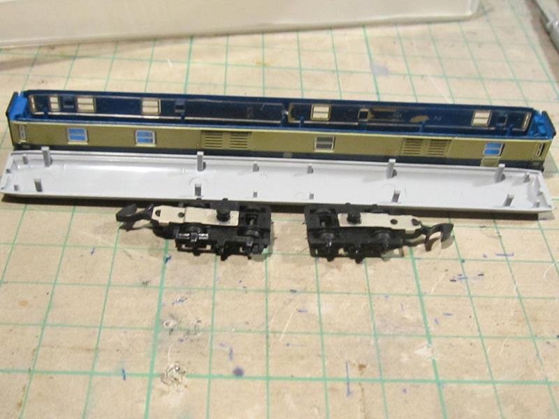

Era un po di tempo che volevo illuminare alcune carrozze, in questo periodo visto la stanca di creare i mini moduli mi sono messo a cercare i componenti che mi mancavano le lamelle prendi corrente è le ruote metalliche. Finalmente sono arrivate è sono potuto partire . Il primo passo è stato smontare la carrozza n ° 8722 un classico bagagliaio in blu/crema . Sono partito da questo modello perché il più semplice da elaborare , sia per individuare i punti di apertura che per la mancanza di dettagli interni il che facilita non poco il primo approccio.
Basta alzare il tetto inserendo una lama piatta a filo del ricasco è applicare una moderatissima leva.
Una volta aperta la carrozza tocca smontare i carrelli, fortunatamente nulla di che basta premere con un cilindretto metallico il perno del carrello verso il basso per staccarlo dal telaio.

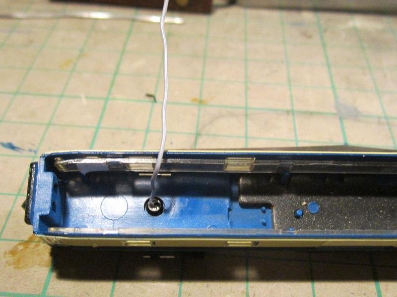

Preparazione dei carrelli ,
per fare passare il cavetto elettrico occorre lavorare dal perno in plastica di rotazione.
Tramite varie punte con un trapanino manuale ho ricavato il foro con diametro adeguato per fare passare il cavetto. Ideale sarebbe avere un trapano a colonna per questo lavoretto, ma anche a mano si fa.
Re: Accendiamo le carrozze Marklin in Z/1:220.
#8 Messaggio da v200 »
Le punte utilizzate per il foro sono da 0,5 mm è da 1,00 mm .
