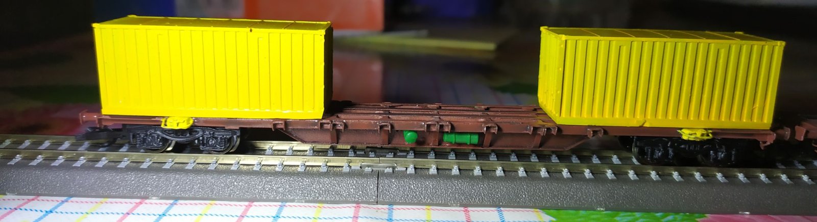

Fabrizio ha scritto: lunedì 6 aprile 2020, 1:12 Interessante Ed, inoltre mi sembra di capire che i container sono pieni. Credo che questo vada a vantaggio del peso, che secondo me può aiutare a rendere più stabile la marcia del carro. Applicherai delle decal ai container?
Si Fabrizio, i container sono pieni e pesano 20 grammi ciascuno (resina Prochima).
Volendo, sarebbe possibile appesantirli ulteriormente inserendo dei piombini da pesca quando si effettua la colatura della resina nello stampo, ma siccome i carri sono in alpacca ed ottone, penso che il peso finale sia sufficiente a garantire una discreta stabilità del mezzo.
Ergo: prossimamente vedremo come funzioneranno, mentre per le decal non so; un progetto di decal si può fare a partire da 20 euro.

lorelay49 ha scritto: lunedì 6 aprile 2020, 10:01 Molto bello Ed ma li metti in vendita poi?? Hai per caso intenzione di farli anche in H0?? [253]
Lo stampo in scala TT come hai visto c'è, quindi se a qualcuno interessa riprodurre qualche container si può fare. Ovviamente dipende dalla resina a disposizione che dovrebbe costare circa 30 euro al chilo (Prochima). Poi se qualcuno la trova a prezzi più bassi va benissimo. A me ne è avanzata circa 250 grammi.
Per riprodurre i container in scala H0 ho ancora un po' di gomma siliconica, ma mi manca un modello matrice di container per realizzare lo stampo.
Tutto dipende dalla volontà di realizzazione :-)

Si, si può fare, basta inserire un parallelepipedo in polistirolo distanziato dal fondo nello stampo e che sia un po' più piccolo dello stampo stesso.
Ma facciamo un po' di conti Adolfo. Un container finito in scala TT pesa 20 grammi e con un chilogrammo di resina ne facciamo 50.
Il costo finale di un container sarebbe di 60 centesimi e considerando gli inevitabili sprechi aumentiamo pure a 80 centesimi se pesiamo bene la resina.
Un container in scala TT misura 5x2x2 centimetri.
Alla fine si ha comunque un buon compromesso tra numero dei pezzi prodotti e costo (verniciatura esclusa).

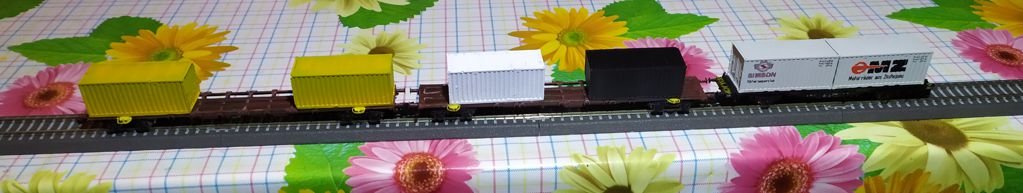

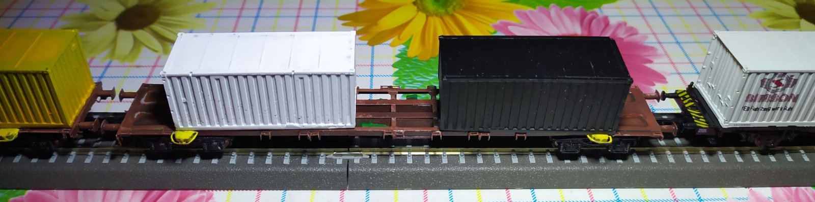

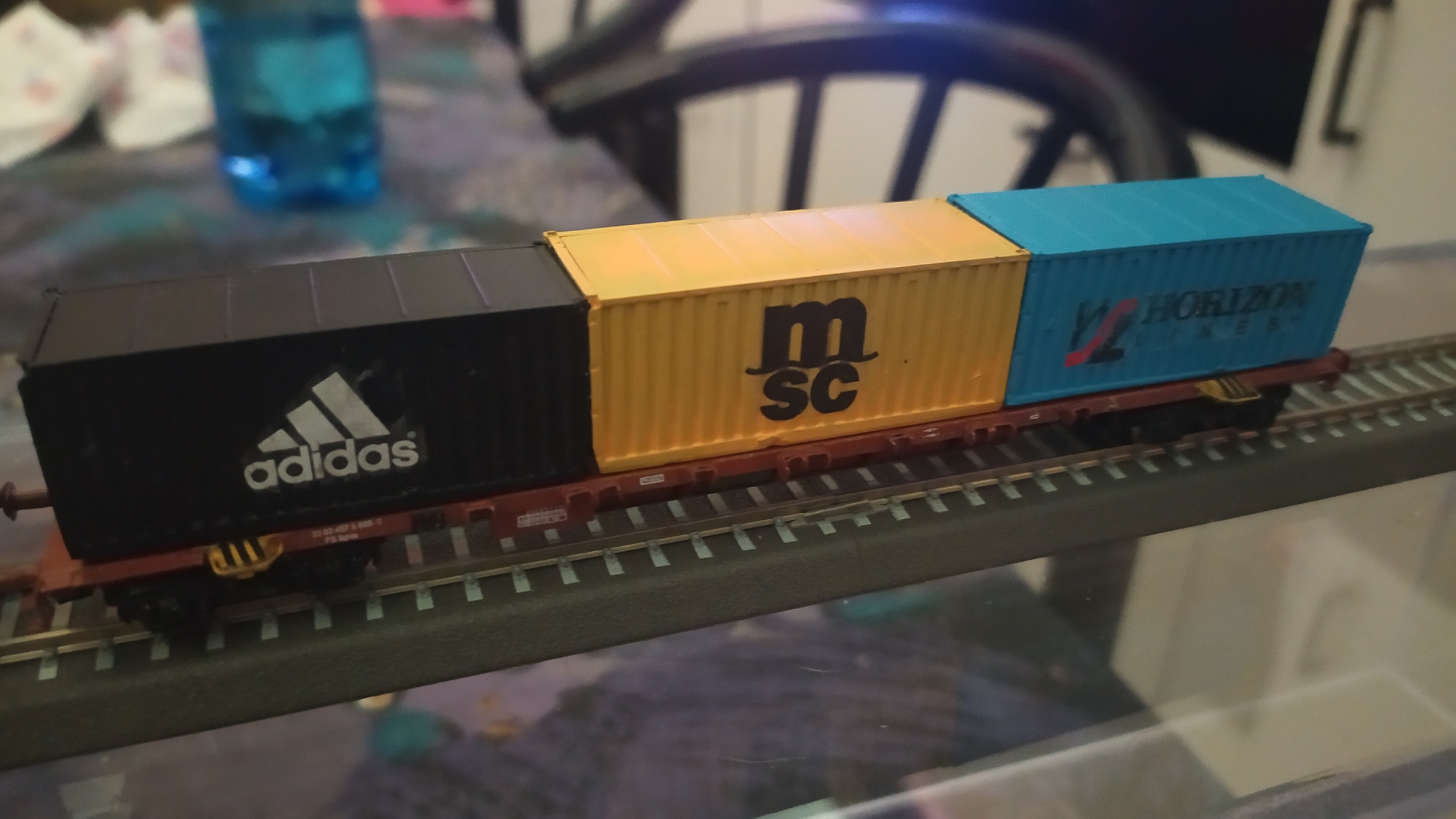

Piccolo aggiornamento del montaggio dei carri.
Due sono finiti, mancano solo le decal ed il fissaggio dei container.
Altri due ho appena iniziato ad assemblarli, così in totale avremo 4 carri (Re/Saccani) con 12 container, più uno commerciale Roco da 2 container.
Penso che in futuro realizzerò anche qualche decal per i container.

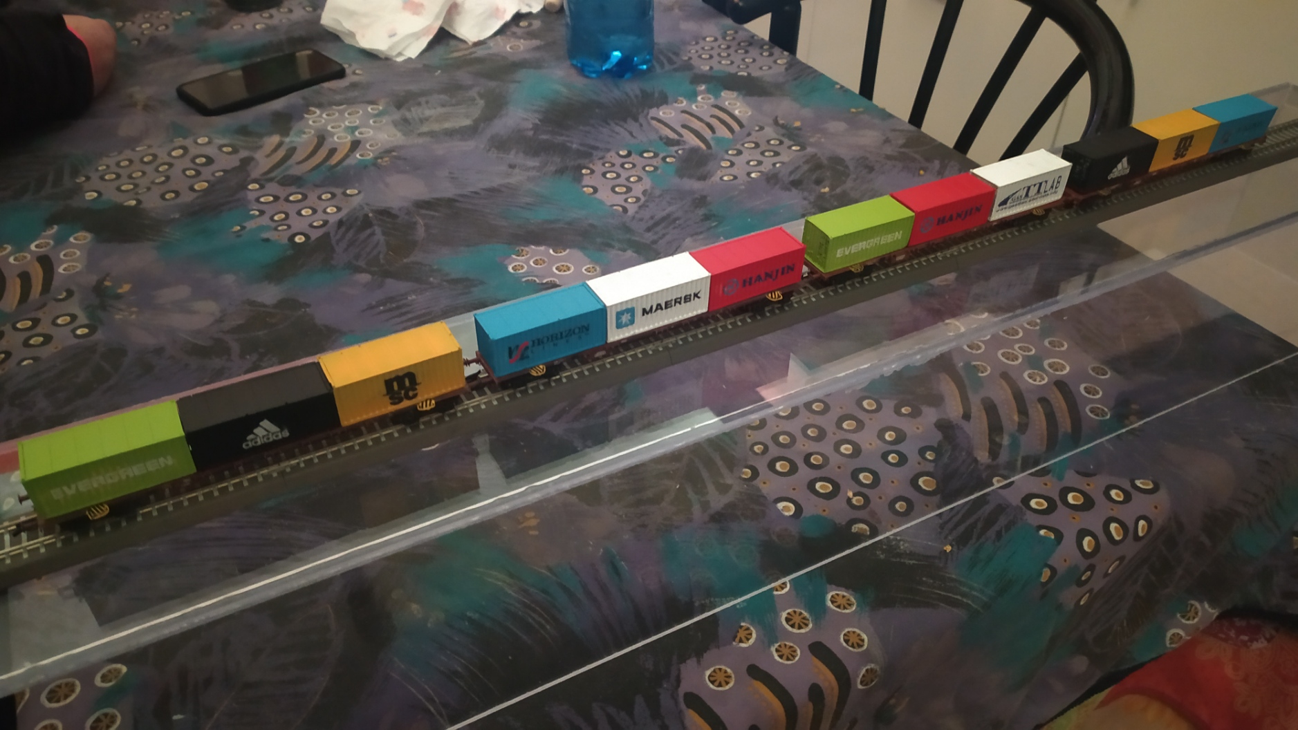

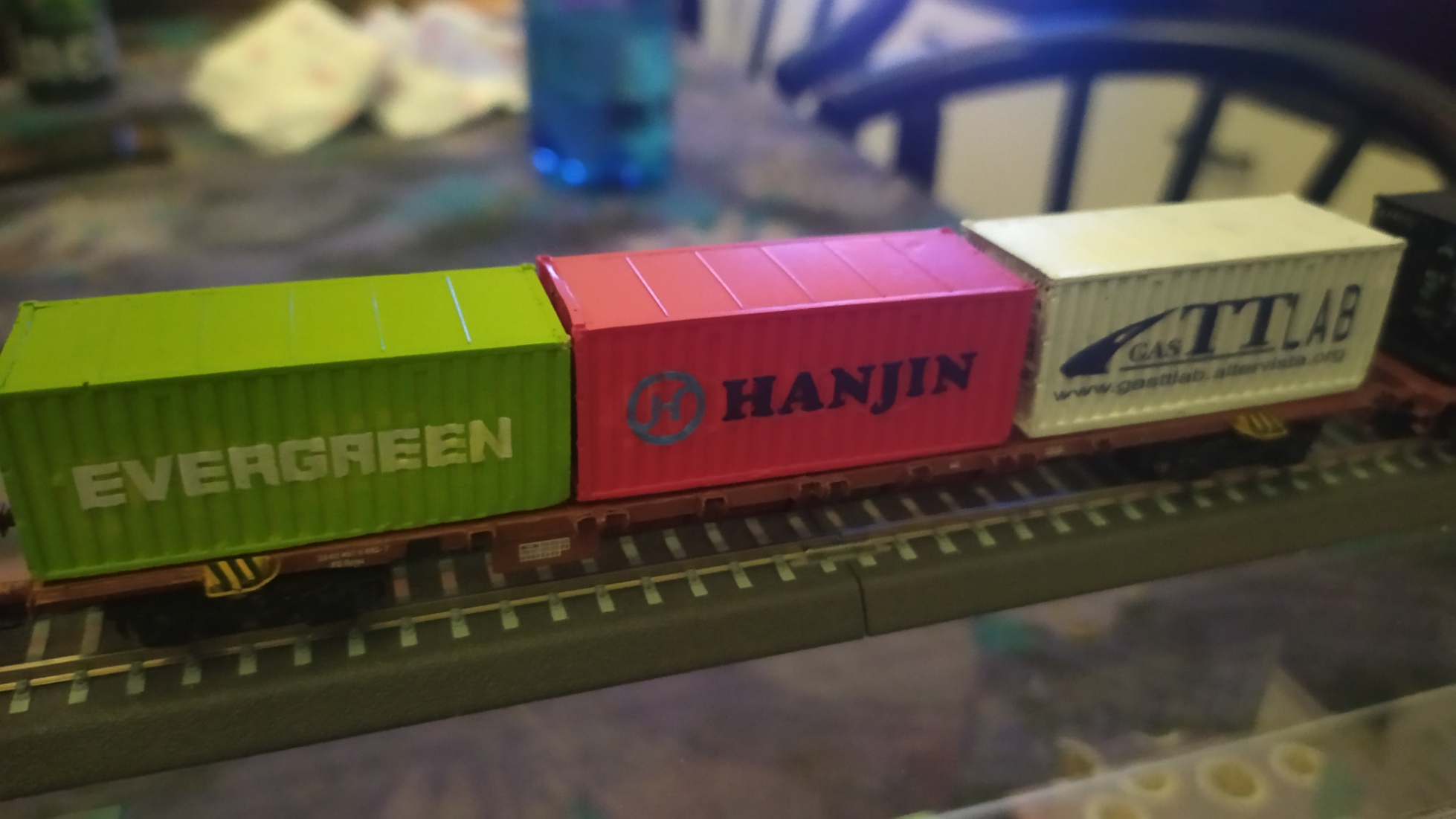

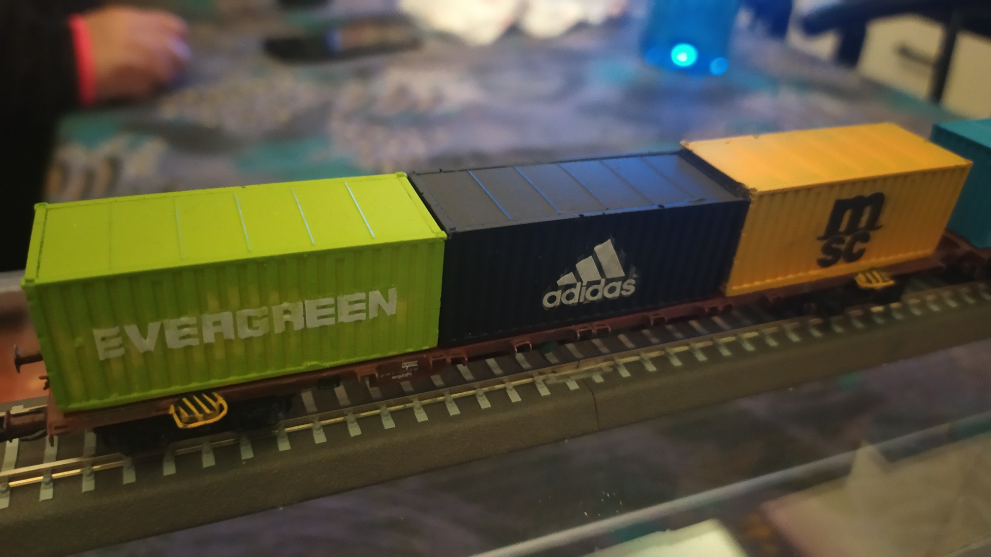

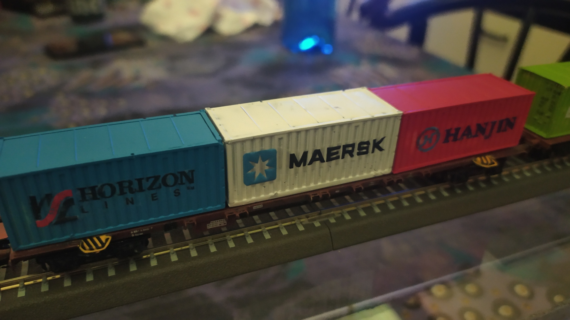

Meglio tardi che mai (3):
Completati i 4 carri porta container completi:
A Verona circoleranno assieme ad altri 3 carri commerciali Tillig e Roco.
Metto a disposizione il file pdf delle decal completo di sezioni relative al bianco ed al taglio.
Decal_Container_definitivo.pdf
(394.76 KiB) Scaricato 42 volte

#171 Messaggio da MrPatato76 »
Occhio ai carrelli: nelle precedenti manifestazioni hanno generato dei cortocircuiti perchè le vele delle ruote toccano il corpo del carrello sulle curve più strette.
Età: 67
Re: Carro Sgnss scala TT
#172 Messaggio da C_A »
Per cortesia Roberto, spiegami, ma non sono di plastica? O hanno un sotto-telaio in metallo? Grazie!! Francesco
Messaggi: 5754
#173 Messaggio da MrPatato76 »
Criss Amon ha scritto: martedì 15 febbraio 2022, 12:25 Per cortesia Roberto, spiegami, ma non sono di plastica? O hanno un sotto-telaio in metallo? Grazie!! Francesco
I carrelli sono in metallo.
Dimenticavo: no ganci tillig ma solo ad occhiello.
Con i tillig si toccano in curva i respingimenti e deragliano i carri

Anche a me sono capitati dei cortocircuiti e sto cercando di risolvere.
Ho acquistato delle barre per creare un convoglio bloccato e farò alcune prove di circolazione a Verona.
Nei miei test, il portagancio in metallo toccava lievemente l'assale della sala esterna. Penso che vada rivisto tutto l'insieme di assemblaggio dei carrelli.
