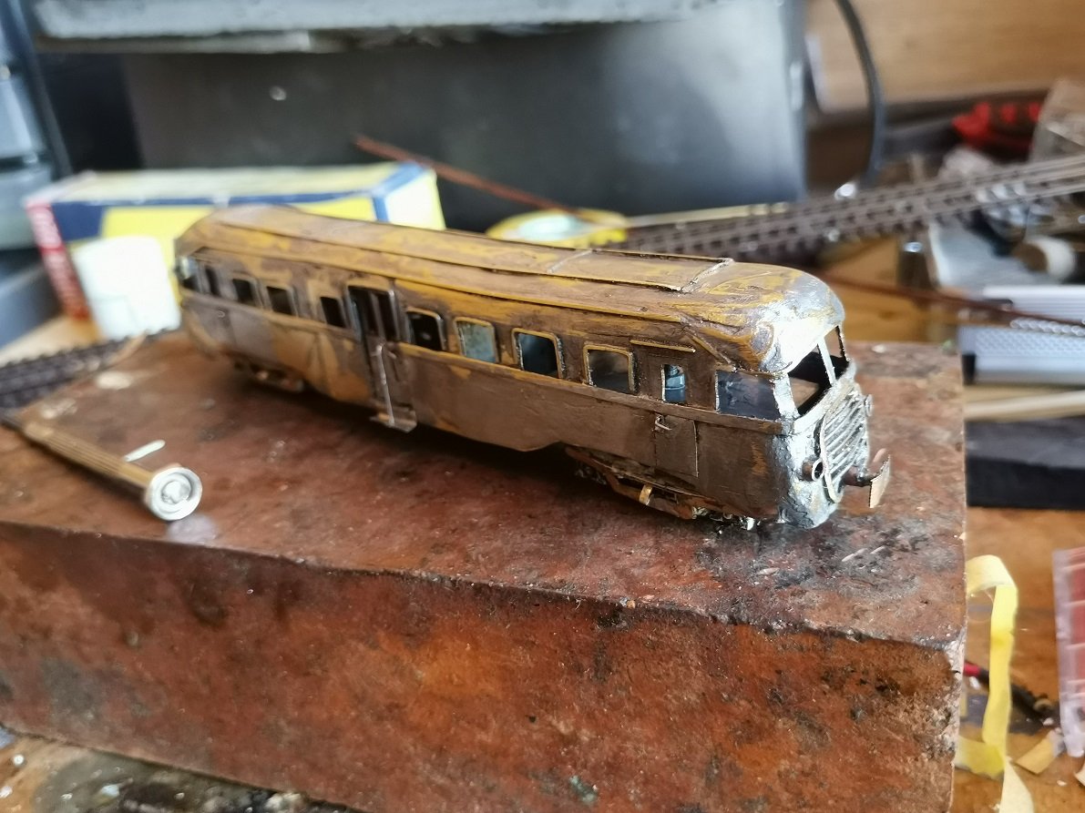

Re: Modelli ai tempi del COVID 19
si tratta di automotrici delle tranvie dei castelli romani.
Non escludo se l' esperimento riesce di adattare un piccolo diorama funzionante formato A3 A presto
E' la prima volta che tento qualcosa in questa scala... Ho utilizzato delle motorizzazioni Tomix fortemente modificate per stare nel passo e vetro liquido della toffano per i finestrini a filo. Questo prodotto è molto pratico soprattutto sulle scale piccole. E poi in caso di errore basta rimuoverlo e riapplicarlo senza danni. ora spero di poter realizzare un piccolo plastico ispirato alle tranvie dei castelli per fare funzionare queste due motrici. Buona pasqua e pasquetta in ritardo .
Se la quarantena continua il prossimo modello potrebbe essere questo.
Ora manca Il tubo di scappamento sull' imperiale insieme con gli areatori, le luci di coda in alto sui frontali, l'impianto elettrico con le luci frontali e una completa pomiciatura, stuccatura, e verniciatura con i colori castano ed isabella.
Purtroppo, e cercherò di ovviare per quanto possibile, il modello non potrà iscriversi nelle curve strettissime del miniplastico FCL. Ma per questa e per l' altra automotrice e' in fase di (RI)allestimento un diorama funzionante in cui effetturanno un servizio a spola. alla prossima
