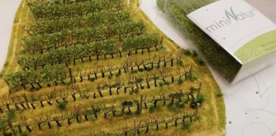

È un vigneto di ispirazione langarola con i filari a giropoggio ed esposizione sud ovest, coltivato a dolcetto.

Re: Ristrutturazione in corso
Ho pensato di rivedere integralmente il verde, troppo brullo e triste, è necessario un po' di colore per vivacizzare il paesaggio e sostituire parte degli elementi esistenti con nuovi e meglio realizzati.
Quei pini sparsi a casaccio non mi piacevano proprio.
È a questo punto che ho pensato servisse una localizzazione geografica ed una temporale.
Ho pensato ad un paesaggio immaginario ai margini delle langhe, tra i paeselli di Carrù e Clavesana, senza riferimenti precisi ma ricreando un contesto naturalistico che vi si avvicinasse, con vigneti e noccioleti.
Per quella temporale ho pensato ad una epoca contemporanea così posso sbizzarirmi un po' con gli edifici.
