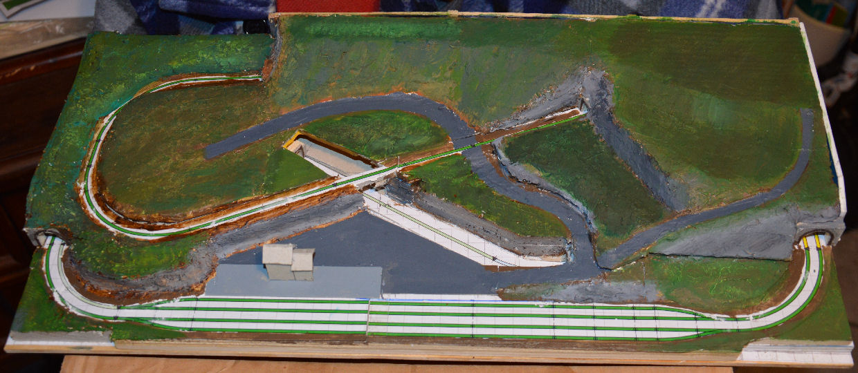

Avendo del tempo ho pensato di realizzare un plastico in scala 1/5 del plastico così da poter vedere eventuali problematiche e ne ho riscontrate, ho dovuto alzare la parte destra perchè troppo vicini i binari in altezza.
ho previsto le montagne smontabili come spero di riuscire a realizzare anche su quello vero.
mentre c'ero ho anche colorato il tutto per darmi un idea di massima
Purtroppo prima di iniziare la costruzione ci vorrà ancora parecchio tempo, quindi mi divertirò a montare i vari pezzi della raccolta iniziando dalla stazione.

Cosa ne pensate può essere una soluzione accettabile ed abbastanza credibile?

Molto Bello , ma anche per il mio gusto mi sembra avere troppo tracciato in galleria, se non ci sono problemi tecnici ostativi farei più esterni e sarebbe molto carino, è una mia idea personale ovv.

sono d'accordo sul fatto che molto tracciato è nascosto ma far vedere che il treno gira per ritornare su se stesso non mi piaceva ed in più volevo acquistare spazio per l'ambiente che non fosse tutto pieno di binari per raggiungere i binari nascosti posso arrivarci da dietro per quello mi sono tenuto i due anelli separati anche in profondità in modo da passare con le mani comodamente in caso di problemi e tieni presente che il telaio è aperto anche sotto non ci sono piani ma solo rampe, pensavo di inserire solo dei pannelli scorrevoli al di sotto del telaio per "salvare" eventuali cadute dei rotabili, cosa rara ma non impossibile.

Progetto molto interessante Sergio, classico plastico passerella e con le stazioni nascoste dai sicuramente realismo alla circolazione!!!
Interessante anche il prototipo 1:5 per avere un'idea di massima.
