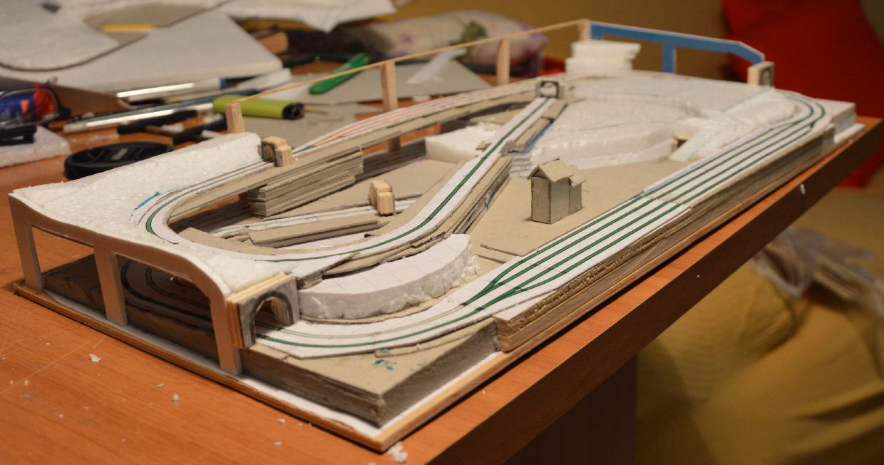

Ciao a tutti
ho provato ad elaborare il plastico DeA in modo che potessero circolare più treni almeno 7 e con lunghezze un po più credibili 6 carrozze lunghe.
Occorre quindi allungare il plastico per avere un piano stazione che accolga convogli lunghi ma anche per permettere le discese e le stazioni nascoste.
Ho anche voluto utilizzare nelle parti a vista i binari con massicciata della Fleischmann che mi hanno allungato ancora di più il plastico non volendo inserire scambi in curva. Le dimensioni sono diventate 230X110 circa.
Il piano stazione l'ho portato a 6 cm ed il punto massimo a 12 cm in modo da avere più spazio fra le varie altezze.
Sergio

Avendo del tempo ho pensato di realizzare un plastico in scala 1/5 del plastico così da poter vedere eventuali problematiche e ne ho riscontrate, ho dovuto alzare la parte destra perchè troppo vicini i binari in altezza.
ho previsto le montagne smontabili come spero di riuscire a realizzare anche su quello vero.
mentre c'ero ho anche colorato il tutto per darmi un idea di massima
Purtroppo prima di iniziare la costruzione ci vorrà ancora parecchio tempo, quindi mi divertirò a montare i vari pezzi della raccolta iniziando dalla stazione.
Sergio

Messaggio da Sergio Trucco » dom dic 17, 2017 6:36 pm
Cosa ne pensate può essere una soluzione accettabile ed abbastanza credibile?
Sergio

Molto Bello , ma anche per il mio gusto mi sembra avere troppo tracciato in galleria, se non ci sono problemi tecnici ostativi farei più esterni e sarebbe molto carino, è una mia idea personale ovv.

sono d'accordo sul fatto che molto tracciato è nascosto ma far vedere che il treno gira per ritornare su se stesso non mi piaceva ed in più volevo acquistare spazio per l'ambiente che non fosse tutto pieno di binari per raggiungere i binari nascosti posso arrivarci da dietro per quello mi sono tenuto i due anelli separati anche in profondità in modo da passare con le mani comodamente in caso di problemi e tieni presente che il telaio è aperto anche sotto non ci sono piani ma solo rampe, pensavo di inserire solo dei pannelli scorrevoli al di sotto del telaio per "salvare" eventuali cadute dei rotabili, cosa rara ma non impossibile.

Ciao Sergio grazie per aver aperto il post sul tuo plastico in lavorazione.
Molto interessante la variazione del progetto, un po più complesso del D&A che però crea vivacità nella circolazione.
Noto che il tracciato corrisponde molto a una linea internazionale come il Gottardo con stazioni predisposte a passaggi di convogli senza molte manovre.
Anzi in base al progetto quasi piu dedicato a convogli passeggeri che merci , questo ovviamente può accontentare in base ai propri gusti.
Alcuni di noi preferiscono solo passaggi ed altri le manovre, ma guardando il tema scelto direi che rispecchia molto un plastico " passerella " dedicato al passaggio convogli tralasciando le manovre.
La scelta di un tracciato tortuoso,gallerie e stazione nascosta permette di dilatare i tempi tra un convoglio e l' altro dando un maggior senso di realtà.
Per la gestione sarà in digitale o analogica?

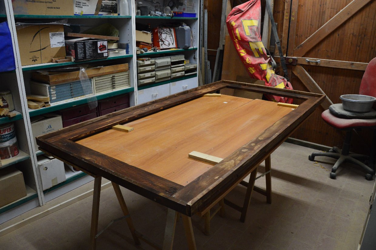

Messaggio da Sergio Trucco » mer feb 19, 2020 6:42 pm

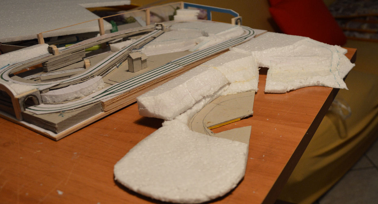

Ciao a tutti sono finalmente riuscito ad iniziare il plastico del Gottardo secondo la mia rivisitazione il plastico definitivo avrà le dimensioni di 120 x 240 cm; ho dovuto togliere 10 cm dal progetto per problemi di spazio.
come si può vedere il percorso è invertito a destra si scende a sinistra si sale
Sergio

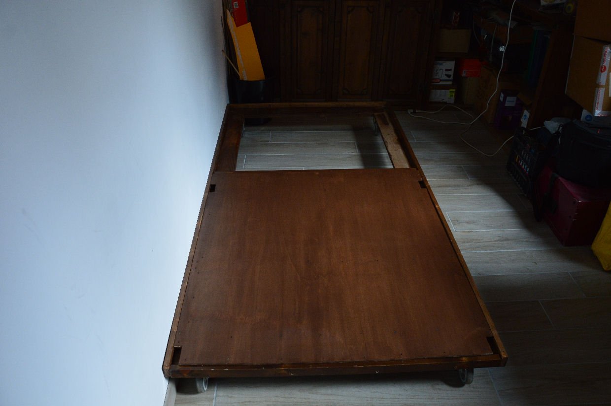

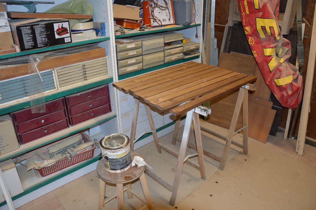

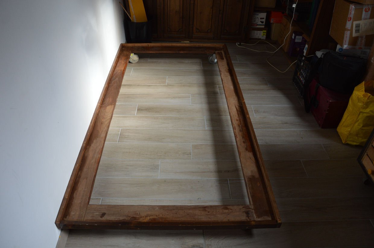

Re: Plastico Gottardo rivisto in grande
Messaggio da Sergio Trucco » mer feb 19, 2020 7:18 pm

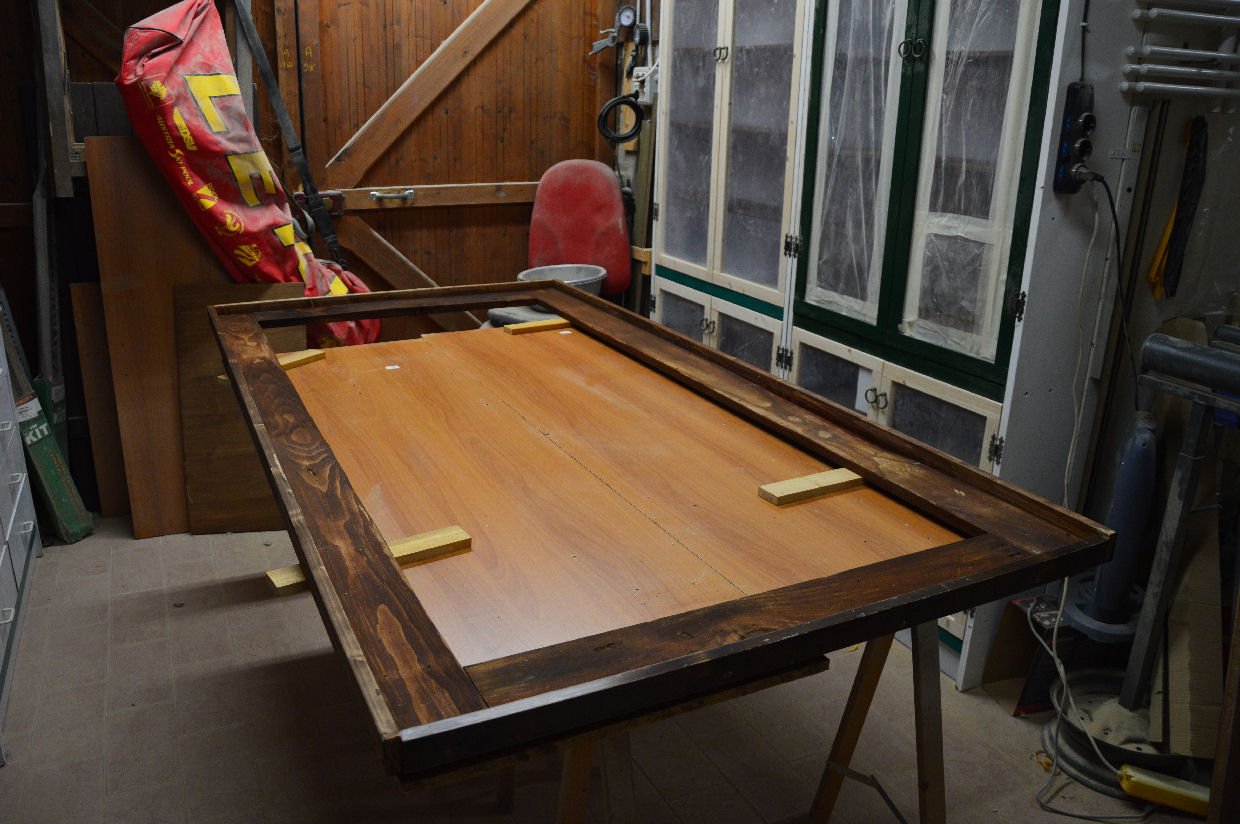

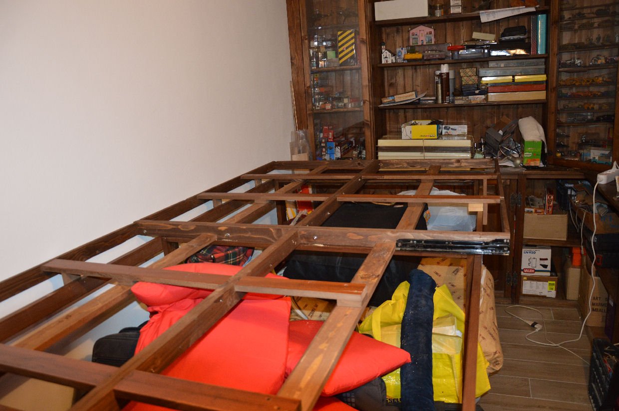

Ed ora una piccola carrellata di foto relative alla base del plastico che ho dovuto prevedere a 6 ruote avendo concesso lo spazio sotto alla mia dolce metà che mi ha concesso la stanza rinunciando all'ufficio che è finito nel salotto, se questo non è amore!
Sergio

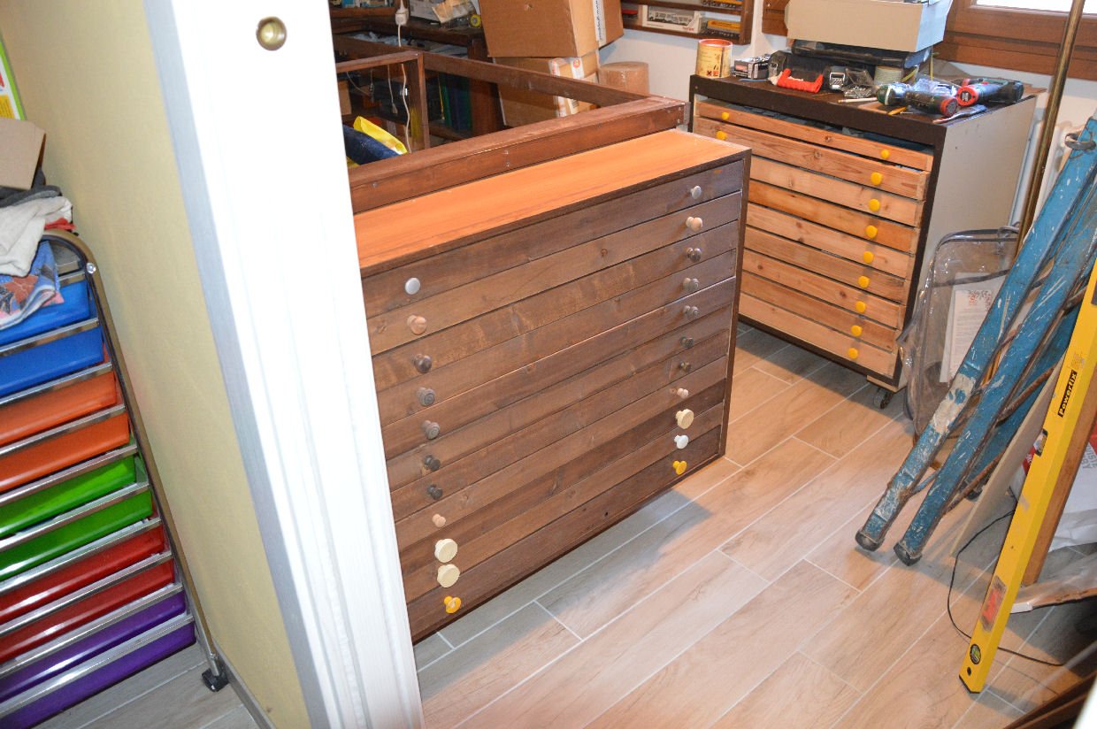

Età: 66
Messaggio da Sergio Trucco » mer feb 19, 2020 7:25 pm

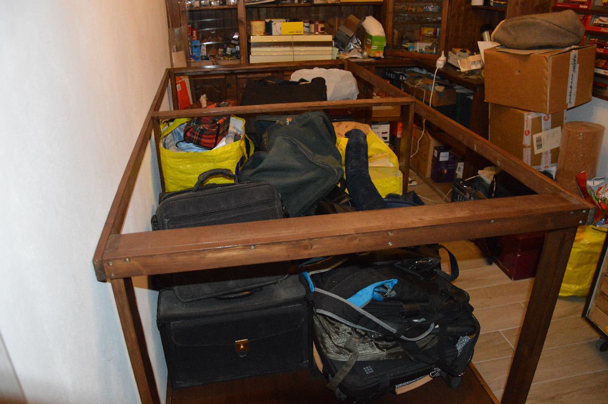

Come vedete la base è bella piena, sulla parte anteriore del plastico lato corto ho inserito una cassettiera per i modelli rigorosamente auto costruita.
Piccola elaborazione della troncatrice per cercare di limitare la polvere, il sistema funziona ma deve essere migliorato in quanto la forza centrifuga spinge la polvere in alto e quindi in faccia.
Cassettiera ultima e posizionata le guide sono in pvc e costano 2,50€ la coppia scorrono benissimo anche con le dimensioni notevoli del cassetto.

Messaggio da Sergio Trucco » mer feb 19, 2020 7:33 pm
Ho quindi provveduto a costruire il telaio della plastico con una struttura aperta
nella parte lunga ho pensato di inserire un cassetto che dovrebbe contenere tutto l'impianto elettrico e di alimentazione.
In questi giorni proverò a pensare a come realizzarlo, per lo meno a grandi linee.
Ora il problema principale è procurami tutti i binari necessari che spero di trovare di seconda mano.
Cosa ne pensate del progetto? si accettano consigli di tutti i tipi.
Sergio
