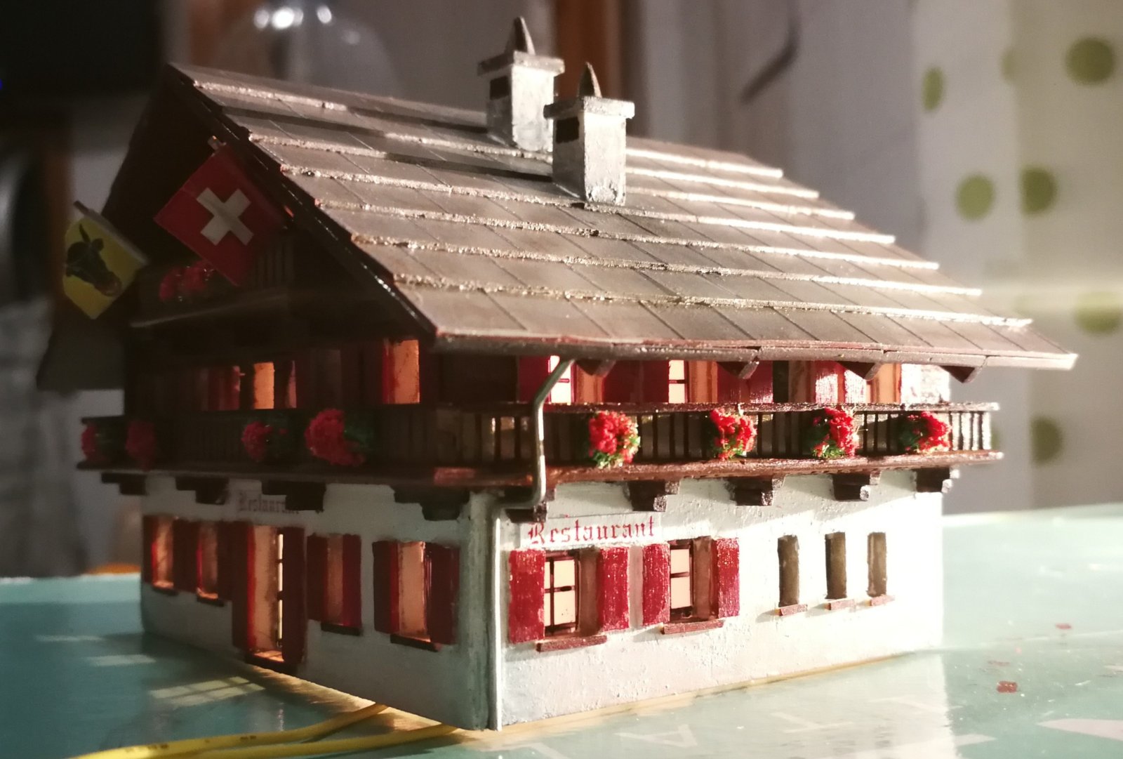

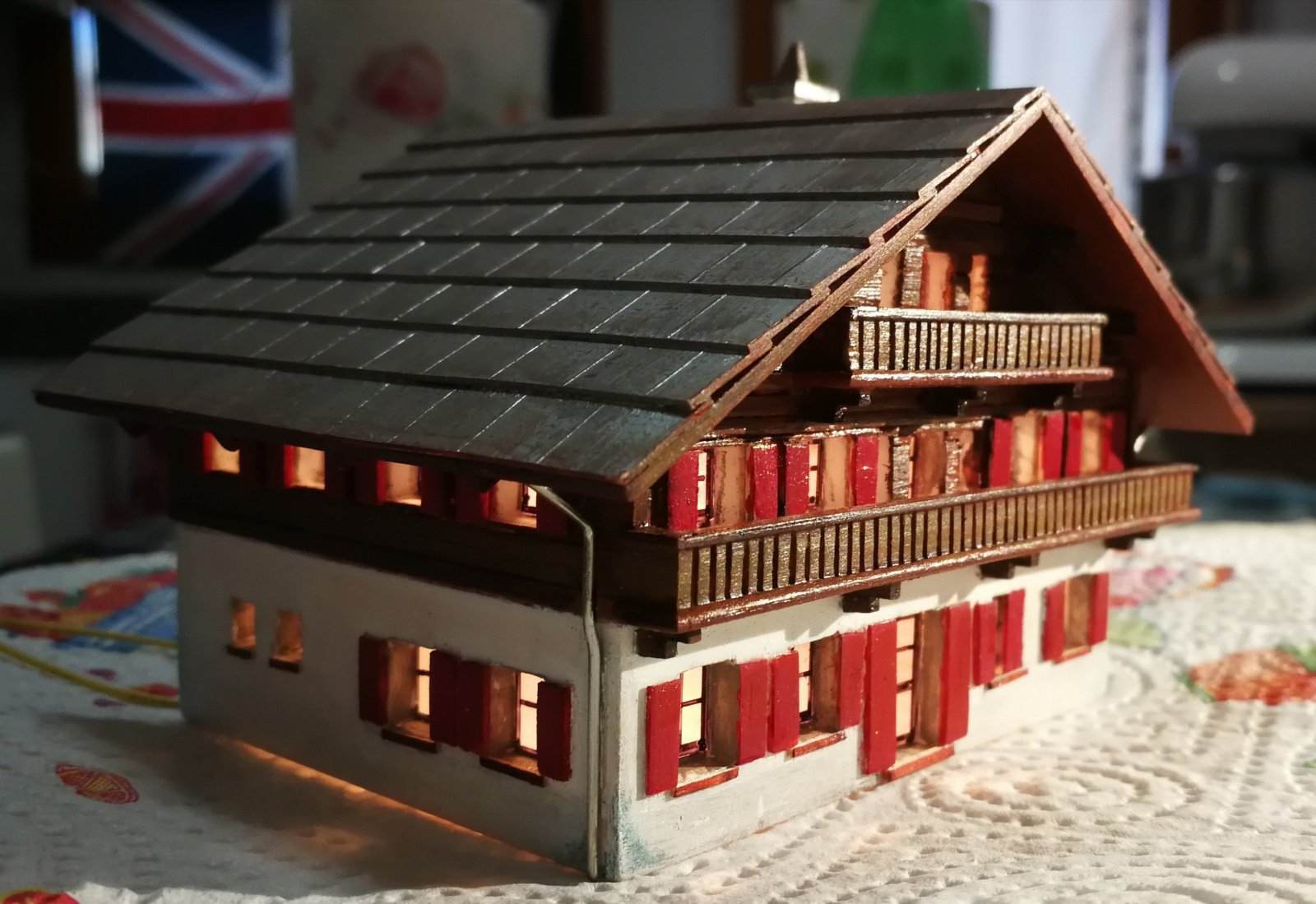

v200 ha scritto: giovedì 30 gennaio 2020, 17:49 Bello, il tetto poi una chicca con i pannelli isolanti come si usa oggi.
Come sei riuscito a farli?
Ho utilizzato gli scarti un supporto in pvc spesso 0,5mm, questo materiale viene utilizzato per le scritte, stampate termicamente, che indicano l'utenza degli interruttori nei quadri elettrici, ho ritagliato delle strisce larghe 10mm e successivamente ho inciso dei quadri sempre da 10mm, le strisce le ho incollate partendo dalla parte bassa, sfalsando di 5mm e sormontando di 2mm la successiva, così fino al colmo, ho poi colorato il tutto con uniposca argento.
devo ancora montate i fermi per trattenere la neve ed invecchiare leggermente il tutto [102]

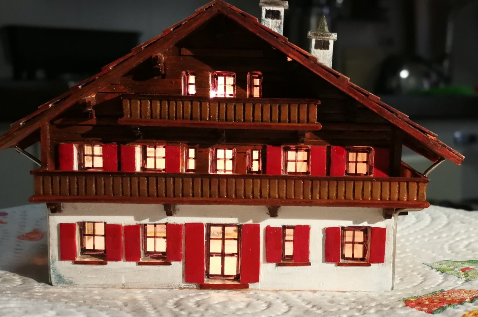

E luce fu [253]

Bel lavoro Francesco ma per un maggior realismo oscurerei qualche finestra cosi che sembri solo alcune stanze con la luce accesa(non è normale che tutto l'edificio abbia le luci accese), cosi rischi l'effetto lampadina :wink:

Hai ragione Massimiliano, alcuni infissi devo proprio oscurarli.
è mia intenzione far diventare l'edificio un ristorante tipico svizzero, a breve installerò le insegne :mrgreen:

Ottimo lavoro Francesco. Anch' io sono del parere espresso dall' amico Massimiliano. Saluti. Egidio. [51]

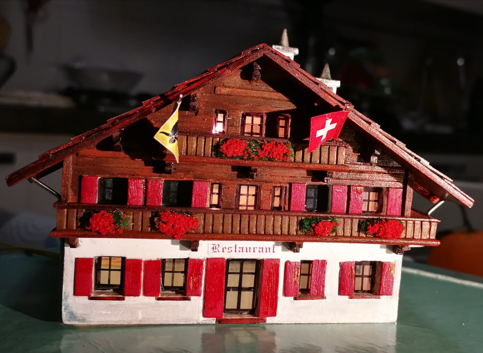

Il ristorante è aperto :mrgreen:

Bello però manca il listino prezzi, scherzo ovviamente è praticamente impossibile inserirlo in scala N

Ci ho pensato ma non c'erano gli spazi, provvederò con una lavagna a terra [102]

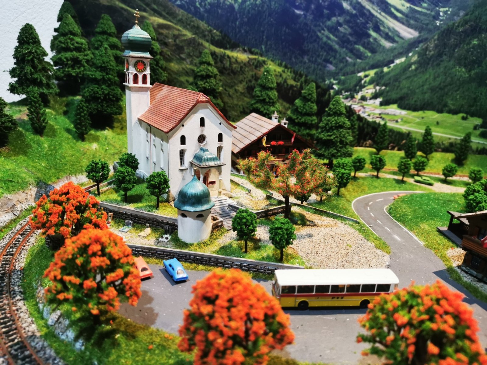

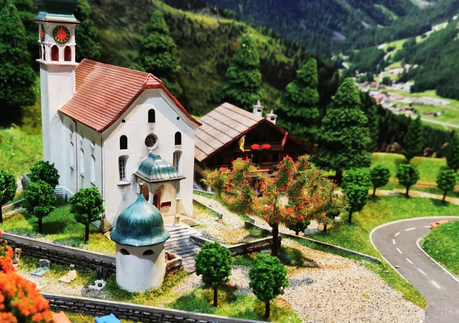

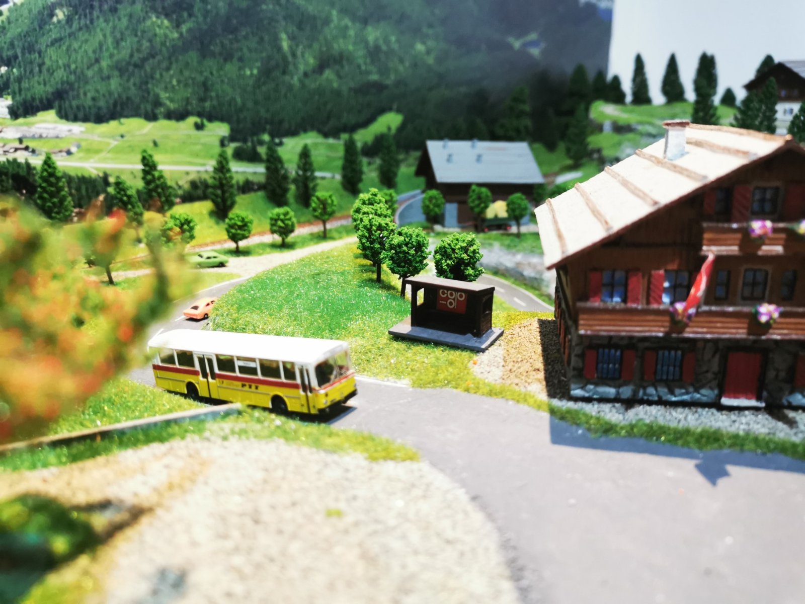

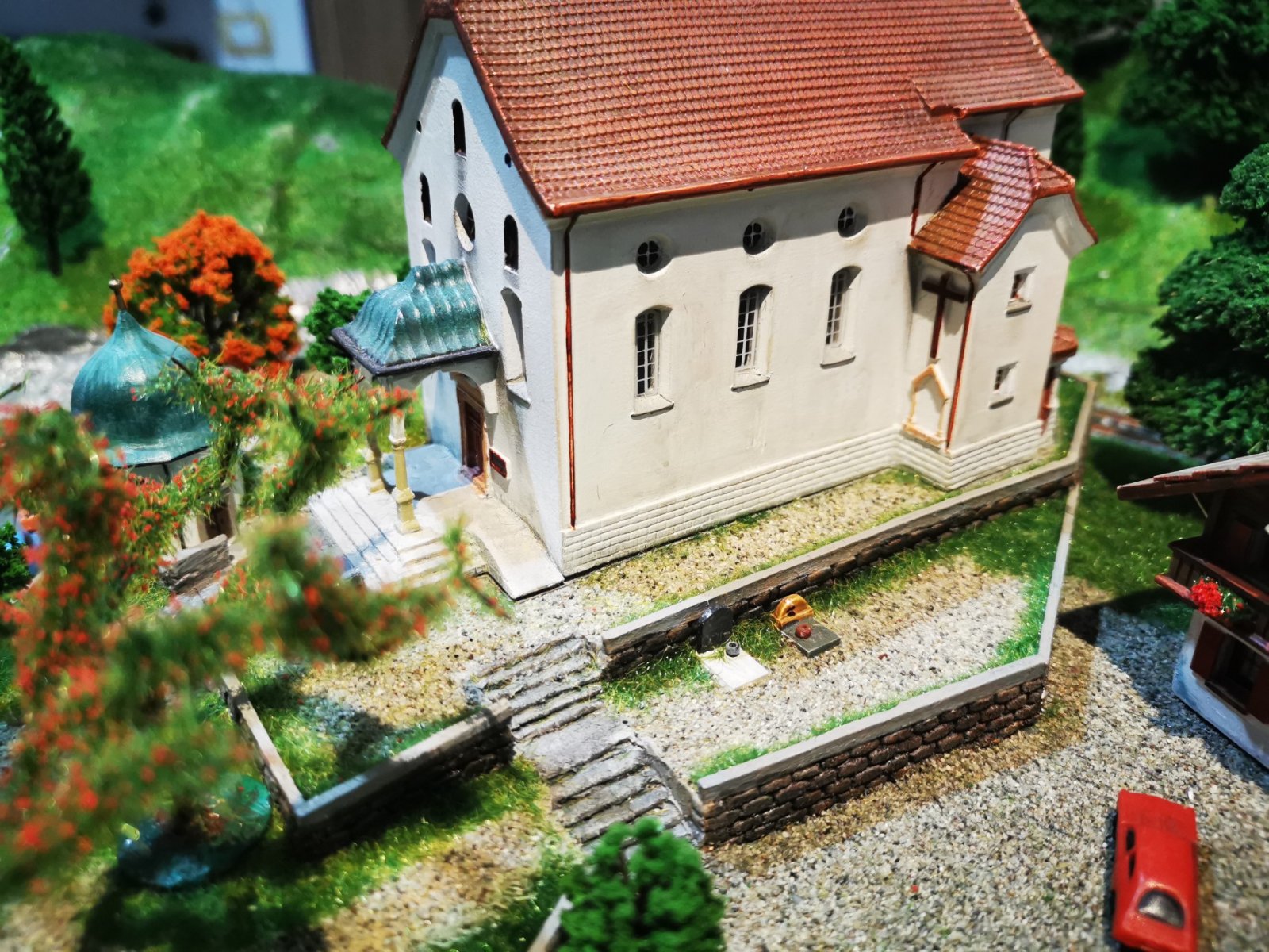

Un po' di foto HD del plastico con il nuovo chalet
#1940 Messaggio da v200 »
Mi piace, bella posizione;)

Bellissimo tutto un plastico veramente ben riuscito, l'unica modifica che farei sarebbe di allontanare un pochino il ristorante dal cimitero non mi sembra di buon auspicio.

Sai che l'ho pensato anch'io :mrgreen: ma in Svizzera, nei paesini di montagna, ci sono realmente i cimiteri che tranquillamente confinano con le abitazioni, e per loro è normale [102]

Ottimo lavoro Francesco !! Bella la posizione dello chalet e concordo anch'io con la tua affermazione a riguardo. In Trentino, quindo in Italia,
ho notato una situazione molto simile. Saluti. Egidio. [51]

Nel nord europa il cimitero non è un luogo solo di sepolture, ma anche come area di decompressione. Nel'europa non a maggioranza cattolica si hanno diversi approcci su questi luoghi, addirittura in quelli dove non più possibili le sepolture sono utilizzati come parchi verdi o monumentali. Il che può valere per questa situazione.

Avete perfettamente ragione anche vicino a Castiglione c'è un ristorante di fianco alle pompe funebri del paese.
