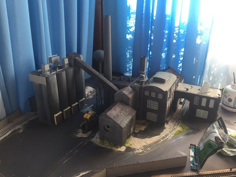

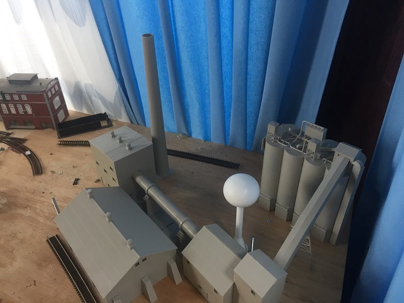

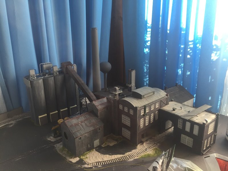

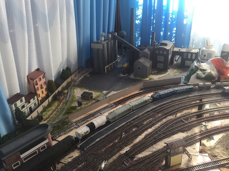

Buonasera a tutti...
ho ripreso un po' di attività e in attesa di completare il borgo cittadino, ho iniziato la parte industriale....
qui un paio di immagini durante l'inizio lavori.

Si prospetta un bel angolo industriale.

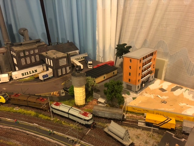

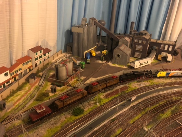

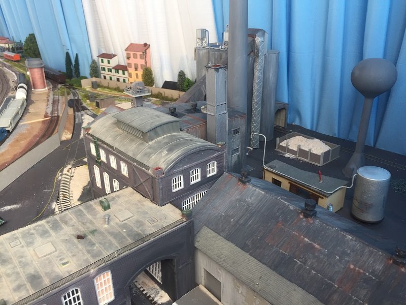

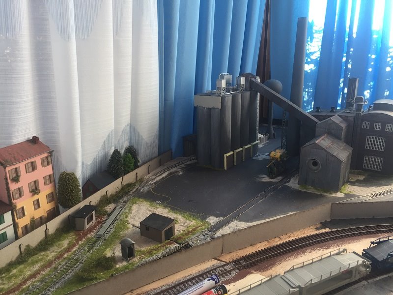

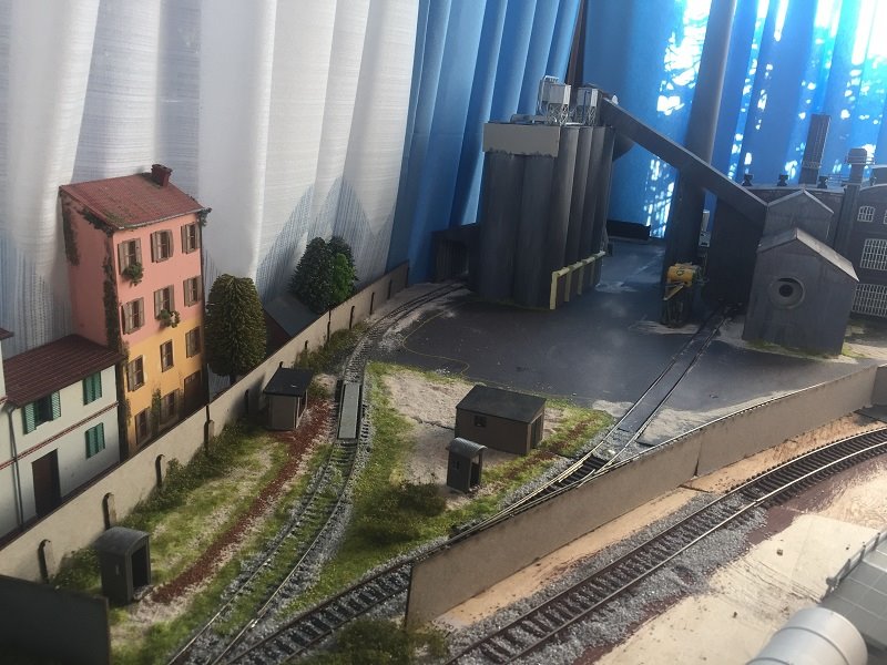

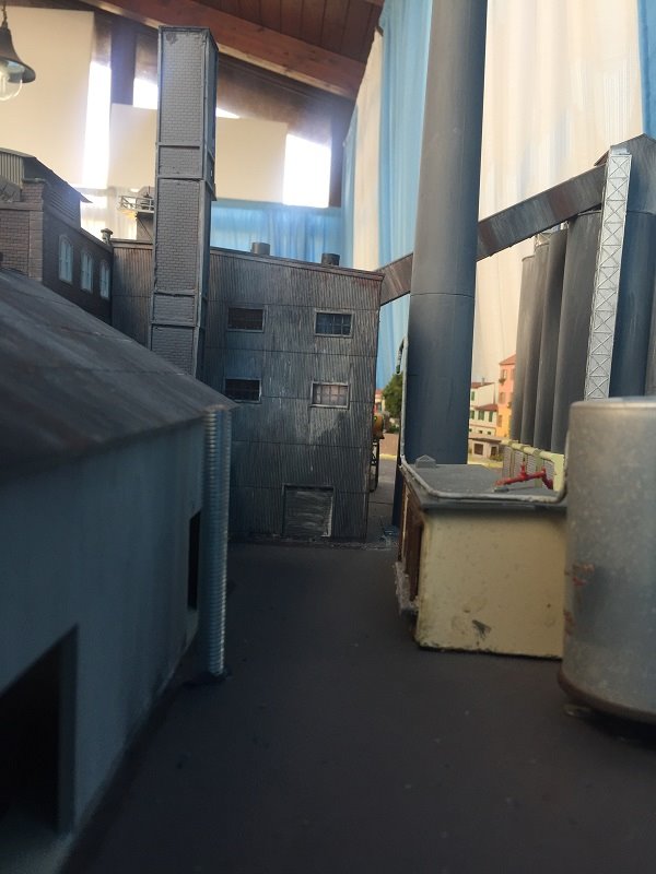

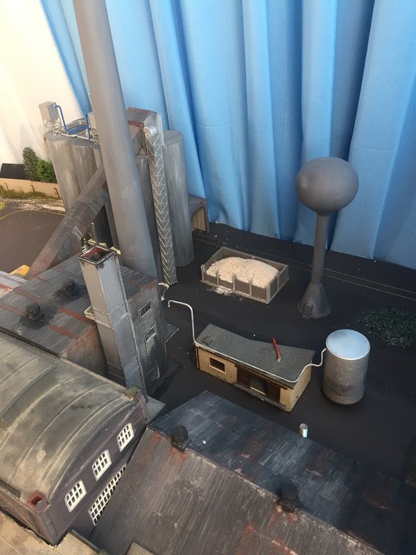

ciao a tutti...

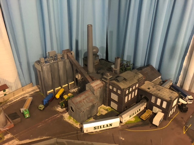

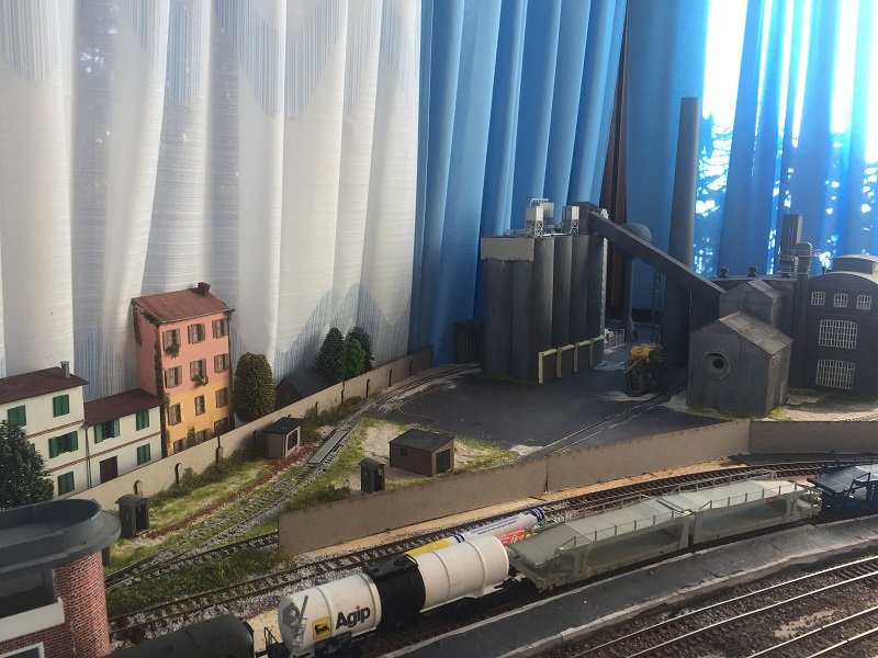

ecco l'angolo industriale, posizionata in modo definitivo, la fabbrica vetraria comincia a vedersi...mancano ancora un' infinità di particolari, i muri perimetrali, la pesa e gli uffici, ma piano piano si riuscirà a fare tutto.
un po' di storia:
lo stabilimento in questione nasce nei primi del '900, come fabbrica di bottiglie e bicchieri in vetro, nacque appunto nei pressi dell'allora piccolo centro abitato di Borgonaccio Terme e divenne ben presto il fornitore di recipienti per le sorgenti del posto. La posizione strategica fece si che riuscii a servire anche tante aziende vinicole del Lazio.
La struttura rimase inalterata fino ai primi anni 60, quando fu ampliato per costruire i nuovi forni fusori e le nuove linee di produzione tecnologicamente (all'epoca) più avanzate dei macchinari di inizio secolo. La parte più vecchia in muratura, fu inglobata nella nuova struttura in cemento e metallo tipica delle costruzioni anni 60.
Le richieste di vetro crebbero sempre di più, dai grandi marchi nazionali alle piccole cantine e oleifici, tanto da dover ampliare i magazzini e sfruttare al massimo il raccordo ferroviario che già serviva lo stabilimento da molti anni, la movimentazione dei carri all'interno dello stabilimento divenne da settimanale a giornaliera, tanto che dovettero acquistare una locomotiva da manovra ad accumulatore di vapore, sostituita in tempi più recenti da una loco diesel.
Intorno al 2000 la proprietà dello stabilimento divenne in compartecipazione con una multinazionale americana che la rilevò definitivamente qualche anno dopo, in tutto ciò la vicina ferrovia, la FAICargo in particolare, è partner per il trasporto delle materie prime e per il prodotto finito quando questo non viene caricato su automezzi.
continua....

#82 Messaggio da adobel55 »

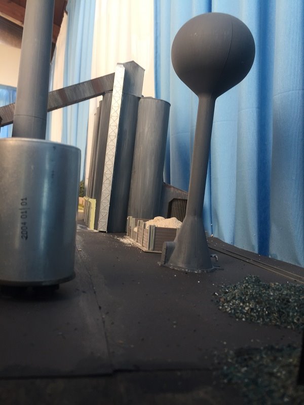

Direi che è venuto bene.
Come detto è un bello scorcio e darà soddisfazione di manovre.
La torre dell'acqua come è fatta ?

Grazie Adolfo,
si è previsto un bel giro di manovre, con i treni carichi di sabbia in arrivo e con i carri chiusi in uscita pieni di bottiglie...
per la torre dell'acqua mi sono ispirato allo stabilimento vero (la vetreria da cui ho preso l'idea), in realtà ho solo riverniciato (cercando di farla sembrare di cemento, ma devo ancora fare le finiture) una torre in commercio della Walthers, comprata qualche tempo fa in America.
Anche lo stabilimento è un riadattamento di due kit commerciali, ovvero la parte in muratura è della Piko (birreria), mentre il resto è sempre della Walthers (cementificio).
In Italia è difficile trovare gli articoli Walthers, qualcosa la si trova i Germania tramite Ebay o direttamente dai rivenditori americani, sono ottime realizzazioni e in alcuni casi non troppo costose, certo è che bisogna aggiungere la spedizione.

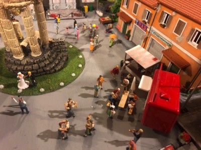

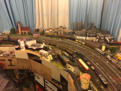

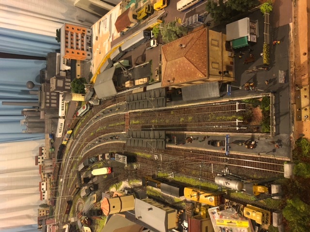

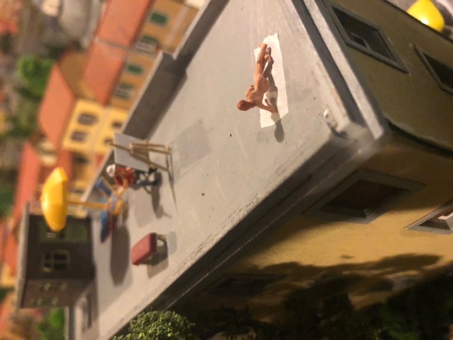

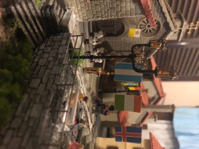

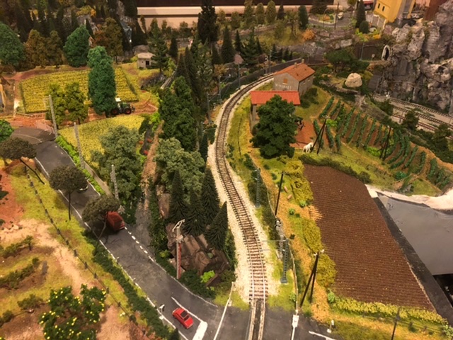

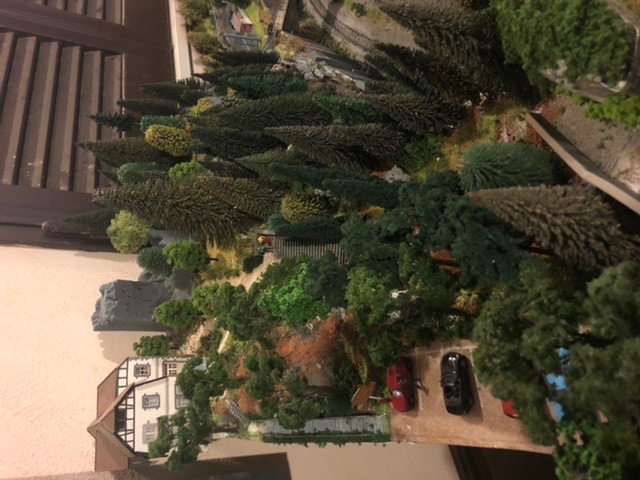

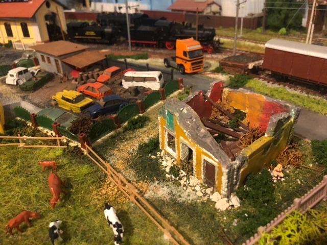

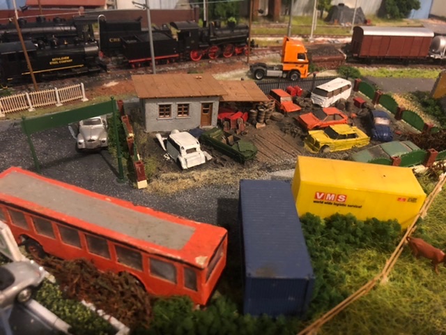

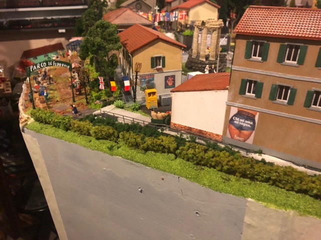

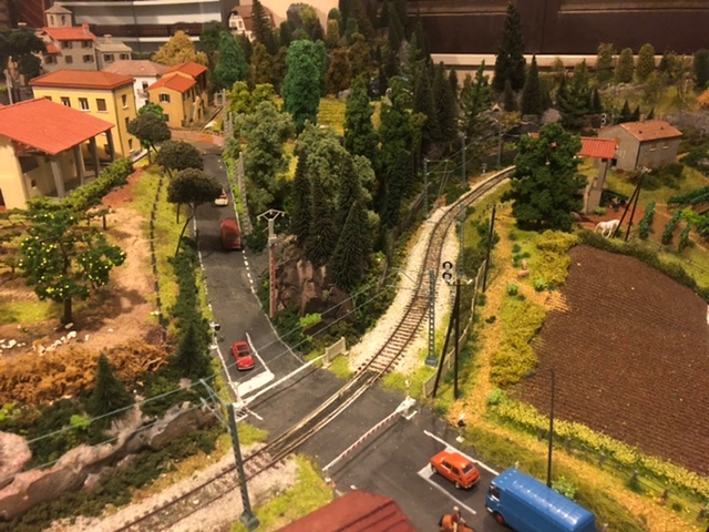

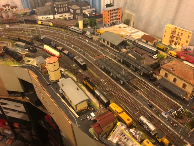

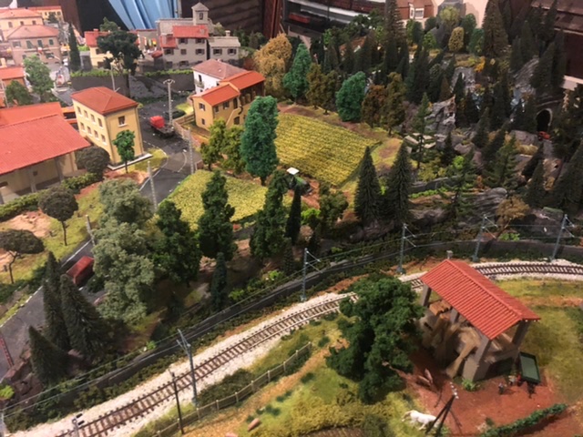

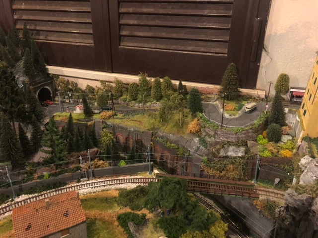

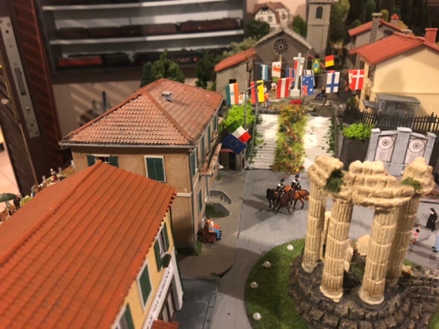

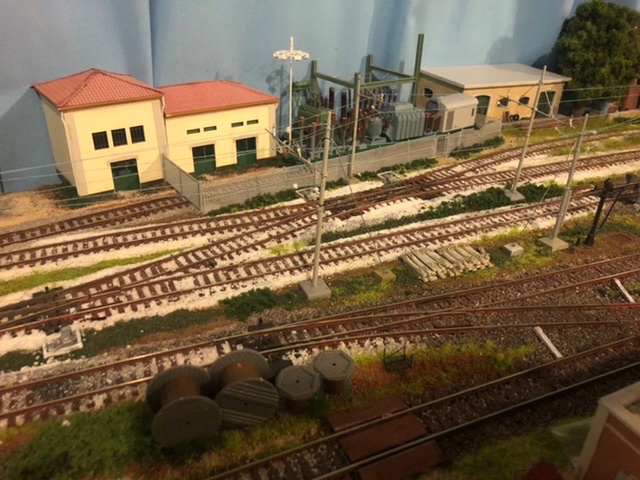

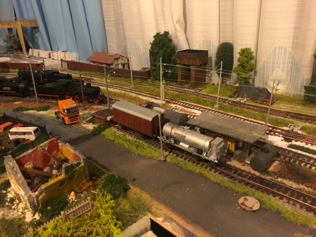

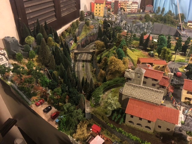

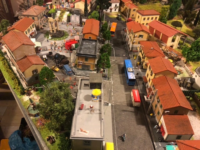

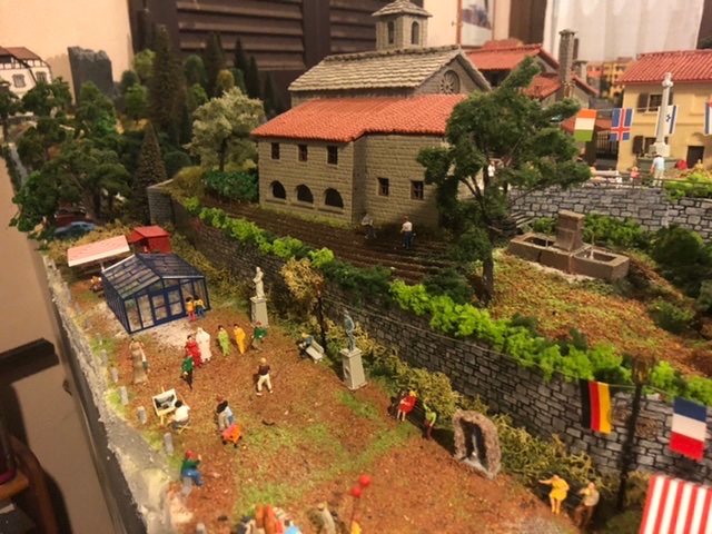

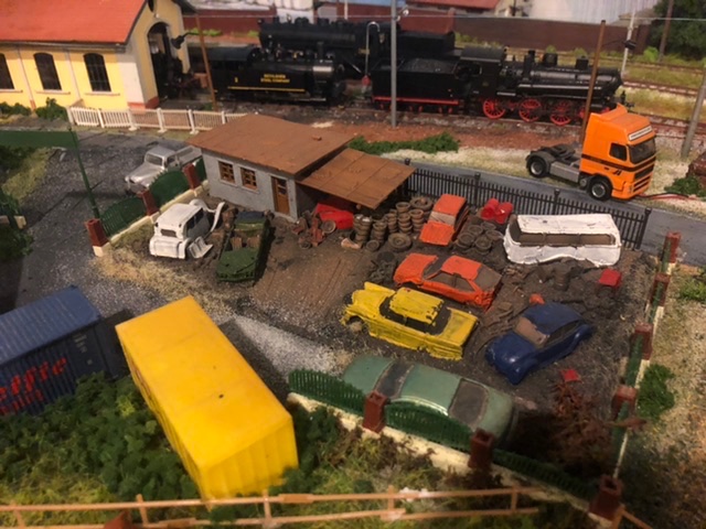

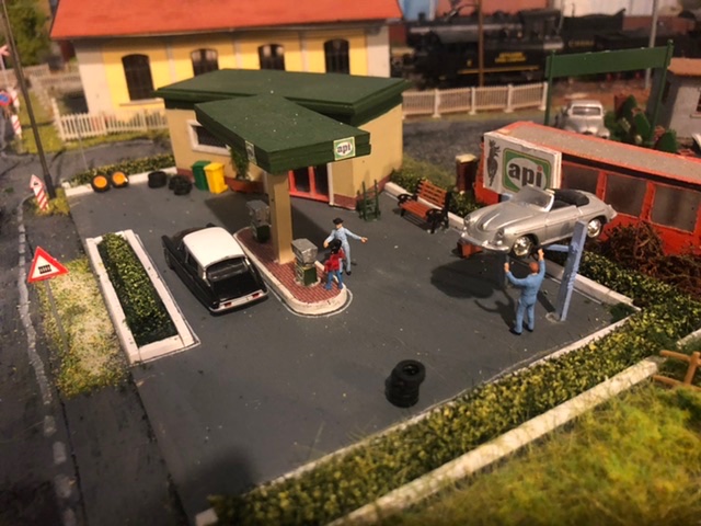

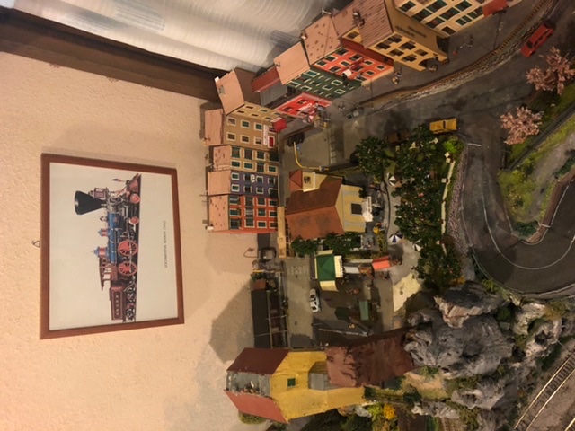

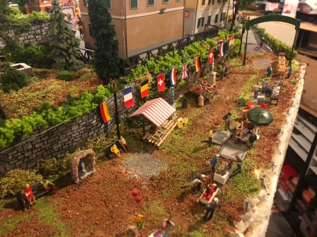

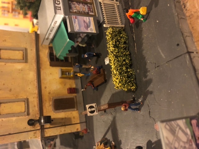

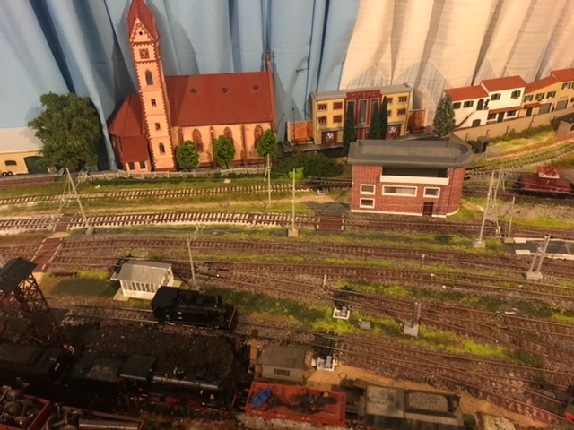

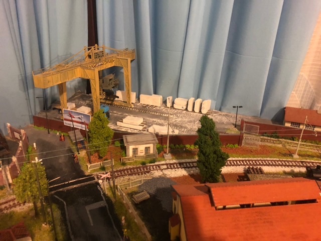

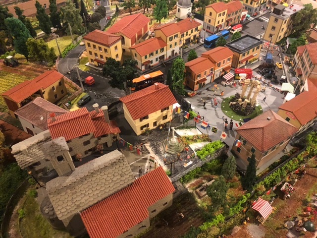

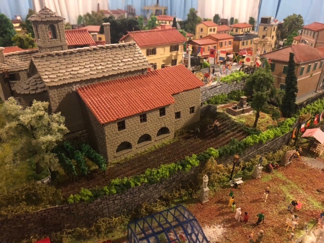

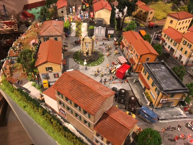

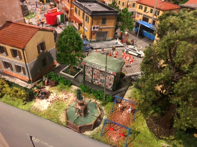

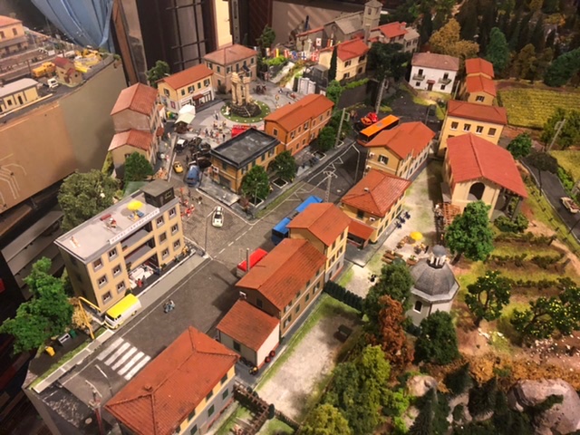

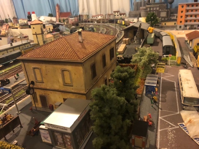

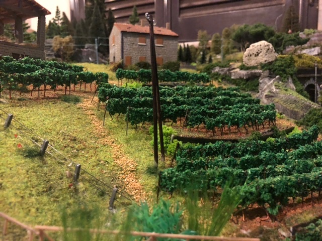

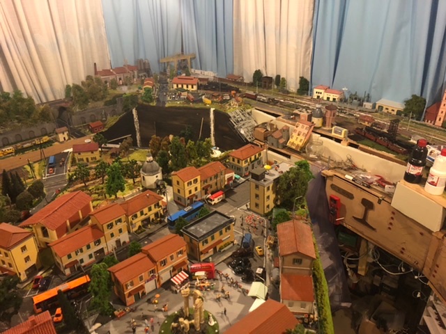

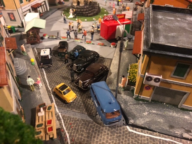

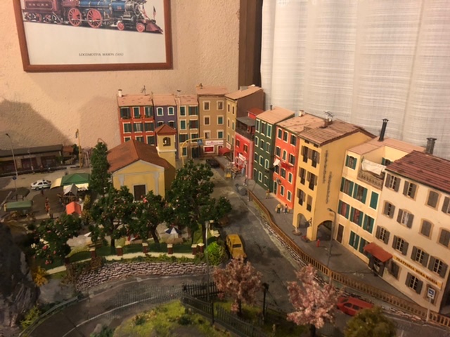

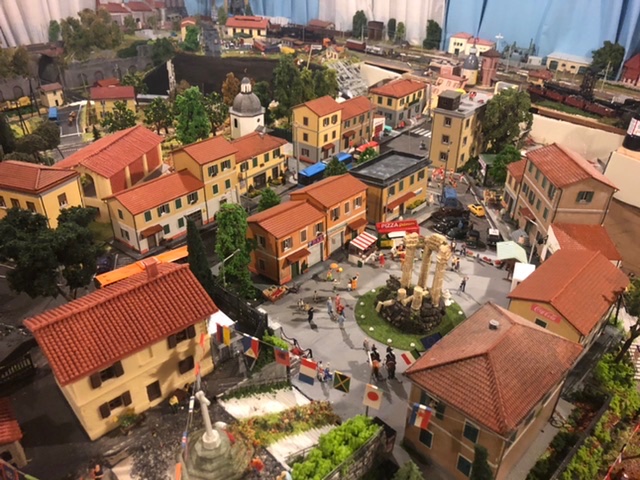

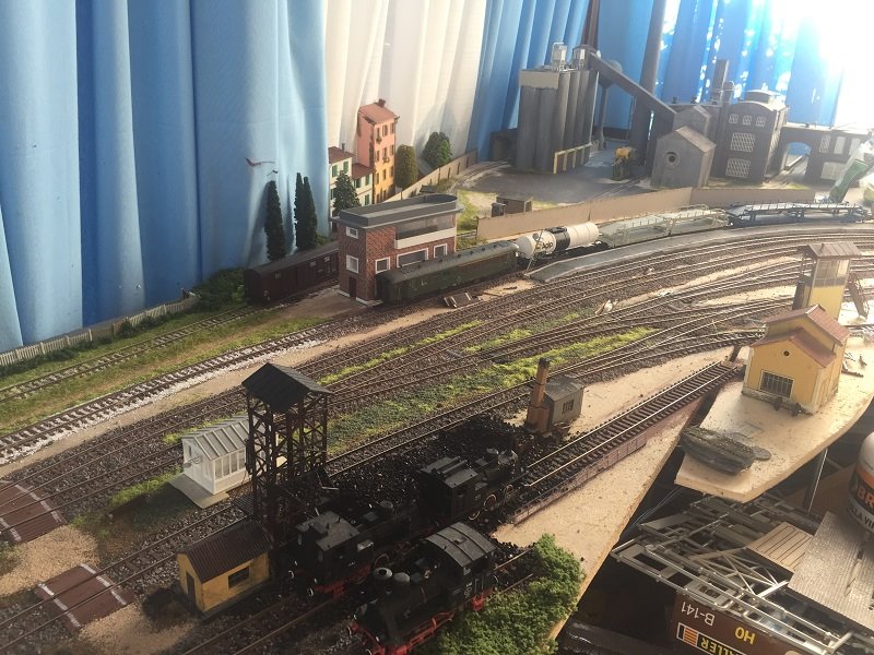

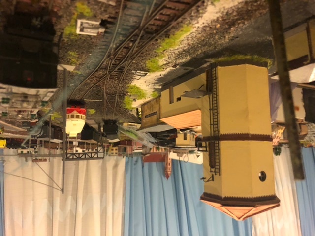

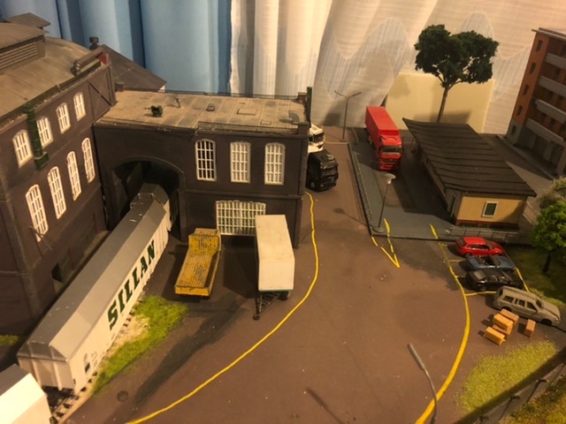

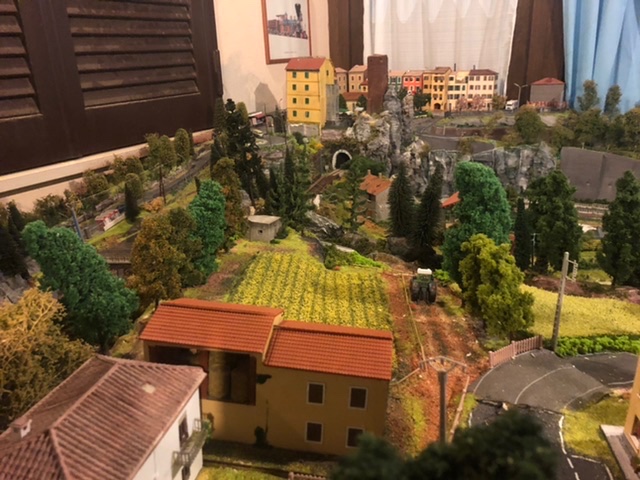

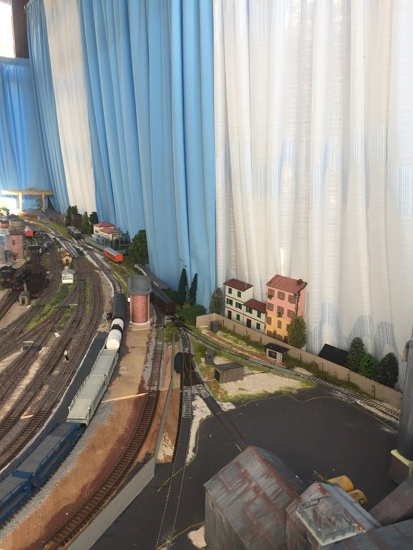

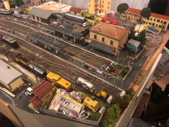

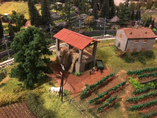

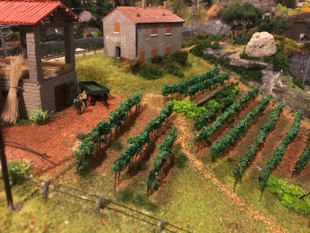

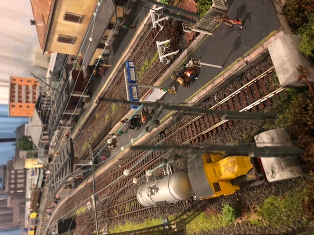

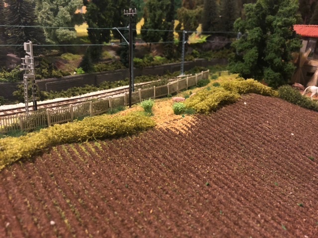

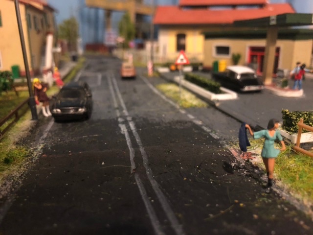

Buonasera a tutti, è da un po’ che manco dal forum, ma i lavori al plastico di borgonaccio proseguono....ed ecco un po’ di foto dello stato dell’arte. Perdonate la qualità delle foto non proprio venute bene ( un cellulare purtroppo non è una macchina fotografica 😜)

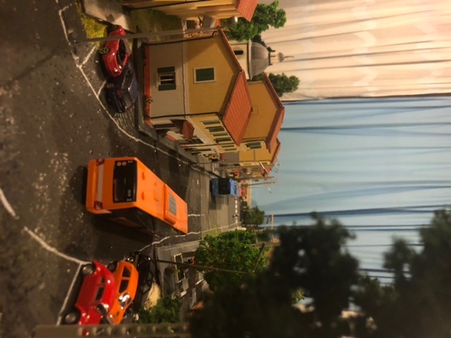

Altre foto

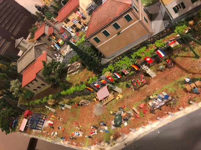

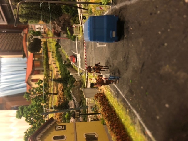

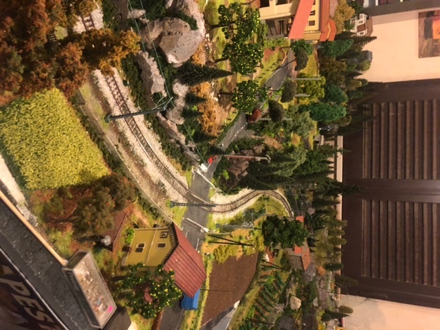

Non capisco perché alcune foto vengono inserite storte o capovolte....

Spero siano di vostro gradimento, per ora è tutto.....un saluto.

Complimenti, veramente un bel lavoro con una originale scenografia [264] .
Puoi mettere anche un disegno del tracciato per capire meglio come è strutturato.
Una curiosità è per caso situato in un terrazzo con veranda chiusa.

grazie, per il tracciato trovi un disegno nella prima pagina del thred (da quello le differenze sono nella posizione dei binari all'interno della vetreria e i paesi a coprire le curve strette). Si il tutto è situato in un terrazzo con veranda.

Una sola parola Alessio, Woohh che bello!!!!
Ci sono scorci davvero belli ed interessanti, la scenografia è ben armonizzata in tutti i punti del plastico, stai portando avanti davvero un bel lavoro :D

grazie Massy, mancano ancora tanti particolari e dettagli, c'è ancora molto da lavorare.....sono contento che vi piaccia!!

Per fortuna dovrebbero essere foto non ben riuscite ..

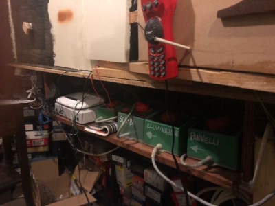

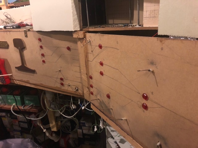

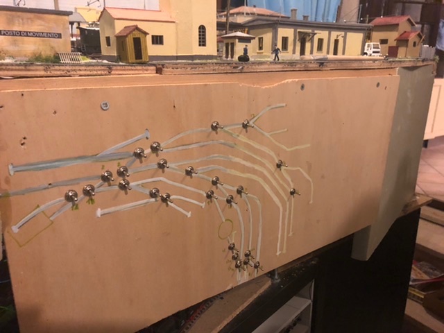

scusa mi interesserebbe anche una o più foto del quadro di comando ...

Ciao Marione, te le mando.... al momento ho creato due pannelli per il movimento degli scambi nelle due stazioni nascoste, devo fare una premessa però.... non ho utilizzato automatismi nelle parti nascoste ne scambi elettrici ma solamente manuali, per comandarli ho utilizzato un cordino di acciaio (tipo il filo dei freni delle biciclette) che collegato meccanicamente allo scambio e a un piccolo interruttore, mi indica la posizione (tramite led collegato a quell’interruttore) dell’ago sul pannello. Entrambi i pannelli sono ancora da ultimare sotto l’aspetto estetico (li terminerò infatti quando farò le rifiniture esterne del mobile). Sotto il mobile del plastico ci sarà una specie di tenda, che nasconderà gli scaffali con tutto il mio disordine e la zona trasformatori e centralina.... infine sto abbozzando anche il pannello degli scambi della stazione terminale, in questo caso sono elettrificati tramite motori sottoplancia peco..... ma ad essere sincero ho sempre preferito fare io da manovratore e a scambiare manualmente, ma è pur vero che ne va del realismo....

Come si può vedere è ancora tutto da terminare, con fili sparsi e nulla ancora ben ordinato, insomma tutto abbozzato ma funzionanti. Per le due stazioni nascoste inoltre prevedo di montare una o più microcamere per avere una visuale migliore di ciò che c’è sotto, visuale che al momento è garantita da botole ....

Bellissimo plastico.
Alessio, hai creato una varietà di situazioni paesaggistiche veramente notevole , complimenti.

Si, veramente un bel plastico molto variegato e particolareggiato.
