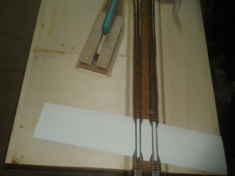

Ciao a tutti, sto realizzando un raccordo industriale e vorrei annegare i binari nel cemento. I binari sono in curva e i tentativi che ho fatto finora con il cartoncino non mi soddisfano. Ho provato su un campione a riempire con lo stucco ma poi ho avuto difficoltà a fare andare le loco. Voi cosa mi consigliate? Grazie

Devono essere inserite delle contro guide o contro rotaie come nella realtà, poi si riempie lo spazio tra le stesse con quello che vuoi. Così i bordini delle ruote non trovano ostacoli.

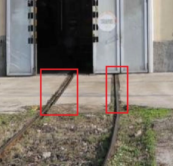

ciao, dipende, ho visto che ad esempio alla squadra rialzo a Milano non ci sono controrotaie:
il mio plastico l'ho quindi fatto come alla squadra rialzo. Anche io ho trovato la difficoltà evidenziata, ho risolto pulendo con un cacciavitino l'interstizio , mentre per la sommità del fungo ho pulito prima col cacciavitino e dopo con una penna abrasiva con punta in fibra di vetro

#7 Messaggio da adobel55 »
Di solito la controrotaia è presente se ci sono attraversamenti in inea come il PL.
Comunque se guardi bene la foto la controrotaia c'è e si vede poco perché ben affogata nel cemento tipo tram.
La controrotaia si mette per evitare detriti che possano far sviare i rotabili.
Poi nel modellismo puoi anche prendere licenze poetiche.

Nick8526 ha scritto: ↑venerdì 17 gennaio 2020, 9:30 ciao, dipende, ho visto che ad esempio alla squadra rialzo a Milano non ci sono controrotaie:
il mio plastico l'ho quindi fatto come alla squadra rialzo.... omissis
Scusami, non voglio fare polemiche, ma nella foto che hai postato si vedono chiaramente le controrotaie.
In tutti i punti dei binari dove c'è un terrapieno ci sono le contorotaie, altrimeni i detriti possono creare problemi.
Dove non ci sono controrotaie ci sono rotaie di tipo "Phoenix" come quelle usate in città per i tram, quindi in spazi anche qui promisqui.
https://it.wikipedia.org/wiki/Rotaia_Phoenix
Io ti ho dato un consiglio di uno che lavora da 33 anni sui binari, poi come dice Adolfo il modellismo è creativo.
Te lo hanno già detto, ma per completezza... :mrgreen: :roll: [101]
