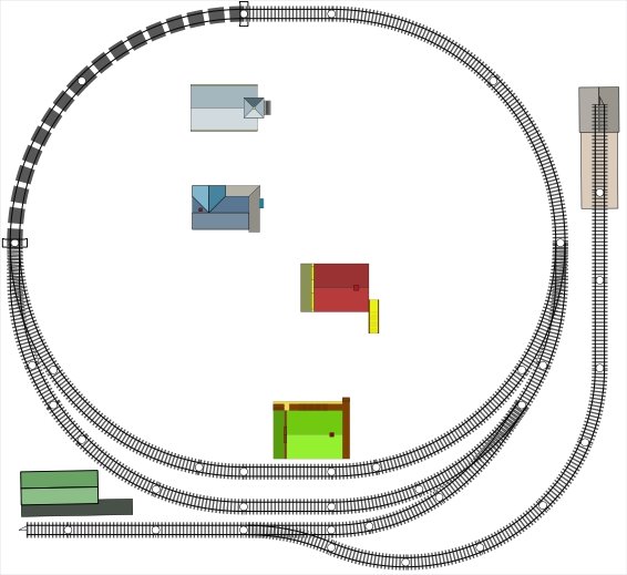

Re: Mini plastico 120 x 110
Il Deposito loco e lo scalo merci, sono in posizione contrastante, specialmente per le manovre da e verso lo scalo, l'asta di manovra sarebbe quella verso il DL che è troppo corta.
Ci vorrebbe un'asta di manovra a se stante parallela al tratto che porta al DL, sempre che riesci a trovare spazio.

Sono pienamente d' accordo con il parere espresso dall' amico Adolfo. Tutto cio' a favore oltre che di un minimo di realismo, dato lo spazio esiguo a disposizione, che a vantaggio di un minimo di manovrabilita' dei rotabili stessi. Saluti. Egidio.adobel55 ha scritto: ↑sabato 11 gennaio 2020, 18:49 Una buona idea, solo un consiglio.
Tenendo conto del tuo consiglio, ho cercato di allungare l'asta di manovra. Purtroppo con questo spazio non sono riuscito a inserire un'asta di manovra a se stante. Forse l'unico modo per inserirla è eliminare il doppio binario in stazione, ma non so se vale la penaadobel55 ha scritto: ↑sabato 11 gennaio 2020, 18:49 Una buona idea, solo un consiglio.
Però ancora non mi soddisfa.
Che software hai usato per il disegno ?
Appena un attimo di tempo provo a fare un disegno.

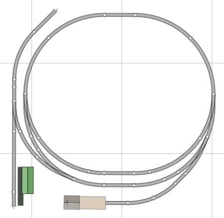

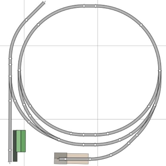

Valuta se incontra i tuoi gusti e se rientra nelle misure questa versione è un po' più largo di 110 cm.
poi ti allego anche una versione che rientra nei 110 cm.
Incontra anche i miei gusti questa soluzione che per l' altro ti permettera' di poter fare diverse manovre. Anche questo aspetto non e'giannilucarino ha scritto: ↑lunedì 13 gennaio 2020, 21:34 Grazie mille Adolfo, mi piace il progetto. Credo di sviluppare quello da 115 x 120.
Vi terrò aggiornato sull'andamento dei lavori.
da sottovalutare nella progettazione di un plastico. Sia esso semplice o complesso. Saluti. Egidio.

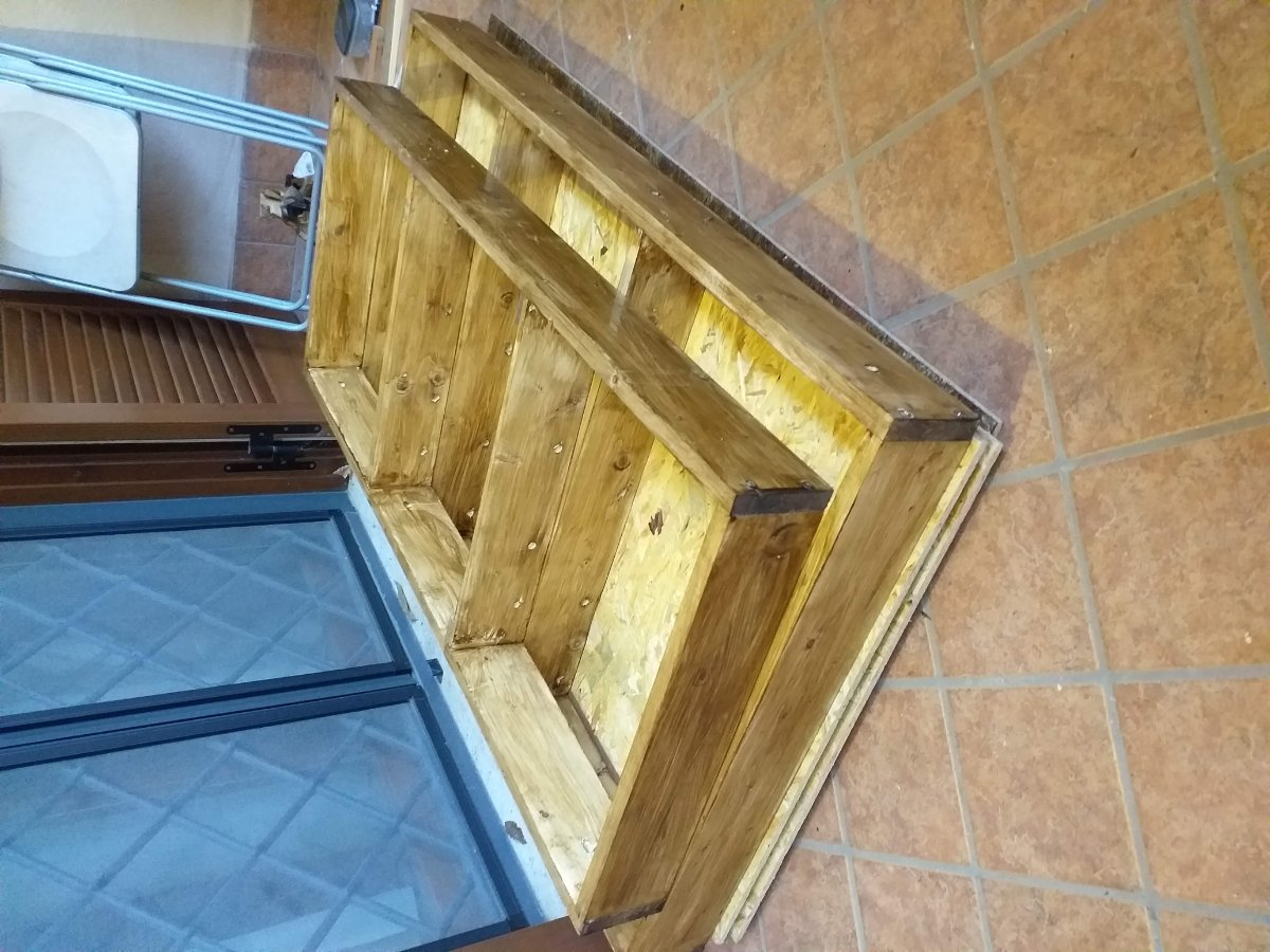

Per il momento sono riuscito a terminare il telaio costruito con un piano in OSB da 9 mm e listelli di spessore 2cm e larghezza 9cm.
Prossimo passo è ordinare i binari e i motori PECO PL-10E per gli scambi.

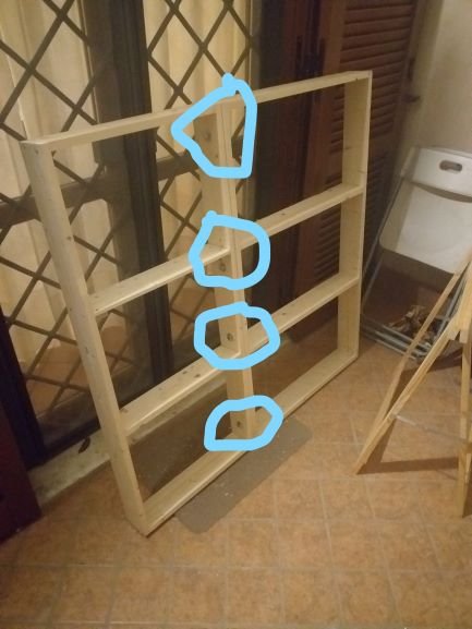

Hai verificato che gli scambi non cadano dove c’è la giunzione dei moduli?

Eh si. ottima osservazione. Verifica....... Saluti. Egidio.MrPatato76 ha scritto: ↑sabato 25 gennaio 2020, 12:53 C’è qualcosa che non mi torna...
Altrimenti son dolori...
Roberto, prima di costruire i 2 telai ho fatto una stampa del tracciato 1:1 in modo da prendere le misure per evitare che gli scambi cadessero nelle giunzioni. Francesco ha individuato esattamente la linea in cui i due moduli si uniscono.
