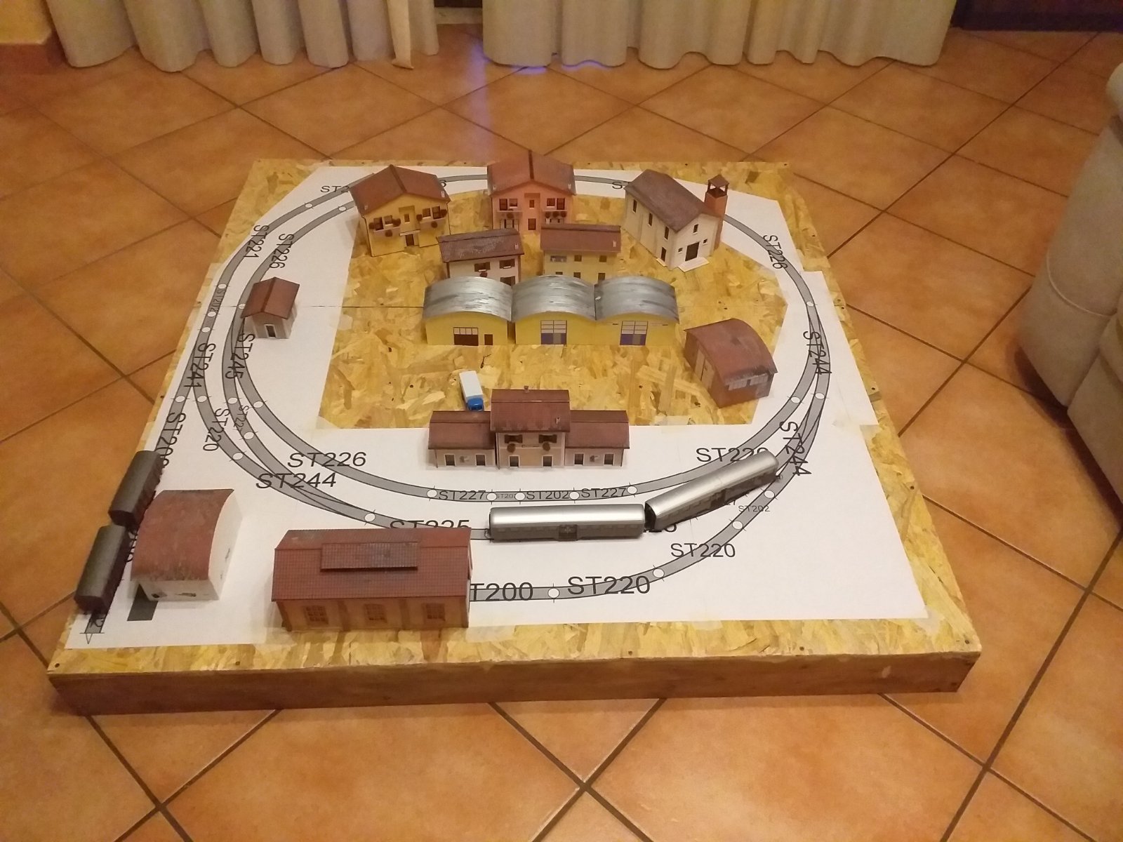

Eccomi nuovamente, i lavori purtroppo procedono molto lentamente.
Per il momento sono riuscito a terminare il telaio costruito con un piano in OSB da 9 mm e listelli di spessore 2cm e larghezza 9cm.
Prossimo passo è ordinare i binari e i motori PECO PL-10E per gli scambi. [27]
Alla prossima...
Gianni

giannilucarino
Messaggi: 92
Nome: Gianni
Città: Labico
Re: Mini plastico 120 x 110
#24 Messaggio da giannilucarino »
Salvatore, i telai sono tenuti insieme grazie a 4 fori nel telaio dove ho inserito delle vite da 10. Una volta strette il telaio diventa un tutt'uno. Ti inserisco la foto dove ho indicato i 4 fori di giunzione.
Roberto, prima di costruire i 2 telai ho fatto una stampa del tracciato 1:1 in modo da prendere le misure per evitare che gli scambi cadessero nelle giunzioni. Francesco ha individuato esattamente la linea in cui i due moduli si uniscono.
Ciao :D
Gianni
Messaggi: 15804
#25 Messaggio da MrMassy86 »
Ottimo Gianni, sta prendendo forma :D
Credo che per gli edifici sia ancora tutto provvisorio, il magazzino merci cosi dove lo hai posizionato però a poco senso, o fai un ulteriore binario tronco interno, altrimenti è più corretto al posto del raccordo industriale :wink:
