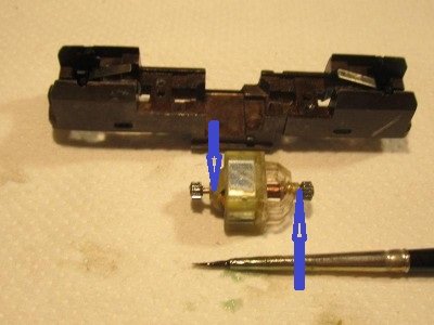

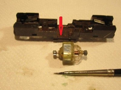

iniziamo con il motore, sul fondo del telaio troviamo un apposito incasso con un lato sagomato in modo da posizionarlo nel giusto verso. Prima di posizionarlo ingrassiamo gli ingranaggi Al posto del olio preferisco il grasso per cuscinetti, ha una maggiore resistenza alla centrifugazione, non crea perdite come gli oli è ne basta pochissimo

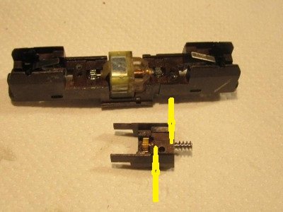

Allogiato il motore nel suo scasso possiamo montare le zavorre ad incasso con il perno guida nella parte di telaio che rimane verso le due estremità ( ultamo foto ), le zavorre contengono l'asse di trasmissione con la vite senza fine da collegare al carrello. Sia la V.F è il rispettivo ingranaggio per il motore vanno ingrassati leggermente.

Sfiliamo il perno è montiamo il telaio sul carrello, il telaio va calato sul carrello dal alto, centriamo il foro del ingranaggio principale con i corrispondenti del carrello è telaio ( se non abbiamo smosso l'ingranaggio fatichiamo un po meno ). Rinfiliamo il perno è il carrello rimane connesso al telaio libero di ruotare.

Nel rimontaggio con questi modelli un po anzianotti ( questa loco è del 1977 ) possiamo avere due problemi importanti un rumore notevole con riscaldamento eccessivo.
Le cause principali sono 3 ma tutti di semplice soluzione
Lamelle porta carboncini troppo serrate, tra i carboncini deve esserci almeno un paio di mm a vuoto ( non in presa sul indotto ) in modo da non fare pressione sul indotto.
Cuscinetti porta alberino indotto secchi dopo la pulizia profonda, basta una goccina d'olio per lubrificarli.
Sedi assi motore secca, anche qui un po di olio per lubrificarli in modo da favorirne la rotazione silenziosa.
Per ultimo ma un po maniacale da utilizzarsi con modelli molto vecchi in cui presumiamo un po di usura degli ingranaggi ( caso raro visto la buona qualità dei materiali più vecchi, anzi migliori di quelli odierni ! ) è interporre un pezzetto di scotch da elettricista tra motore e telaio per insonorizzare. Con queste ultime operazioni la revisione è ultimata, possiamo rimetterla in servizio.
Ultimo consiglio lubrificare con parsimonia è ogni 20 h di funzionamento
Punti da oliare i cuscinetti motore Punto dove posizionare il nastro da elettricista Punto da oliare gli assi motore
