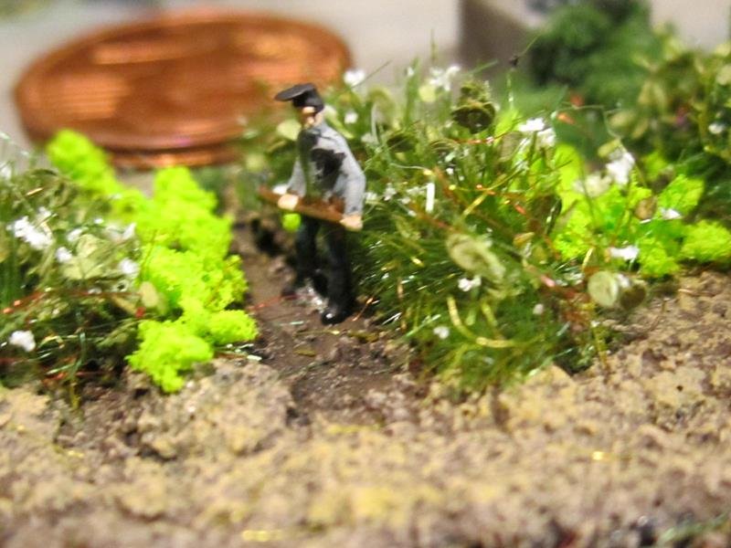

Re: Micro layout Rokuhan Z/1:220
Guarda la panchina verde di fronte, non penso che una fontanella sia più
grossa di una panchina !
Lavoro sublime comunque!
Quando vengono fatte delle osservazioni costruttive devono essere prese in dovuta considerazione, sovente un po per pigrizia è un po per un senso errato che si è nel giusto non vengono ascoltate. Questo non permette di migliorarsi ( anche se si ha una buona esperienza modellistica un errore si può fare )
P.S devo ritoccare il figurino in un paio di punti.

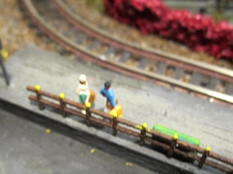

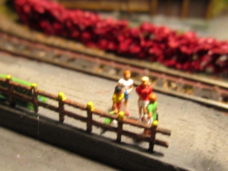

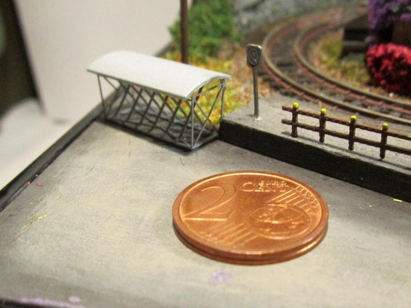

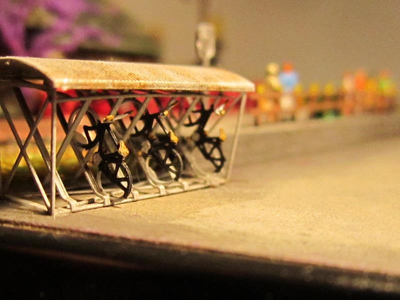

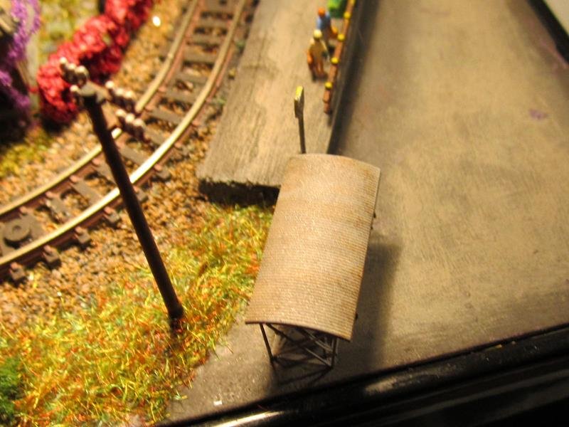

Il classico porta biciclette! onnipresenti in qualsiasi luogo pubblico del Giappone dalle abitazioni,scuole e strade.
Quindi mi sono procurato quello della Weinert Modellbau in fotoincisione già piegato, occorre incollare con colla ciano acrilica una barretta è il tetto per passare alla colorazione.

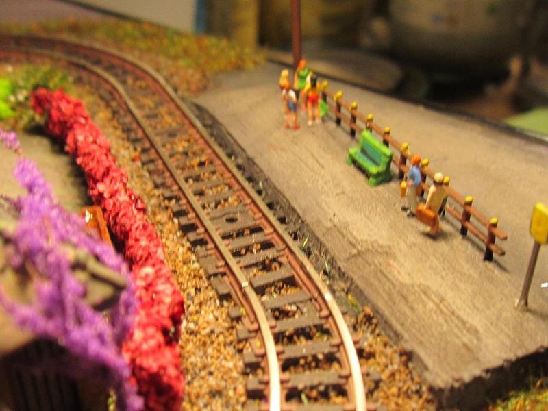

Le biciclette sono della Artitec pre colorate, per i passeggeri ho trovato la confezione " adolescenti " della Preiser, in Giappone sono abituati sin da piccoli recarsi a scuola da soli anche utilizzando mezzi pubblici. Mi interessava variare i passeggeri in attesa alla fermata è ho pensato a dei ragazzi che si recano alla scuola utilizzando la ferrovia.

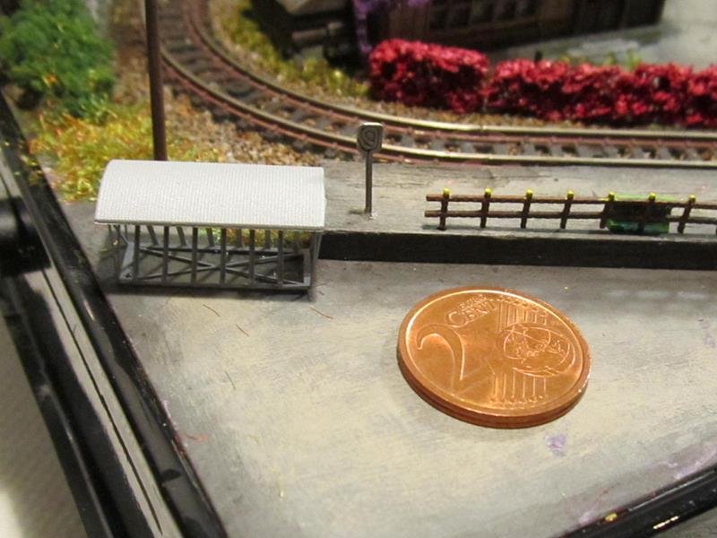

Nelle foto vedrete dove andrà posizionato il porta biciclette. Appena ben incollato il porta bici sarà opportunamente colorato

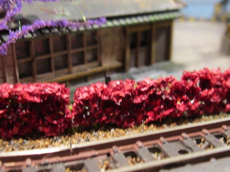

In particolare, mi piace tanto l’angolo in alto a sinistra.
Ma, se mi è concessa un’osservazione, i binari appaiono quasi fuori scala...sicuramente è solo un effetto ottico, ma vedendo l’insieme ho questa impressione.
Comunque grande realizzazione!!!

Roberto, credo che il fungo sia più spesso del solito per dare più stabilità, appena posso farò alcune misurazioni

Per il P.L penso di rettificare la strada in modo da contenere i segnali su una banchina come ho visto in un filmato.

Per ridurre la carreggiata in modo da dare al P.L una disposizione più corretta ho inserito un piccolo marciapiede. ( dato solo la prima mano di colore base per vedere come si presenta )

Ma spostare il pl più verso il terreno non si può, c'è un po' di margine di recupero.
- Messaggi: 10416
- Nome: roberto
- Regione: Piemonte
- Città: Torino
Credo che in questo modo sia la soluzione più ottimale possibile prendendosi una libertà interpretativa.
