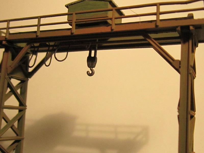

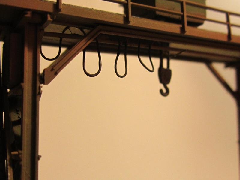

Intanto sulla gru a portale ho terminato di dare i colori di base anche sui dettagli cavo coassiale, gancio della gru e relativi cavi, cassetta comandi,blocchi di cemento, tetto cassa argano, scala.Toccherà poi fare qualche invecchiamento selettivo

#652 Messaggio da Egidio »
Bravo Roby. Saluti. Egidio. [51]
Messaggi: 15814
#653 Messaggio da MrMassy86 »
Mi piace molto, veramente realistica!!!

#655 Messaggio da v200 »

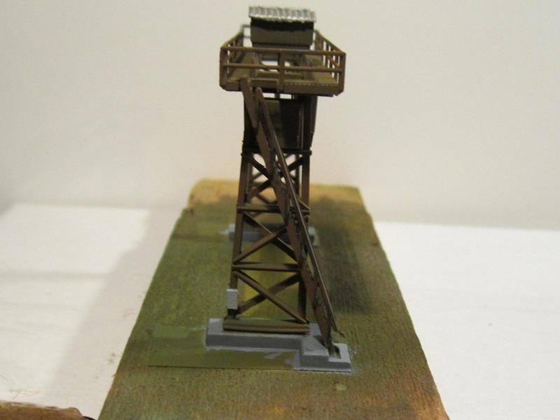

Anche la gru è terminata, i pochi invecchiamenti selettivi sono stati fatti tenendo conto delle dimensioni che non permettono dettagli più visibili.
Nel frattempo ho provato a vedere l'effetto della posizione degli elementi maggiori come si presentano, devo ancora cercarne altri per riempire il piazzale ( un po alla volta )
Messaggi: 14368
#656 Messaggio da Egidio »
Ottimo aggiornamento Roby. Saluti. Egidio. [51]

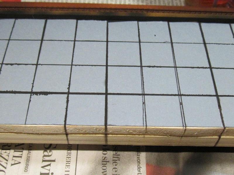

Dopo una veloce mascheratura con nastro in carta da carrozziere sono state tracciate le linee per la pavimentazione in cemento a quadroni tramite aerografo . Le piccole imperfezioni saranno corrette con i vari passaggi di colorazione/invecchiamento.

Tra un impegno è un altro sono riuscito a ritagliarmi il tempo per fare la quadrettatura della pavimentazione.
Una volta tracciate le linee guida per i riquadri la parte centrale è stata schiarita con un grigio chiaro tendente al marroncino. il passo successivo è rimarcare le linee con del nero sempre ad aerografo per poi uniformare il tutto con una passata generale di grigio chiaro.

#662 Messaggio da Egidio »
Ben fatto !! Saluti. Egidio. [51]
