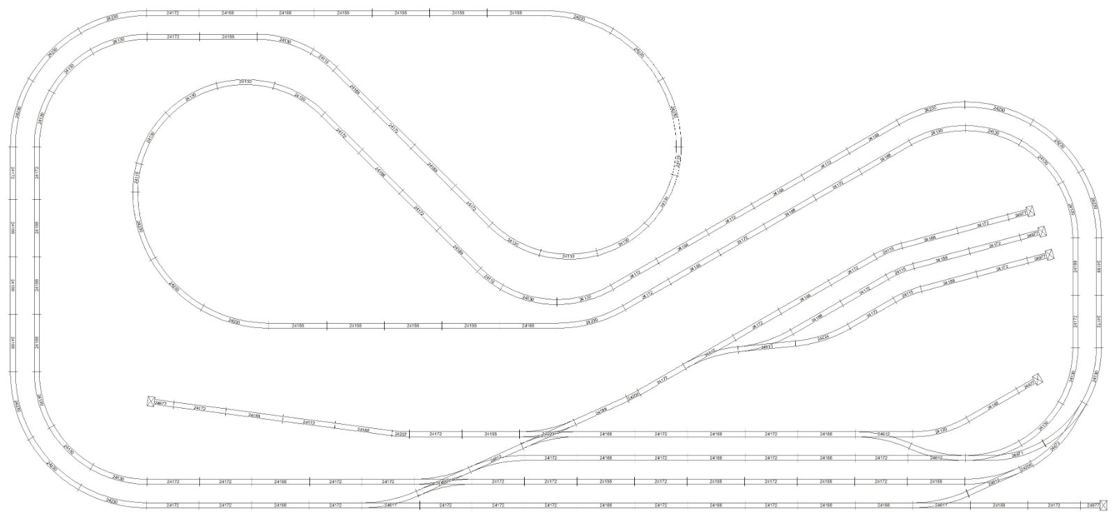

Salve a tutti
volevo un consiglio da persone con più esperienza, finalmente ho lo spazio per costruire un plastico in scala ho con misure 280 x 180 cm.
Penso che con questo tracciato posso fare molte manovre e avere un loop ma vorrei anche l'opinione di qualcuno più esperto. Ho letto anche la discussione sul forum riguardo ai problemi che bisogna affrontare prima di decidersi e per questo che vorrei avere le idee più chiare.
Mauro

Un bello spazio, c'è qualcosa che non mi convince nel tracciato, devo studiarlo per bene.
Bella e impegnativa iniziativa.
A presto.

Il tracciato è bello e suggestivo! Ma ha racchette, cappi di ritorno e triangoli, ovvero cose che inducono al corto circuito e richiedono una particolare gestione elettrica (o elettronica).
Ciao!!!

Mauro, alcune domande.
Come ha detto Francesco, ci sono due anelli di ritorno o cappi che provocano corto e che vanno gestì bene, inoltre i due cappi si incrociano tra loro, quindi altro problema elettrico da gestire.
Ma quello che non mi è chiaro è che tipo di impianto ferroviario vuoi riprodurre.
Un impianto industriale ? perché vedo tronchini, non vedo una parte dedicata ad una stazione per passeggeri con scalo merci.
Con quello spazio si potrebbe fare una vera doppia linea, con una stazione con quattro binari ed una diramazione per un raccordo industriale o una linea secondaria o scalo merci.
Così si eliminano, se non neccesari, i cappi.
Inoltre si potrebbe inserire un piano inferiore raggiungibile da una diramazione ed un elicoidale per avere una stazione nascosta e gestire più treni.
Altra domanda, in che epoca è ambientato il plastico, che tipo di amministrazione userai (FS o altre) ?
Questo influirà sui rotabili e sullo scenario.
Poi sarà una gestione analogica o in digitale ?
Beh, dopo sto discorso, in una frase, dicci che cosa hai in mente di realizzare.

D'accordissimo con quanto espresso da Adolfo, servirebbero alcune informazioni in più per valutare meglio il progetto, cosi è difficile capire cosa hai in mente :wink:

Ciao Adolfo e Massimilano
Avete ragione ho dato pochissime informazioni
Allora: il sistema è digitale Marklin con binario c, l'epoca dovrebbe essere tra la III e IV e si in effetti è più un traffico merci e piccole industrie, anche se almeno un passeggeri di passaggio ci può stare.
I cappi mi piacciono perchè mi permettono di far circolare i treni in tutti e due i sensi. Avevo in mente anche un altro progetto, questo è di forma triangolare con misure 365 x 165 che allego.
Come si capisce non sono affatto un esperto di plastici ma la passione è tanta e che coltivo fin da bambino, con cui giocavo per ore con un piccolissimo plastico Lima, ora finalmente ho lo spazio ma ho ancora molti dubbi e ovviamente gli errori li ho messi in conto ma almeno sul tracciato vorrei evitare i peggiori.
Ho sempre fatto modellismo statico (questo non richiede grandi spazi) tantè che ho già cominciato a costruire edifici e magazzini in forex in attesa di posarli sul plastico.
I consigli sono molto graditi e ovviamente anche le critiche costruttive.
Mauro

Beh se è sistema Marklin non hai problemi di corti con i cappi, avendo la rotaia centrale e le due laterali come presa di corrente.
L'ultimo tracciato mi piace di più.

Personalmente preferisco il primo, perché mi pare che abbia delle curve di raggio maggiore! Ma mi posso sbagliare!

Anche a me personalmente piace più il secondo progetto.
