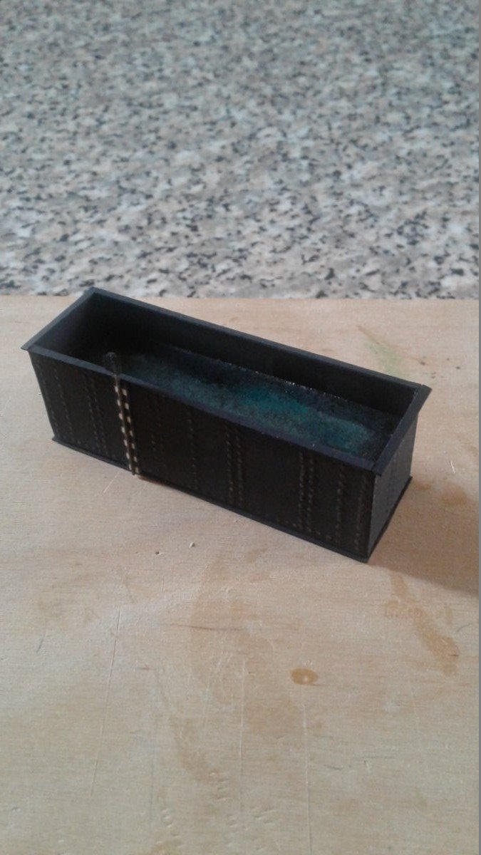

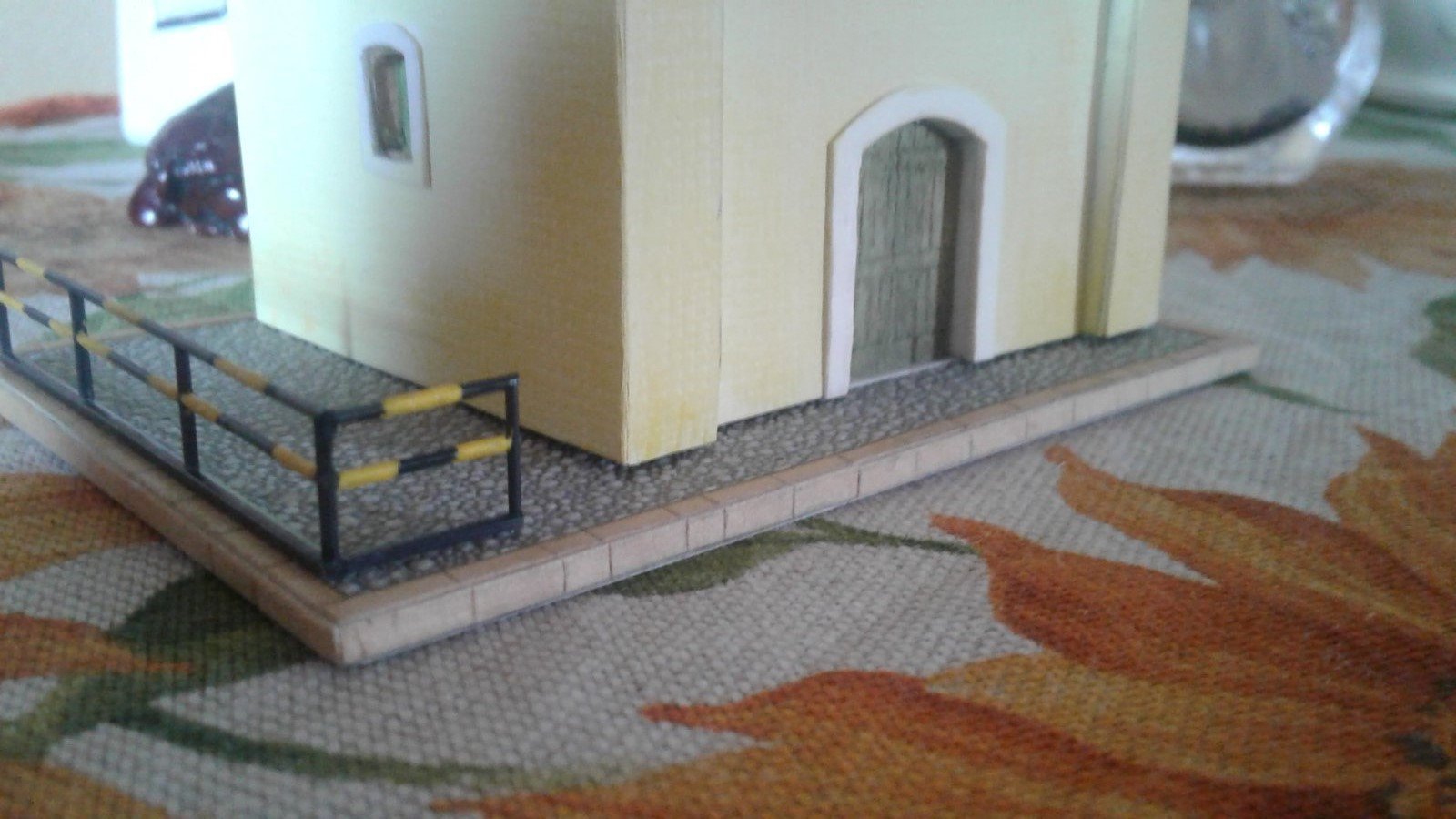

Buon pomeriggio, vi posto un piccolo aggiornamento di questo lavoro.
Chiedo aiuto a qualche moderatore perche' le foto compaiono sempre storte. Saluti. Egidio. [51]
Ultimato la spalla del marciapiede.
Particolare.
Particolare.
Prova acqua reflua nella vasca.

Bene ti spiego il procedimento dell' acqua.
Innanzitutto ho sagomato un cartonocino spesso della misura dell' interno della vasca. Ho usato un cartoncino spesso per evitare l' effetto inbarca mento allor quando lo si colori. Per la colorazione ho seguito il tutorial di Roberto forte anche di una foto scaricata in rete. Una volta asciugato bere il colore ho passato un prodotto della Puravest che dato a pennello è fantastico. Questo prodotto una volta essiccato riproduce l' effetto acqua. Spero di esserti stato di aiuto. Saluti. Egidio. [51]

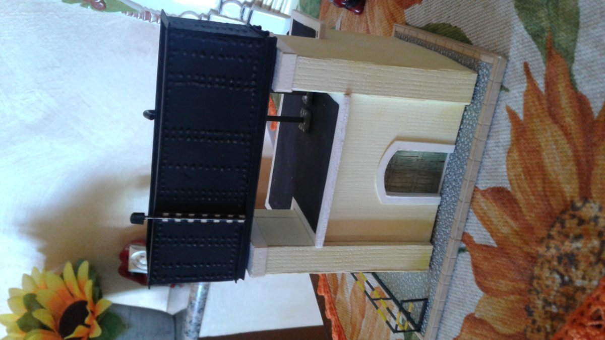

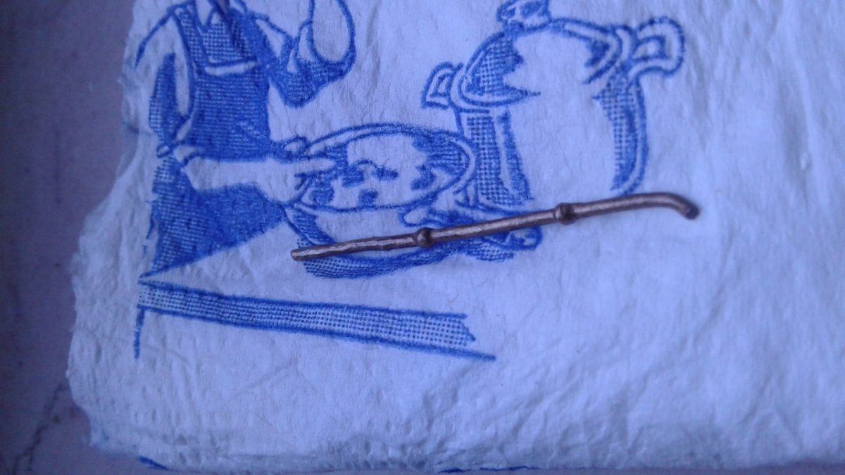

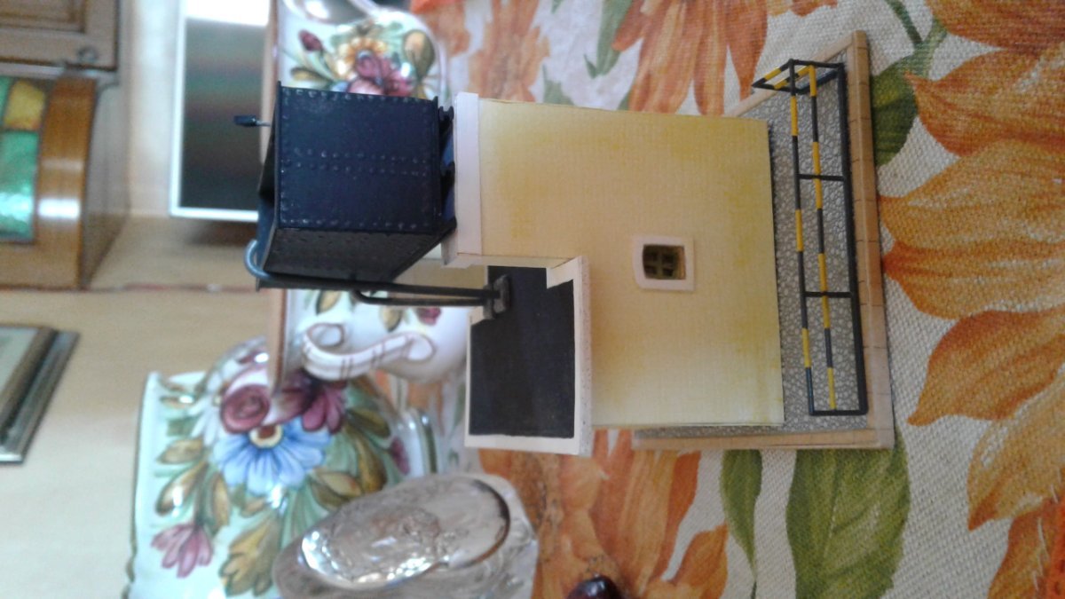

Buonasera, aggiornamenti dei lavori di giornata :
Grondaia
Grondaia
Veduta con i tubi di mandata appoggiati
Creazione tubi di mandata + piastre di supporto dei tubi
Montaggio traverse in ferro a sostegno della vasca
