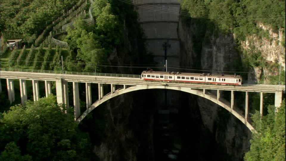

Da un po' di tempo mi frullava in testa l'idea di un modulo che rappresentasse una diga, l'invaso, il canalone e un ponte ferroviario.
Mi è capitato di vedere questa foto della diga di S. Giustina in Val di Non, Trentino:
e ho cominciato a pensare come realizzarne l'ambientazione, con le dovute proporzioni, in un modulo in scala TT.

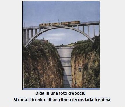

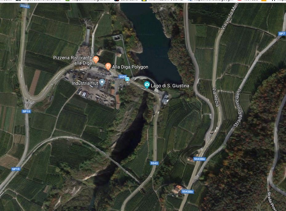

Per notizia, una volta c'era anche un ponte ferroviario oltre a quello stradale
Re: Il treno e la diga
#4 Messaggio da sal727 »
Mi correggo, c'e ancora
#5 Messaggio da cararci »
Lo so, ma quello ferroviario è troppo distante e non l'ho preso a modello. Anch'io avevo visto quelle foto.
