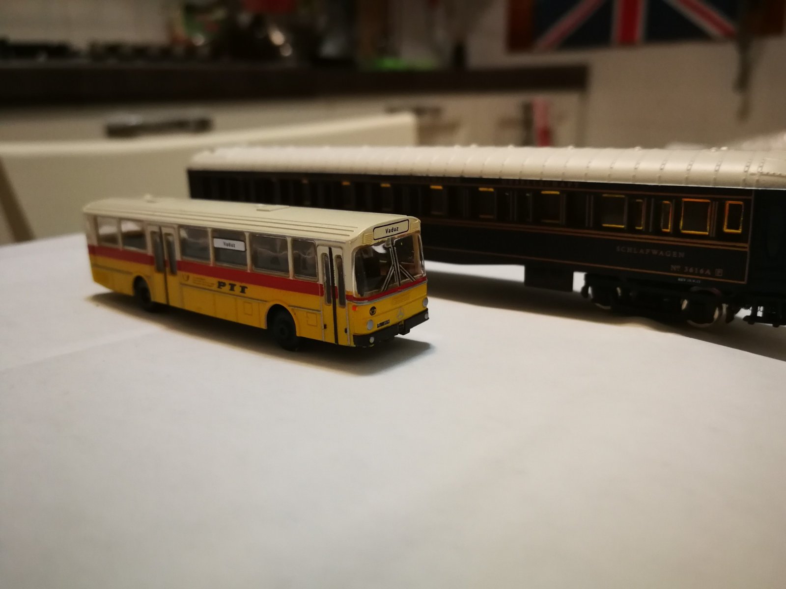

E dopo la prova
Quello "vero"
#1758 Messaggio da Excalibur »
Non ci vedo granchè di differenza tra i due, anzi ti dirò di più, mi piace di più quello artigianale fatto da te. [104]

#1760 Messaggio da MrMassy86 »
Alceo con tutto il rispetto per Francesco che aveva realizzato un bel modello ma con quello commerciale secondo me non c'è paragone, solo per il fatto degli interni e che volendo si possono inserire autista e passeggeri e rendere il tutto ancora più realistico, ottimo acquisto Francesco :wink:
#1761 Messaggio da Excalibur »
Volevo farmi amico Francesco, ma tu mi hai smontato. [105]
