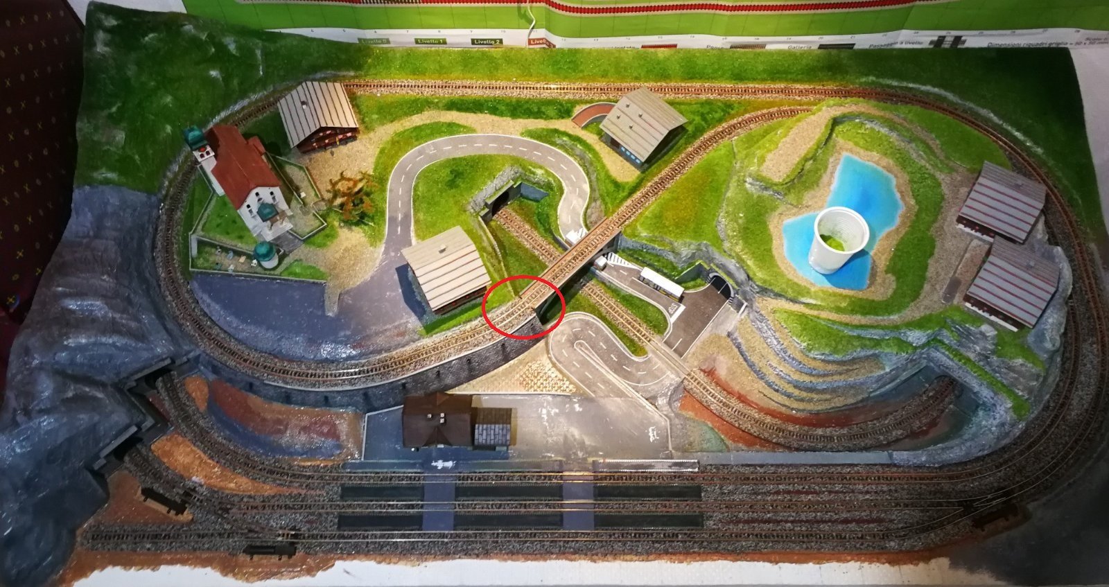

FraPis ha scritto: ↑giovedì 31 gennaio 2019, 12:54
Charlie63 ha scritto: ↑giovedì 31 gennaio 2019, 11:11 Quindi 3.5 per lato
A quale misura ti riferisci?
In parole povere in totale sono più lungo di 38 cm sul totale, pari a 19 cm per lato, tradotto in scala 1,18 mm per lato
C'è da dire che anche la dimensione del pietrisco fornito da DeA non è proprio in scala per cui è abbastanza facile sforare di 1÷1,5 mm
Come puoi vedere dalla sezione, la massicciata incorpora il sughero e questo determina uno spessore della massicciata di circa 4 mm (2 mm sughero + 2 mm traversina binario) e nelle foto si vede esclusivamente la base maggiore del trapezio mentre la base minore si percepisce appena ma dal vivo si nota molto meglio la quota di elevazione della massicciata.
Volevo inoltre far notare che le misure delle quote di posa dei binari reali che ho postato precedentemente si riferiscono sempre a distanze minime per garantire la conformità dell'opera
Mi riferivo alla misura di quanto deve essere piu' stretta la massicciata rispetto a quella della plancia e che e' 2,75 mm per lato e non 3,5mm come ho erroneamente scritto.
Il fatto che sembri molto massiccia (ripeto, impressione della foto) lo si nota molto vicino al ponte che, essendo di 32,5 mm di larghezza, da l'impressione di essere molto piu' stretto della massicciata, mentre dovrebbe essere piu' largo di qust'ultima.

#1727 Messaggio da FraPis »
Carlo, stai commentando una parte non completa, quando sarà terminata il risultato sarà più o meno simile all'altro lato del ponte.... E anche quella parte non è ancora completa del tutto

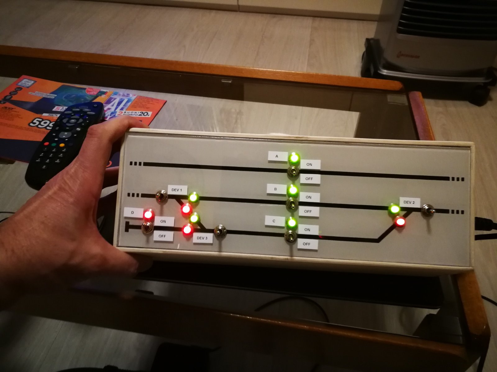

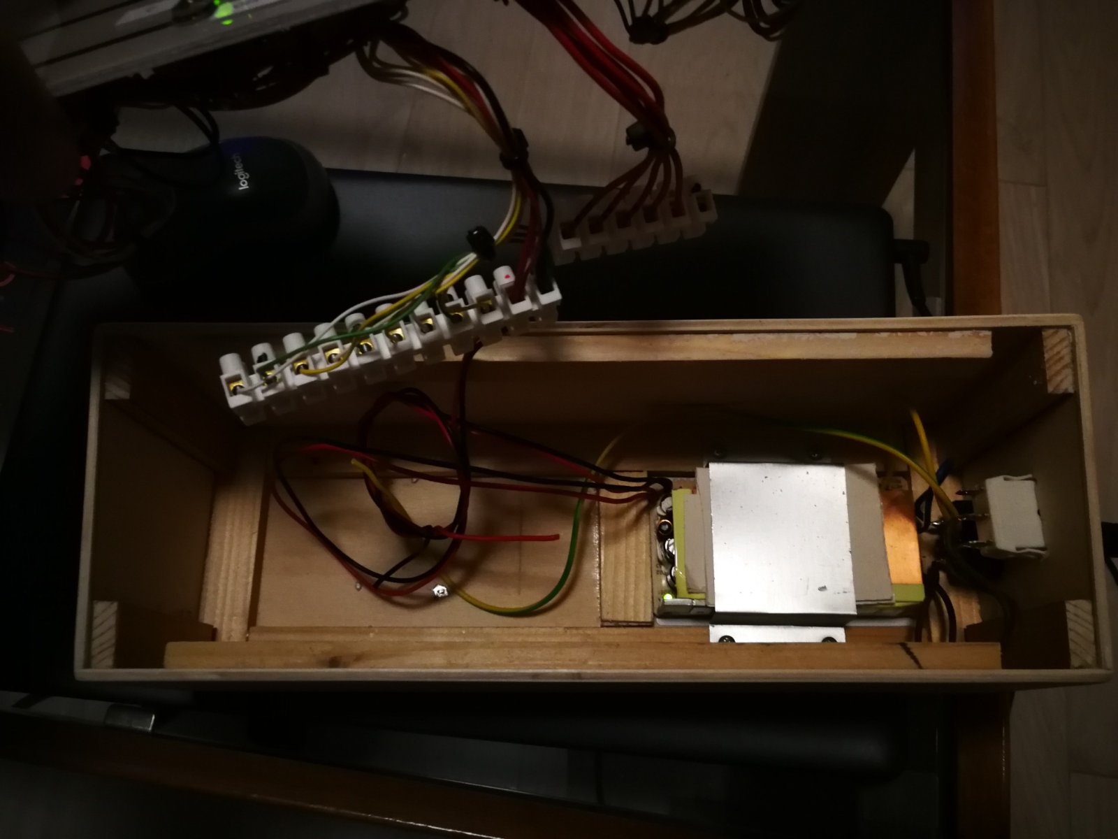

Ultimamente per vari problemi non ho avuto molto tempo da dedicare al plastico, nei ritagli di tempo disponibile ho portato avanti il pannello di comando sinottico, per l'alimentazione ho utilizzato un vecchio alimentatore switching 12V 3A e cannibalizzato qualche componente da vecchi elettrodomestici, manca ancora la parte di comando alimentazione luci stradali ma a breve sarà completo.
Pubblico qualche foto d'insieme e qualche particolare
#1729 Messaggio da v200 »
Esempio di lavoro ben fatto, non per nulla è il pane di Francesco :)

v200 ha scritto: ↑giovedì 14 febbraio 2019, 13:01 Esempio di lavoro ben fatto, non per nulla è il pane di Francesco :)
D' accordissimo anch' io con il parere espresso da Roby !! Saluti. Egidio. [51]
Messaggi: 15807
#1731 Messaggio da MrMassy86 »
Ottimo lavoro Francesco!!

#1732 Messaggio da FraPis »
Grazie mille per i complimenti [101]
Ho aggiunto i comandi per le luci stradali e sostituito le targhette indicative

#1733 Messaggio da Egidio »
Ottimo lavoro Francesco !! [264] [264] Saluti. Egidio. [51]

#1734 Messaggio da FraPis »
Sostanzialmente il sinottico é terminato, ora spero di avere il tempo per il montaggio sul plastico, ma non sarà in questo weekend [105]

#1736 Messaggio da Excalibur »
Bel quadro di comando, fatto molto bene.
