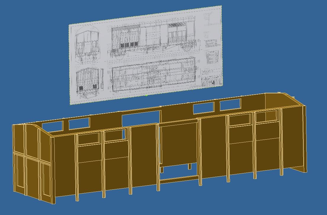

….nel frattempo, ho iniziato a disegnare la cassa. :mrgreen:

#38 Messaggio da wmax53 »
Caspita!! Complimenti, piacerebbe anche a me disegnare in 3D, ho provato più volte con Blender ma con scarsi risultati.
Ciao Massimo

MrPatato76 ha scritto: mercoledì 30 gennaio 2019, 15:36 ….nel frattempo, ho iniziato a disegnare la cassa. :mrgreen:
Ottimo lavoro, però se hai già deciso in autonomia il carro da fare, come realizzarlo e hai anche già iniziato a progettarlo forse non serve un gruppo di lavoro.

#43 Messaggio da MrPatato76 »
gavinca ha scritto: mercoledì 30 gennaio 2019, 16:56 Ottimo lavoro, però se hai già deciso in autonomia il carro da fare, come realizzarlo e hai anche già iniziato a progettarlo forse non serve un gruppo di lavoro.
.....veramente avevo inteso che si era deciso per l'FF o EE, no?
Se sbaglio allora mi fermo pure, e scusate [101] .

Bene, si sono fatte alcune precisazioni, utili per il proseguimento del lavoro di squadra.
Roberto è partito bello spedito, ma va anche detto che i commenti e le proposte latitano, solo una manciata di noi ha detto qualcosa sulla scelta del modello.
Io sarei per il carro Gbhs, ma non sono riuscito a trovare disegni ben quotati, inoltre mi sembra che per gli altri non sia un problema che l'FF sia già in commercio.
Tenendo anche conto che comunque, su questo modello, Roberto ha iniziato a lavorare, forse è il caso di scegliere proprio quello.
Se non ci sono altre proposte per me va bene.
Sarebbe utile che chi mostra interesse dicesse la sua in modo che si concluda la scelta alla svelta.
