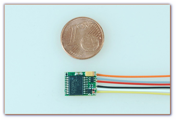

In attesa di partire con il plastico(devo ultimare ancora alcuni lavori in taverna ) volevo chiedervi una cortesia.
Vorrei provare a digitalizzare due locomotori,un roco BR 220 e un Fleischmann BR 78.
Ho trovato alcune guide molto esaustive ma ho dei dubbi sui decoder che hanno utilizzato.
L'idea sarà quella della Z21..o anche la versione Arduino proposta qui sul forum...però non so se i decoder vengono letti dalla Z21.
Quelli usati sono questi
http://www.kuehn-digital.de/n025.html
dice :"Motorola Format"...può non venir letto oppure può andare bene?
Eventuale alternativa?

#195 Messaggio da v200 »
I decoder di ultima generazione come questo è multi protocollo quindi colloquia con la z21 o altre centrali in puro DCC , il motorola se non ricordo male veniva utilizzato da alcune vecchie centrali Fleischmann e Intellibox .
Come decoder è medio alto unico problema è che il libretto delle istruzione è solo in tedesco scaricabile dal sito, presenta le cv più importanti più alcune funzioni per le luci

#196 Messaggio da ClaBos »
Grazie Roberto per la risposta.
Un'altra alternativa?

#197 Messaggio da ClaBos »
http://www.kuehn-digital.de/files/N25-T125_en_b.pdf
Dovrebbe essere il manuale giusto..in inglese

#198 Messaggio da Charlie63 »
Ad esempio lo Zimo mx617, quello che ho usato io sulle loco DeA. (che e' pure piu' piccolo) e lo uso con la z21 senza problemi.

#199 Messaggio da ClaBos »
Ecco...questo sembra proprio fare al caso mio...piccolo e che gira tranquillamente con Z21.

#200 Messaggio da v200 »
Volendo decoder micro Lenz minisilver o gold oppure D&H Doehler & Haass DHC 10 sono tra i più piccoli in commercio ( questo lo montiano in scala Z, più piccolo ancora il DHC 05)
Ma attenzione più il decoder diminuisce di dimensioni anche l' amperaggio di picco cala per la enne mai sotto 1A ( valutare l' assorbimento di picco della loco a ruote bloccate )
